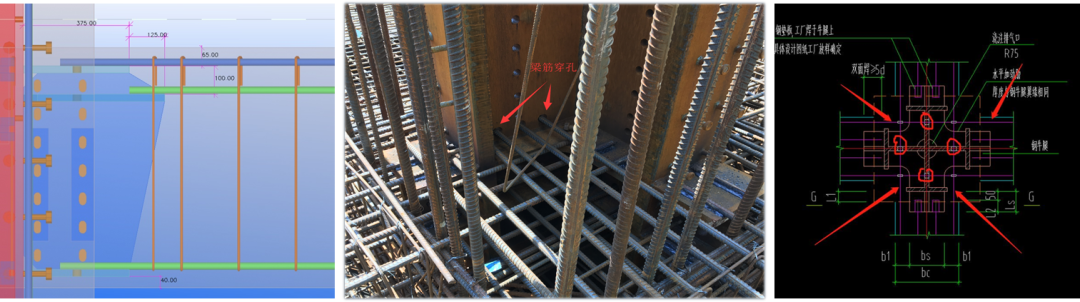

Q4
柱脚节点有哪些安装注意事项?
柱脚施工时土建纵筋先绑扎,原设计有时柱脚尺寸过大,首节钢柱施工时可能发生无法下落的问题。为防止此类问题,一是可与设计沟通,将柱脚底板挖槽,让柱纵筋通过;二是可将前面所述的锚栓支架板做的比柱底板四边稍微大10-15mm。

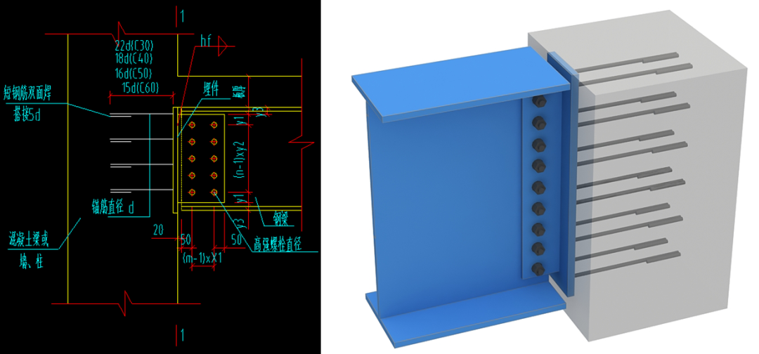

Q6
砼梁-钢柱节点有哪些规范要求?
采用钢牛腿连接时,若钢筋与连接板采用单面焊,焊缝有效长度最少10D(梁纵筋植筋),若采用双面焊,焊缝有效长度最少5D,且钢牛腿腹板若高度方向开孔截面超过20%,需补强;采用开孔穿入时,混凝土梁面筋穿过支座中心处的钢筋数量不得少于总数的50%。

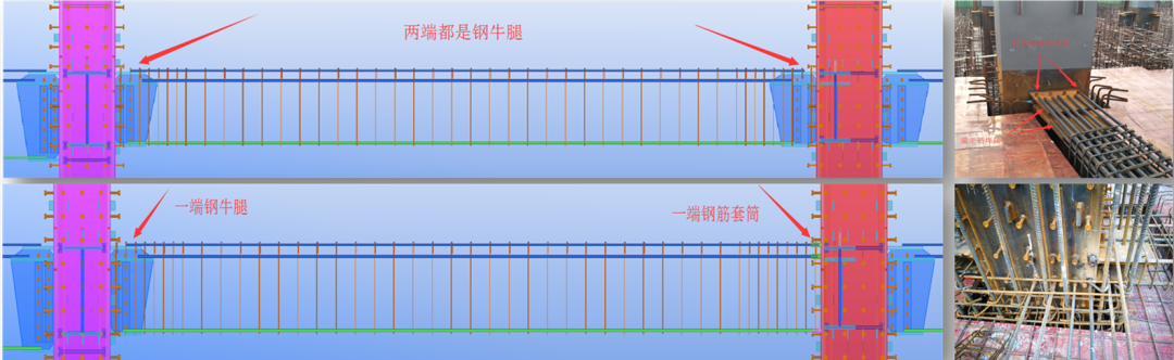

Q7
砼梁-钢柱节点有哪些安装注意事项?
对于两端都有支座的混凝土梁,可两端都使用钢牛腿,也可一端采用钢牛腿,另一端采用钢套筒。但对于悬挑梁,需特别注意其尾部是否有弯钩,对于尾部有弯钩的悬挑钢梁,不能采用套筒连接,否则钢筋拧入时尾部弯钩会碰撞,钢筋无法拧入。

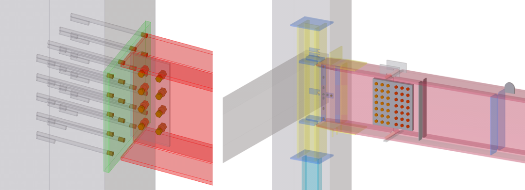

常见钢梁-混凝土柱节点有哪些?
根据受力不同,钢梁与混凝土柱或核心筒墙主要采用各种形式的埋件或钢柱连接。

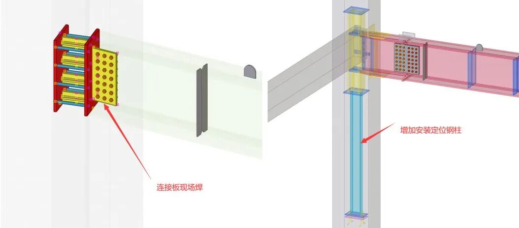

Q9
砼钢梁-混凝土柱节点有哪些安装注意事项?
采用埋件连接时,钢梁与埋件连接的节点板不要焊在埋件上,否则很可能由于施工误差,钢梁与连接板安装不上而造成现场返工。采用短柱连接时,短柱下方最好进行施工验算,看是否需要增加安装定位钢柱,消除施工安全隐患。
Q10
  劲性钢柱、钢梁还需提前考虑哪些安装注意事项?
对于较大截面的混凝土梁与柱,土建安装模板时,往往会采用对拉螺杆进行固定,节点深化时,需提前与土建沟通好开孔大小及间距,方便模板安装与固定。
