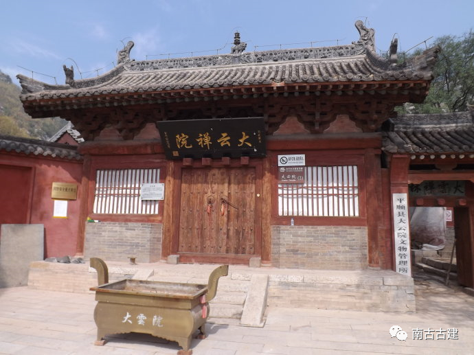

大云院坐北朝南,为两进院落,占地面积4000平方米。明代时寺院遭受了山洪的侵袭,除主殿大佛殿之外的其他建筑全都未能幸免。现存山门、天王殿、三佛殿(后殿)及前院东西厢房,均为明清两代的建筑风格。?

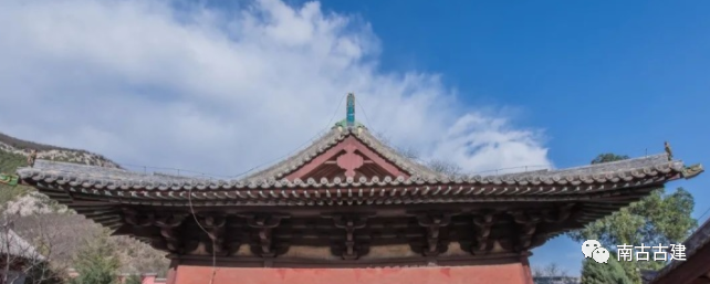

02·大佛殿

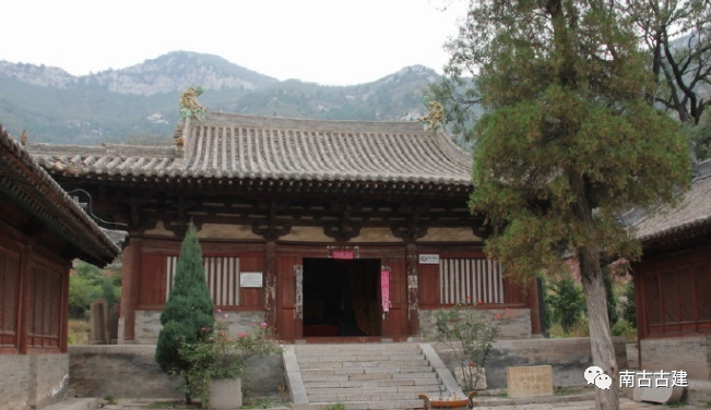

本名弥陀殿,五代后晋天福五年(940)建。面阔进深各三间,通檐用三柱,单檐歇山顶,平面近方形。殿前无月台,前后檐当心间辟门,前檐次间安直棂窗。
(大佛殿)
柱头上于栏额之上加施普柏枋一材,此为采用普柏枋部件之始。柱头斗拱与明次补间斗拱为五铺作双抄,转角斗拱出斜拱斜昂,圆柱方额,飞檐起翘,形制古朴,巍峨壮观。
(殿内梁架)

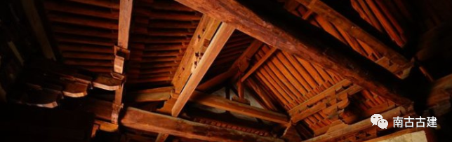

梁架为“六架椽屋,四椽对乳用三柱”,上有驼峰、托脚承平梁,平梁上有驼峰、侏儒柱、大叉手、捧节令以承负脊。驼峰较小,侏儒柱甚细,是此二构件初产生阶段的雏形。梁架上驼峰尺寸、形制各异,多达8种。
(殿外斗拱)
殿顶明清补葺过,已非原貌,但少量瓦件可看出非宋元以后之物。殿内斗、枋、替木等构件上还保存有一部分五代彩绘,是中国古建筑中稀有之例。?

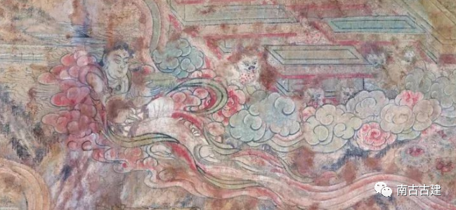

03·五代壁画

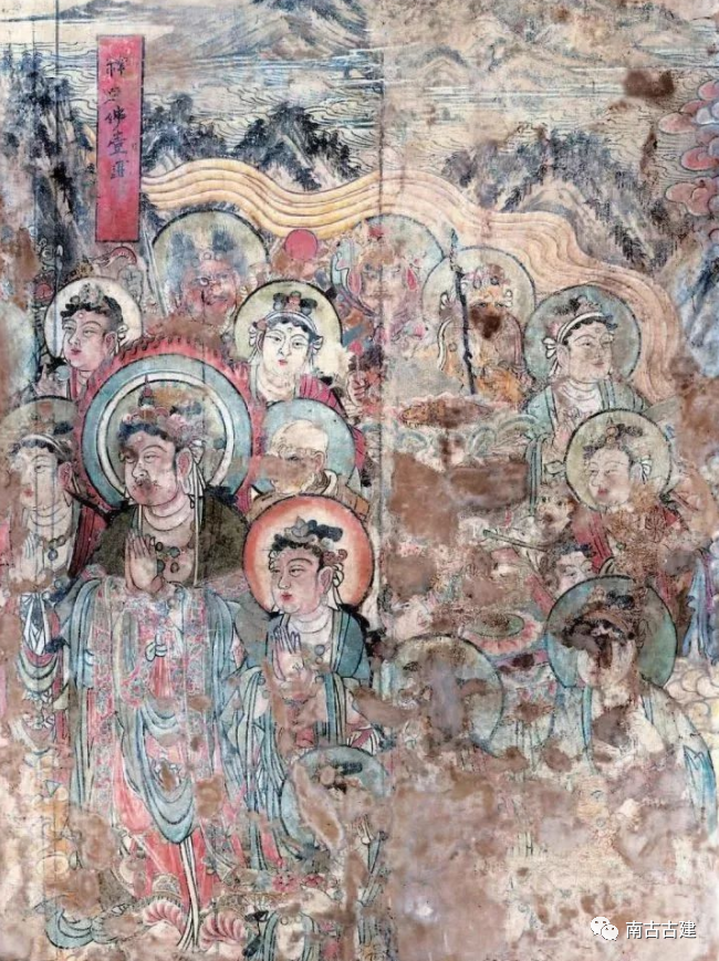

殿内东壁和扇面墙上保存五代壁画,壁画施以蓝、绿、赭三色,墨线勾勒,与敦煌莫高窟晚唐壁画同出一格。
(壁画局部)
各像面相圆润,肌肉丰盈,乐舞伎广袖长裙,姿态柔丽俊美,唐代画风犹存,是中国现存寺观中惟一的五代壁画遗作。
(壁画局部)
东壁画题“维摩变相”,8个伎乐天一边奏乐一边起舞,表现出超人的神态仙姿。扇面墙正面上部画飞天,两侧是观世音和大势至二菩萨,乃弥陀佛胁侍。后面画“西方净土变”,云气缭绕,菩萨、天王、侍从等参插其中,上部天宫楼阁悬空。?

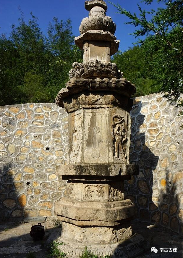

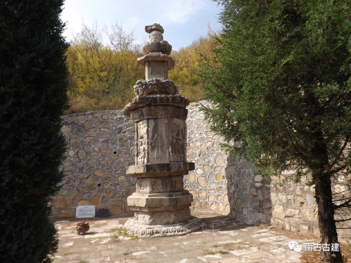

七宝塔位于院外左侧,为五代后周时期所建。塔身青石雕造,高约6米,原为七层,现存五层。整塔青石雕造,塔基为覆盆莲瓣底座。
(七宝塔)
上部雕神兽及力士,束腰处雕伎乐人,乐器达十余种。塔身正面设壶门,雕二龙戏珠,四周帷幔,后设假板门。塔身上部仰莲座上承仿木结构出檐,莲瓣上雕飞天乐伎。
(七宝塔)
顶层塔身仰莲云纹座,上承八棱柱体,似刻有铭文,同样覆有石雕檐口。塔刹雕云纹莲座,大圆宝盖宝珠顶。再上置仰莲、矮柱、宝珠等制成塔刹,都是五代原作。
