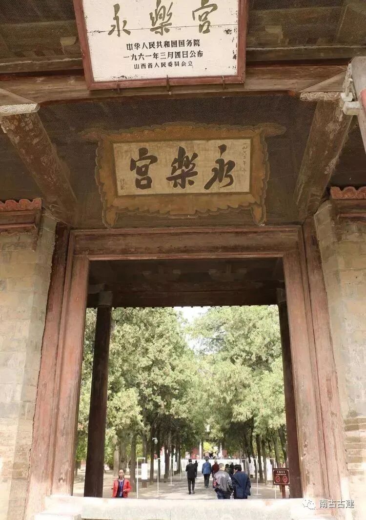

原名大纯阳万寿宫,因原建在芮城永乐镇,被称为永乐宫。宫殿规模宏伟,布局疏朗,殿阁巍峨,气势壮观。永乐宫主要建筑为龙虎殿、无极殿、纯阳殿、重阳殿,四座大殿均为元代建筑,因而永乐宫为国内现存最大的元代官式建筑群。
(永乐宫大门)

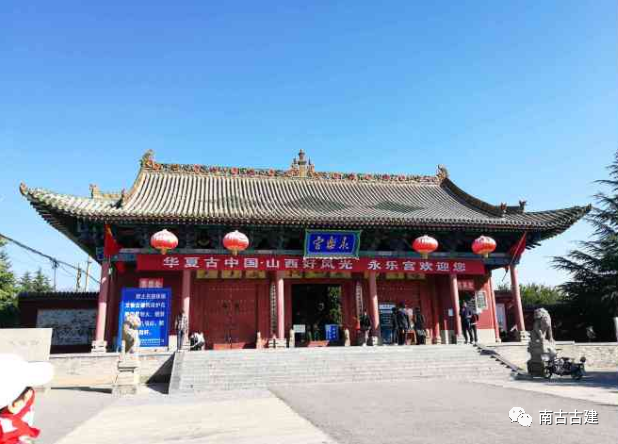

无极门
也称龙虎殿,为原永乐宫宫门。为庑殿顶,屋顶坡度平缓,侧角、升起明显,看上去十分舒展大方。五开间,各间均施补间铺作一朵,前檐斗拱都是五铺作单抄单下昂。
(龙虎殿)
补间铺作用真昂,昂尾压于下平槫下;柱头铺?作为假昂,里转出两跳华栱承托三椽栿。因是宫门建筑,殿内只在中间设一排内柱,柱间设门。进深六架椽,前后各三椽柎相对,架于内柱之上。?

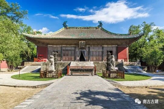

无极殿

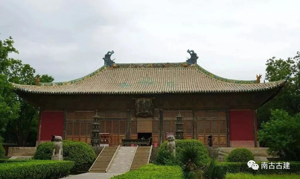

又名三清殿。无极殿坐落在高大的台基之上,巍峨壮丽,是永乐宫的正殿。无极殿?单檐庑殿顶,面阔七间,前檐在东西两尽间砌墙,中间的五间装槅扇。后檐仅中间的明间开板门,通过远高出地面的甬道直通后面的纯阳殿。?
(无极殿)
无极殿前檐斗拱都是六铺作单抄双下昂,计心造。东西两尽间各施补间铺作一朵,明间和东西梢间各施补间铺作两朵。殿内减柱造,进深八架椽,前后两根四椽柎相对,架于内柱之上。?

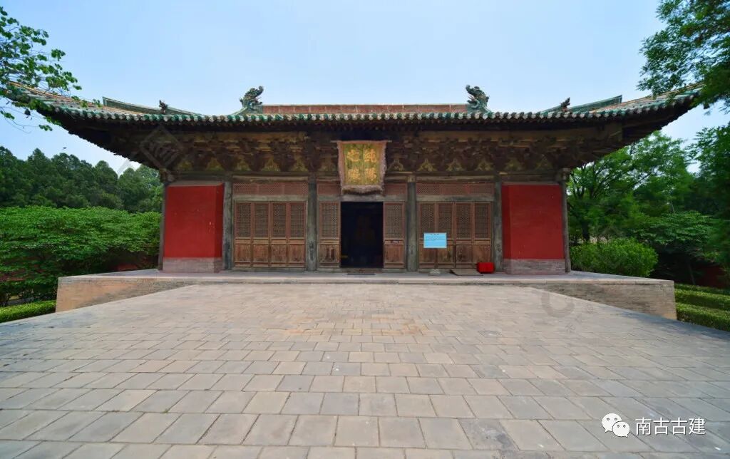

最后一座大殿是重阳殿,永乐宫为全真教建筑,重阳即本教祖师爷中神通王重阳。重阳殿规模较小,和纯阳殿一样都是五开间,但小于纯阳殿,为歇山顶,殿内绘制有表现王重阳生平的壁画。???
(重阳殿)
