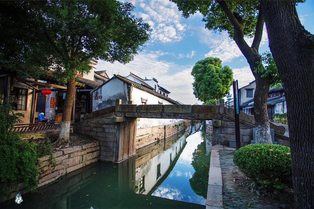

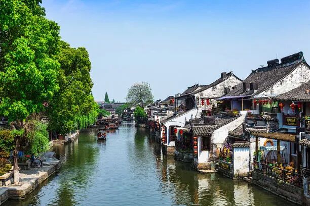

中国的传统建筑是一幅画,注重色彩的艺术,北方的皇家建筑,红墙、红柱、黄瓦彩画,辉煌富丽,有若工笔重彩,满眼北宋金碧;南方园林寺观,白墙黑柱青瓦,平和淡泊,好似水墨写意,全是南宋文人情趣。
建筑物的色彩很大程度上是由材质自身色彩倾向带来的。砖瓦、石头、金属、木材等各有的原色,自然矿物质颜色如绿松石、碳、蛤蜊白、金、银等。在常用的“五彩并举”的混合结构中,便自然形成了多种色彩。地面上“中庭丹彩”就是本来烧制的红砖的颜色。
建筑中白色基台和石栏杆,就是“汉白玉”或花岗岩的原色。屋面主要是砖瓦本身的颜色,灰色或者青灰色,墙身的砖则是烧制出得来的颜色。
至于黑色,大量的木材,用于取火,烧成的木炭为黑色。泥土原有的土黄色,和茅屋屋顶农作物或其他植物(在此称之为“草”)干枯后的颜色这里也便有了几种传统主色红(砖)、白(墙)、青(瓦)、黑(碳)、黄(草)。

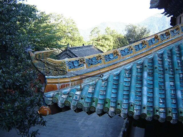

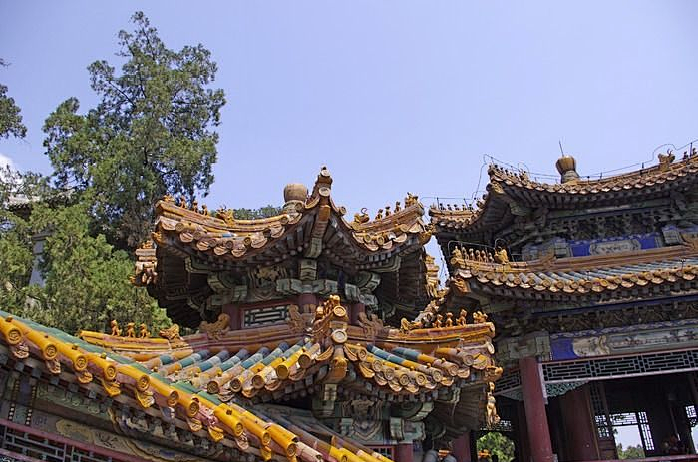

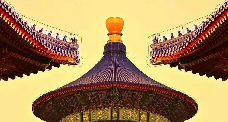

屋顶色彩中分为:黄色(尤其是明黄)琉璃瓦、黄绿混全(剪边)、绿色、绿灰混合、灰色陶瓦。

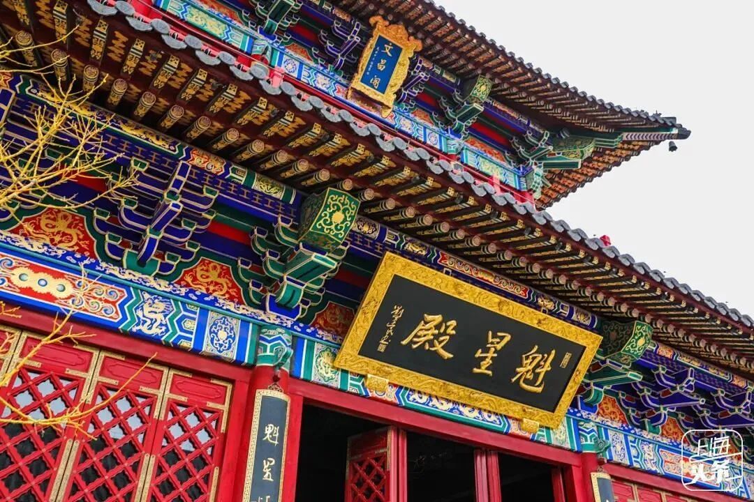

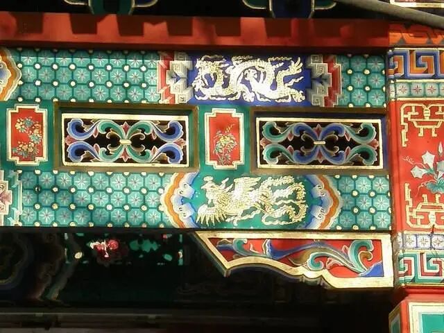

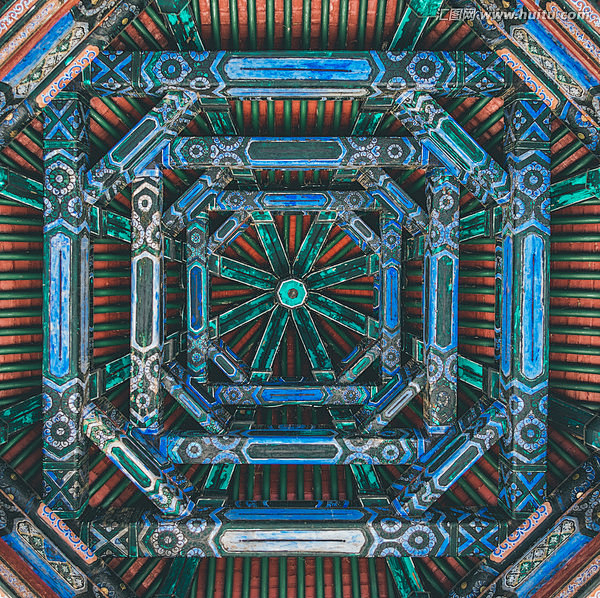

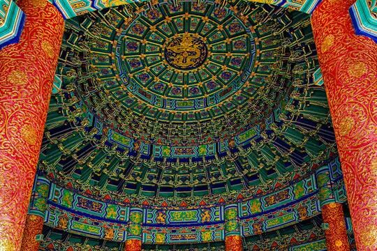

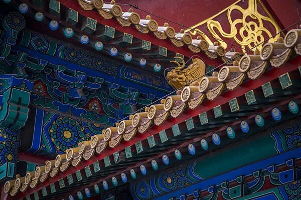

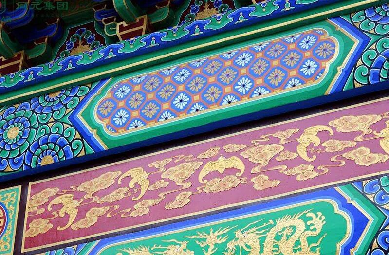

构件色彩:梁枋、斗拱、椽头彩画色调以青、绿为主,间以金、红、黑等色,柱子以红色、绿色为主。

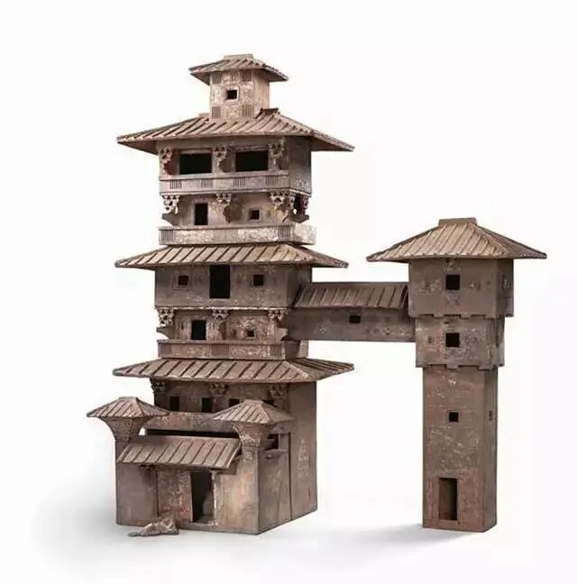

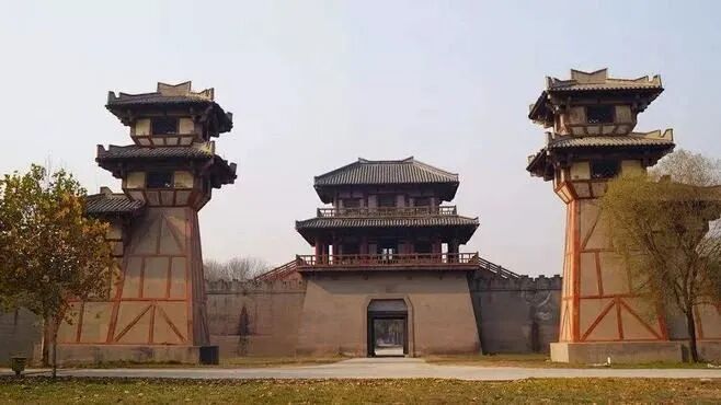

汉代,发展了周代阴阳五行理论,五色代表方位更加具体。青绿色象征青龙,代表东方,朱色象征朱雀,指南方,白象征白虎,代表西方,黑象征玄武,表北方,黄象征龙,表示中央。这种思想一直延续到清末。汉代除民间一般砖造泥木房的室内比较朴素外,宫殿楼台极为富丽堂皇。天花一般为青绿色调,栋梁为黄、红、金、蓝色调,柱、墙为红色或大红色。

从汉至唐代,红色在等级上退居黄色之后。建筑木结构外露部分一律用涂朱红,墙面用百粉,采取赤红与白色组合方式,红白衬托,鲜艳悦目,简洁明快的色感是其特点。

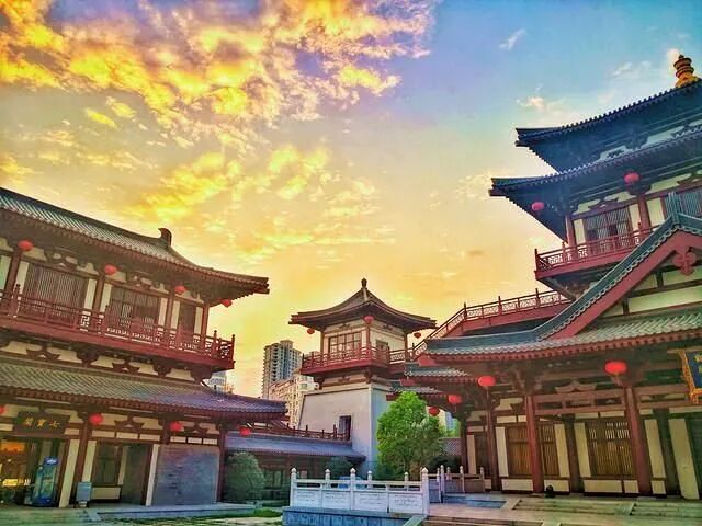

自魏晋南北朝以后,屋顶上琉璃瓦的出现和使用,黄色成为至高无尚的地位。隋唐的宫殿、庙宇、官邸多用红柱、白墙、梁架施以彩画,屋顶为灰瓦、黑瓦与彩色琉璃瓦,还出现了“剪边”屋顶,丰富了屋顶的色彩变化。

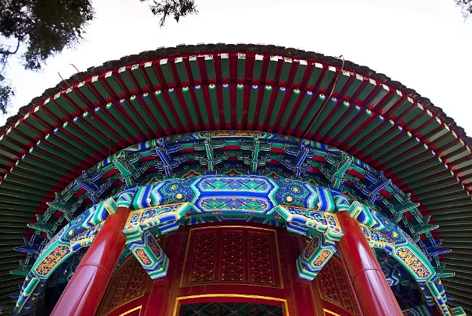

明初立国南京,主要仰赖江南工匠,所以形成了严谨、工丽、清秀、典雅的明代建筑风格,颇具江南艺术的风范。此时,官式建筑已经高度标准化、定型化。房屋的主体部分,亦即经常可以得到日照的部分,一般用暖色,尤其爱用朱红色;格下阴影部分,则用绿蓝相配的冷色,形成悦目的对比。

清代则走向华丽繁琐风格,清代油漆彩画流行,民宅色彩多为材料本色,北方灰色调为主,南方多粉墙,青瓦,梁柱用深棕色,褐色油漆,与南方常绿自然环境协调。
到了清代,颜色使用越来越复杂,建筑越来越突出装饰性,这一时期最突出的就是“油漆彩画”。围绕彩画形成了一系列与建筑文化相关的内容,彩画某种功能演化成装饰。
清代官式建筑以金龙合玺为最荣贵,雄黄玉最贱。宫殿地位最重要,色彩也最强烈;依次为坛庙、陵墓、庙宇,色彩的强烈程度也递减而下:民居最普通,色彩最简单,其建筑一般不施彩画,即使有的也只在梁枋交界处画“箍头”。

《营造法式》中,对中国古代建筑的色彩应用曾有这样的描述:“色调以蓝、绿、红三色为主,间以墨、白、黄。凡色之加深或减浅,用叠晕之法。其方法亦自唐至清所通用也。”色彩及其描绘的场景已远远超越了单纯的视觉艺术范畴,从一定意义上来说它也是中国文化的一部分载体。

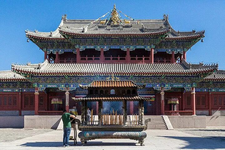

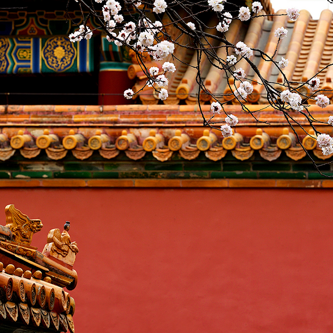

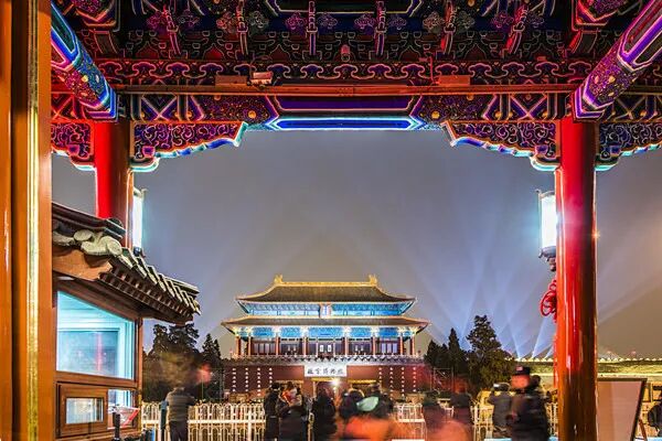

红色在中国古建筑中有举足轻重的地位。在传统文化中一直被视为喜庆的正色,寓意庄严、幸福、吉祥。最有代表性的就是故宫。故宫内使用大量红色,包括宫墙,宫门、立柱、窗棂等。人们都说,最美不过故宫红。
红墙金瓦,花枝楹梁,白石拱桥,碧水流年……这是故宫给人的一贯印象。而这满目的红,便是故宫最好的形象代言。

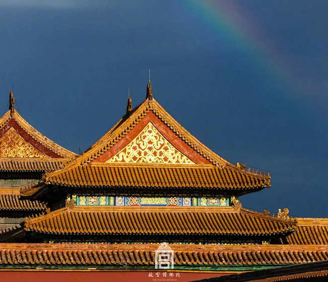

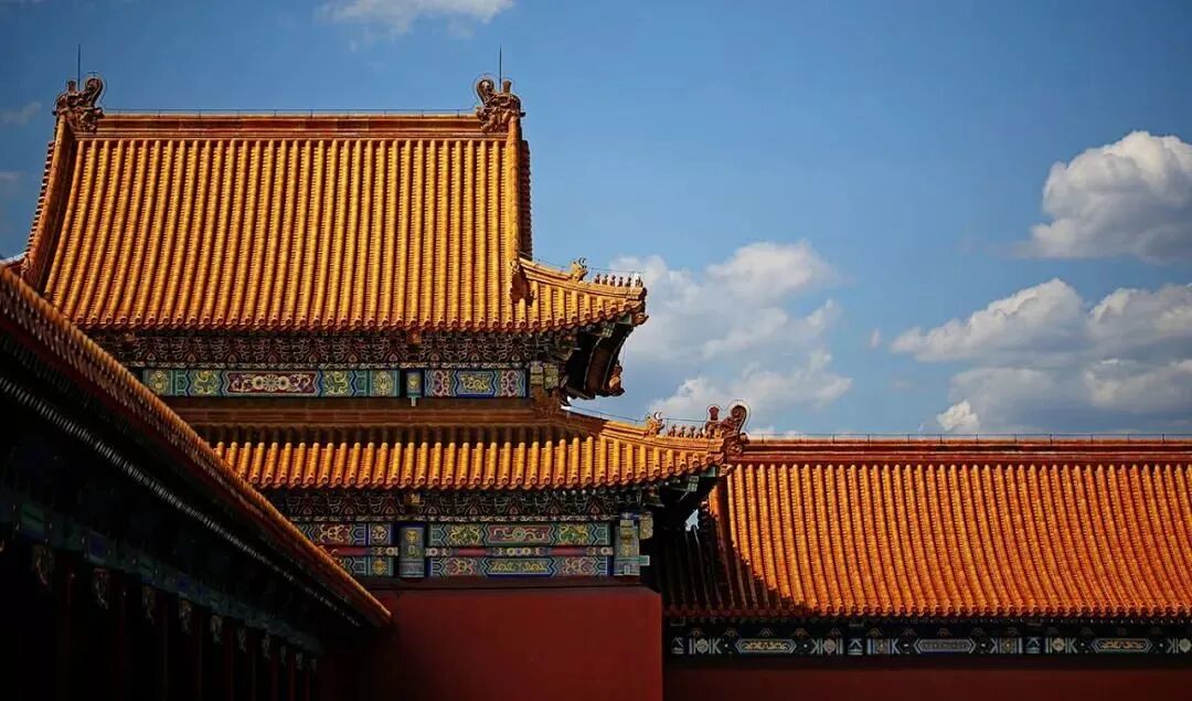

黄色是五色之一,《周易》里有“天玄而地黄”,在古代阴阳五行的学说当中,将五色与五方、五行相配,土居中,故黄色为中央正色。土地是国家的象征,因而又用黄色来代表皇帝的权力。像故宫古建筑中,大部分尤其是位于中轴线的重要建筑,屋顶的瓦都是黄色的。

汉代时期,青绿色象征青龙,代表东方,是太阳升起的方向,一派生机。这种思想一致延续到清末,例如故宫东部区域的建筑群,主要是皇子们生活的地方,屋顶瓦面颜色就以绿色为主,寓意皇子们犹如草木萌发,生机无限。
绿色也多用于构件彩绘与室内顶部的藻井,如果有机会探访古建筑,别忘了要抬起头,感受这精妙绝伦的飞龙在天,感受这一抹惊艳的绿色。

汉白玉石,皖南古村,江南水乡,青砖灰瓦,共同渲染出中国古典建筑的朦胧之美。耐看,不浮躁,恰到好处,灰色有自己遗世独立的气质。
蓝天黄瓦、绿檐红柱、白台基灰地面,各种色彩巧妙对比运用,给人以雄伟、壮丽的整体感受。

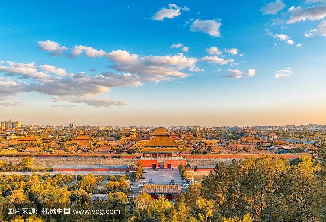

故宫建筑群的色彩运用
(1)色彩协调。宫殿建筑在殿外采用红、黄为主的暖色,而在殿内采取以青、绿为主的冷色。冷暖色调的协调,不仅有利于突出建筑的功能,而且有利于增强整体外部空间的立体感,以及建筑室内的舒适感。另外,冷暖色调的协调运用,使得建筑外部在阳光照射下产生反射效果,而建筑内部则产生吸收效果,使得建筑使用者产生不同的视觉感受。这样不仅利于突出建筑的艺术之美,而且保持了不同色彩之间的和谐。
(2)色彩互补。色彩互补的主要作用在于增强建筑的整体形象,突出建筑的功能,同时满足人体视觉的平衡。紫禁城古建筑群在一些部位巧妙地使用了色彩互补方法。如宫墙的红墙与黄瓦之间采用了绿色的冰盘檐。红、黄均为暖色调,寓意紫禁城身份的威严。通过冷色调来进行过渡,不仅而且使得红、黄两种色调的衔接不再显得生硬。
(3)色彩比例。不同的颜色,在紫禁城古建筑群中的比例不同。其中,我们可以看到,紫禁城绝大部分建筑的瓦面颜色为黄色。这体现了紫禁城建筑整体的形象,即皇权的象征。其次,可以看到红色的柱子和墙体,这种颜色的比例亦很大。红色是强大生命、护卫权力的象征,寓意皇帝的江山永固,生命无限。红、黄这两种颜色在紫禁城古建筑群中的大规模应用,形成了紫禁城华丽、庄严与雄壮之美。
