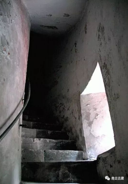

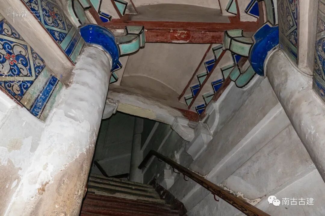

壁内折上式塔阶
单层空筒?式塔,利用加厚的塔壁在里面开辟隧道式塔阶;实心套筒和双层空心套筒式塔利用两重塔壁之间设置塔阶。
(壁内折上式塔阶)
两种情况的塔阶都是按塔的边角方向平行折上,即台阶与塔壁平行向上,每到上一层转角处即变换一个角度继续?往上攀登。?方形的即采用方形折上,六角形塔即采用六角形折上,以此类推。

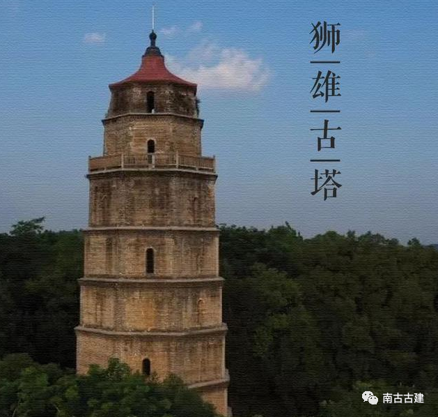

(广东五华狮雄古塔)
也有无明显折角,而是采用弧形折上的。壁内折上式塔阶通道内没有光线,有的在塔壁上凿出小凹槽以放油灯,有的则通过在塔阶外侧塔壁开凿窗户或透光通道来解决采光问题。????

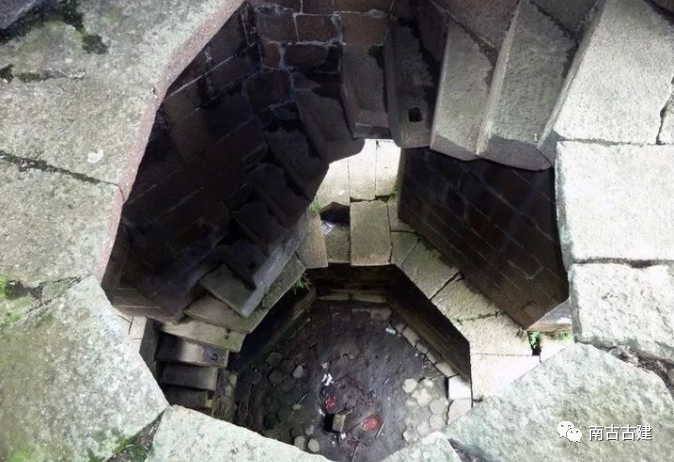

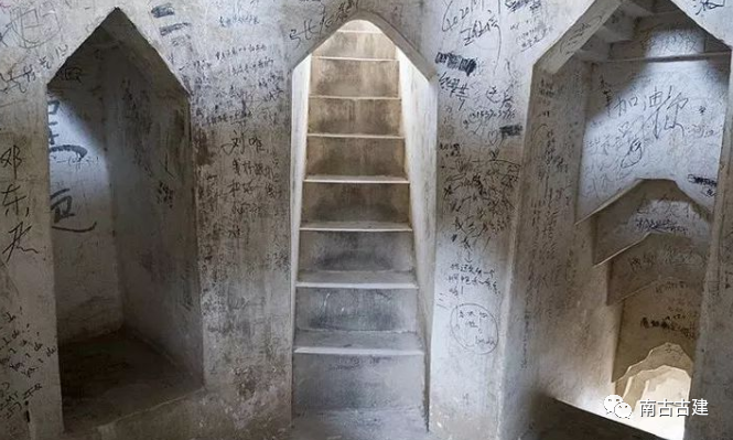

壁边折上式塔阶
壁边折上式塔阶是针对空筒塔而设置的,是沿塔壁内侧设置的折上栈道式塔梯。这种开在塔壁上的塔阶属于“扶壁攀登,飞檐走壁”式的设置。
(壁边折上式)
壁边折上又分两处情况,一是悬挑式塔阶,二是凿壁式塔阶。塔阶沿壁边曲折而上,将塔梯暴露于塔心内,在人登塔时,塔中光线充足,视线良好,对塔心空间一目了然。 ?

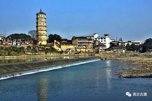

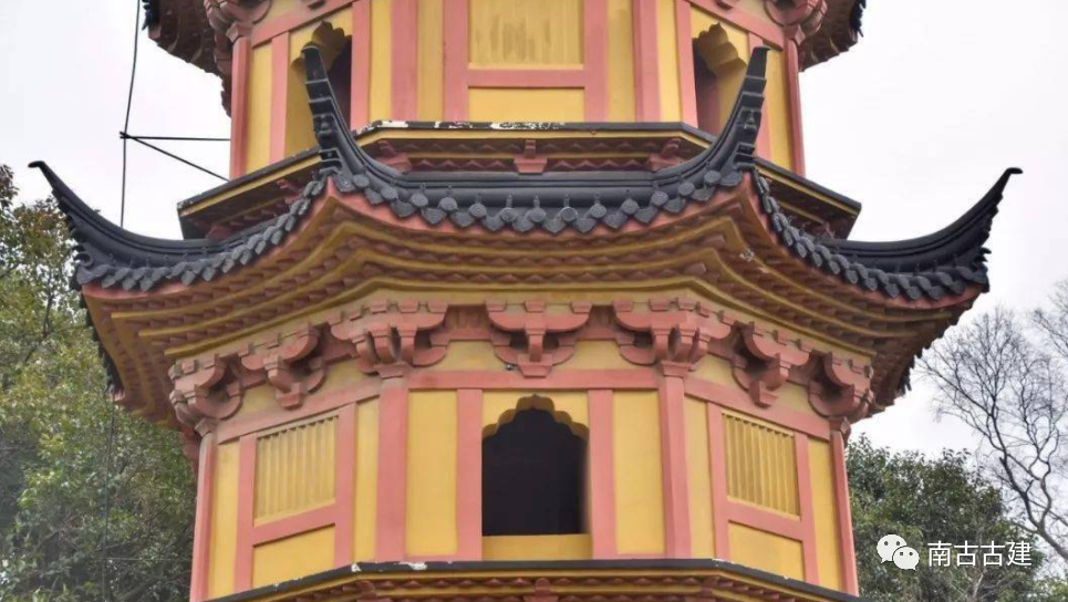

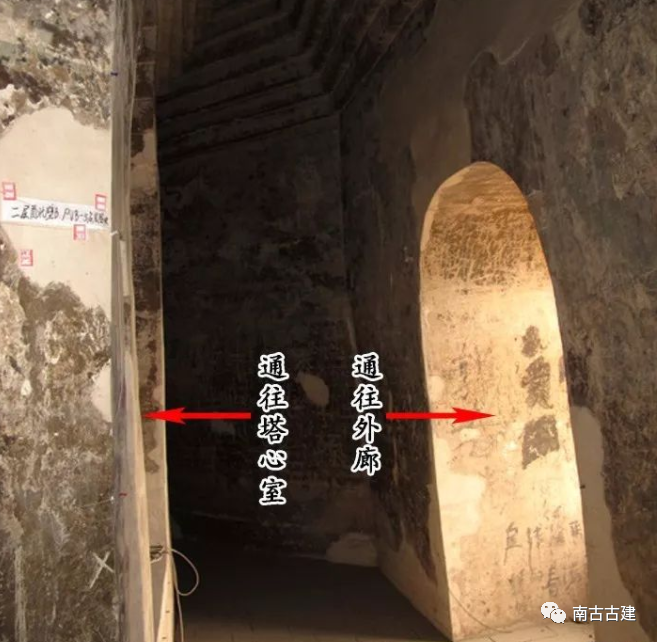

穿壁式塔阶
穿壁即“穿墙越壁”,针对双层套筒砖塔有楼层塔心室和外围廊道的,或者单层空筒砖塔有楼层塔心室和外廊平座的,在外围廊道(或平座)与塔心室之间的厚塔壁内开辟斜向上的塔阶。
(穿壁式)
登塔时,先从塔外直接拾级而上穿越塔壁,登入到二层塔心室,在塔心室转个角度,再斜上穿越塔壁登入三层的外廊道或平座,在外廊或平座绕塔半周,找到向上入口,再次穿越塔壁登上第四层塔心室,由是反复,直到顶层。
(洞口文昌塔)
穿壁式塔阶是以外廊道与塔心室作为转折节点的攀上设置,斜上穿越的是外廊道与塔心室之间的砖壁。 ?

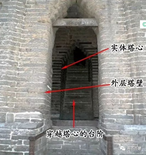

穿心式塔阶
实心套筒式砖塔,利用外围廊道为出入口,斜上穿越实心的塔心,登入上层另一侧廊道。在廊道绕行转个角度,找到入口,再次穿越登上,如是反复,直至顶层。
(穿心式)
穿心式塔阶与穿壁式塔阶之不同,一个为空心塔,塔阶斜上穿越塔心室与外廊或平座之间的塔壁;一个为实心塔,塔阶斜上穿越塔心,经一侧廊道至上层另一侧廊道?。

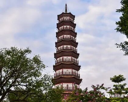

穿壁绕平座式
每一层的楼梯都穿过塔壁,绕外廊一周再上楼。这种楼梯的设计叫作“穿壁绕平座式”,“壁”就是指塔壁,而“平座”则是指外廊。
(广州琶洲塔)
越往上爬,就会发现每层的空间都在等比例缩小,窗门的方位也与上一层会微妙的错开。“这种交错的方式,才会让建筑结构更稳固。"

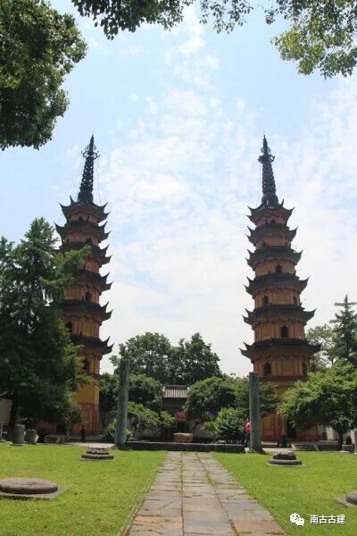

错角式
错角式结构十分罕见,目前最出名错角式塔腔结构为苏州罗汉院双塔。
(苏州罗汉院双塔)
双塔塔壁每层四面辟壶门,另四面隐出直棂窗。进壶门经过道导入方型塔室,内无塔心柱。方室逐层错闪45度,各层门窗方位也随之上下相闪,不但外观参差错落,富于变化,且使塔壁重量分布较为均衡,避免导致纵向开裂。
(苏州罗汉院双塔)
塔室内敷设木楼板,上墁地砖,并有木梯可登塔。楼板以木制斗拱及棱木承托。内壁施砖砌角柱、额枋等。第六、七层方室中央立支持刹轮的刹杆,下端以大柁承托。?

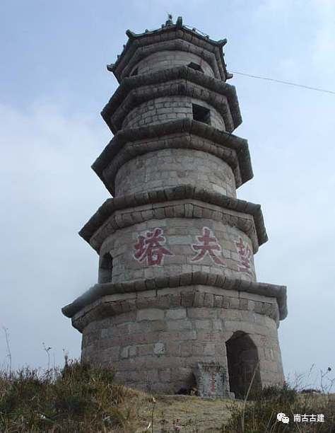

扶壁攀登式
扶壁顾名思义,就是扶持墙壁的意思。就是为了平衡土体等对外墙的推力,而在外墙上附加的墙或其他结构。
(莆田望夫塔)
样例·莆田望夫塔:塔为楼阁式石塔,五层,高约11米,塔身圆形,出檐为八角形。第一层直径约六米,每层均有门窗,可层层远眺。塔内壁出挑石块成梯,可扶壁攀登至塔顶。?
