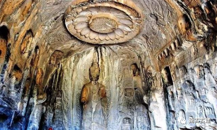

藻井按照材料可分为石雕藻井(洛阳龙门石窟)、砖砌藻井(北京田义墓碑亭藻井)、木结构藻井(紫禁城太和殿藻井)三类。
(洛阳龙门石窟莲花洞藻井)

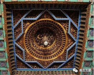

按藻井正中心明镜的演变可分为:明镜藻井(浙江宁波秦家祠堂戏台藻井)、盘龙藻井(河南嵩山中岳庙大殿藻井)、悬珠藻井(北京故宫宁寿宫藻井)三类。
(宁寿宫养性殿藻井)

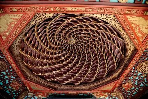

按照所属建筑类型可分为:宫殿藻井(北京故宫皇极殿藻)、宗教藻井(北京雍和宫大殿藻井)、戏台藻井(山西平遥城隍庙戏台八角藻井)三类。
(浙江宁海县戏台螺旋井)
