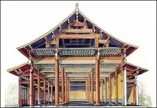

图1 长陵祾恩殿剖面图
第一类构件中,最常见的就是柱和梁,它们在几千年的古建筑中已经形成定式,所谓横梁竖柱。就是说在结构中横向布置,承受重力所引起的弯曲作用的称为梁,屋脊的主梁称为栋。图1是明长陵的祾恩殿,是目前中国为数不多的大型楠木殿宇。它面阔九间(通阔66.56米),进深五间(通深29.12米),象征着皇帝的“九五”之位。由60根楠木大柱支撑殿顶,中央四根大柱的直径达1.17米,殿面阔超过了故宫太和殿。从图上能够清楚地看出梁和柱的分布和相互搭接的构造。

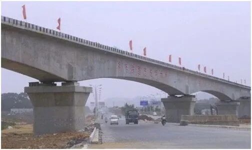

梁在近代结构中十分重要,用得也很普遍,图2为湘桂铁路上的志城大桥,它是一座变截面的连续梁。像这种一根梁支撑在多个支座上的梁,称为连续梁,它的分析要比一根梁简单地支撑在两端的简支梁要来得复杂一点。梁与柱的受力特点不同,柱是受沿着柱的轴向方向的外力的构件,而梁所受的外力是垂直于轴向的。从受力特点来看,帆船上的桅杆、汽车的底盘、在大风作用下的高耸的烟筒、飞机的机翼、漂浮在有波浪起伏的水面上受浮力作用的大船、起重机的吊臂等等,都可以看作梁。由于有的梁并不是由一根密实的同一材料组成的杆状固体,而是由许多不同的构件组成的结构体系,这样的梁也称为组合梁或复合梁。
图2 湘桂铁路志城特大桥的连续梁

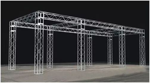

图3 由杆件组成的桁架
图3所示的结构,无论是作为梁的组合构件,还是作为柱的组合构件,都是由许多直杆组成,这样的结构体系称为桁架,它的基本构件只是由受拉压的杆组成。它的受力分析归结为杆系结构力学。

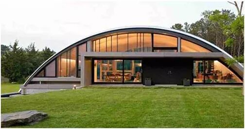

在承力结构的构件是弯曲的杆时,这种结构就称为栱。图4是一个典型的栱结构。此外如赵州桥、五台山显通寺的无梁殿,那种由砖石砌成的栱圈形的结构,也称为栱。对于栱来说,构件主要经受压力,有时是受弯曲和受压联合作用的。

图4 栱结构

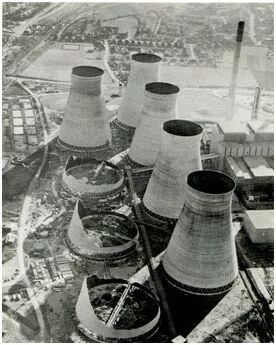

图5是发电厂的两座大型冷却塔,其中一座塔筒已建好还未运行另一座塔筒正在施工。这种冷却塔,目前已经有的高达200米,直径最大的地方有一百大几十米,但是它最薄的地方厚度只有二十公分左右,是典型的薄壳结构。对于它的设计,首先要考虑的是经受风载荷的强度,其次由于塔内外温度差比较大,还要考虑热应力,最后地基与地震的影响也要认真分析。图6是1965年11月1日英国菲尔桥电厂在大约八级风作用下八座冷却塔中倒塌三座冷却塔的情形,其他几座未倒塌的也产生很严重的裂缝,造成英国这一地区停电。后来经过研究认定是由于强度设计不够,设计风压比英国设计规范要求的塔顶的风压要低出19%。随后在世界各国还有由于地基问题和施工问题大塔倒毁事故的报导,可见对于薄壳结构设计中的受力分析多么复杂和重要。
图5 发电厂的大型冷却塔
图6 1965年11月1日,英国菲尔桥八座大型冷却塔在大风中倒塌的三座冷却塔

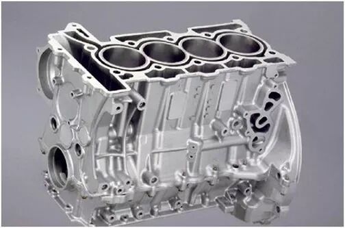

图7 内燃发动机的气缸

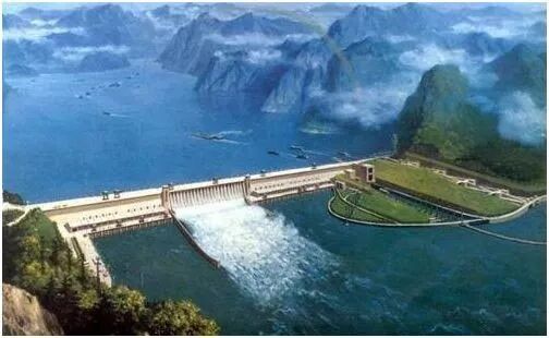

图7是一组内燃发动机的气缸。它是典型的块体结构。对于像这样的块体结构,要分析它的受力是很复杂的。图8是经12年于2006年建成的三峡大坝,是一座混凝土重力坝。坝体内还有安装水轮机和发电机的厂房,所以也是一个典型的块体结构。
图8 三峡水库的大坝
