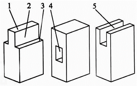

榫卯 (sǔn mǎo) 是木工构件的典型连接方式,制作时先将两个需要连接的部件加工出凹凸接头,凸出部分称榫(或榫头,见图1左一所示);凹进部分称卯(或榫眼、榫槽,见图1右一和右二所示),榫卯结构就是将榫头插入榫眼、榫槽,将两个或多个部件连为一体的连接结构。
图1榫卯结构及其称谓:1榫端;2榫颊;3榫肩;4榫眼;5榫槽

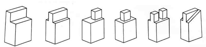

直榫是一类最为典型和常用的卯接形式,其特征为榫颊为直面,依据榫肩特征,直榫又可进一步分为单肩榫、双肩榫、三肩榫、四肩榫、夹口榫、斜肩榫等(见图2所示)。这些都是“顾名思义”的定义,十分好记。本文将以竖向使用的直榫为例,尝试分析榫卯结构的受力特征,以增强对榫卯结构承载功能的理解和认识。
图2 直榫的分类图,从左向右依次为:单肩榫、双肩榫、三肩榫、四肩榫、夹口榫、斜肩榫。

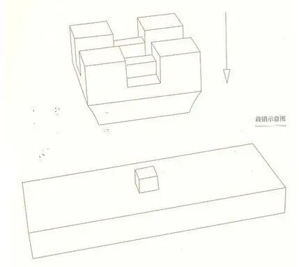

在斗拱组件中,坐斗会通过直榫与柱头连接在一起,如图3所示。但由于榫头通常不是在柱头上直接加工,而是先在柱头凿出榫眼,然后再将一根木销(钉)插入形成直榫,因此这种做法也获得了另外一个名称:栽销。通常情况下,榫卯不采用过盈配合,榫头尺寸一般小于卯眼尺寸0.1mm-0.2mm,并且在榫头收溜(类似于做倒角),这样做的目的是为了便于顺利将榫插入卯中。
图3 栽销示意图(张瑶等《榫卯的魅力》)

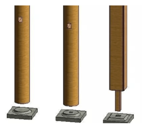

在立柱与柱顶石的结合处,也常用直榫实现竖向构件连接,这一类榫被称为管脚榫,如图4中图所示。管脚榫除了比栽销的体积大以外,其制作方式也不同,栽销将木销先栽入下部构件,然后将上部构件的卯眼扣在栽销上;管脚榫是在柱脚直接加工出榫头,然后在柱顶石(柱础)上打眼(称为海眼),然后将管脚榫插入。
图4 柱脚处的连接:(左)无榫卯,(中)管脚榫,(右)套顶榫  https://wenku.baidu.com/view/112261de9d3143323968011ca300a6c30c22f12d.html
清《工程做法则例》中规定:每柱径一尺,外加上下榫各长三寸。也就是说管脚榫的长度规定为柱径的3/10,在实际制作中通常在3/10-2/10之间。可能有的人会怀疑,这么小的榫头,在柱脚使用,不会被掰断吗?

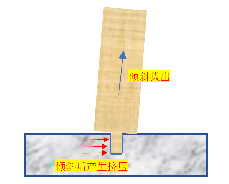

当然,这只是理想情况下的分析。真实条件下,立柱与柱顶石之间只能承受压力,不能受拉力,图5右图中由轴力和弯矩产生的应力分布叠加,假定弯矩不断增大时,立柱一侧将翘起离开柱顶石,如果持续增大,榫头将被拔出,并发生破坏。不过对于房屋立柱而言,由偏心载荷在柱脚形成的弯矩并不会太大,因为柱头与斗拱通过栽销连接,限定了斗拱在柱头的位置,从而使柱头压力尽可能与立柱轴线重合,而不产生偏心加载,这说明管脚榫基本不用担心柱头偏心加载产生的弯矩影响。

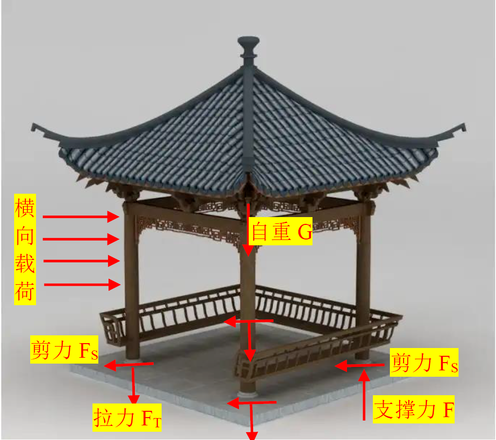

尽管管脚榫不需要担心来自柱头的载荷,但当房屋整体受到横向载荷时(如强风载荷),管脚榫就起到了关键作用。如图6所示四角亭,当其受横向载荷时,柱脚将产生两种内力:剪力和弯矩。对于弯矩而言,由于古建为整体结构,横向载荷将使得房屋整体倾覆,单个立柱并不因此产生弯矩,而是房屋自重和柱脚支撑力一起形成对房屋整体的抗倾覆力矩。
图6 四角亭受横向载荷的受力简析
设横向载荷自左向右,在极限情况下,只有最右侧立柱为支撑力,迎风面柱脚有被拔起的趋势。让我们先聚焦于迎风面立柱的管脚榫,此时管脚榫与石材发生挤压,从而形成抵抗拔出的摩擦力,这就是图7中柱脚拉力的由来。不过,古建筑的屋顶一般都非常重,可以提供较大的抵抗倾覆力矩,这使得房屋整体具有很好的稳定性。

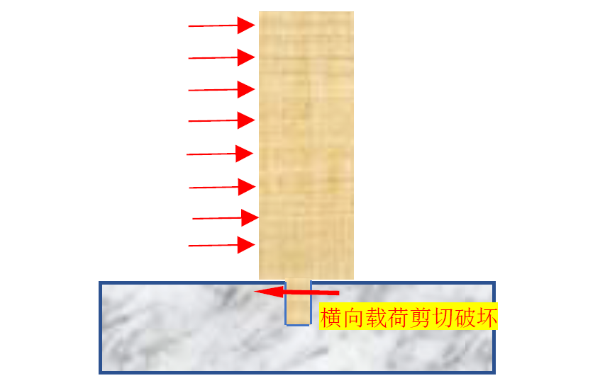

现在,我们再来分析管脚榫的剪切破坏力,如图8所示,这是管脚榫面临的最重要的挑战。在一些地势较高、有强风的地区,管脚榫将变身为套顶榫,如图4右图所示。这种榫的长度一般为立柱露明部分的1/3-1/5,榫径约为柱径的1/2-4/5,长长的套顶榫穿透柱顶石,落脚于夯实的地基之上。加长的榫头可以抵抗房屋整体横向载荷的倾覆力矩,加粗的榫头可以增强抵抗柱脚的剪切破坏,使得柱脚的强度得到大大的改善。不过在抗剪切过程中,套顶榫也并非“独自战斗”,沉重的屋顶在柱脚与柱顶石之间有较大的正压力,这使得柱脚也有较大摩擦力,这成为套顶榫抵抗横向剪切破坏的第一道防线。
