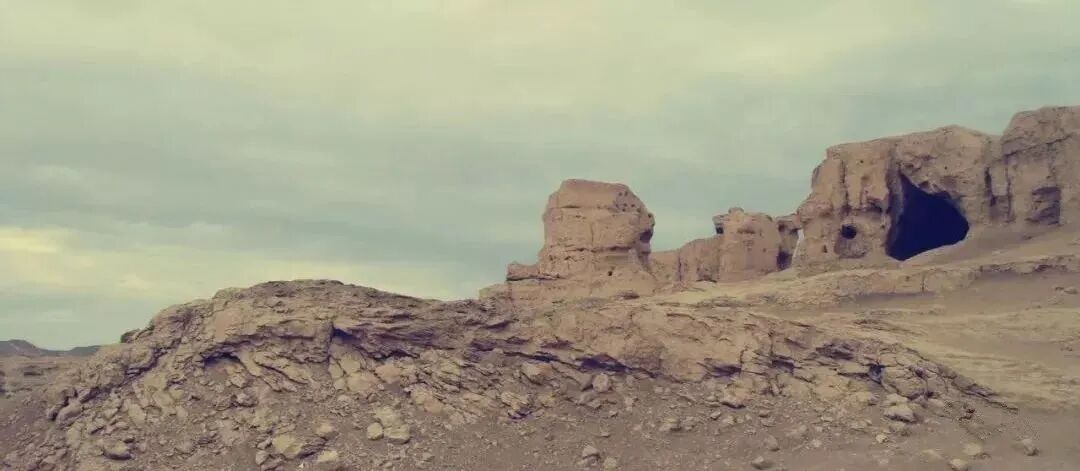

今天有一场吃土盛宴▼
(吐鲁番之土,交河故城)

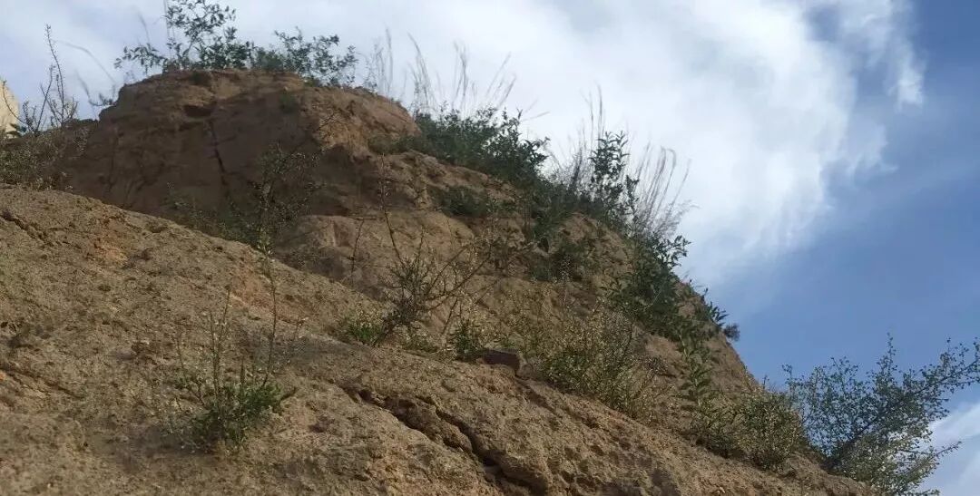

这只是个长草土坡吧?▼

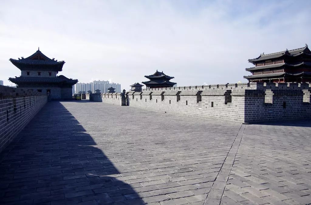

(大同之土,大同城墙南小城遗址)

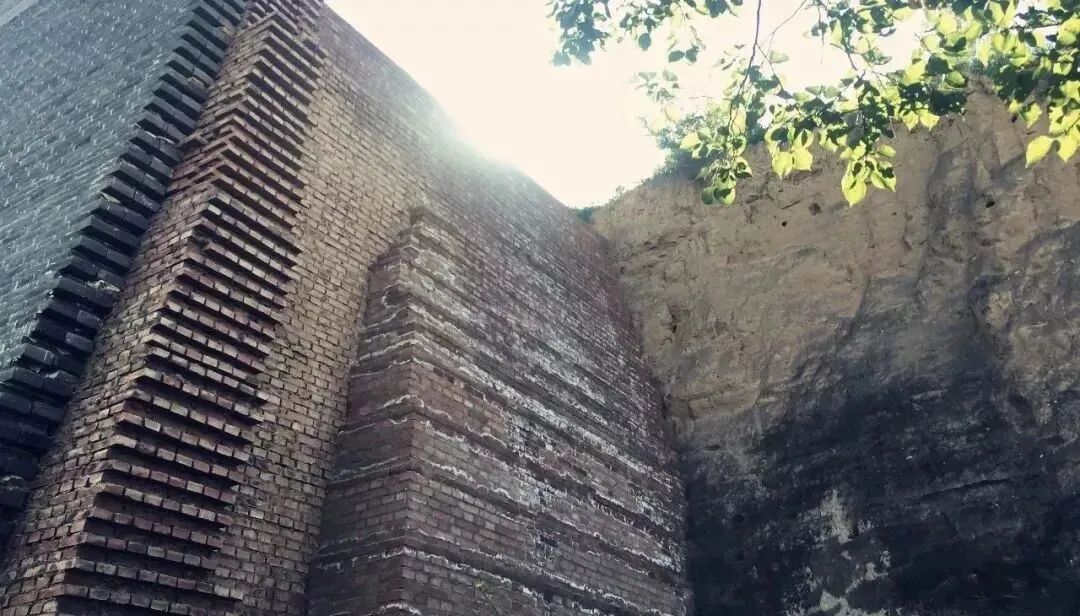

城墙里面不是砖?▼

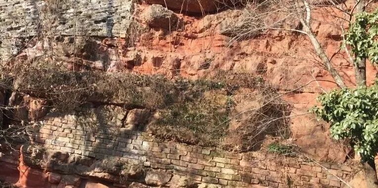

(南京之土,鬼脸石头城)
连现代修复的城墙
砖只用来作护坡和墙皮?▼

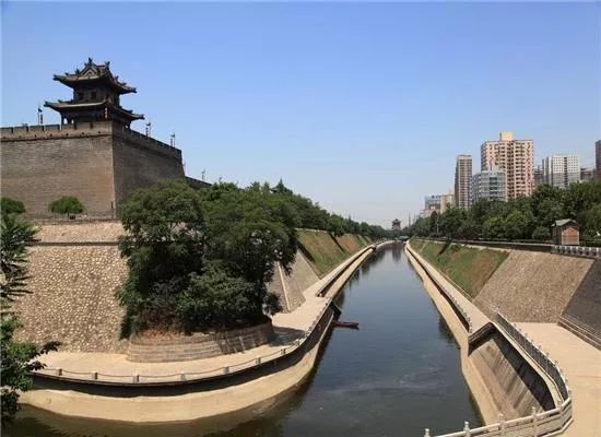

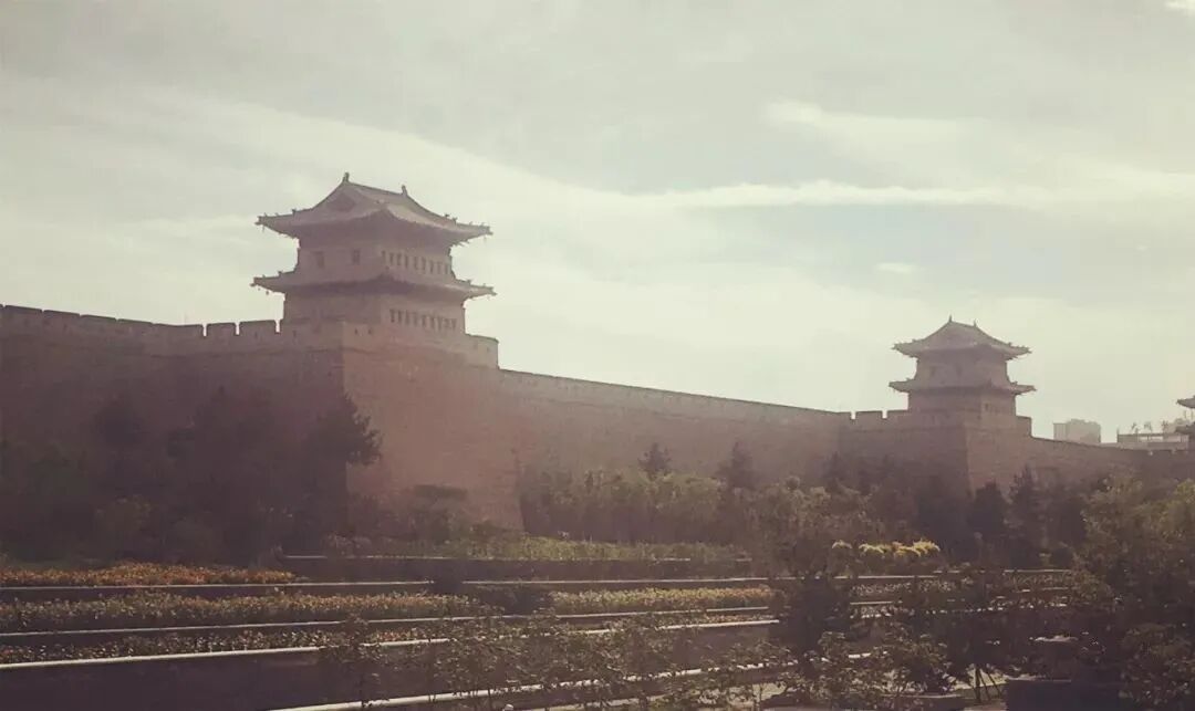

可是,我们通常以为城墙是这样的啊▼
(西安之土,安定门城墙段)

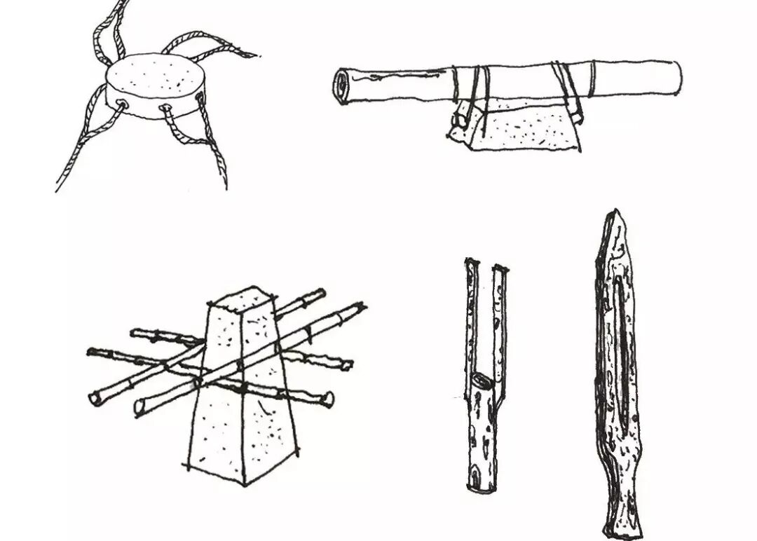

?其实早在五千年前,我们的先人就抄起家伙,叮铃桄榔地开始造城了——我们的老祖宗们通常先用水将土闷湿,用木板夹住两端固定,再抬夯、硪等重型工具往下抡,直到砸实为止,就这样一点点儿地“砸”出了一座城。
各种工具▼
(夯、硪、雁别翅等打夯工具)

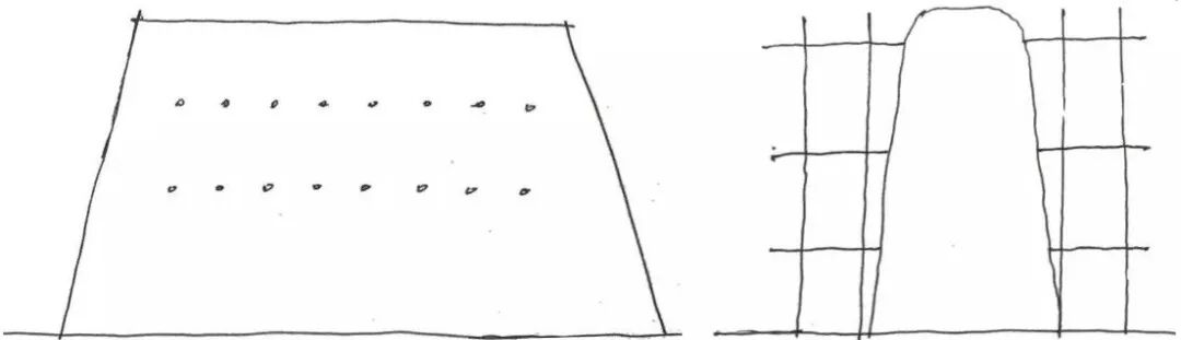

?当然,要想让诺大的城墙屹立不倒,搭脚手架也是少不了的。通常是将插竿一端,均布插在城墙上,竖向有立竿相接,城墙建好后拆除。
搭脚手架▼
(脚手架洞眼、城墙侧视搭建脚手架)

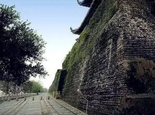

?那么城墙是直上直下的?当然不啦,从力学的角度讲,下大上小,底盘才稳嘛~

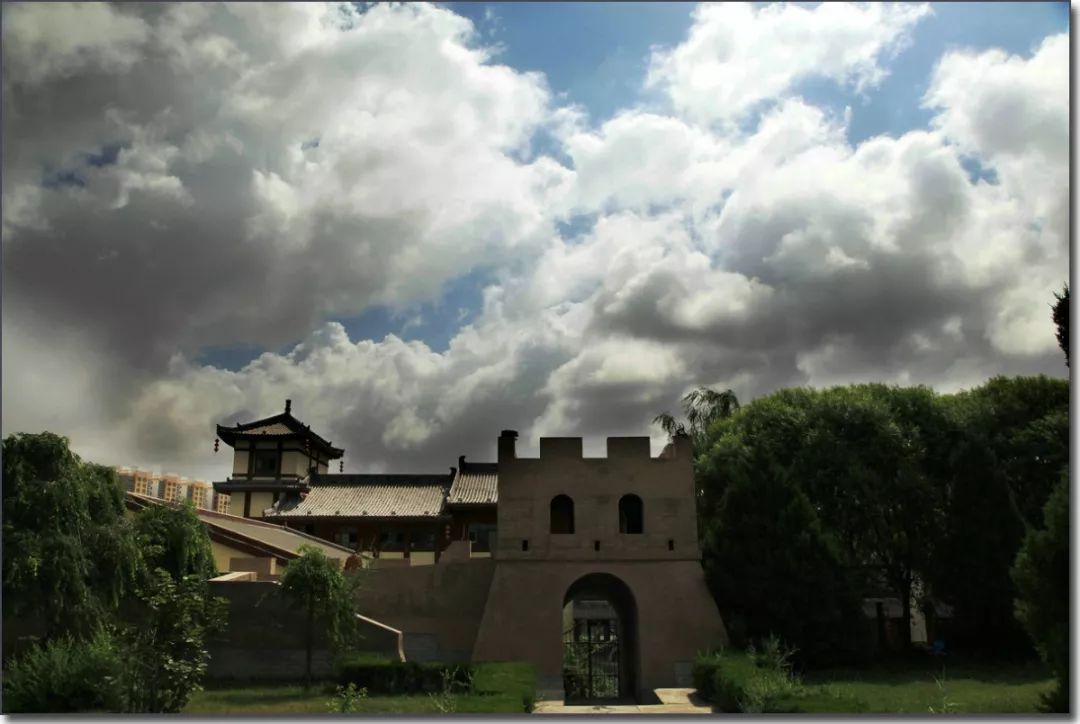

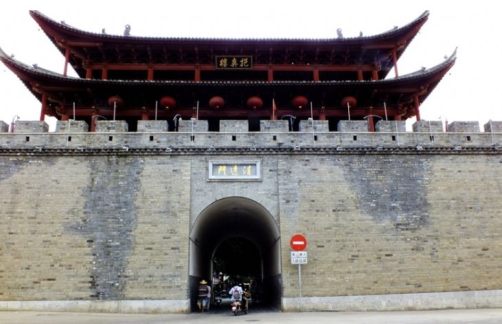

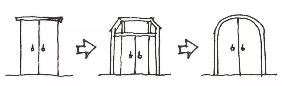

?没有门可还行?城墙不仅有门儿,还是五花八“门”的——总的来说,从现存的春秋到明清城墙遗址和壁画记载来看,城门经历了方→圭角→拱形的大致演变趋势,一点点儿坚挺起来。
五花八“门”▼
(城门早期-唐宋-元明演变)

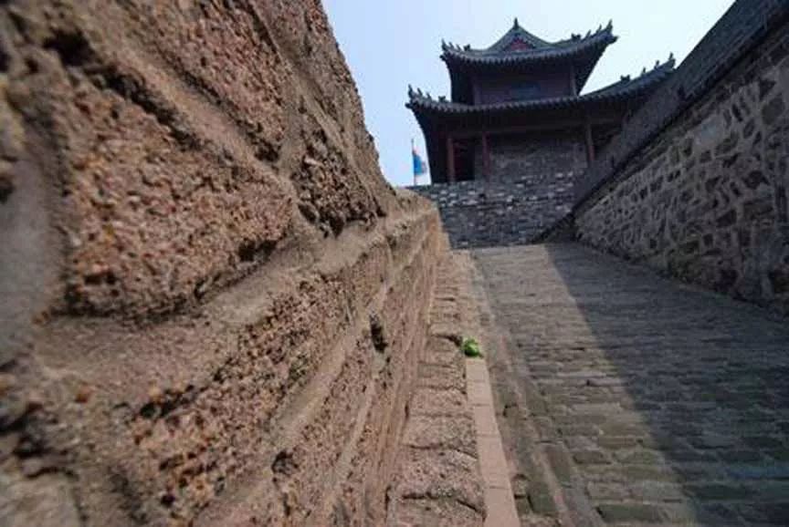

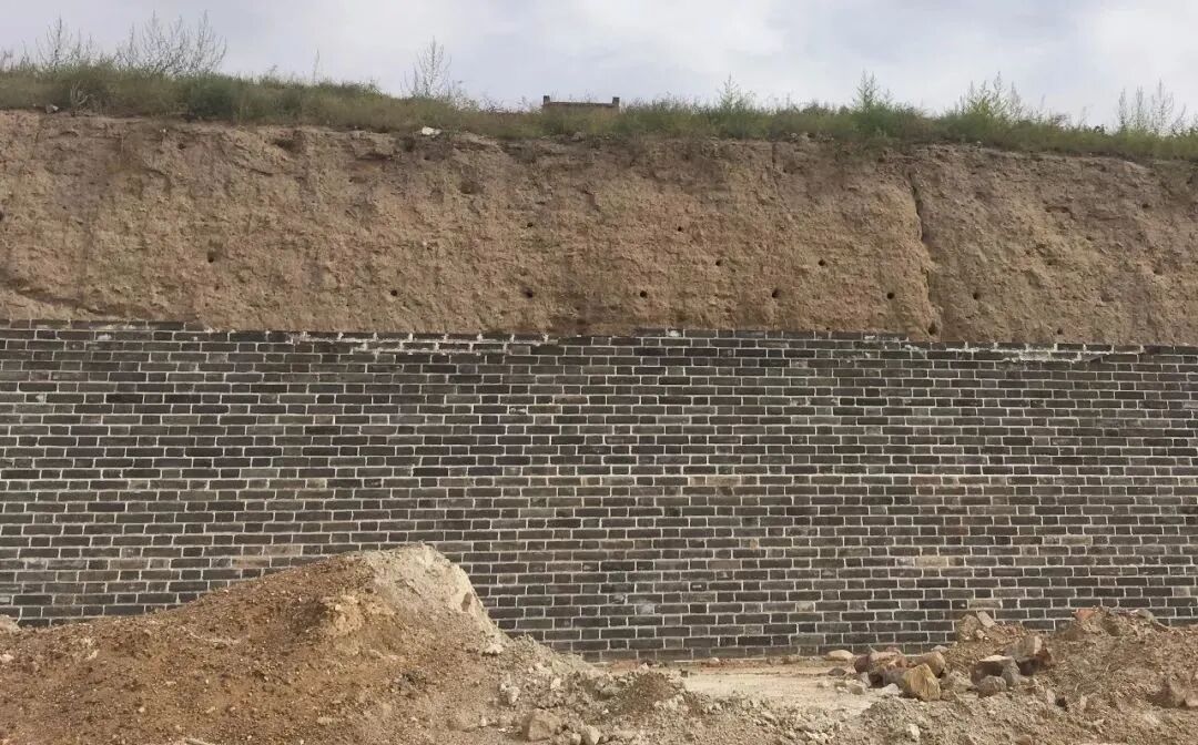

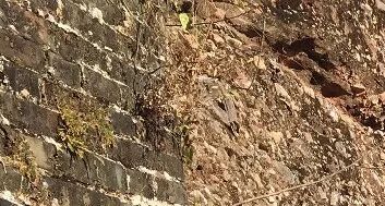

?经历了多年的裸奔,emm,有点冷,还是披上衣服说话吧——早在汉代,就已经有了烧制城砖的技术,只是那会儿用不起。直到明朝,国力强盛,全国大量建造砖城墙。但即使如此,城墙内部主体部分也依旧为夯土,甚至有些城墙仅仅城外一侧包砖,城内一侧为土坡。
“面子”工程由来已久▼
(城墙外皮砖显而易见)
?这么做,除了节约城砖,也方便时人改造原有城墙,直接夯夯补补接着用~这也就是为什么,北京城当年拆西直门的时候,挖出了里面包裹的一座元代小城门,只可惜没能留下。

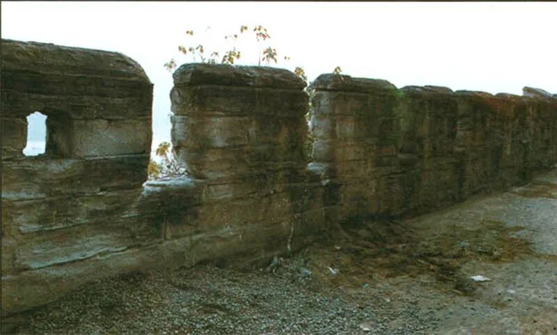

城门有了,开个窗透透气呗?
城墙是防御用的,万万不能通过开窗监视敌情
于是祖宗们想出了这么个东西▼
(大同城墙,凸出的马面、与马面之上的谯楼)
?就是它——马面!
当然不是长得像马脸,而是指每隔一段距离,城墙侧面凸出来的矩形墩台。也许是要配合不同射程的武器,马面间距未必相等。马面之上常建谯楼,也叫敌楼,站得高才能望得远~城墙四个角的角楼也是如此。

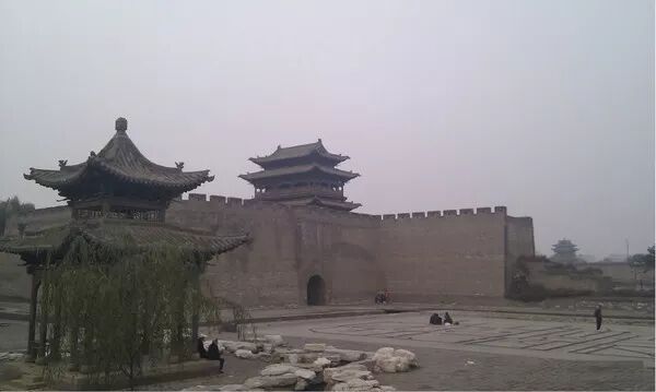

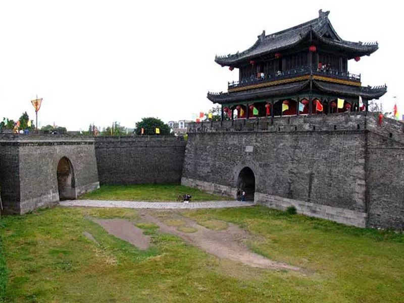

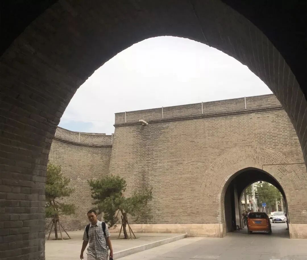

翁城登场~▼
(宛平城瓮城,现代重建)
?翁城就是城门外、连接两侧城墙的小城,但翁城城门与主城门常呈拐角,而未必相对,避免敌人长驱直入。同时,还可以在翁城周围一圈的城垛设防,打敌人就跟动物园给狗熊投食似的。
?北京现存的正阳门城楼和箭楼,原本就是一处有城墙相连的瓮城,现在只剩两个孤零零的城楼了。

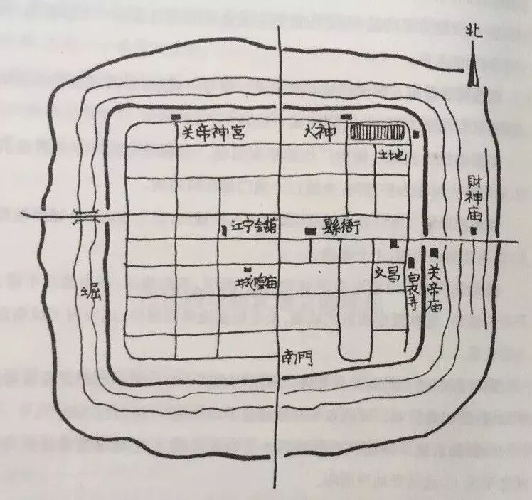

如果敌人不幸攻入了城,还有最后一道防线
城内道路▼
(归德府城城内道路,《中国城池史》)
?基本每座城都有十字大街构成主干道,通向城中心,主街旁支丁字路、拐角路、弯曲路等,形成“大街小巷”布局。我们常见的曲折而不直通的胡同,就可以起到迷惑敌人的作用。利用敌人兜圈的功夫,城内统治者就可以抓紧带老婆孩子出逃了。

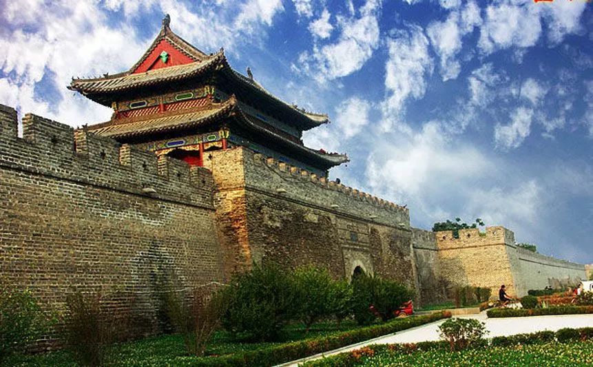

中国修筑城墙的历史非常悠久,古城墙是中华民族文明发展的重要标志,也是中华文明历代传承的有力见证。现存较完整的中国城墙有北京城墙、西安城墙、南京城墙、荆州城墙、襄阳城墙等多处,它们都见证着一段段不可磨灭的历史。下面我们来看看中国的古城墙,你去过几处?
1、西安城墙
陕西省西安市古城墙,是明朝洪武3年到洪武11年(公元1370-1378年),在唐代和元代城墙基础上扩建的。平面呈长方形,顶宽12-14米,底宽15-18米,周长约13.7公里。
城墙外有宽20米、深10米的护城河。墙面用青砖包砌,厚重坚实,东西南北四面均开设城门。城门上建有城楼、箭楼、闸楼、巍峨凌空,气势宏伟。城楼与箭楼之间有瓮城。城四角各有一座角楼。这是我国现存唯一完整的古代大型城垣,现已将城墙辟为环城公园。

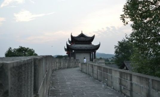

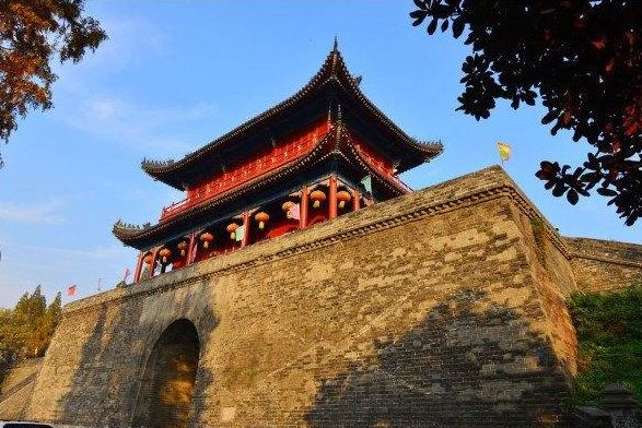

3、荆州城墙
湖北省荆州市古城墙,据传为三国时关羽守荆州时所筑。原为土城墙,南宋改建为砖墙。现城墙为清顺治3年(公元1646年)所重建。
城墙整体形状呈不规则椭圆形,城墙高8.83米,底部宽10米,周长11.3公里,城内东西直径3.75公里,南北直径1.2公里,总面积4.6平方公里。底部为大条石、糯米石灰浆灌缝堆砌而成,城墙、城门、堞垛等,现在都保存较好,古色古香,呈游龙之势。荆州护城河,又称水域,是古城的第一道防御线,护城河全长10500米,宽30米,水深4米。

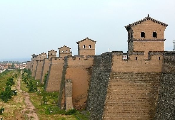

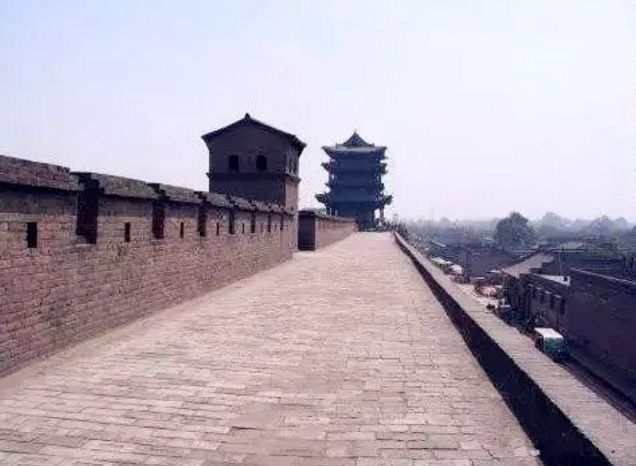

6、平遥城墙
山西省中部的平遥县的平遥古城墙,建于明洪武3年(公元1370年)。周长6公里,高8-10米,底宽8-12米,顶宽3-6米,墙身素土夯筑,外壁城砖,白灰包砌。环城辟城门6道,城门外均有吊桥,门外筑瓮城,瓮城上有重檐歇山顶城楼,四周各有角楼一座。墙体,每隔60米,筑观敌楼一座,城墙上共有72座观敌楼。由于瓮城共有6座,形成乌龟形状,故有乌龟城之说。
平遥城墙马面多,造型美观,防御设施齐备,为中国历代筑城之仅有,并以筑城手法古拙著称于世。现北、东、南三面城墙及东西隅的魁星楼,经修整而更加完好。

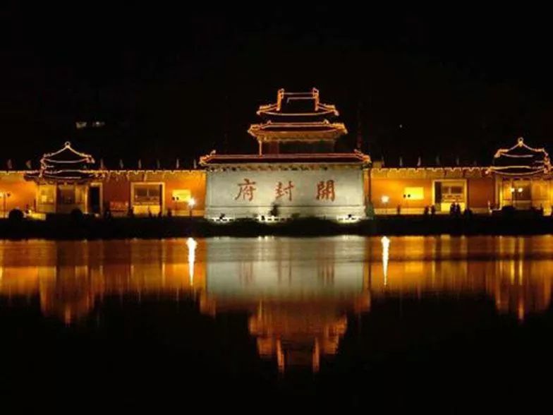

9、开封城墙
河南省开封市的开封古城墙,是河南省保存下来规模最大的一处城垣建筑。现在的开封城墙是清代的建筑,长14公里,高11.3米,底宽6.66米,上宽5米多,内外用大块青砖包砌,城墙外侧是排列整齐的城垛和炮台。
据文献记载,开封最早的城池建筑在战国时期,大梁城共有12个城门,其中东门名夷门,大约在今日铁塔附近;西门名高门,在今日城西的东陈庄。明代以前的城墙,除皇城为砖筑外,其他城墙全为土筑,只有城楼和城门用砖砌。古城城外有宽16.66米,深3.33米的护城河围绕,在城门口的护城河上修有吊桥。开辟五个城门,南为南薰门,北为安远门,西为大梁门,东北为仁和门,又称曹门,东南为丽景门,又称宋门,城门上建有城楼,四个城角各建一座角楼。

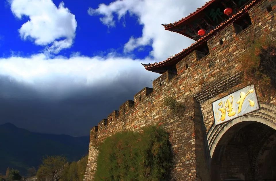

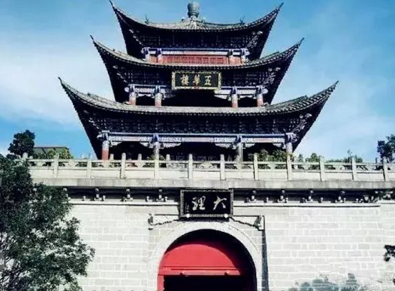

10、大理城墙
云南的大理城,简称叶榆,又称紫城,其历史可追溯至唐天宝年间,南诏王阁逻凤筑的羊苴咩城(今城之西三塔附近),为其新都。现在的古城始建于明洪武15年(公元1382年),据文献记载,它“规模壮阔”,方圆12里,城墙高2丈5尺,厚2丈;东西南北各有一城门,上有城楼,分别称做:通海、苍山、承恩、安远;城的四角还有角楼,也各有名称:颖川、西平、孔明、长卿。城墙的外墙为砖,上列矩谍,下环城沟。
城内市井俨然,布局呈棋盘状,从南到北有5条街,从东到西有8条巷。当然,这些建筑今天多数已荡然元存,有的还依稀可见,现在,保存下来的还有南北城的部分城墙。1982年,重修南城门,门头“大理”二字是集郭沫若书法而成。

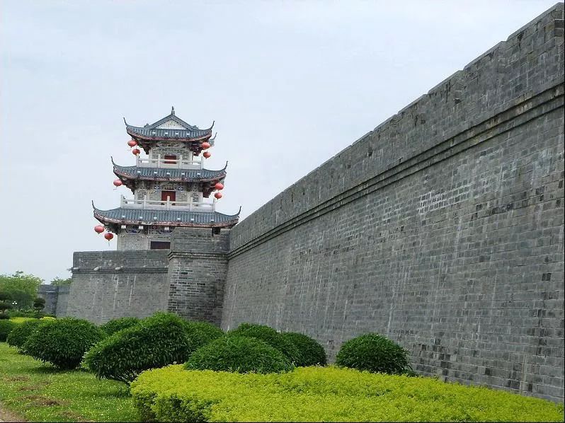

13、凤凰城墙

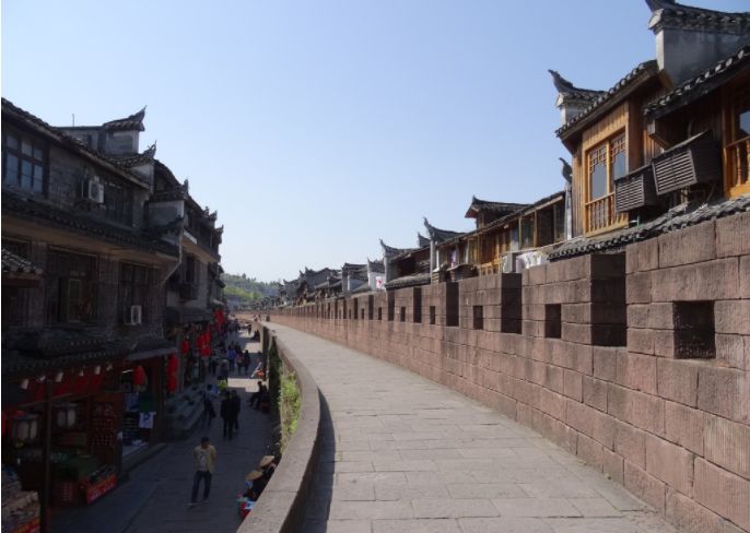

湖南凤凰城的凤凰古城墙,始建于清康熙43年(1704年),现存北门城墙,后又经修复,整个城墙连接北门城楼与东门城楼之间,前临清澈的沱江河。
城内青石板街道,江边木结构吊脚楼,以及朝阳宫、天王庙、大成殿、万寿宫等建筑,无不具古城特色。凤凰古城分为新旧两个城区,老城依山傍水,清浅的沱江穿城而过,红色砂岩砌成的城墙伫立在岸边,南华山衬着古老的城楼,城楼建于清朝年间,锈迹斑斑的铁门。北城门下宽宽的河面上横着一条窄窄的木桥,以石为墩,两人对面都要侧身而过这里曾是当年出城的唯一通道。

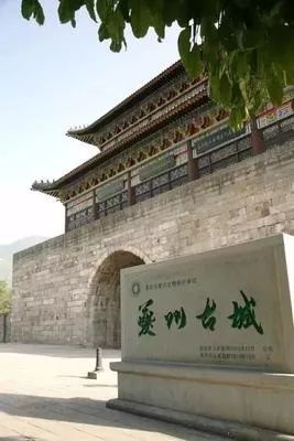

18、夔州城墙
重庆市奉节县的夔州古城墙,面积为1700平方米,城墙总长182米、高7.37米,保持了原“夔州古城墙”历史风貌。“夔州古城墙”属三峡库区地面文物迁建工程中最长的古城墙。其中,依斗门,又名大南门,始建于明成化10年(1474年),得名于杜甫诗名“每依北斗望京华。”城门保存完好,系条石垒砌,高13.7米,长27米,厚13米。三峡工程后整体迁至宝塔坪。奉节,古属夔州。
这里,初为夔子国,是巴人的主要聚居地之一。战国时,这里属楚国管辖,秦汉年间改为鱼复县。关于“鱼复县”的名称,传说与战国时期的爱国诗人屈原有关。唐贞观23年(公元649年)改称奉节县,隶属夔州府。因奉节是夔州府治地,所以人们往往忽略了奉节的县名,而称它“夔州”或“夔府”。

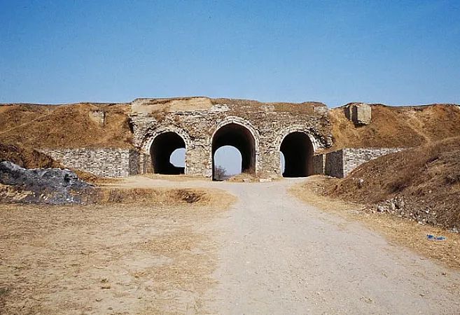

19、榆次城墙
山西省晋中盆地东北边缘的榆次老城位于榆次城区南部,始建于隋文帝开皇二年(582年)。初建成时为土城,城“周五里,高三丈,基广四丈,上广两丈,池阔与高等,深半之”。明嘉靖20年(1541年),土城墙全部砌为砖墙,且墙基增宽一丈,达到了五丈,墙高增加五尺,达到三丈五尺,城墙上增设敌台20个,角楼4座,增设警铺16个,同时,重新清理了护城河,在护城河外设置掩护性建筑。
榆次城设有四门,上建楼橹。城之东门名叫迎曦门,南门叫观澜门,西门叫带汾门,北门叫望岳门。

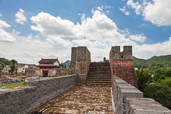

20、隆里城墙
贵州省锦屏县的隆里古城墙,是一座已有600多年历史的明代军事屯堡,古城至今保存着古城墙、古街、古井、古建筑等丰富的古代文化遗存,其中古民居大多建于明清时期。
城墙高一丈二尺,城壕深一丈,城周围三里三分,东西南北有炮台者四,后改为鼓楼祀神,四炮楼保存较完好。隆里古城不大,城墙周长约1500米,在古代有2米多高,这个小小的石头圈子建于明洪武年间。

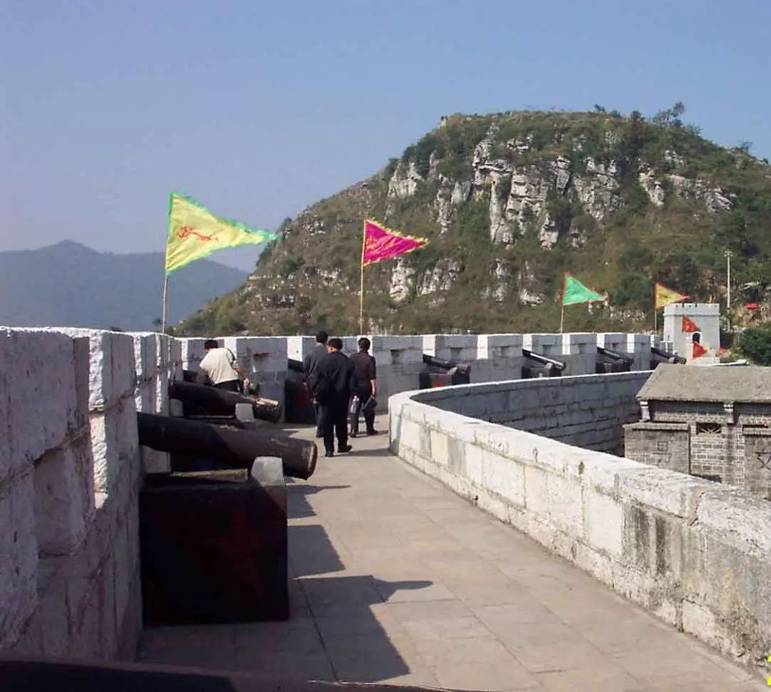

21、青岩城墙
贵州省贵阳市南郊的青岩古镇,距市区约29公里。自明洪武十一年(公元1378年)设青岩堡至今已有620多年了。天启4年至7年(公元1624年-1627年)在离青岩堡约1公里的“四只把”坡(地名)建土城,时人称为“王城”音译汉语为“兵城”或“营盘”之意,这是今青岩城的雏形。
城门上大书“定广门”三个字。城门左右两边有逶迤城墙,上筑敌楼、垛口、炮台。全部用方块巨石筑就,一派青灰苍黑。古镇曾有九寺、八庙、三宫、三阁、一院、一楼,还有石牌坊、城墙等古建筑群。原为土城,经数百年历史沧桑,经多次整修扩建,由土城而渐成街巷纵横错综之石城。

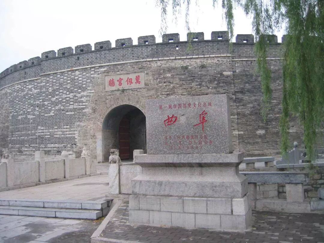

22、曲阜城墙
山东省曲阜市孔子故里的明故城城墙,始建于1512年至1522年(明嘉靖元年),这是曲阜明故城的南城墙。曲阜明故城是为护卫孔庙而建。“移城卫庙”,这在世界城市建筑史上也极为罕见。故城墙高约9米,底部宽约8米,城周长约4.8公里。
故城墙内为曲阜老城区,面积约1.41平方公里。城外护城河宽、深约3.3米,城与河之间距7至10米不等。故城有5门,且均建有瓮城。上世纪70年代末,曲阜明故城因历史原因大部拆除,仅留正南门、北门和西北、东北两处城角。

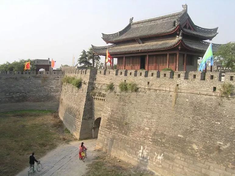

26、归德城墙
河南省商丘市睢阳区的明归德府古城墙,始建于唐代,睢阳城在明弘治15年(1502)时被淹,次年筑土围城。正德6年(1511)在旧城北重筑新城,以元代城墙为南城墙。嘉靖37年(1558)包砖建成。南墙长950.6米,北墙长993.4米,东墙长1210米,西墙长1201米,周长4355米。高6米,顶阔6米,址阔9米。南为拱阳门,拱券式建筑,门洞全长21米,台高8米。北为拱辰门,东为宾阳门,西为垤泽门。门上原皆有城门楼,1943年毁于炮火。现北城门楼与南城门楼均已修复。
四门之外原皆有瓮城,每瓮城各1座扭头门,民国年间被拆除。城墙四面共有9座敌台,形制大小不一,西门向南的第一个马面呈半圆形建筑,其余皆呈凸出墙外马头形。城墙角各有一处角台,形制相同,大小不等。城墙上城垛口3600个。城墙外3.5米为护城河,宽处500米,窄处25米,水深1-5米,绕城一周。护城河外550米处的护城土堤,周长9公里,基宽20米,顶宽7米,高5米,明嘉靖19年(1540)筑成,今堤上果树飘香。

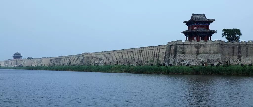

广府古城墙,位于邯郸永年,四周环水,处于永年洼地的中央,又有滏阳河绕城而过,素有“双水绕城”之说。其民居古朴雅致极具明清风情,自然风光秀美、文化底蕴深厚,犹如镶嵌在冀南平原上的一颗璀璨的明珠,它是全国独一无二的集古城、水城、太极城为一体的古镇典型。广府古称曲梁,自西汉起,历代为郡、府、州、县治所。隋唐以前为土城,周长六里二十四步。
隋末唐初,夏王窦建德曾在此建都。元朝侍郎王伟做郡守时,将土城增扩为9里13步(4522米)。明嘉靖21年(1542年),知府陈俎调集9县民工,历时13年将土城改为砖城,城高12米、宽8米,建垛口1752处。嘉靖43年(1564年),知府崔大德又增修四瓮城。古城内外历史文物及遗存众多,有广府古城、弘济桥、杨露禅和武禹襄故居、毛遂墓、藏兵洞等国家、省、市级文物保护单位20余处。步步皆古迹,处处有风情。行走在古城深处,整齐的青灰色民居,分列街道两边。围绕在古城墙四周的是长约5公里的护城河。

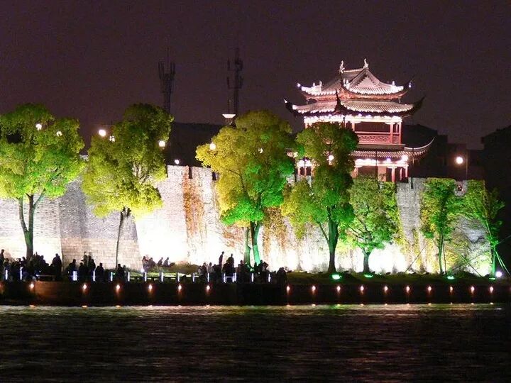

29、苏州城墙
江苏省苏州市的苏州古城墙,可以上溯到2500年前。两千多年前的夯土围城,早在五代时期就已改成了砖砌。上世纪50年代以前,苏州的城墙还是连绵的,只是经过了全国性的毁城浪潮后,苏州的城墙也就成了现在这样残缺不全的了。
时值今日,苏州仍拥有的城门或者沿用的地名有(从正北顺时针):平门、齐门、娄门、相门、葑门、南门、盘门、胥门、金门、阊门等10个。能够看到较完整城墙的有盘门到胥门段;能看到城墙遗址(有土墙,但无城砖)的有南门到葑门段、相门到娄门段、金门到阊门段;拥有古城门的有:盘门、胥门;拥有残存城门的是阊门;民国后新建带罗马风格的城门:金门;恢复重新建设的城门及城楼的:阊门、葑门;拥有完整瓮城或遗址的:盘门、阊门;能够参观的带有水门的城门:盘门(古建)、阊门(重建)和葑门(重建);已无遗迹可寻的城门:相门、齐门、娄门、平门等。
历史上,苏州最早的城墙是8陆门8水门。苏州是当年的大城,又是水乡。拥有地理之便的苏州,连护城河都修得那般宽阔。苏州城墙大多都拥有两条水道,叫做内城河和外城河,这是两条军事防御的沟壑。

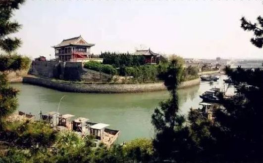

32、蓬莱水城
蓬莱水城,它的历史要追寻到宋代。宋庆历二年在此建用来停战船的刀鱼寨,明洪武九年在原刀鱼寨的基础上修筑水城,总面积27万平方米,南宽北窄,呈不规则长方形,负山控海,形势险峻,它的水门、防浪堤、平浪台、码头、灯塔、城墙、敌台、炮台、护城河等海港建筑和海防建筑保存完好,是国内现存最完整的古代水军基地。

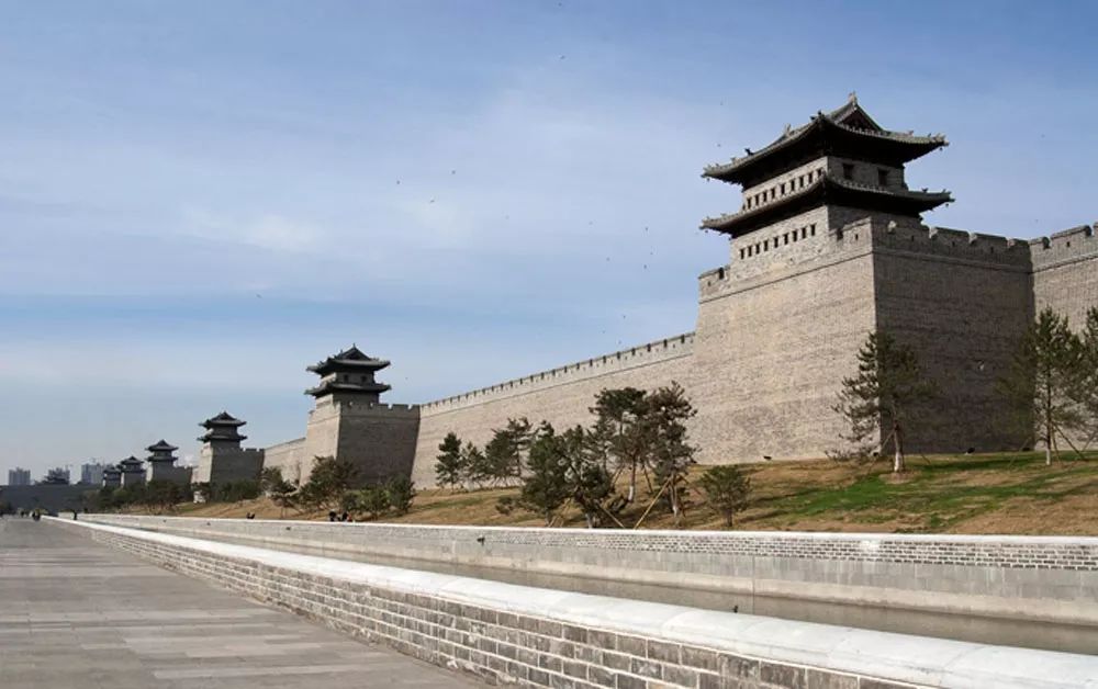

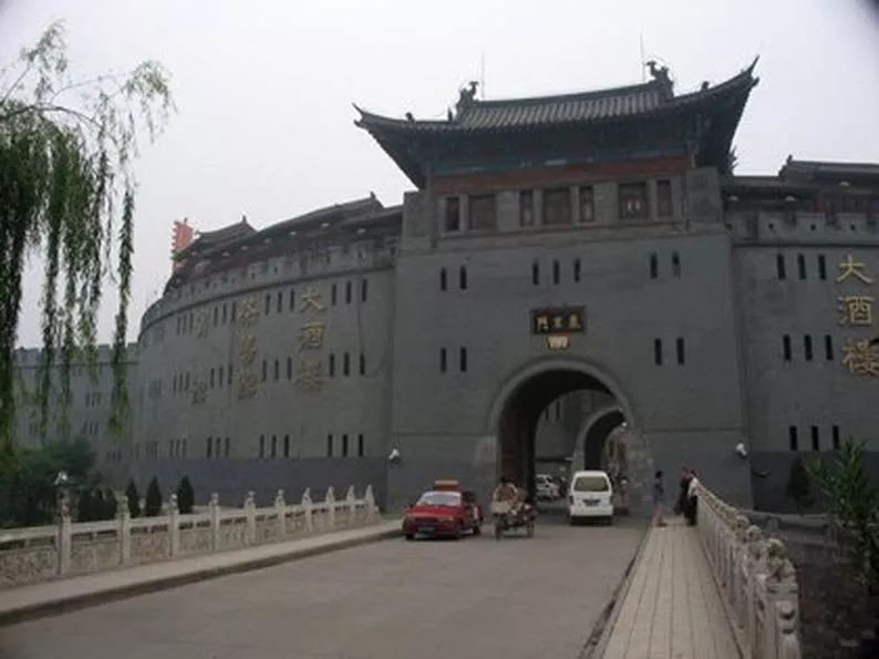

33、大同城墙
大同城墙位于大同市中心区域,是我国现存较为完整的一座古代城垣建筑。大同城筑邑历史悠久,早在作为北魏拓跋氏的都城的时候,就已经修筑有规模宏大的城池。
现存城墙是明代大将军徐达在汉、魏、唐、辽、金、元旧城基础上于明洪武五年增筑起来的。建有主城门和阳、永泰、清远、武定四座,同时还建有护城河、吊桥、城楼、箭楼、月楼、乾楼 望楼、角楼、控军台等一系列军事设施。2008年起因古城墙夯土墙体遗存较好得以修复,对70%夯土城墙进行包砖整体修复,由于梁思成对大同城楼的测绘资料齐全,照片文献详实,而且城墙根基条石,马面基础均砖墙等均有遗存,为修复提供了详细依据,因此保证了建筑原真性,保护修复完的大同城墙蔚为壮观。

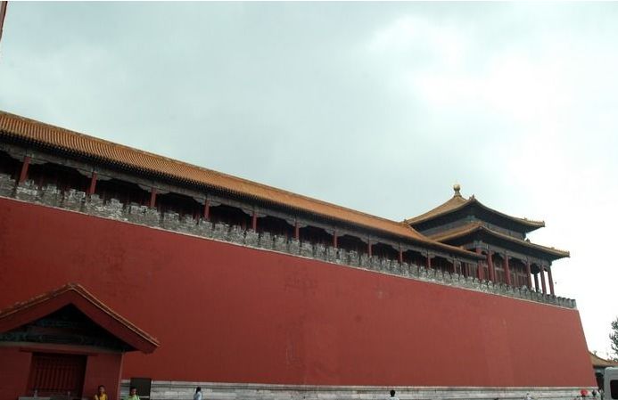

35、北京故宫
北京故宫,又名紫禁城,位于北京市中心。紫禁城是中国五个多世纪以来的最高权力中心,它以园林景观和容纳了家具及工艺品的庞大建筑群,有殿宇宫室9999间半,被称为“殿宇之海”,成为明清时代中国文明无价的历史见证。
故宫的宫殿建筑是中国现存最大、最完整的古建筑群。今天人们称它为故宫,意为过去的皇宫。故宫东西宽750米,南北长960米,面积达到72万平方米,为世界之最;故宫的整个建筑被两道坚固的防线围在中间,外围是一条宽52米,深6米的护城河环绕;接着是周长3公里的城墙,墙高近10米,底宽8.62米。城墙上开有4门,南有午门,北有神武门,东有东华门,西有西华门,城墙四角,还耸立着4座角楼,角楼有3层屋檐,72个屋脊,玲珑剔透,造型别致,为中国古建筑中的杰作。
故宫曾居住过24个皇帝,是明清两代(公元1368~1911年)的皇宫,现辟为“故宫博物院”。故宫的整个建筑金碧辉煌,庄严绚丽,被誉为世界五大宫之一(北京故宫、法国凡尔赛宫、英国白金汉宫、美国白宫、俄罗斯克里姆林宫),并被联合国科教文组织列为“世界文化遗产”。

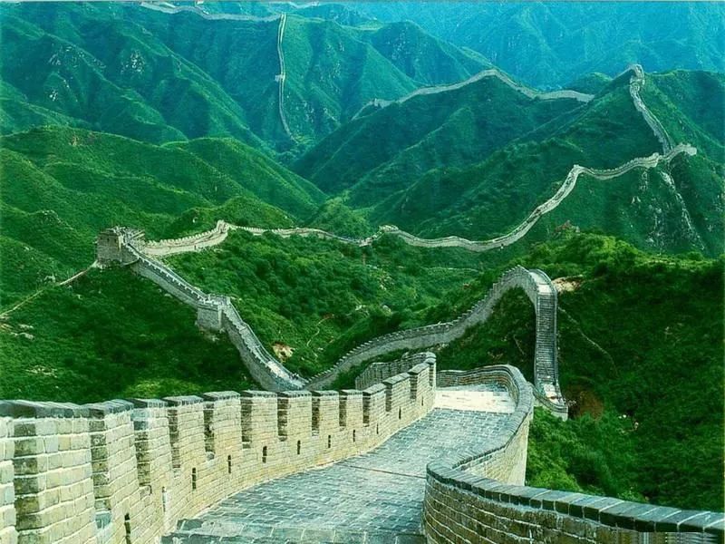

36、长城
长城位于中国的北部,它东起河北省渤海湾的山海关,西至内陆地区甘肃省的嘉峪关。横贯河北、北京、内蒙古、山西、陕西、宁夏、甘肃等七个省、市、自治区,全长约6700公里,约13300里,在世上有“万里长城”之誉。
长城是我国古代劳动人民创造的奇迹,自秦朝开始,修筑长城一直是一项大工程。据记载,秦始皇使用了近百万劳动力修筑长城,占全国人口的1/20。春秋战国时期,诸侯各国为了防御别国入侵,修筑烽火台,用城墙连接起来,形成最早的长城。以后历代君王大都加固增修。
