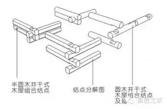

1. 井干式木构架
最初由井壁发展而来。将木材层层相叠,既是围护结构,又是承重结构。

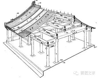

2. 抬梁式木构架
沿着房屋的进深方向在石础上立立柱,立柱上架梁。然后,再在梁上重叠数层瓜柱和梁,至上而下,逐层缩短,逐层加高,至最上层梁上立脊瓜柱,构成一组木构架,形成坡屋顶的斜面。

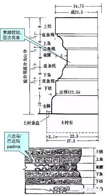

14. 清式须弥座
层次少每层较粗大,主次模糊,纹样较大,实用,石材粗壮、厚重、敦实、壮美、男性美。

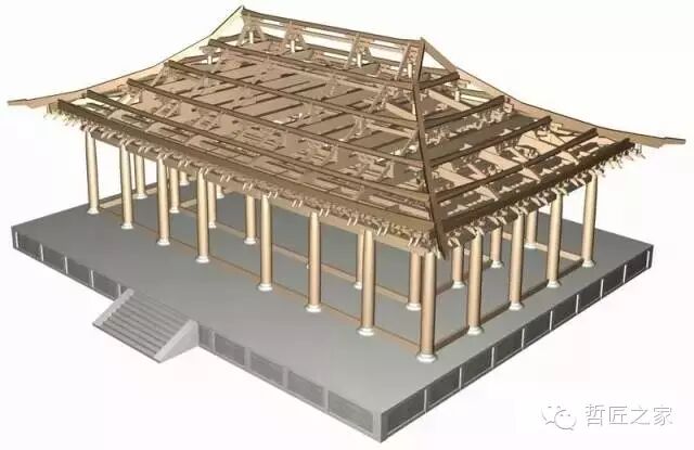

25. 金箱斗底槽
宋代殿阁内部四种空间划分方式之一。其特点是殿身内有一圈柱列与斗拱,将殿身空间划分为内外两层空间组成,外层环包内层。

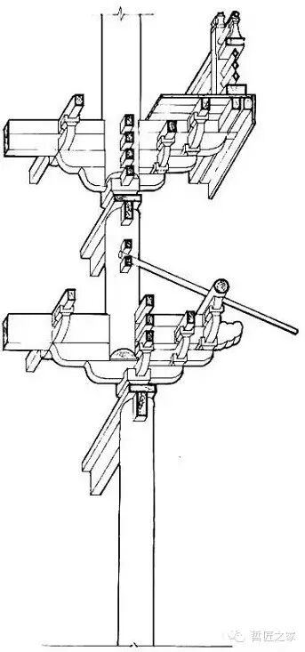

30. 叉柱造
将上层檐柱底部十字开口,插在平座柱上的斗拱内,而平座柱又插在下檐柱斗拱上,但向内退半柱径。

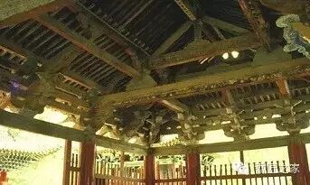

31. 缠柱造
在下层柱端增加一根斜梁,将上层柱立于此梁上.在结构上和外观上都比较妥善.但需增加梁,角部每面还要增加一组斗拱――附斛。
32. 明栿
与草栿相对而言,指天花以下的梁。宋代明栿常作月梁式,以增加美感。
33. 草栿
在天花板上面的梁,做法较自由,加工较粗糙,故称草栿,是和天花下的明栿相对而言的。

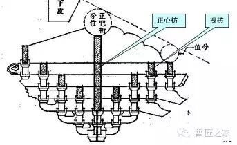

39. 正心枋
万拱之上就是枋子,在正心的枋子就是挑檐枋。

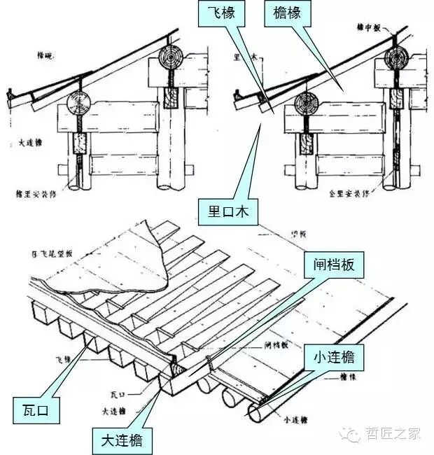

40. 檐椽
在檐下使用的,垂直搁置在檩上,直接承受屋面荷载的构件。
41. 飞椽
附着于檐椽之上,向外挑出,挑出部分的椽头,头长为檐总平出的1/3,加尾长(如三尾或二尾半),再乘举架系数三五举增高加斜为长度,椽径同檐椽。
42. 小连檐
“连檐”是固定檐椽头和飞椽头的连接横木。连接檐椽的称为“小连檐”,一般为扁方形断面。
1. 大连檐
连接飞椽的称为“大连檐”,多为直三角形断面。

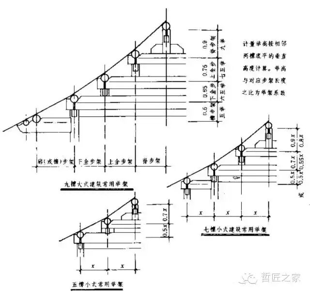

22.举架
清代确定屋架高度和屋面坡度的技术作法, 宋称举折。常按照建筑进深和屋面材料的不同而定。作法是将房屋的椽子,从檐部开始自上而下逐渐增加斜度。

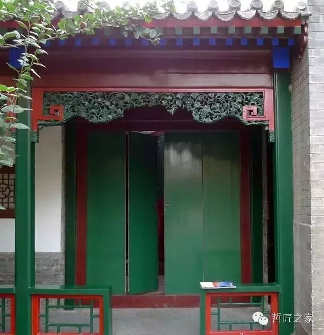

36.楣子
安装于建筑檐柱间的有装饰和实用功能的装修。
37.挂落
额枋下的一种构件,常用镂空的木格或雕花板做成,也可由细小的木条搭接而成,用作装饰或同时划分室内空间。在建筑中常为装饰的重点,常做透雕或彩绘。

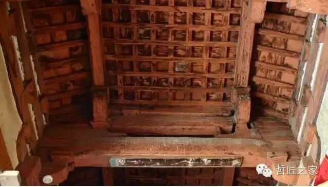

39.平闇
宋间使用的一种小方格天花,规格较大方格平棊稍低,一般不作华丽的彩画。
