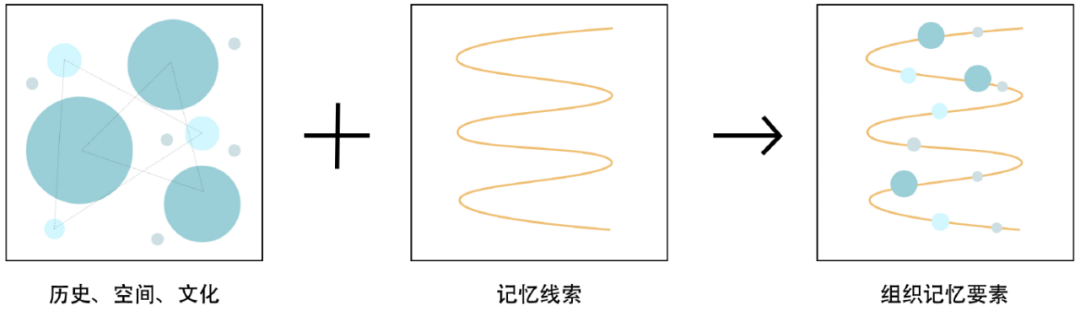

城市依靠记忆而存在,每个城市都有独一无二的记忆 [2]。城市记忆既是城市文化的体现,其存在也能使在地的居民获得自我认同感。大多学者认同城市记忆是一种社会的“集体记忆”,即由法国著名历史学家、社会学家莫里斯·哈布瓦赫提出与“个人记忆”相区隔的概念 [3]。城市记忆以城市里的人为主体、日常或特别的事件为客体,并通过建筑、空间形态等物质环境作为载体,反映这座城市时间与空间、人与社会的关系。对于城市记忆的研究,相比国外关于对于心理学、社会学方面的研究,国内应用在资源现状、城市形态、设计策略方面的研究稍多,也涉及城市规划、工业遗产、城市更新等多个方面。如朱蓉探讨了城市形态对于延续集体记忆的作用 [4];贾侨生基于城市记忆总结了历史街区复兴的要点并提出相应策略等 [5]。 2.2 城市记忆再现视角下历史文化街区保护 国内外对历史文化街区的保护工作大多是从修复建筑、植入旅游要素及经济效益出发,并未考虑城市原有文化特色及在地市民的感受,从而导致街区面貌统一的结果,也是一种对文化资源的滥用。因此,文章从城市记忆的角度出发,试图通过梳理城市记忆主客体的关联,对记忆要素进行整理和提取,从而实现对载体更有目的性的保护与活化原则与策略。保护总体遵循三个原则:首先要保护历史遗存的真实性,街区中有许多看似老旧的物件实际包含了许多珍贵的历史信息;第二应保护传统风貌的完整性,对于独特的空间格局应当延续;第三,应在改善基础设施和环境的同时保持活力,并兼顾文化的传承。考虑到记忆是一个流动且会不断更新的过程,且与文化之间有深层的作用关系,文章选择从历史演变、空间结构和文化记忆三个方面来探索空间和记忆在 不同时间维度的对应关系,并将散落的记忆要素进行组织(图 1)。

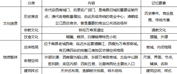

总体而言,万寿宫文化街区积累了相当丰富的文化信息(表 1),并通过行为活动和物质空间产生联系,以记忆线索的方式回望历史连接现代,有效地将独特的记忆线索植入物质空间载体中,使之能够凸显城市活力和文化特色,这也是复兴历史街区重要的一环。

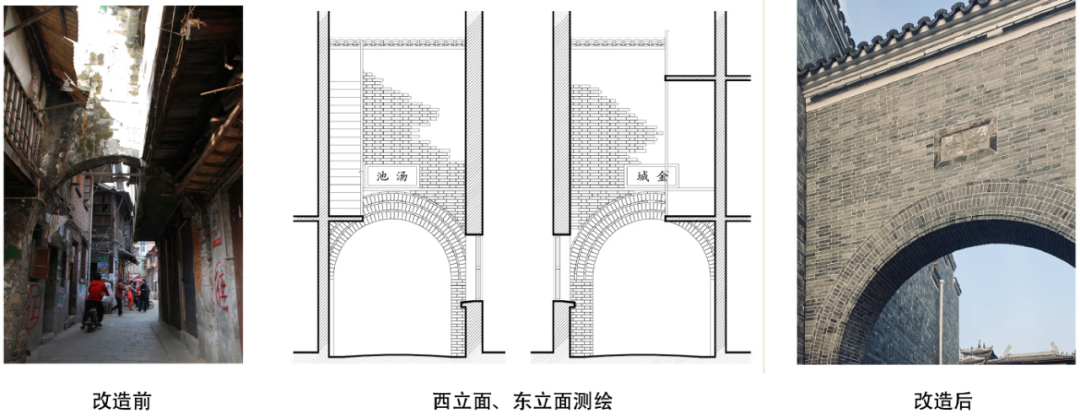

构成风貌主体的是具有鲜明的地方风格的一系列保护建筑。万寿宫历史文化街区中的建筑多为天井式布局,是木结构及砖木结构。对于结构较为完好的建筑可以进行加固修缮以应对使用需求,具有特色的建筑在修缮时应体现其原真性,房屋构架本身也可成为一种展示。历史风貌破坏得较为严重的部分,择取关键信息保留,维持街区的可回忆性,同时保护历史信息的原真性。如万寿宫巷仍保留的一处巷门(图 3),及万寿宫商城的金色招牌。

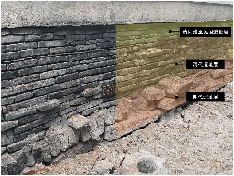

万寿宫街区以铁柱万寿宫而得名。从明代起,铁柱万寿宫已经是广润门内的主要地标,历史文献中对各种官府衙门、祠庙设施及街巷的描述,均以铁柱万寿宫为参照物。恢复重建铁柱万寿宫,既是恢复南昌旧城历史地标的需要,也利于塑造城市记忆。万寿宫历史文化街区在拆除现有地面建筑后先对遗址进行发掘,并结合参观流线进行展示(图 4)。在保护原有遗址的基础上,遵循《同治南昌县志》关于铁柱万寿宫重修历史记载及绘图的制式 [7],重新修建铁柱万寿宫主体,延续宗教记忆。

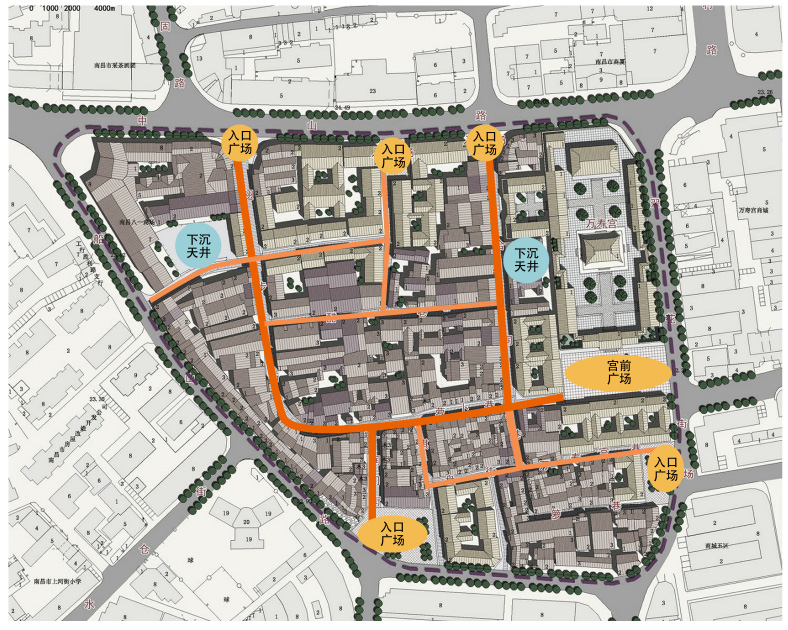

由于城市发展和周边交通环境改变,万寿宫历史文化街区不但失去了原有的基于传统水运的交通优势,反而出现了衔接城市的交通和街区内交通的双重恶化的趋势,入口狭窄、停车困难,成为街区衰落的重要原因。万寿宫历史文化街区在保证路网格局的情况下,通过调整路网结构,增设、扩大入口节点等方式,加强了对外的交通联系。通过道路分级实现了人车分流,并打造下沉庭院结合公共广场的方式进行竖向联系,合理引导人流(图 5)。
