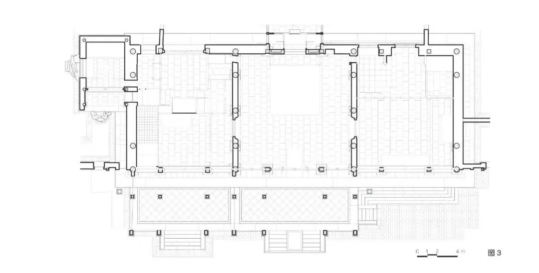

养心殿正殿开间进深各三间,正殿后檐通过工字廊与后殿连接。柱网平面整体为单排柱四根,共四列,对应《营造法式》(下文简称《法式》)殿阁式地盘,另在明间东西缝进深向接近中柱分位增设一根附柱,柱径均为525 mm。面阔方向各间在檐部额枋下增设两根方形梅花附柱。正殿明间面阔11690 mm,西次间10150 mm,东次间10188 mm,通面阔32028 mm。山面明间进深7025 mm,北次间2335 mm,南次间2335 mm,通进深11695 mm。通面阔与通进深比例为2.74∶1。在现存明代官式建筑实例中,面阔与进深比例多在2∶1至3∶1之间[2]养心殿正殿符合这一比例关系(图3)。
图3养心殿正殿平面图
(图片来源:同图1)
养心殿正殿明间面阔尺寸达到11.69 m,次间也超过10 m。紫禁城外朝之太和殿,明间开间也不过8.47 m。紫禁城的四个城门明间开间也仅在9 m左右:午门9.15 m,神武门9.78 m,西华门9.51 m,东华门9.46 m。明长陵棱恩殿明间开间也仅为10.34 m,北京太庙大殿为9.6 m,北京社稷坛正殿为9.51 m,北京先农坛太岁殿为8.35 m。养心殿这样大的开间尺寸是非常罕见的,在紫禁城内,达到养心殿这样大的开间尺寸的还有位于宁寿宫区的养性殿。养性殿是宁寿宫区的主体建筑之一,是乾隆三十七年(1772)仿养心殿而建,平面及梁架结构与养心殿相似,明间面阔尺寸和养心殿相同,次间面阔近似,进深比养心殿略大。

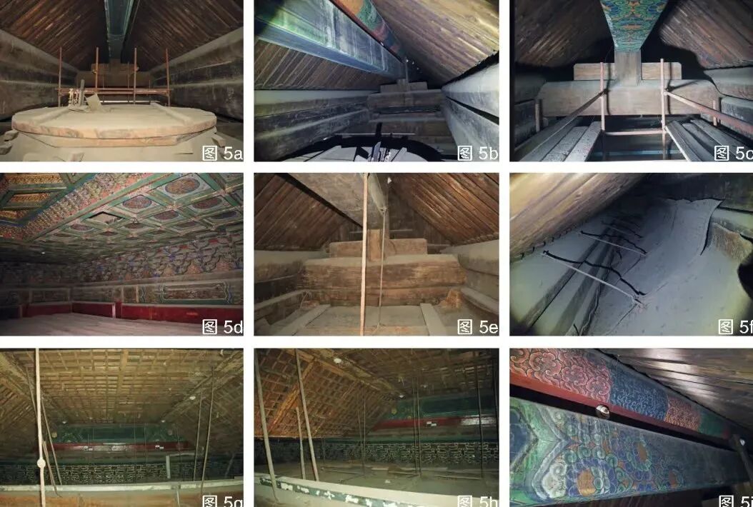

养心殿正殿为七檩单檐歇山顶建筑,正殿脊桁下皮到地面高8.92 m。明间前、后檐柱柱头上承七架梁,其上为三、五、七架梁叠梁形式,七架梁上设柁峰,柁峰上承五架梁,五架梁上再设柁峰,上承三架梁,三架梁中部设脊瓜柱,瓜柱两侧设角背支撑(图4)。面阔方向,前后檐檐柱间施以单额枋,每间额枋下安装方形梅花附柱两根。进深方向,设两排金柱,构成四纵列柱子,两山面柱子高度达斗栱层。明间东西缝进深向设通额枋,两排金柱支顶于通额枋之下,未达斗栱层,金柱间接近中柱分位增设一根附柱,同样支顶于通额枋之下。明间为井口天花,正中设盘龙藻井,两次间为白樘篦子吊顶(图5)。
图4 养心殿正殿横剖面图
(图片来源:同图1)
图5 5 a-5c.养心殿正殿明间天花以上梁架;
5d.明间天花以下梁架;
5e-5f.东次间吊顶以上梁架;
5g-5h.东次间吊顶以下梁架;
5i.明间脊步彩画
(图片来源:同图2a)
正殿檐步步架深均值为2336 mm,举架高为997 mm,举架系数为0.43;金步步架深1780 mm,举架高为1153 mm,举架系数为0.65;脊步步架深1733 mm,举架高为1601 mm,举架系数为0.92。屋架总长12563 mm(前后檐挑檐桁中线到中线的水平距离),屋架总高4053 mm(挑檐桁上皮至脊桁上皮垂直尺寸),整个屋架高跨比为1∶3.1,与宋代举折制对殿阁楼台所定的三分举一之法较为接近。《法式》卷五“大木做制度二”中记录举屋之法:“如殿阁楼台,先量前后撩檐方心相去远近,分为三分。从撩檐方背至脊缚背举起一分。”[3]38宋制按屋架深,即总长度定举高,再加以折,即先有举高后得出折屋曲线。在屋架总高、总长、各步架深确定的前提下,按举折之法绘制折屋曲线图,与现状加以对比发现,两者各桁位置还是存在较大高差的,上金桁、下金桁分别比实际位置高出约135mm、161 mm,可见与举折之法得出的曲线并不吻合。清制则先定折法,后得出举高,举架系数为整数或0.5的整数倍,七檩建筑多为五、七、九举。正殿屋架总高与《法式》规定近似,但折屋曲线与宋、清制度均不相同,尚不能判断正殿以哪种方法计算折屋曲线(图6)。

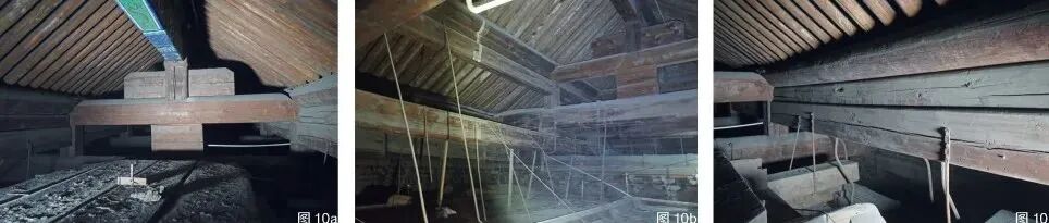

乾隆三十七年(1772),仿养心殿建养性殿。养性殿位于宁寿宫以南,养性门内。养性殿为黄琉璃瓦七檩单檐歇山顶形式,面阔三间、进深一间,前檐出四檩过垄脊歇山抱厦,后檐出廊,建筑面积581.9 m2。养心殿在平面和天花以上梁架均为三开间,而养性殿欲仿养心殿大跨度的空间但苦于无大料可用。养性殿天花以上增设了4缝梁架,分成了7间,明间3间,两次间各2间(图9)。以明间为例,面阔与养心殿相同,天花以上增设了两缝梁架,将下金枋经过拼攒加高加宽,两端直接落于七架梁上。增设的梁架与正身梁架在五架梁以上形制完全相同,五架梁两端则趴在加大的下金枋上承托其上的梁架。这样一来天花以上的檩枋都分成了三段,最长的中段也不足6 m,仅有加大的下金枋为跨度11.7 m的通长构件,次间则是在下金枋的位置设趴梁,承托增设的梁架。养性殿重要的结构构件大多采用拼攒等方法,表面加工粗糙,大量使用铁活加固。因清代大料短缺,在天花以上不露明的部位采用增设梁架的方法减小跨度,再也无力重现明代养心殿楠木大殿的辉煌了(图10)。
图9 养性殿梁架三维模型
(图片来源:牛筱甜绘制)
图10 10 a.养性殿明间梁架
(图片来源:同图8a)
10b.养性殿通过加大的下金枋承托增设梁架
(图片来源:同图8a)
10c.养性殿经拼攒的檩枋
(图片来源:同图8a)

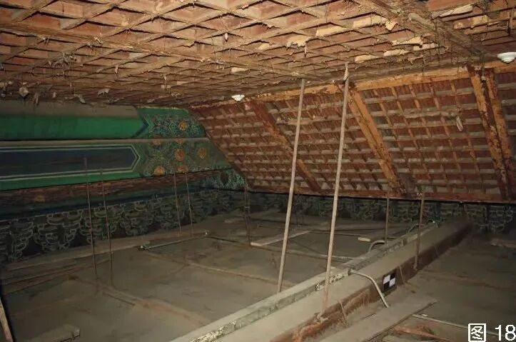

养心殿天花以上共三间,明间为井口天花,正中设藻井,藻井两侧井口天花设有东西向帽梁,次间则为两层白樘箅子吊顶(图18),高度分别在斗栱层上下。经勘查,两次间斗栱层上天花贴梁、井口依然存有,贴梁及其所附属梁架在贴梁以下的油饰、彩画依然清晰可见。结合文献记载,足以证明养心殿三间曾经都是井口天花,现两次间的两层白堂篦子均为后世所为。
图18 养心殿正殿次间白堂篦子吊顶
(图片来源:同图13)

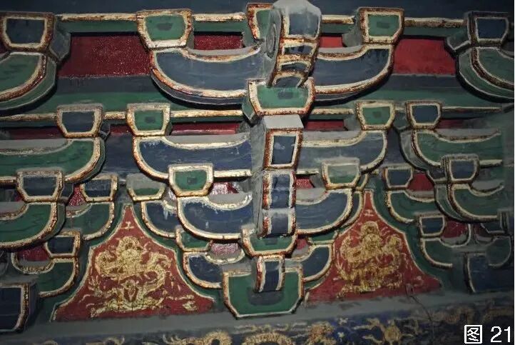

坐斗斗“?”
养心殿斗栱坐斗斗底做出弧线斗?(图21)。《法式》卷四《大木作制度一·斗》记载:宋代斗栱坐斗斗底两侧不是直线,而是略向内凹的弧线,称为“?”(同‘凹’)[3]30。明代多沿袭宋制,如明初北京故宫神武门坐斗有斗?,而清《工程做法》则取消了?的做法,简
化为直线,如北京故宫太和门。
图21 养心殿正殿弧线斗?
(图片来源:崔瑾摄影)

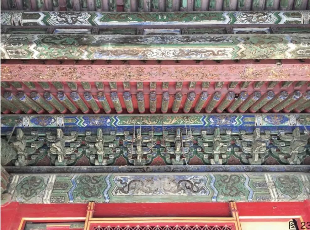

养心殿在明间及西次间前檐设四檩卷棚抱厦。抱厦开间六间,设前后檐柱,较为特殊的是,柱位与正殿檐柱柱位相近但并不完全对应,而是有偏移。正殿前檐柱包括附加柱的间距,自西向东为2.72 m-4.67 m-2.76 m-3.17 m-5.35 m-3.17 m。抱厦自西向东为2.72 m-4.67 m-2.67 m-2.97 m-6 m-2.98 m。抱厦进深一间,进深尺寸3.57 m。
养心殿正殿与抱厦为相互独立的结构体系,正殿前檐椽正常出檐,与抱厦交接部位均出梁头及翘昂。正殿前檐柱设抱柱,抱厦靠穿插梁与正殿拉接,穿插梁前端与抱厦前檐柱头拉接,起到穿插枋的作用,中段落于后檐柱头之上,起到梁的作用,后尾交在抱柱柱头之上,起到与正殿拉结的作用。正殿与抱厦主体梁架之间有2.7 m的间隔。两坡屋面交汇于此处,在抱厦后檐柱与正殿前檐柱之间的穿插枋上设短柱承托沟槽式走水天沟,后期废弃不用,改为屋面天沟排水。
从绘于康熙十九年(1680)的《皇城衙署图》来看,养心殿已带有抱厦。但从现状上看,正殿前檐与抱厦交接部位均为翘昂斗栱(图23),抱厦梁架自成体系,且与正殿柱网不对齐,穿插枋后尾也不是与正殿柱头正中位置相交。明清两代,斗栱种类并无太大变化,清工部《工程做法》规定的斗栱种类大致可以归纳为五类,即翘昂斗栱、一斗二升交麻叶与一斗三升斗科、三滴水品字科与内里棋盘板上安装品字科、隔架科斗栱、挑金溜金斗科[7]。其中翘昂斗科用于建筑外檐屋檐之下,四围檐柱或重檐金柱缝。若抱厦与正殿为同时建造,交接部位理应为内檐斗栱,不出翘昂,例如乾隆三十七年仿照养心殿建造的养性殿,正殿与抱厦交接处斗栱为品字科斗栱,内外檐对称,均不出翘昂(图24)。品字科斗栱,《工程做法》称“三滴水品字科”,其特点为里外出材只用翘不用昂,如翘昂斗栱里拽架,形如品字倒置,除楼房或城楼平座,一般建筑仅用于内檐,且常用于里围金缝,或天花藻井四周,不用在建筑外围柱。再从材质上来看,正殿结构构件大量使用楠木,少量为松木、杉木。而抱厦则以松木、杉木为主。由此推测,抱厦最有可能是明嘉靖十六年和清康熙十九年之间添建的。
图23 养心殿正殿与抱厦间翘昂斗栱
(图片来源:同图2 1)
