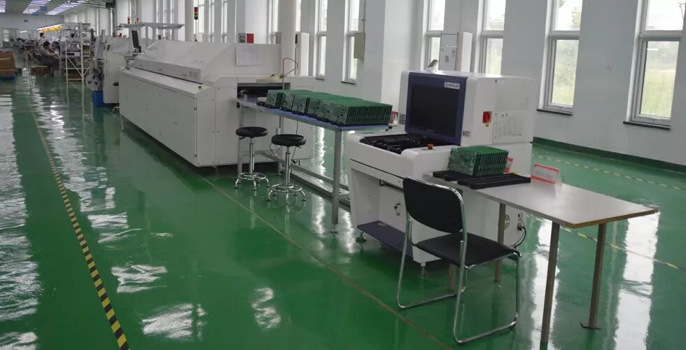

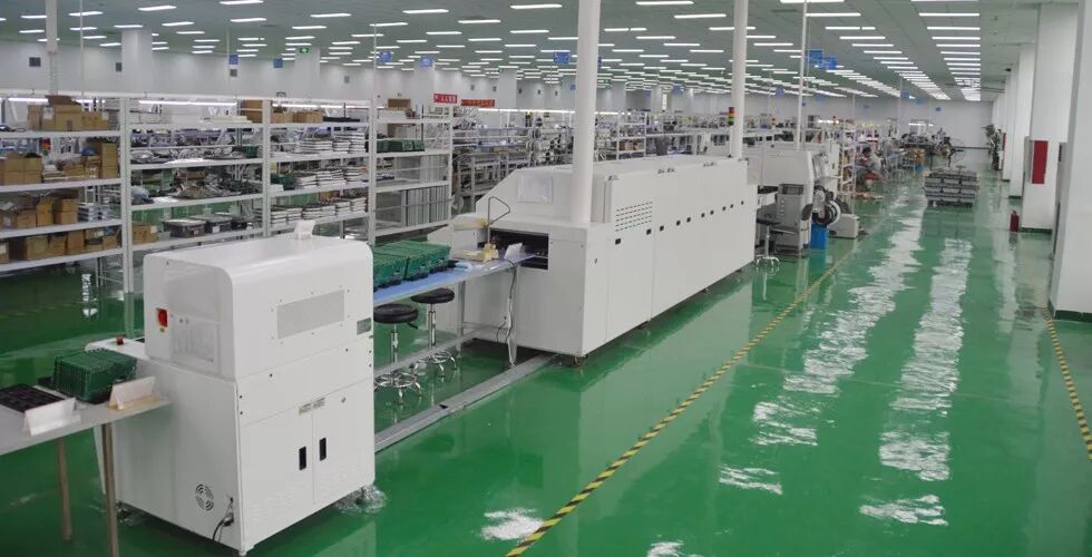

相关企业
迪龙新能源科技河北有限公司(以下简称迪龙新能源)依托迪龙集团近20年电源研发生产经验,深耕研发创新,主要致力于电动汽车电源充电系统、新能源车载充电系统及设备的研发、生产、安装、维修及销售。
迪龙新能源通过IATF16949-2016认证,是电动汽车市场上各种车载充电机、DC-DC转换器和模块电源的研发、设计、制造和组装领域的领导者。
其强大的研发团队和高效的垂直整合使我们能够快速、灵活地为客户提供不同的解决方案。
迪龙集团合作的中外电动汽车制造商数量超过170家,与电动汽车制造商合作超过十年,迪龙新能源就是以OBC车载充电机、便携充电机和DCDC技术的发展为核心。
无论是现有的产品还是定制化的解决方案,安全、可靠、完善的电子产品都符合国际标准和要求。
研发团队由在电源领域具有丰富经验的专家和工程师组成,研发团队占比公司超过50%,争做中国新能源供应行业的开拓者、领航者。
迪龙将具有自主知识产权的高压全砖技术应用于DC-DC变换器,产品可靠性高,质量稳定,赢得了众多电动汽车厂商的信赖与支持。

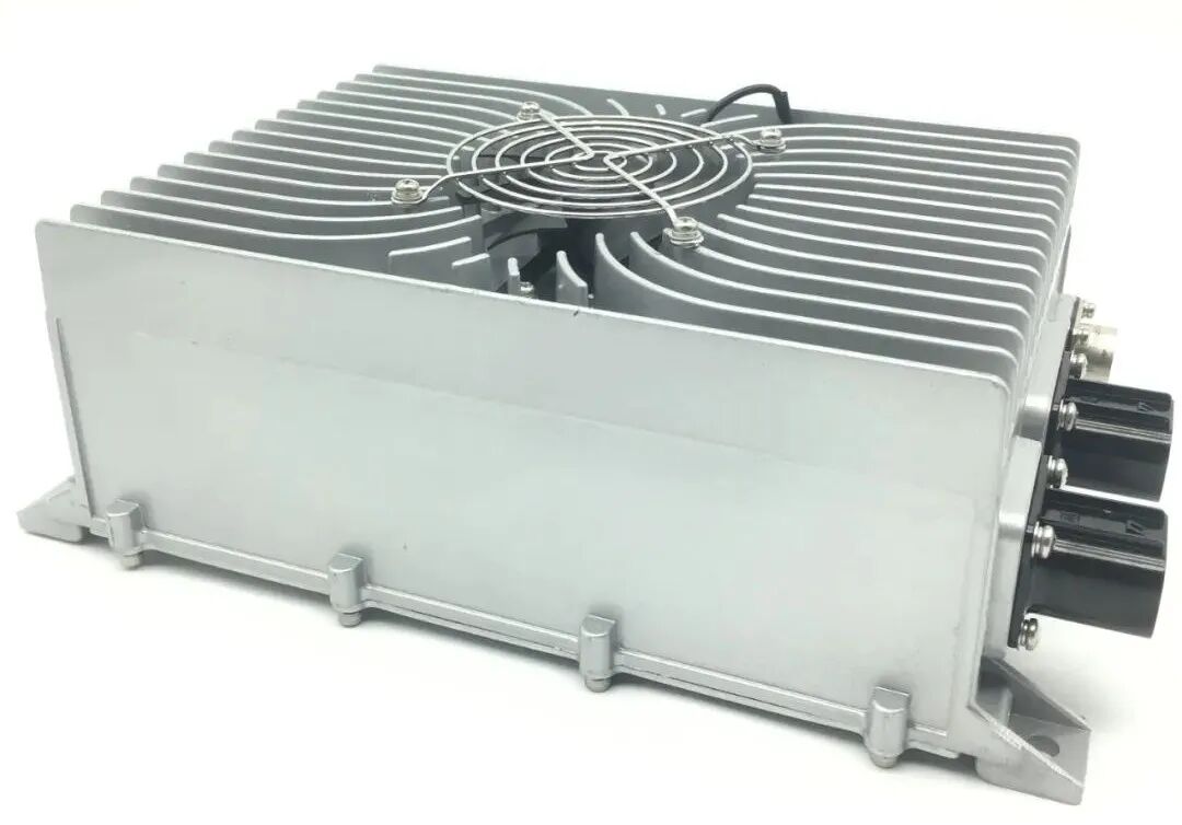

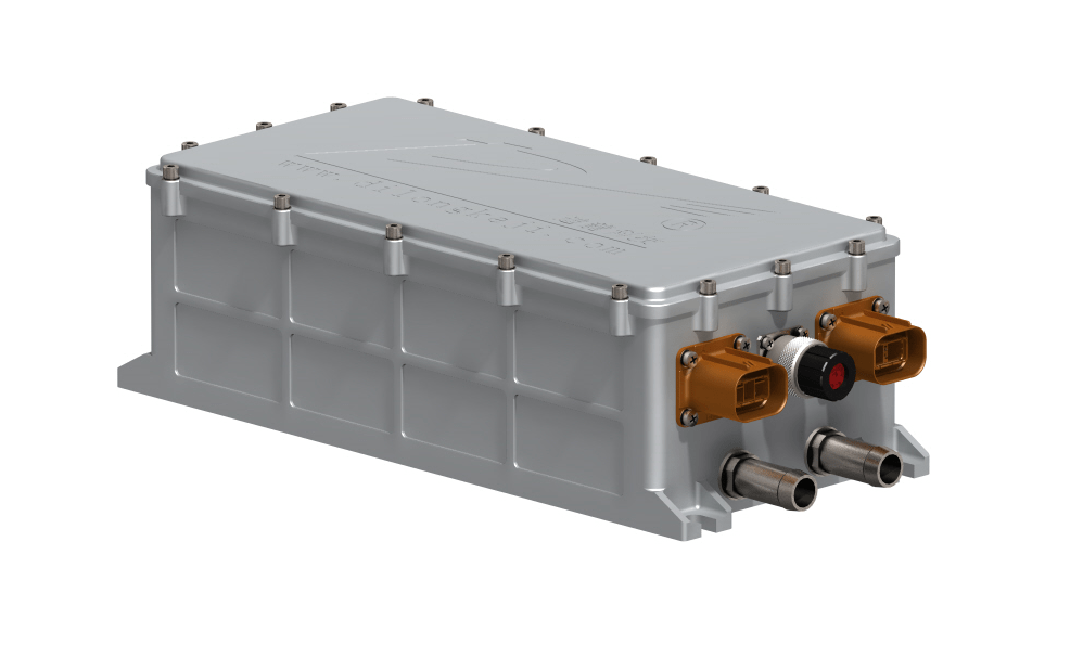

车载充电机采用LLC软开关谐振技术、全数字控制技术,冷却方式有液冷、风冷或自冷,无故障运行时间更长,拥有高效率、高功率密度和高功率因数。
