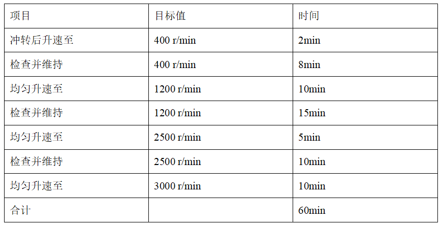

    冷态启动时间分配如下图:
(1)确认冲转条件已满足,就地将危急遮断器复位拉手拉出进行复位,在DEH上点击“挂闸”按钮,自动主汽门自动打开。
(2)在DEH上设定目标转速为400r/min,以200r/min的升速率将汽轮机转速升至400r
min,并停留400r/min暖机8min,现场检查有无异常,利用听针监听汽轮机内部有无异音,
监视并记录汽轮机本体各参数:振动、胀差热膨胀、轴向位移、上、下汽缸温度、各轴承
瓦温及回油温度。
(3)检查无异常,暖机时间到,设定目标转速为1200r/min,以80r/min的升速率将汽轮机转速升至1200r/min,并停留15min暖机。中速暖机阶段,继续现场检查和监听汽轮机内部声音,继续监视并记录汽轮机本体各参数。
(4)检查无异常,暖机时间到,设定目标汽轮机转速为2500r/min,以260r/min的升速率将汽轮机转速升至2500r/min。当通过临界转速(1690r/min)时系统会自动加大升速率至400r/min,快速通过临界转速后升速率自动恢复,监视汽轮机振动值最高不超过0.05mm,在2500r/min停留10min暖机,继续现场检查和监听汽轮机内部声音,继续监视并记录汽轮机本体各参数。
(5)检查无异常,暖机时间到,设定目标汽轮机转速为3000/min,以50r/min的升速率将汽轮机转速升至300r/min。升速过程中应注意主油泵和交流辅助油泵的切换,汽轮机转速升至2850r/min后,主油泵的出口油压应超过1MPa,为防止交流辅助油泵憋压运行,在汽轮机转速稳定在3000r/min后应停止交流辅助油泵运行,为防止因逆止门卡涩引起油泵倒转,导致整个油系统油压急剧下降,故停运交流辅助油泵时应先关闭泵出口门,待泵完全停运后缓慢打开出口门。
