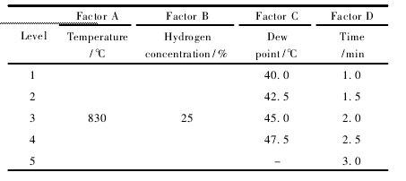

试样在不同的保护气氛露点下退火1.0-3.0min,各因素的具体设定如表1所示:
表1保护气氛露点影响系列试验的实验条件

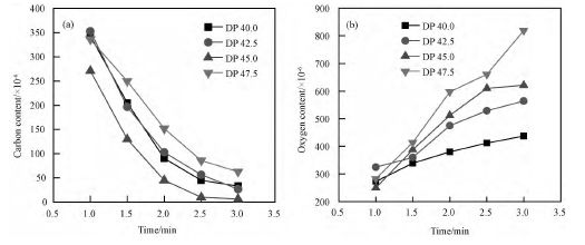

退火后试样碳、氧含量如图1所示。从图1 (a)中可以看出:在各露点下,退火后试样碳含量均随时间延长而下降,碳含量与时间变化趋势近似服从指数函数。在退火温度830℃、保护气氛氢浓度为25%条件下退火2. 5 min,保护气氛露点为40.0,42.5,45.0和47.5℃时,试样碳含量分别为45.0x10-6,56. 3 x 10-6, 10. 1 x10-6和85. 9 x 10-6。
在退火温度830℃、保护气氛氢浓度为25%条件下退火3 min,保护气氛露点为40.0 , 42.5 , 45.0和47.5℃时,试样碳含量分别为33. 2 x10-6 , 26. 7 x 10-6,6.3 x 10-6和62.8 x 10-6即退火后试样碳含量随露点增大呈两侧高中间低的"U”型分布。退火温度830℃、保护气氛露点为45℃时脱碳效果最佳。
退火1 min时保护气氛露点为47. 5℃的试样碳含量略低于保护气氛露点为40. 0和42. 5℃的试样;随着反应时间延长,保护气氛露点为47. 5℃的试样碳含量明显高于其他两组试样,退火3 min后该组试样碳含量仍高达60 x 10-6。从图1 (b)中可以看出:试样氧含量随退火时间延长而增高;退火时间大于1. 5 min时试样氧含量随露点增加而增大。
图1保护气氛露点和退火时间对脱碳试样碳、氧含量的影响(a)碳含量;(b)氧含量

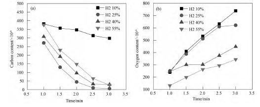

2. 1. 2保护气氛氢浓度对脱碳的影响

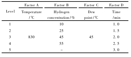

试样在不同的保护气氛氢浓度下退火1.0~3.0min,各因素的具体设定如表2所示:
表2保护气氛氢浓度影响系列试验的实验条件
退火后试样碳、氧含量如图2所示。从图2 (a)中可以看出:在各氢浓度下,退火后试样碳含量均随时间延长而下降,碳含量与时间变化趋势近似服从指数函数。退火温度830℃、保护气氛露点为45.0℃的条件下退火3.0min时,保护气氛氢浓度分别为10% ,25% ,40%和55%,退火后试样碳含量分别为298.0x10-6 ,6.3x 10-6,30.0x 10-6和26.5x10-6,即退火后试样碳含量随保护气氛氢浓度增大呈两侧高中间低的"U”型分布。保护气氛氢浓度为10%时,脱碳效果最差。
从图2 (b)中可以看出:试样氧含量随退火时间延长而增高;退火时间大于1. 5 min时试样氧含量随氢浓度增大而减小。氢浓度为55%时,退火3 min后试样氧含量仅350 x10-6
图2保护气氛氢浓度和退火时间对脱碳试样碳、氧含量的影响(a)碳含量;(b)氧含量

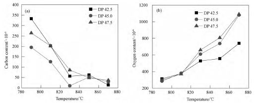

2. 2退火温度对脱碳的影响
试样在不同的温度下和保护气氛露点下退火2. 5 min,各因素的具体设定如表3所示,退火后试样碳、氧含量如图3所示。从图3 (a)中可以看出:当保护气氛露点为42. 5和45. 0℃时,试样碳含量随着退火温度的升高先下降后升高然后再下降,呈反"N”型。当保护气氛露点为4S℃、氢气浓度25%的条件下退火2. 5min,退火温度为790、810、830、850和870℃时,试样碳含量分别为195.0 x 10-6,126.0x 10-6,10.1x10-6, 52.0 x 10-6和26. 0 X10-6。
各温度下最佳脱碳保护气氛露点有差异。退火温度为830℃时,保护气氛露点为4S℃的工艺脱碳效果最佳,而退火温度为870℃时,保护气氛露点为42. 5℃的工艺脱碳效果最佳。从图3 (b)中可以看出:试样氧含量随退火温度升高而升高;退火温度≤810℃时,不同保护气氛露点下退火试样氧含量差异不大;退火温度>830℃时试样氧含量随保护气氛露点升高而升高。
图3退火温度和保护气氛露点对脱碳试样碳、氧含量的影响(a)碳含量;(b)氧含量
