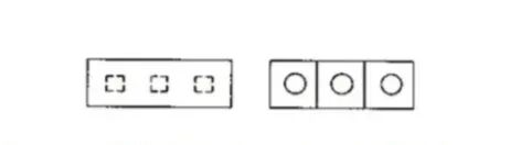

(二)封闭母线的分类
1、不隔相(亦称共相)式封闭母线:三相母线设在没有相间隔板的金属(或塑料)公共外壳内。
    (a)不隔相封闭母线 (b)隔相封闭母线
2、隔相式封闭母线:三相母线布置在相间有金属(或绝缘)隔板的金属外壳内。

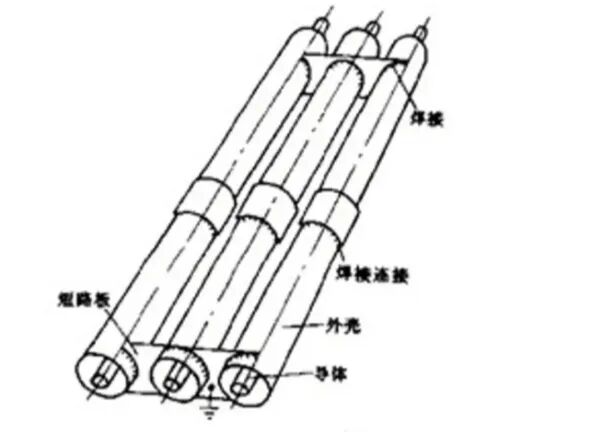

(三)全连式分相封闭母线
分相封闭母线主要由母线导体、支持绝缘子和防护屏蔽外壳组成,导体和外壳均采用铝管结构。
1、全连式分相封闭母线的特点:
沿母线全长度方向的外壳在同一相内(包括各分
支回路)全部各段间通过焊接连通。
在封闭母线的各个终端。通过短路板将各相的外
壳连接成电气通路。

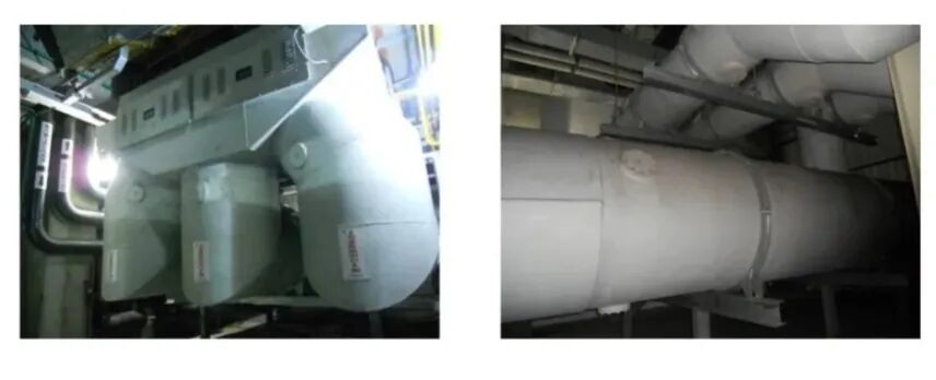

2、封闭母线型式:
全连式离相封闭母线、自冷、热风微正压系统。
3、全连式离相封闭母线优点:
(1)可靠性高:封闭外壳消除了外界因素(灰尘、外界潮气等)造成的母线短路的可能性,提高了运行的可靠性,减少了维护量。
(2)主母线产生的强磁场几乎全被封闭外壳所屏蔽,消除了母线附近钢构架的发热问题。
(3)由于外壳的屏蔽作用,短路电流通过时母线所承受的电动力只有裸露母线的20-30%,改善了母线及其支持绝缘子等设备的动稳定性。
(4)由于母线的封闭外壳可兼作强迫冷却的管道,因此母线载流量可做到很大。
(5)由于各相外壳等电位且与地相接,故对人身无影响。
4、全连式离相封闭母线的结构:
分相封闭母线主要由母线导体、支持绝缘子和防护屏蔽外壳组成,导体和外壳均采用铝管结构。沿母线全长度方向的外壳在同一相内全部各段间通过焊接连通。在封闭母线的各个终端,通过短路板将各相的外壳接成电气通路。
(1)外壳
分相母线外壳是一个用导电铝制成的
连续圆筒,用螺栓固定到钢支撑结构上。
外壳在回路的首末端装设短路板,以构
成三相外壳间的闭合回路。外壳上的电
流绝对值几乎与导线电流绝对值相等,
但方向相反,因此外壳周围的磁场会降
到很小,使母线区内的电感应加热效应
很小。
全连式离相封闭母线的外壳可采用一点或多点接地方式。

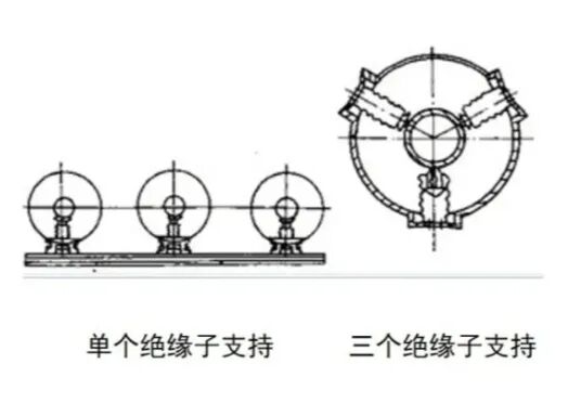

(2)导线
导线采用圆筒形的高导电率铝线。
筒形导线具有热量分布和电场分布几乎稳定不变的优点和导线对外壳放电距离稳定不变的优点。
母线在同一断面上用三个支持绝缘子支撑,每个绝缘子之间相差120°角。由一系列的绝缘体支撑在外罩的正中心上。母线带电体对外壳(地)空气净距不小于240mm。

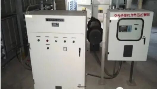

在封闭母线每组支持绝缘子底部设电加热装置1只,防止绝缘子结露。

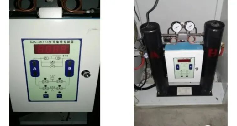

(4)微正压装置
作用:为了提高设备运行的安全和可靠性,杜绝封闭母线内绝缘子结露。
使离相封闭母线外壳内部产生一个略高于外部大气压的干燥气压差,使外界环境中的潮气、灰尘、盐雾等不能侵入离相封闭母线的罩壳内,使绝缘子、外壳与导体间的工作环境始终保持洁净、干燥状态。从而保证和提高母线绝缘强度,确保安全可靠运行。
