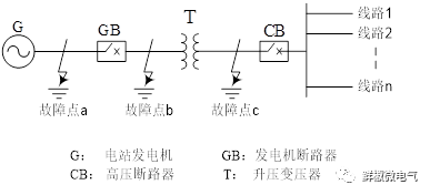

1 发电机断路器的短路故障及其特征分析
图1 电站线路及故障示意图
Figure 1Power station and fault schematic diagram
如图1所示,发电机断路器安装在电站的发电机出口和升压变压器之间,用于发电机的控制和保护。正因为发电机断路器在电站中特殊的安装位置和及其功能,决定了发电机断路器和输配电系统中的高压断路器在短路故障开断和关合能力方面的不同。在图1中,根据不同的短路故障位置,发电机断路器的主要短路故障有:
1)系统源故障(图1中的位置a)。由于从故障点到电力系统的等效阻抗比较小,因此系统源故障的特点是短路电流大。此外,升压变压器的对地电容很小,发电机断路器开断系统源短路故障电流后,断口间要承很高的TRV(暂态恢复电压)上升率。特别是假设输配电系统为无限大功率电源(系统的阻抗为零)时,变压器上的压降就等于系统电压,在这种情况下TRV的上升率和峰值达到最大值。因此,发电机断路器开断系统源故障的TRV特征和输配电系统中高压断路器开断短路故障的TRV特征相反,在输配电系统中短路电流增大时,系统的等效电路呈过阻尼振荡电路,TRV的上升率和峰值将降低;反之,短路电流减小时,系统的等效电路呈欠阻尼振荡电路,TRV的上升率和峰值将增大。
2)发电机源故障(图1中的位置b,c)。发电机源故障的对称短路电流远小于上述的系统源故障的短路电流,这是由于发电机系统的超瞬态和瞬态电抗值要远大于系统源故障的等效阻抗值。但是发电机源故障短路电流的直流分量(非周期分量)可能比交流分量大,这将会导致短路电流延迟过零和发电机断路器的燃弧时间延长。
故障前发电机在欠励磁状态下以超前功率因数运行时,会出现最大非对称度,发电机源短路电流的对称分量也低于要求的对称短路电流,对大量的发电机运行结果分析表明,最大的非对称度为130%,此时短路电流的交流分量仅为要求值得74%。相反,故障前发电机在带负载的滞后功率因数运行时,非对称度将较低,短路电流的交流分量将较高。
由于非对称分量较大,因此电流过零开断时,电源电压比较低(甚至为零),故发电机源故障的TRV上升率和峰值都较小。
3)失步故障。当发电机和电力系统之间失去或者缺乏同步时,使整个系统失去稳定而引起系统异常,称之为失步故障。在失步角为180°时,发电机与系统全反相,失步短路电流将超过发电机端短路电流,这种情况对于发电机断路器是绝不允许出现的。因此,通过自动同步或者快速切除电力系统中的短路故障来避免这种情况的发生。IEC与IEEE发电机断路器标准中规定,发电机断路器开断失步故障的最大失步角为90°,相比较于输配电系统中的高压断路器开断失步故障,其特征为短路电流大、TRV上升率高。

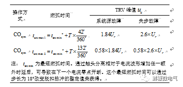

两次合分操作中的其中一次需要考核首开极在最长燃弧时间情况下的开断能力,且TRV满足首开极的要求,要求的燃弧时间tarcmax1和TRV峰值uc如表1所示。
两次合分操作中的其中一次需要考核晚开极在最长燃弧时间情况下的开断能力,且TRV满足晚开极的要求,要求的燃弧时间tarcmax2和TRV峰值uc如表1所示。
表1 对称电流开断燃弧时间和TRV的规定
Tab.1  Arcing time and TRV parameters specified value for symmetrical currentinterruption
发电机断路器在开断三相非对称短路故障电流时,由于短路电流直流分量的存在,考核断路器的严酷程度会随着触头分离时刻的不同有很大的变化。根据实际的工况,发电机断路器开断首开极大半波和延长大半波且两种情况下燃弧时间达到最长时的非对称短路电流对其考核是最为严酷的。因此,在确定替代的单相试验考核发电机断路器开断非对称短路电流试验时,需要考核到发电机断路器的首开极和晚开极分别在最后电流半波开断具有要求的非对称度的短路电流能力,及其相应的燃弧时间和TRV。下面分别以A相首开大半波、A相延长大半波为例,解释与说明IEC/IEEE62271-37-013:2014在非对称短路电流开断两次合分操作的试验程序及燃弧时间的确定方法。特别需要说明的是当考核相为A相时,A相短路电流具有满足标准要求最大非对称度,那么B、C两相具有满足标准要求的中等级的非对称度。

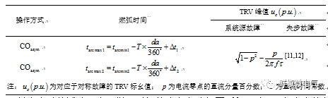

A相首开大半波的试验程序及燃弧时间的确定方法如图2所示,由于A相为考核的首开极最大非对称度,所以需要根据B相(中等级非对称度)的最短燃弧时间tarcmin1来确定A相首开大半波的最长燃弧时间。如图2所示,在B相的最短燃弧时间的基础上,通过触头分离相对于电流波形增加任一额外时延后(图中虚线所在位置),以此来获得A相最长的燃弧时间tarcmax1。
图2 首开大半波示意图
Figure 2 Major loop with first clearing pole
图中图片表示A相在最长燃弧时间下的过零点与B相在最短燃弧时间下过零点的时间间隔。tarcmax1与tarcmin1、图片所满足的关系见表2。
表2 非对称电流开断燃弧时间和TRV的规定
Tab.2  Arcing time and TRV parameters specified value for asymmetricalcurrent interruption

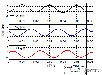

A相延长大半波的试验程序及燃弧时间的确定方法如图3所示,由于A相为考核的晚开极最大非对称度,所以需要根据C相(中等级非对称度)在小半波末开断来获得最短燃弧时间tarcmin2来确定A相延长大半波的最长燃弧时间。如图2所示,在C相的最短燃弧时间的基础上,通过触头分离相对于电流波形增加任一额外时延da后(图中虚线所在位置),导致B相(中等级非对称度)成为首开极,最终获得A相的最长的燃弧时间tarcmax2。图中图片表示A相在最长燃弧时间下的过零点与C相在最短燃弧时间下过零点的时间间隔。tarcmax2与tarcmin2、图片所满足的关系见表2。
图3 延长大半波示意图
Figure 3  Majorextended loop
综上所述,两次合分操作中的其中一次需要考核首开极灭弧时刻出现在大半波末且具有最长的燃弧时间,同时满足要求的最大非对称判据及与之相应的首开极TRV条件,要求的燃弧时间tarcmax1和TRV峰值uc如表2所示。另外一次需要考核晚开极灭弧时刻出现在大半波末且具有最长的燃弧时间,同时满足要求的最大非对称判据及与之相应的晚开极TRV条件,要求的燃弧时间tarcmax2和TRV峰值uc如表2所示。

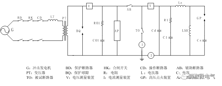

3  发电机断路器合成试验回路设计与实施
由于大容量发电机断路器要求的短路试验容量很大,目前国际上均采用合成试验回路来考核发电机断路器的短路开断性能[12-15]。合成试验回路可以分为电流引入回路和电压引入回路[16-17],XIHARI采用并联电流引入法的Weil合成试验回路,图2为大容量试验站发电机断路器试验原理图。
                   图4 短路开断、关合试验回路图
Fig.4 Test circuit of short-circuit test
试验时由发电机提供要求的短路开断、关合电流;主电容Cs(预先充有计算好的试验所需电能量)、Ls及TRV调频装置(R1、C1、Cd)向试品提供开断后断口间的恢复电压。

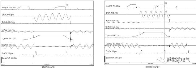

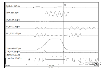

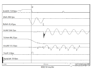

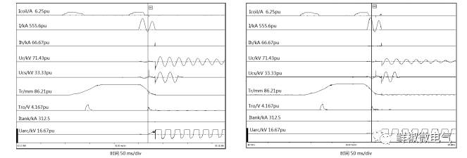

图5给出了24kV/160kA的发电机断路器开断系统源故障T100s、T100a短路电流成功开断的典型的示波图。图6给出了24kV/160kA的发电机断路器开断失步故障OP1、OP2短路电流成功开断的典型的示波图。
图5、6中各参量符号代表的物理意义:Icoil为线圈电流,I为电流源回路电流,Ih为电压源回路电流, Ucs为电流源电压,Ur为断口恢复电压,Tr为行程曲线,Tro为分闸时刻,Uarc为电弧电压。图中1pu对应的值为右下角黑色的标尺高度。
  (a) T100a首开极长燃弧                           (b) T100a晚开极长燃弧
(c)T100s晚开极长燃弧
  图5 系统源故障开断试验典型示波图
Fig.5  Typical test results oscillogram of system-source fault   图片(a) OP1首开极长燃弧                            (b) OP1晚开极长燃弧
(c) OP2晚开极长燃弧
图6 失步故障开断试验典型示波图
Fig.6  Typical test results oscillogram of out-of-phase fault
