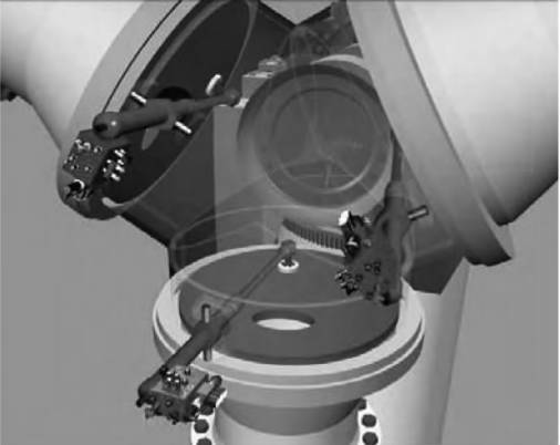

  液压变桨又称电—液伺服变桨系统,变桨系统主要由液压泵站,控制阀块、蓄能器与执行机构组成。其中电动液压泵为工作动力,液压油为传递介质,控制阀块(比例电磁阀)作为控制元件,通过将油缸活塞杆的径向运动变为桨叶的圆周运动来实现桨叶的变桨距。结构示意见图1。
图1 液压变桨系统机构示意图

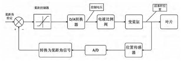

  以Vestas公司的V80型风机为例,如上图所示,桨叶通过机械连杆机构与液压缸相连接,桨距角的变化同液压缸位移成正比。当液压缸活塞杆向左移动到最大位置时,桨距角通常为90°而活塞杆向右移动最大位置时,桨距角一般为-5°。液压缸的位移由电液比例阀进行精确控制,控制系统有相应的液压缸位置信号检测与反馈控制。详见图2。
图2 液压变桨机构控制原理框图

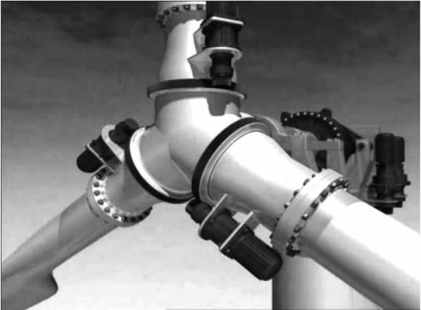

  电动变桨系统电动变桨是用电动机作为变桨动力,通过伺服驱动器控制电动机带动减速机的输出轴齿轮旋转,输出轴齿轮与桨叶根部回转支承的内侧的齿轮啮合,带动桨叶进行变桨。系统通常由交流伺服系统、伺服电机、减速机、后备电源、轮毂主控制器(含传感器)构成。减速机固定在轮毂上,回转支承的内环安装在叶片上,叶片轴承的外环固定在轮毂上。伺服电动机带动减速机的输出轴小齿轮旋转,小齿轮与回转支承的内环啮合,从而带动回转支承的内环与叶片一起旋转,实现了改变桨距角的目的。结构示意图见图3。
图3 电动变桨系统机构示意图

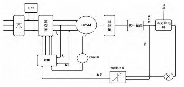

图4 电动变桨机构控制原理框图
  国内常用的电动变桨系统有MITA—Teknik、LUST华电天仁等品牌,各品牌在后备电源构成(电池或超级电容)和机械机构略有不同,但控制过程基本一致。风机在运行和暂停模式下。桨叶连续变桨,连续变桨时伺服驱动器通过通信总线接收主控制器的变桨命令,输出一个较低频率的电压使伺服电动机低速转动。通过齿轮箱带动桨叶缓慢进行变桨。只要改变变频器输出电压的相序,就能够改变伺服电动机的转向,通过电动机的正反转使桨叶向90°或者0°或-5°度方向连续变桨,桨叶的极限位置由与回转支承啮合的位置传感器内部的90°和0°两个行程开关来决定。从而保护桨叶角度不会超过安全范围。风机在停止和紧急停止模式下,风机将全顺桨。风机控制系统原理图见图4。

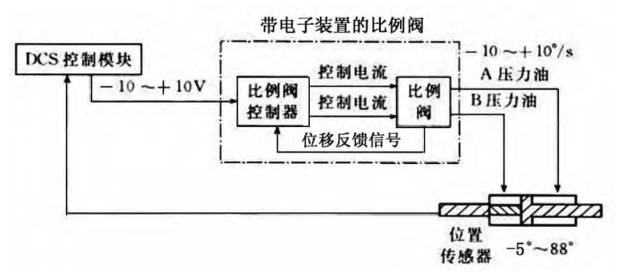

  在由各种液压元件组成的液压控制回路系统中,比例阀是其中最重要的组件,液压变桨中控制系统的桨距控制是主要通过比例阀来实现的。在需要调节桨叶角度的时候,由控制器(主PLC或轮毂PLC)根据功率或转速信号输出一个-10V至+10V 的控制电压,通过比例阀放大器转换成一定范围的电流信号,控制比例阀输出流量的方向和大小,从而控制变桨油缸的动作方向和速度。完成桨叶角度调整,控制系统控制柜图见图6,风机长周期运行后,比例阀故障概率增高比例阀故障后,风机无法正常变桨,通过会报“变桨不同步”或“变桨未按指令完成”此故障需检修人员进行比例阀检修或更换,特别是要分析损坏原因如果比例阀阀芯损坏由液压油污染引起,则需要先进行液压油处理。

图6 液压系统比例控制系统框图
