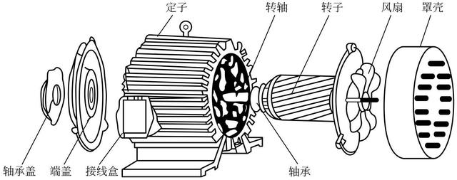

异步电机主要由静止的定子和旋转的转子两大部分组成,定子和转子之间存在气隙,此外,还有端盖、轴承、机座和风扇等部件。如图1所示为三相异步电机的基本结构。
图1 三相异步电机的基本结构
(1)定子
异步电机的定子由定子铁芯、定子绕组和机座构成。定子铁芯是电机磁路的一部分,并在其上放置定子绕组。定子铁芯一般由0.35~0.5mm厚表面具有绝缘层的硅钢片冲制、叠压而成,在铁芯的内圆冲有均匀分布的槽,用以嵌放定子绕组。定子铁芯的槽型有半闭口型槽、半开口型槽和开口型槽三种。
定子绕组是电机的电路部分,通入三相交流电,产生旋转磁场。定子绕组由三个在空间互隔120°电角度、对称排列的结构完全相同的绕组连接而成,这些绕组的各个线圈按一定规律分别嵌放在定子各槽内。
机座主要用于固定定子铁芯与前后端盖,以支撑转子,并起防护、散热等作用。机座通常为铸铁件,大型异步电机机座一般用钢板焊成,微型电机的机座采用铸铝件。封闭式电机的机座外面有散热筋以增加散热面积,防护式电机的机座两端端盖开有通风孔,使电机内外的空气可直接对流,以利于散热。为了实现轻量化,很多机座开始采用铸铝件。
(2)转子
异步电机的转子由转子铁芯、转子绕组和转轴组成。转子铁芯也是电机磁路的一部分,并在铁芯槽内放置转子绕组。转子铁芯所用材料与定子一样,由0.5mm厚的硅钢片冲制、叠压而成,硅钢片外圆冲有均匀分布的孔,用来安置转子绕组。通常用定子铁芯冲落后的硅钢片内圆来冲制转子铁芯。一般小型异步电机的转子铁芯直接压装在转轴上,大、中型异步电机(转子直径在300~400mm以上)的转子铁芯则借助于转子支架压在转轴上。
转子绕组是转子的电路部分,它的作用是切割定子旋转磁场产生感应电动势及电流,并形成电磁转矩而使电机旋转。转子绕组分为笼式转子和绕线式转子。
转轴用于固定和支撑转子铁芯,并输出机械功率。转轴一般用中碳钢材料。
异步电机定子与转子之间有一个小的间隙,称为电机气隙。气隙的大小对异步电机的运行性能有很大影响。中小型异步电机的气隙一般为0.2~2mm;功率越大,转速越高,气隙长度越大。

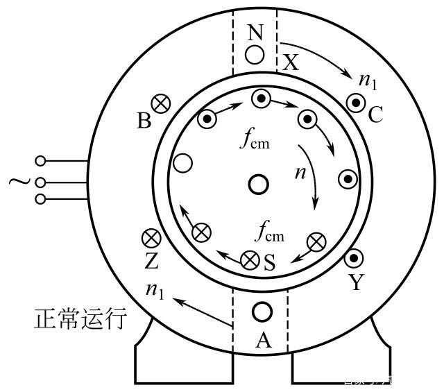

如图2示为异步电机的工作原理图。当异步电机的三相定子绕组通入三相交流电后,将产生一个旋转磁场,该旋转磁场切割转子绕组,从而在转子绕组中产生感应电动势,电动势的方向由右手定则来确定。由于转子绕组是闭合通路,转子中便有电流产生,电流方向与电动势方向相同,而载流的转子导体在定子旋转磁场作用下将产生电磁力,电磁力的方向可用左手定则确定。由电磁力进而产生电磁转矩,驱动电机旋转,并且电机旋转方向与旋转磁场方向相同。
图2异步电机的工作原理图
异步电机的转子转速不等于定子旋转磁场的同步转速,这是异步电机的主要特点。
如果电机转子轴上带有机械负载,则负载被电磁转矩拖动而旋转。当负载发生变化时,转子转速也随之发生变化,使转子导体中的电动势、电流和电磁转矩发生相应变化,以适应负载需要。因此,异步电机的转速是随负载变化而变化的。
异步电机的转子转速与定子旋转磁场的同步转速之间存在转速差,它的大小决定着转子电动势及其频率的大小,直接影响异步电机的工作状态。通常将转速差与同步转速的比值,用转差率表示,即
式中,s n 为电机转差率;n 1 为定子旋转磁场的同步转速,r/min;n 为转子转速,r/min。
转差率是异步电机运行时的一个重要物理量。异步电机运行时,取值范围为0

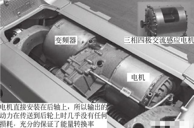

特拉斯电动汽车搭载的是一台375V的异步电机,有3种规格,峰值功率分别为225kW、270kW、310kW,峰值转矩分别为430N·m、440N·m、600N·m。该异步电机能够忍受大幅度的温度变化;输出转矩可以在大范围内调整,无需安装第二套乃至第三套传动机构;体积小,质量轻,仅52kg。因此,特斯拉电动汽车的电机驱动系统具有重量轻、效率高和结构紧凑的优点。如图3所示为特斯拉电动汽车采用的交流异步电机。
图3特斯拉电动汽车采用的交流异步电机
