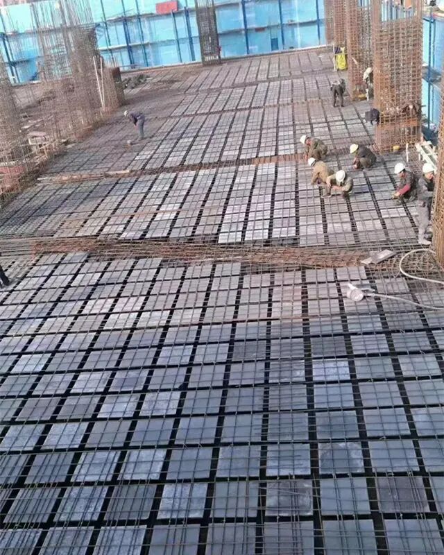

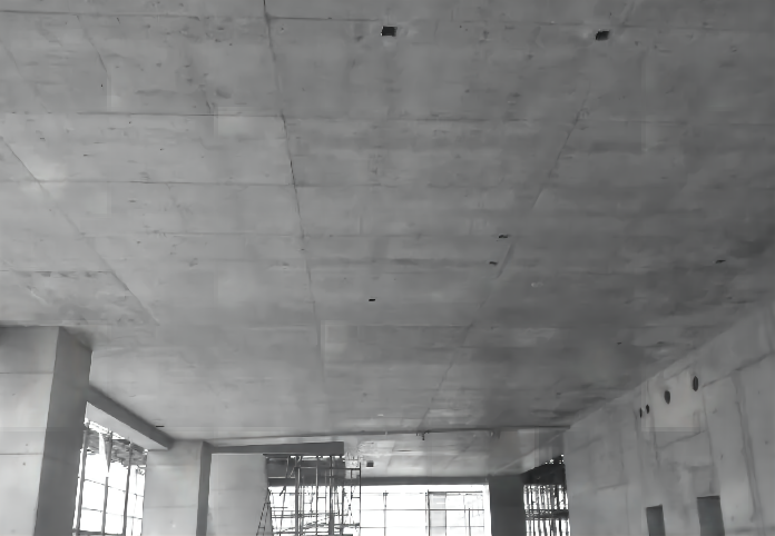

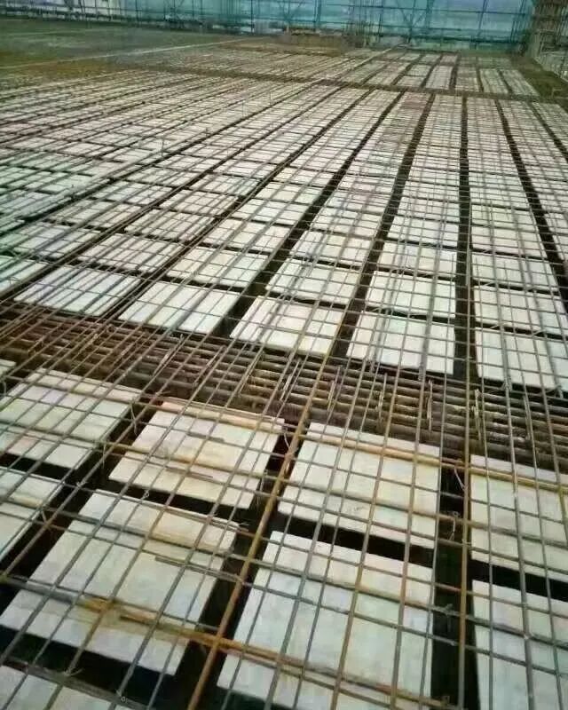

空心楼盖是继无梁楼盖、密肋楼盖之后又一种新型楼盖体系,主要技术特点是在现浇混凝土楼板中按规则布置一定数量的预制永久性薄壁箱体而形成的新型空心楼盖体系。该技术不仅能提供灵活的应用空间,还具有减轻结构自重、增加楼板刚度、缩短施工工期、节约层高、减少土石方开挖量等优点,经济技术指标相对于传统结构技术有明显的提高,有广泛的运用前景。
空心楼盖在全国各地项目的应用

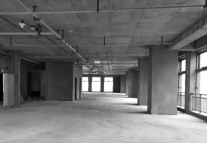

空心楼盖技术特别适用于大跨度,大空间的建筑,常用于多层的工业与民用建筑,如车库、商场、厂房、写字楼和地下车库等。
空心楼盖在全国各地项目的应用
空心楼盖技术现场实例

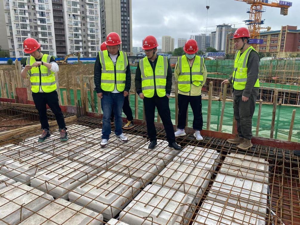

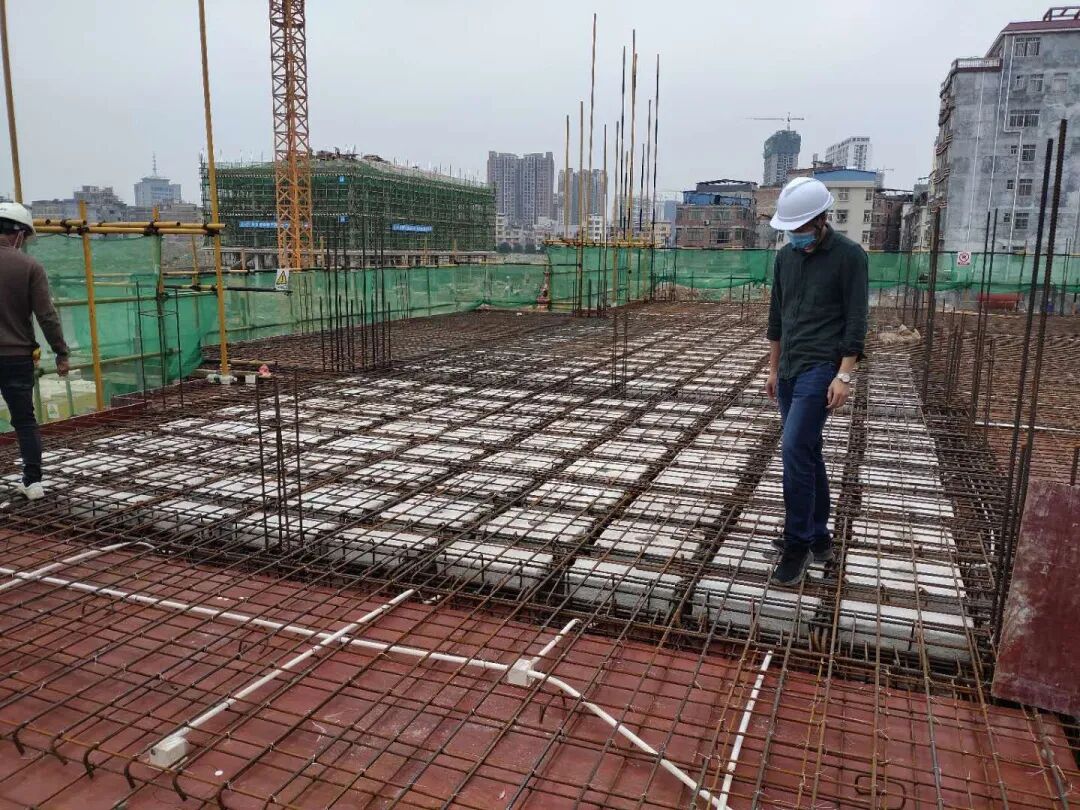

贵港市宏港建筑工程有限责任公司在白凹窝小学项目教学楼项目顺利实施了“现浇混凝土空心楼盖”施工工艺。此技术是按一定规则,在混凝土浇筑前,把填充体埋设于混凝土楼板中,再经过混凝土浇筑而成空腔的楼盖。这一新技术具有抗震性能好,隔热、隔音、保温性能显著提高,并且视觉美观,真正实现空间灵活布置等优点,使项目建筑更安全优质、高效利用、开阔美观。

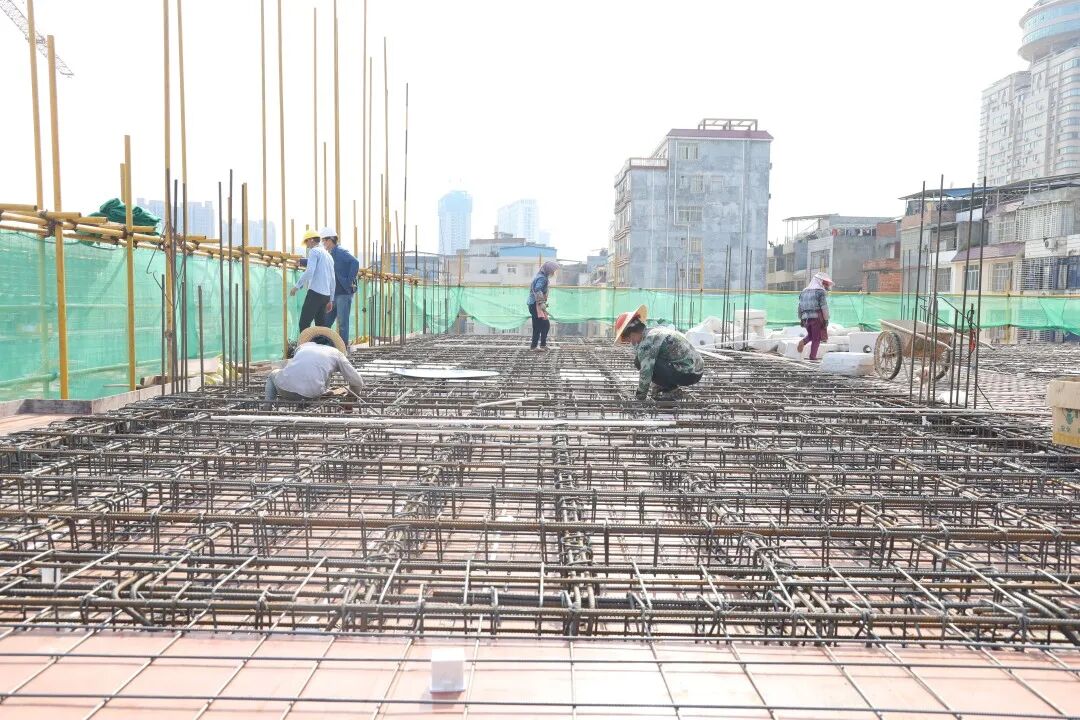

混凝土空心楼盖底筋、肋梁钢筋绑扎

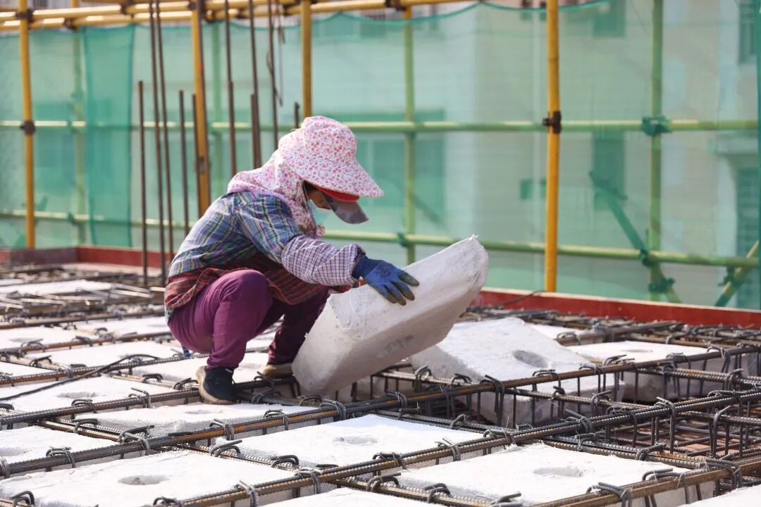

工人在铺放内模

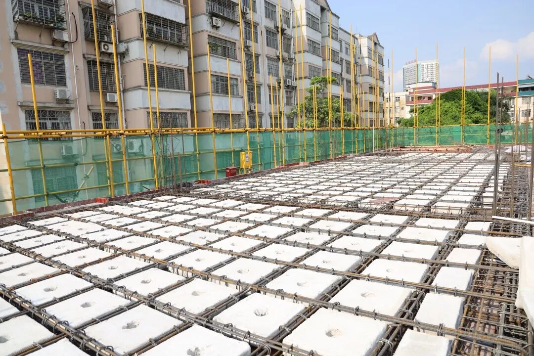

铺放内模后的楼盖
面筋绑扎完成的楼盖

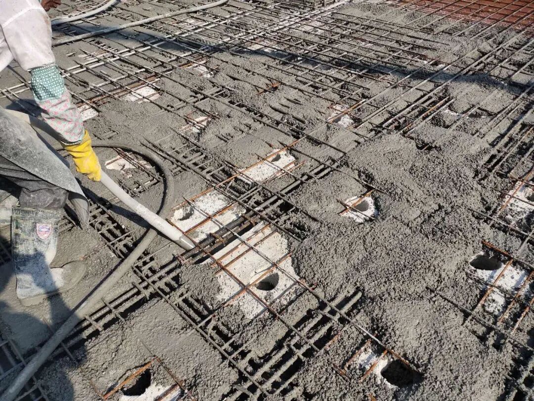

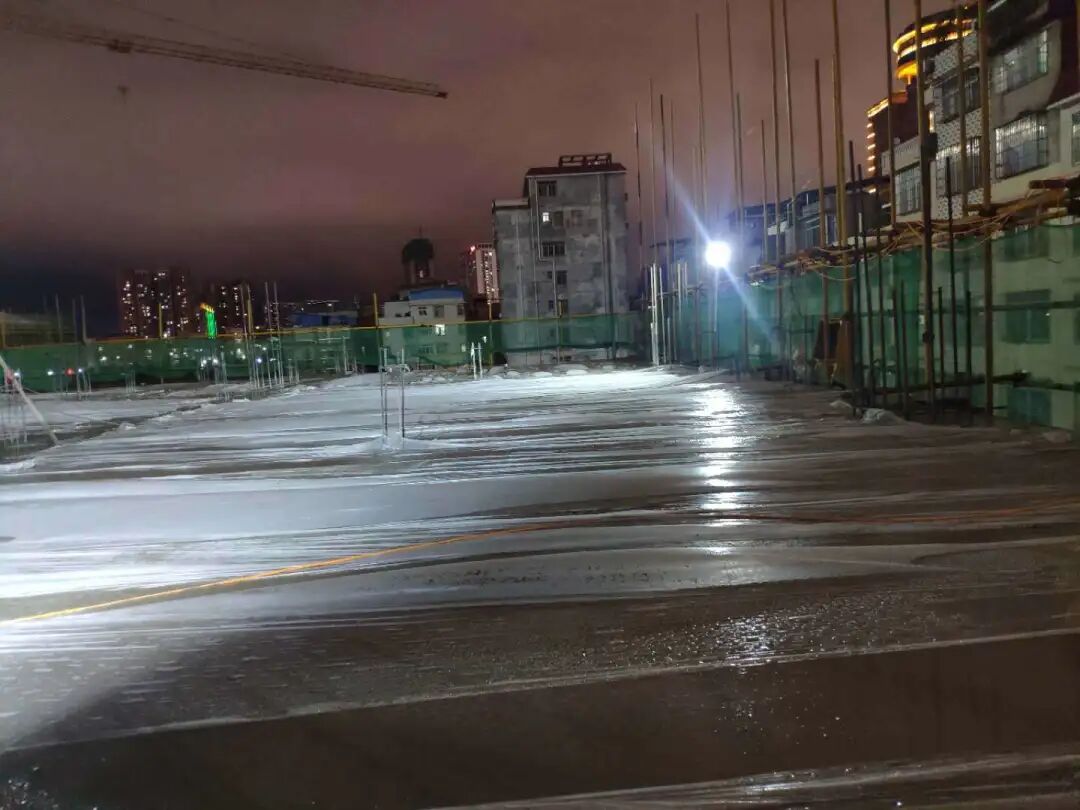

现浇钢筋混凝土空心楼盖在浇筑施工
现浇钢筋混凝土空心楼盖浇筑完成

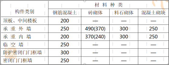

空心楼盖技术已写入人防地下室规范结构构件最小厚度:
注:表中顶板、中间楼板最小厚度系指实心截面。如为密肋板,其实心截面厚度不宜小于100mm;如为现浇空心板,其板顶厚度不宜小于100mm;且其折合厚度不应小于200mm。
防空地下室钢筋混凝土结构体系常采用梁板结构、板柱结构以及箱型结构等,当柱网尺寸较大时,也可采用双向密肋楼盖结构、现浇空心楼盖结构。

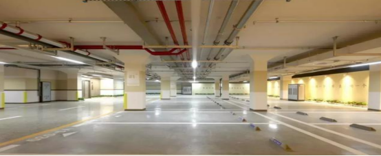

地下车库效果图

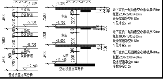

多层地下室层高优化(三层可减少1.15m)

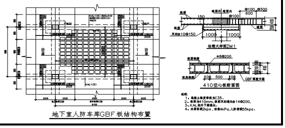

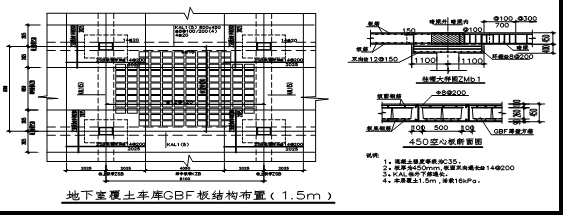

覆土(1.5m)顶板标准板格空心楼盖配筋方案(楼盖含钢量约45kg/㎡)

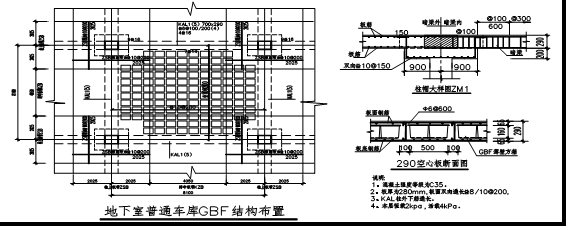

负二层顶板标准板格空心楼盖配筋方案(楼盖含钢量约18kg/㎡)
负三层人防标准板格空心楼盖配筋方案(楼盖含钢量约42kg/㎡)

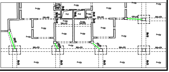

嵌固端顶板主楼周边空心楼盖布置方案
嵌固端顶板主楼周边垂直主楼方向的梁做600高的明梁(图中绿线),平行主楼方向做暗梁,板为450的空心板(图中绿线),800x450暗梁高跨比为1/18以上。

【节省一】地下室降低层高带来的效益
a. 降低层高90cm所节省的费用:省挖填方、基坑支护、施工降水、外墙、外墙防水、柱子、内墙、各类竖向管(井)道的费用。根据造价专业提供的经验,降低10cm可节省综合造价1.0~1.5%,地下室的综合造价约1800元/㎡,空心楼盖降低90cm即可节省综合造价约90/10*1.2*1800=194元/㎡,而且是整个项目的层高都可以降低。
b. 地下室竖向构件的高度由于层高的降低相应减小,其钢筋混凝土用量也相应减少,减小地下室底板水压力,可减少地下室底板造价。
c. 空心楼盖的底部平整,便于各种管道的布置和安装,且烟感和喷淋数量均大幅减少。

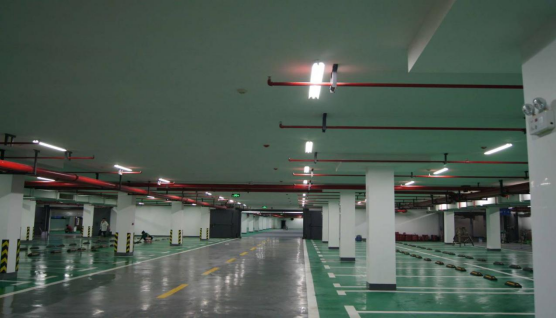

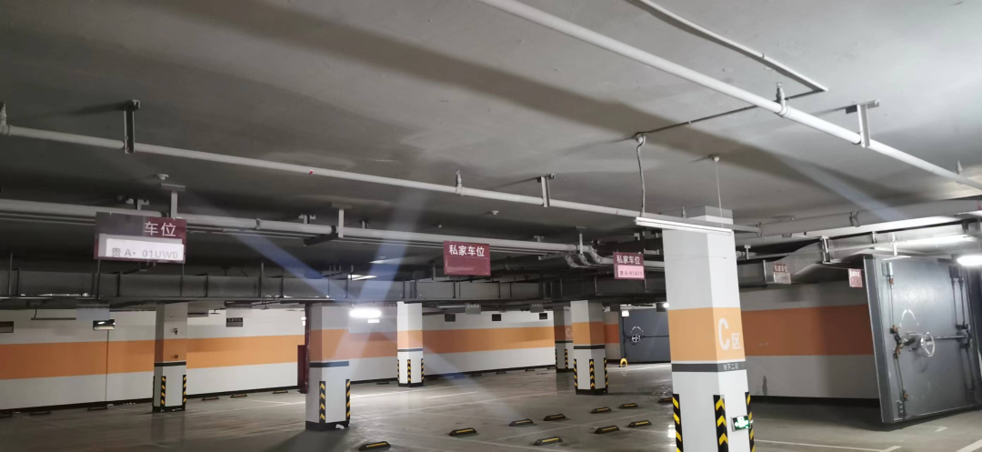

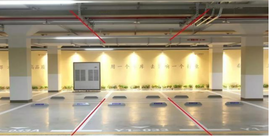

a. 没有常规地库上的横梁。可提高整体观感,没有横梁,柱距多为8.1米,让空间敞亮,避免了压抑感。
b. 成排成线。仅这一点,就让很多项目的车库望其项背。管道支架、喷淋头、烟感设备、照明灯具、导视灯箱全部成排成线。
