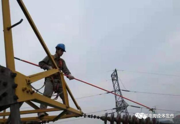

分布电压测定法(火花叉法):当绝缘子串中有零值绝缘子,将明显影响绝缘子串的电压分布。火花叉检测杆端部装上一个金属丝做成的叉子,把火花叉的一端与被测绝缘子下面绝缘子的钢帽接触,当另一端靠近被测绝缘子钢帽时,钢帽间的空气间隙会产生火花。被测绝缘子承受的分布电压愈高,出现火花愈早,而且火花的声音也愈大,因此根据放电情况可以判断被测绝缘子承受电压的情况。如果被测绝缘子是零值的,就不承受电压,因而就没有火花。

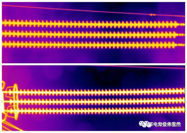

红外热像法:红外热像法检测劣化绝缘子的原理是根据劣化绝缘子的热像特征与良好绝缘子相比呈亮色调(低值)或暗色调(零值),检测时如发现绝缘子串中温度分布不连续且有亮色调(或暗色调)的热像者,则判为低值(或零值)绝缘子。

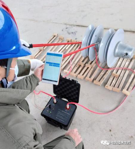

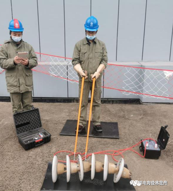

  • 便携式瓷绝缘子零值检测仪的特点
湖北电科院自主研发了一套基于脉冲电流法的便携式瓷绝缘子零值检测仪,其原理是将直流低压进行升压逆变和倍压整流实现直流脉冲高压输出,利用脉冲高压测量瓷绝缘子电阻值,记录绝缘子两端测量电压波形,综合电阻值和电压波形诊断劣化瓷绝缘子。该装置输出电压幅值达60千伏,重量小于3kg,电源单次充电连续使用次数达5000 次,可在未拆木条箱的条件下对绝缘子逐个检测,实际电气测量时间为100ms/次,快速高效,能够满足瓷绝缘子安装前逐片检测的工程应用要求。产品样机于2020年在武汉特高压换流站、黄石输电运检中心进行了瓷绝缘子零值检测试点应用,其接线简单、轻便可靠、准确率高的优势得到了现场工作人员的一致认可,便捷高效地完成了对现场瓷绝缘子的绝缘电阻检测任务。
