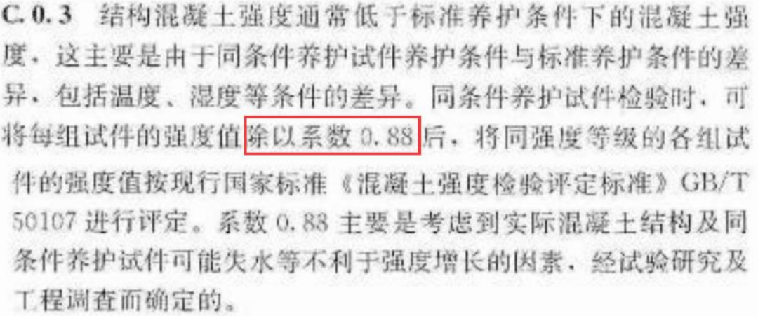

3.600℃·d混凝土强度评定时,应除以0.88后进行评定;

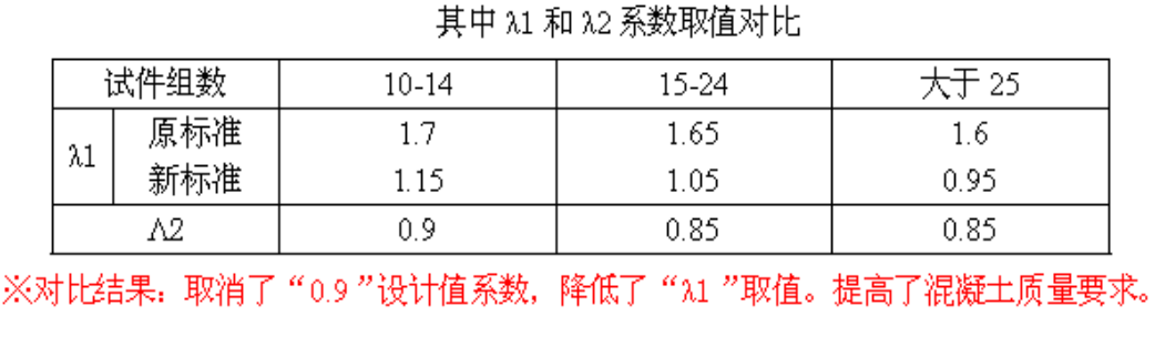

【统计法评定】
?平均值公式
标准公式:mfcu(平均值)≥ fcu,k(设计值)+ λ1·Sfcu(标准差)
?最小值公式
标准公式:fcu.min(最小值)≥λ2·fcu,k(设计值)

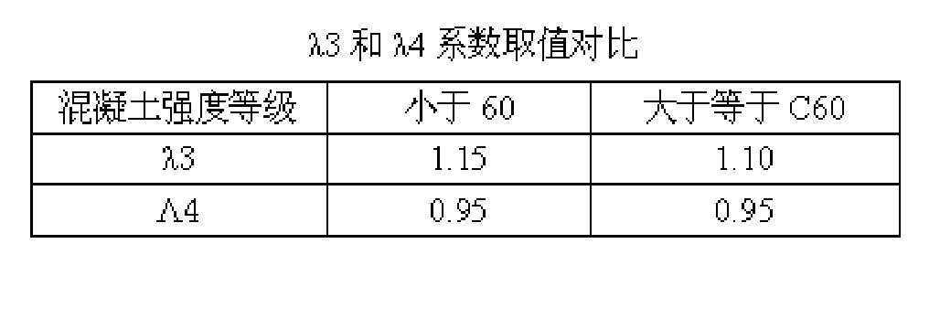

【非统计法评定】
?平均值公式:
标准公式:mfcu(平均值)≥+λ3·fcu,k(设计值)
?最小值公式
标准公式:fcu.min(最小值)≥λ4·fcu,k(设计值)
其中λ3和λ4系数取值对比
