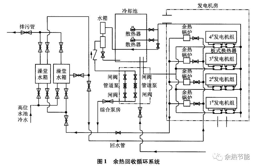

瓦斯发电机组系统在发电过程中,一方面在瓦斯发电机组烟道口处安装一套余热锅炉,收集机组排出的约 550 ℃高温烟气,软化水依托管网源不断地输送到余热锅炉进行热源交换,另一方面在机组冷却系统循环水系统加装板式换热器,简化中间再热环节,通过“热水—冷水一热水、热气—冷水一热水”的交换方式,经管道泵将余热水源不断地输送到蓄水池和使用地点,使得一次能源在向二次能源转换的过程中,将损耗的能源充分利用,最大限度地提高能源的使用率。
3、余热回收循环系统设计
针对瓦斯发电机组高温废气和机组冷却介质热量较为充足的特点,通过瓦斯发电机组排烟口加装余热锅炉,用于收集高温废气和机组软化循环水。在简化中间再热环节,进行“热水—冷水一热水、热气一冷水一热水”的交换方式,将低温交换软化循环水送到余热回收换热装置,并在不改变原余热利用系统的前提下,将原瓦斯发电机组冷却水池更改为热水蓄水池,通过改造管路将冷水在热水蓄水池与 4 台锅炉之间不断循环, 持续给冷水升温至 80 ℃左右,将热水池内热水引至水泵吸水口,通过两台管道泵串联运行增压至各个使用场所;然后通过总回水管路经暖气片热释放后的温水,再回循环至瓦斯发电站热水蓄水池循环加热,使余热回收形成了开式循环系统。如图 1 所示。

以某煤矿为例作介绍。该矿瓦斯发电站安装 4 台 1000GF 系列瓦斯发电机组,每台瓦斯发电机组的烟道出口处安装了 1 套余热锅炉及机组冷却循环水余热收集装置,通过循环网管不断地循环补给。
1)烟气管道出口余热锅炉能回收的热量。  烟气管道出口烟气温度在 550 ℃左右,经余热锅炉换热后烟气温度在 150 ℃左右,这样,在瓦斯发电机组烟道出口温度由原来的 550 ℃降为 150  ℃时,其余热收集锅炉每小时能够释放出的热量计算为:
Q1 =CMρ ( T1-T2 )≈ 2780 MJ/h           ( 1 )
式中: Q1 为释放热量, MJ/h ; C 为热比 1.076 kJ/(kg  ℃ ) ; M 为流量, m3 ; ρ 为密度, Kg/m3 。 T1 为出 口温度,℃; T2 为换热后温度,℃。
经计算,其余热锅炉换热效率为 95% 左右,则 4 台机组每小时可收集的热量值为:
Q 余 =4Q × 95%  ≈ 10570 MJ/h              ( 2 )
2)冷却循环水能够收集回收的能量。 发电机组温度在 80 ℃左右,经换热后温度在 20 ℃左右,其瓦斯发电机组烟道出口由原来的 80 ℃降为 20 ℃ 时,每小时能够释放出的热量计算为:
Q2 =CMρ ( T1-T2 )≈ 3470 MJ/h             ( 3 )
式中: Q2 为释放热量, MJ/h ; C 为热比 1.076 kJ/(kg  ℃ ) ; M 为流量, m3 ; ρ 为密度, Kg/m3 。 T1 为出 口温度,℃; T2 为换热后温度,℃。
Q2=4Q × 95%  ≈ 13186MJ/h              ( 4 )
3)余热利用效果分析
( 1 )余热收集热量用于矿井职工洗浴热水。冷水由原来软化水温度 20 ℃升温至 80 ℃左右,每天可供 8O ℃热水量约 2735 m3 。。余热收集热量用于矿井职工办公供暖,每平方米所需提供的热量为 300 kJ/m ,这样余热收集回收的热量能够提供的供暖面积为 79186 m2 。
( 2 )该瓦斯发电机组总装机容量 4000 kW ,运行方式为 4 台机组同时运行,排气温度在 550 ℃左右,依据瓦斯发电机组热变转换计算,按照每立方瓦斯可发电 3kwh ,空燃比按 15 : 1 计算, 1000 GF 机组正常总耗气量为 2688 m3/h( 常温体积 ) ,平均质量按 1.25 kg/m3 计算,排烟总重约 3360 kg/m3 ,排烟的比热容按烟道气体计算,可利用余热热值为 23756 MJ/h ,每台发电机组的余热利用相当于 1 台  2 t 的燃煤热水锅炉, 4 台机组同时运行时,余热可供 7.1 × 103 m2 面积的职工洗浴和办公场所供暖用水。
4)余热回收利用经济效益。 瓦斯发电机组烟气管道出口余热锅炉及机组冷却循环水余热收 集回收的方式,完全取代了矿井燃煤锅炉和瓦斯发电机组冷却循环水塔,初步统计每年可以为矿井节约成本支出约 300 万元,其中,节约人工费用约 45 万元,节约检修维护费用约 27 万元,节约燃煤资金约 235 万元,且不含各类检测、环保治理等费用。
