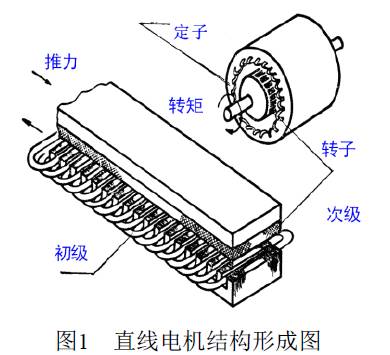

LIM牵引系统是一种轮轨支撑及导向、非黏着直接驱动的新型交通方式,近年来在低速磁浮列车、地铁、轻轨中广泛应用。LIM是由旋转感应电机(Rotating Induction Motor,RIM)沿纵向剖开,横向展平后形成。RIM的定子对应LIM的初级,转子对应次级,力矩对应推力。

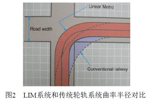

转弯半径小。采用径向转向架,线路曲线半径可减少到80m(传统地铁是300m)。在温哥华,最小曲线半径达50m。小曲线半径大大增加了选线灵活性,可减少建筑物的拆迁量。车辆在平面上拐弯自如,可方便地绕过城市建筑物。

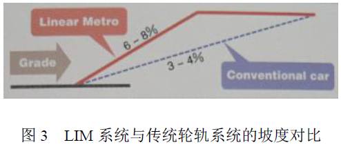

爬坡能力强。列车前进靠磁力推动,钢轮仅起支撑和导向作用。具有优良的动力性能、爬坡能力,最大坡度为8%,远大于传统轮轨系统的(3-4)%,加速度最高达1.2m/s^2。因此选线时较自由,可直接穿过较陡的山坡、障碍物,也可设置较陡的高架,线路大为缩短。

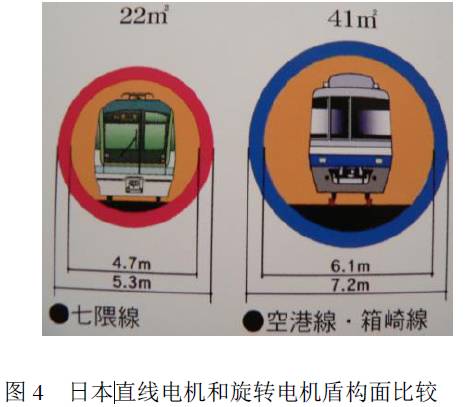

隧道盾构面减小,建设成本降低。日本福冈3号线的隧道盾构面为22平方米,1、2号线传统IM的断面为41平方米,土方面积减少了47%。因此LIM地铁系统造价大为减少。

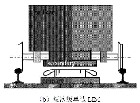

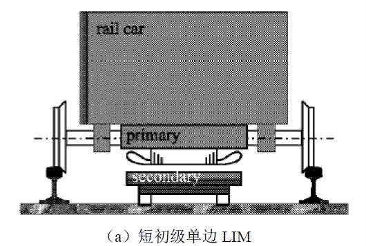

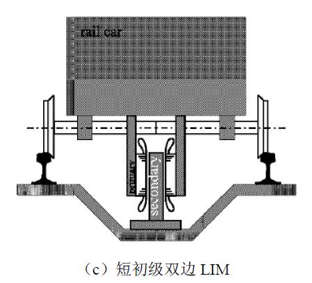

2 交通用LIM的主要结构
交通中直线电机常见结构分4类:短初级单边LIM、短次级单边LIM、短初级双边LIM、短次级双边LIM。其中 短初级是把初级放在车上,短次级是把初级放在地面上,双边是指一台电机有两个对称的初级绕组。
与短次级LIM相比,短初级LIM的优点是:1)运行耗能较小。2)功率吸收较好。3)次级可以是一块导电板,结构简单,造价低,维修方便。
单边LIM特点:1)水平安装,在横向上可自由移动,简化了车辆和轨道间的转辙问题。2)气隙控制有一定波动范围。3)反应轨热膨胀不产生任何严重问题。4)导轨垂直方向有作用力,有效利用可以抵消部分车体重量。5)简化车辆的开关配电设备,导轨结构简单,容易做到单边结构和导轨的混用。
双边LIM特点:1)垂直次级(反应轨结构)在道路交叉口和转辙点灵活性较差,活动范围小。2)电机和地面之间有适当的距离,导致反应轨的宽度大于电气性能宽度。为保证结构牢固,就必须增加反应轨厚度,导致造价增加。3)气隙大小必须严格控制,否则会影响推力,控制难度大。4)结构对称,不存在导轨垂直方向的作用力。
因此, 实际交通系统多采用单边短初级LIM。

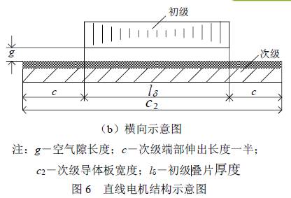

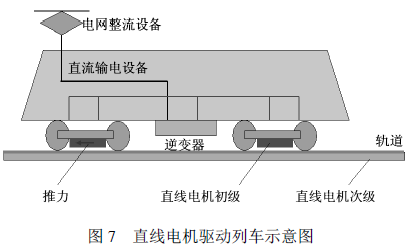

直线电机的结构和直线电机驱动列车分别如图6和7所示。
为降低造价和控制方便,初级装在车厢底部转向架上,次级采用复合材料并直接铺设在轨道上。轨旁直流电源通过受流器(或受电弓)送到逆变器入端,经DC/AC变换为LIM所需的三相电源。交流电在气隙中产生行波磁场,在次级导体板中感应出涡流,涡流和气隙磁链相互作用产生水平推力驱动列车前进。
初级铁心由硅钢片叠压铸成,次级采用铝铁复合材料,有时在大坡度、进站口或出站口等路段需要更大的牵引力或制动力,可选用铜铁复合材料。为了减小横向边端效应,次级的宽度要比初级大,伸出长度c与极距成正比。通常极距与气隙之比越大,气隙中的漏磁越少,电机效率与功率因数会变大,但导致端部绕线长度增加,造价上升,同时影响基速时的滑差频率和品质因数, 因此设计电机时应综合考虑性价比选用合理极距值。
