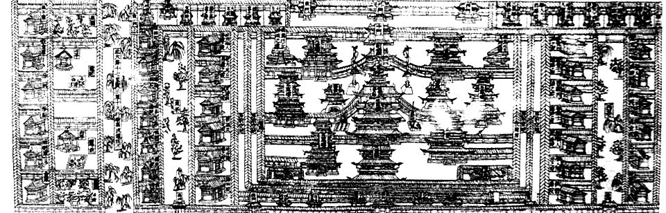

唐代道宣撰写的《关中创立戒坛图经》图文并茂,关于唐代寺院的布局值得细细品读。
唐·道宣《关中创立戒坛图经》寺院图

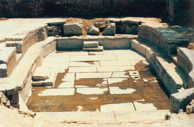

骊山华清池唐玄宗莲花汤
骊山华清池唐杨贵妃海棠汤

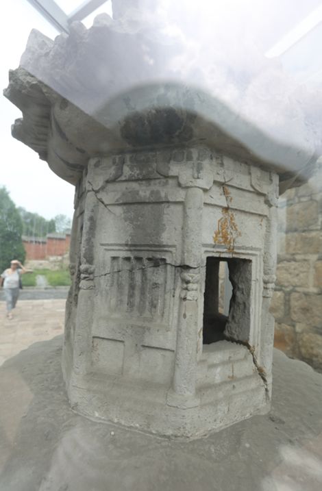

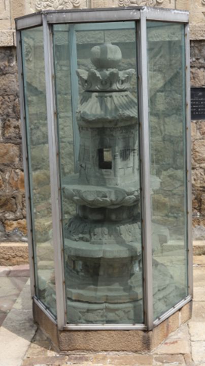

燃灯石塔在我国出现比较早。世界上现存最早的三座石灯都在我国,最早者应为山西太原童子寺的燃灯塔。石塔平面六角形,下部束腰基座约及全高之半,塔身中空,内置灯室,三面开门,顶部排烟。灯室用三段式束柱,有阑额、无普拍枋,阑额不出头,属典型的唐代风格之一。
山西太原童子寺燃灯塔

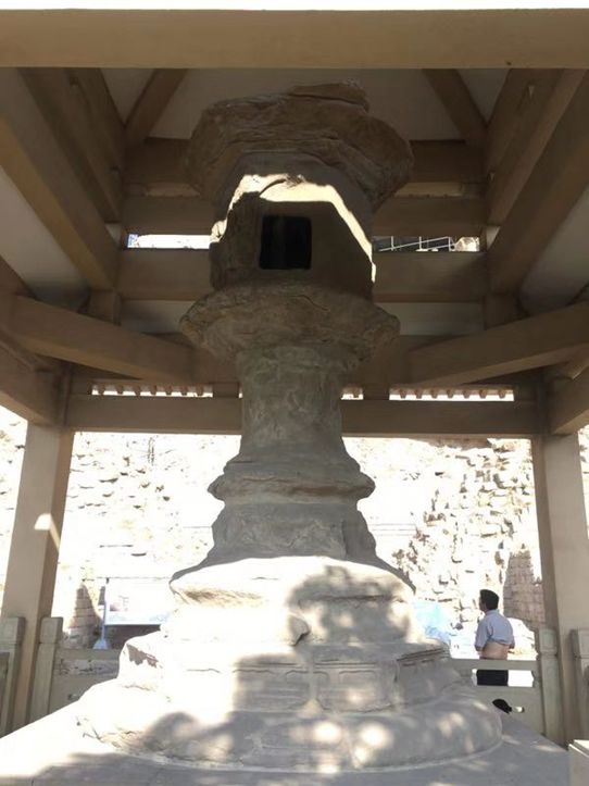

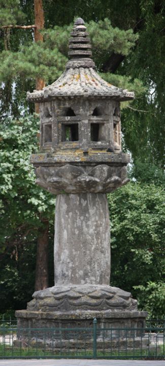

渤海上京城遗址燃灯石塔(移位),立柱为梭柱,高度较大。莲瓣肥硕,瓦垄稀疏,檐口起翘很小。有阑额、无普拍枋,阑额不出头,坐斗与柱子比例较大。
渤海上京城遗址燃灯塔

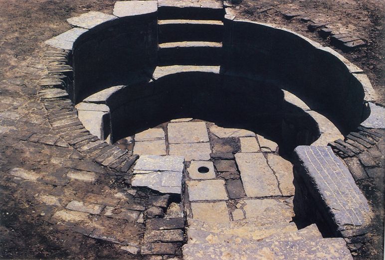

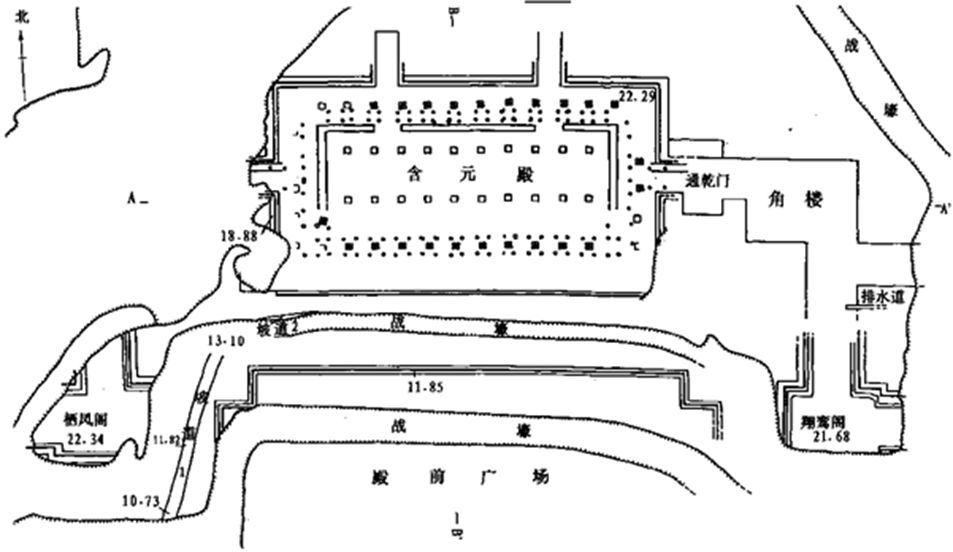

唐大明宫:面积为3.11平方公里,共11个城门,东、西、北三面都有夹城;南部有三道宫墙护卫,墙外丹凤门大街宽达176米,是唐代最宏伟的宫殿建筑群。大明宫内含元殿、麟德殿、三清殿、玄武门等都已发掘并有学者的复原研究,可大体知其原貌。
大明宫含元殿遗址平面图
大明宫内各殿采用夯土台基,四周包砌砖石,绕以石栏杆。
屋顶为黑色渗炭灰瓦,脊及檐口或用绿色琉璃剪边。晚期建筑遗址曾出土土黄、蓝、绿三色琉璃瓦,说明唐中晚期建筑色彩由简朴走向绚丽。
地面或铺砖(石),或为木地板。踏步或坡道铺模压花纹砖。建筑木构件以土朱刷色为主,上部斗栱彩画暖色调。门朱红色,窗棂绿色等。

唐代佛寺平面布局:主佛殿所在的中院面积最大,四周廊庑环绕,一般南北向开门。殿庭内前佛殿、后讲堂,东西廊外多排列小院,一般称之东廊第几院或西廊第几院。此外,主院周围还建有若干院:塔院、禅院、律院、净土院等,一般称“别院”。这和贵邸中主院外另建若干别院,布局类同。

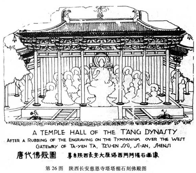

唐·大雁塔门楣石刻

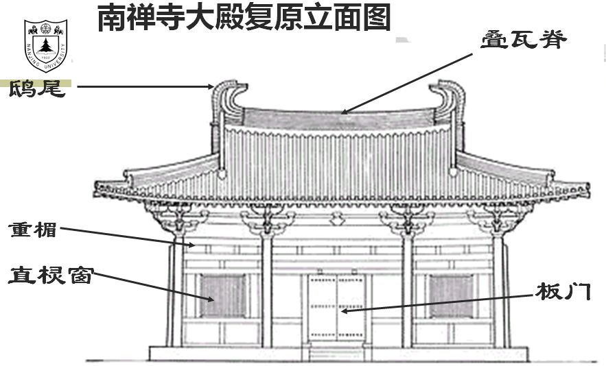

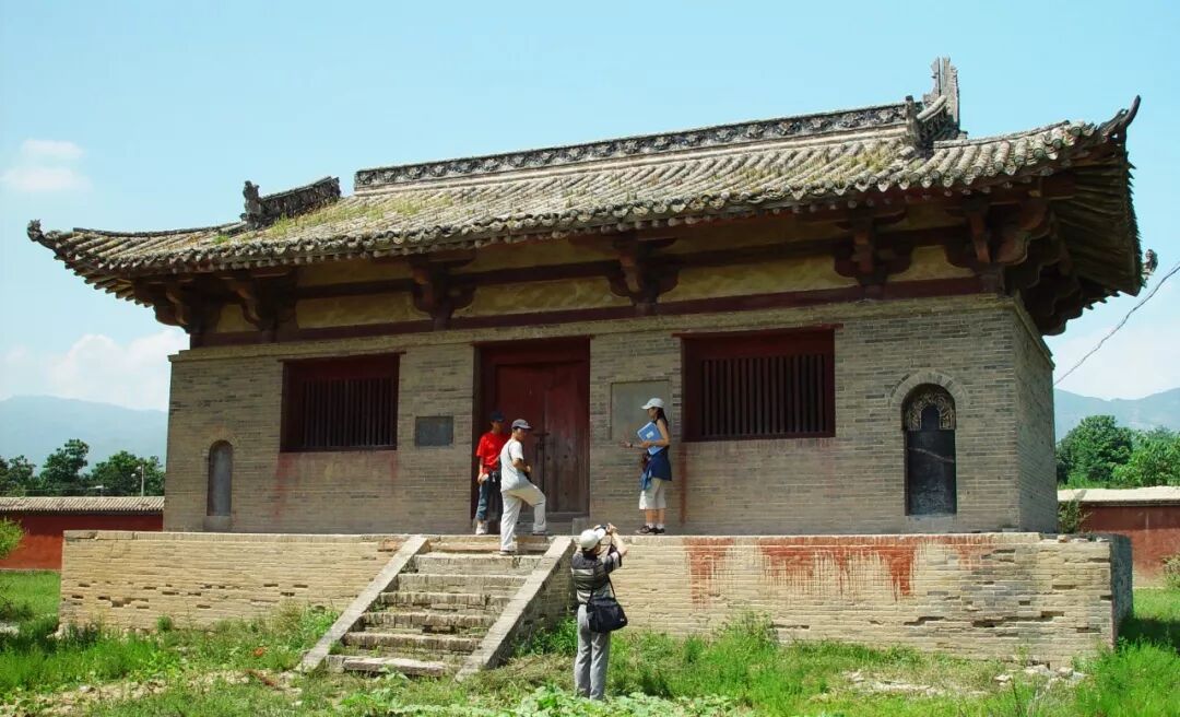

南禅寺大殿我国现存最早木结构建筑(建国后修缮),创建于唐德宗建中三年(782年)。主殿面阔、进深各三间,平面近方形,通檐用二柱。
单檐歇山顶,屋顶鸱尾秀拔,举折平缓,出檐深远,收山很大,正脊较短。明间正心枋上隐刻出翼形栱,非补间铺作。有阑额、无普拍枋,阑额不出头。坐斗与立柱比例较大,栌斗宽大于柱头。
南禅寺小巧别致,清新秀雅,但蕴涵着遒劲的内力,具有显著的唐风。

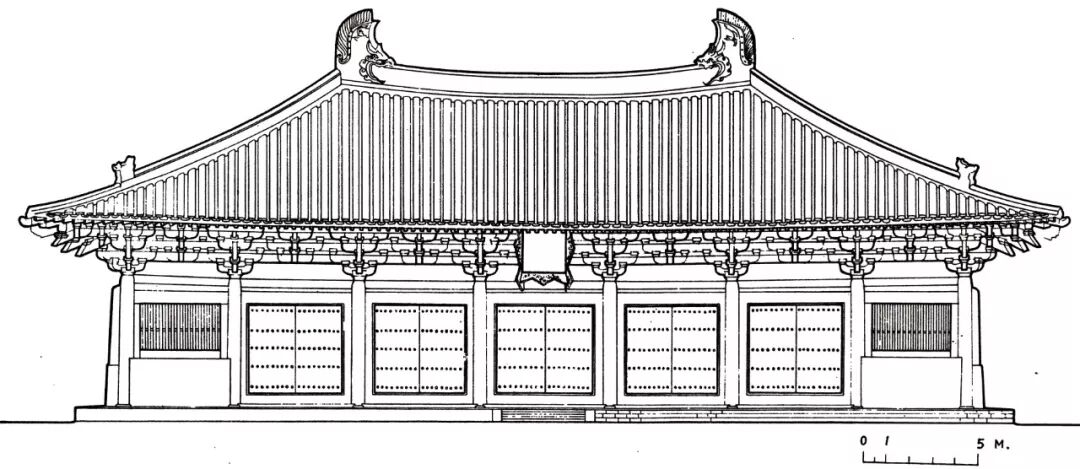

佛光寺东大殿外表朴素,柱、额、斗栱、门窗、墙壁,全用土红涂刷,未见彩绘(栱眼壁等处有彩画)。大殿出檐深远,殿顶瓦条脊,正脊两端,饰以元代补配琉璃鸱吻,高大雄健。檐柱头微侧向内,角柱增高,侧脚和生起都很显著。
大殿面阔7间,进深4间,单檐庑殿顶,面积677平方米。正中五间装板门,两尽间直棂窗。
东大殿金相斗底槽平面。外槽深一间,内槽深两间、广五间。梁架采用明草两套制度,天花板下明栿月梁造,天花板上草栿不施斧斤。天花板为小方格平闇,与日本天平时代(我国唐中叶)遗构同。平梁上有叉手、无侏儒柱。两叉手相交顶点与令栱相交,承替木与脊抟,此种做法早期或多用,不见于宋元后。

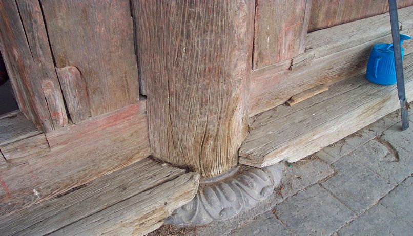

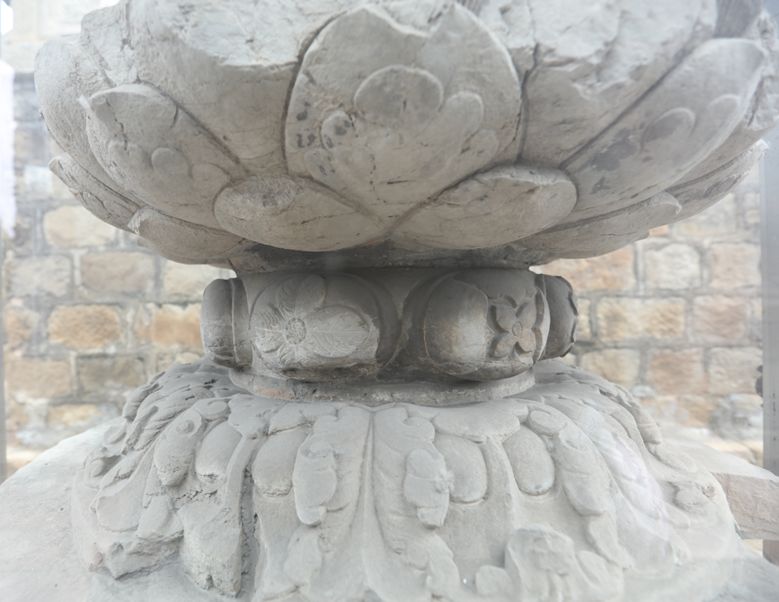

柱头卷杀作优美。前檐诸柱础覆盆础,以宝装莲花为饰,每瓣中间起脊,脊两侧突起椭圆形泡,瓣尖卷起作如意头,为唐代习用。东大殿表现了结构与艺术高度统一,具唐代木构特点。
东大殿虽比南禅寺正殿晚75年,但规模远胜,且后世修葺中改动少,所以国内外影响甚巨。可作为仿唐建筑范例。

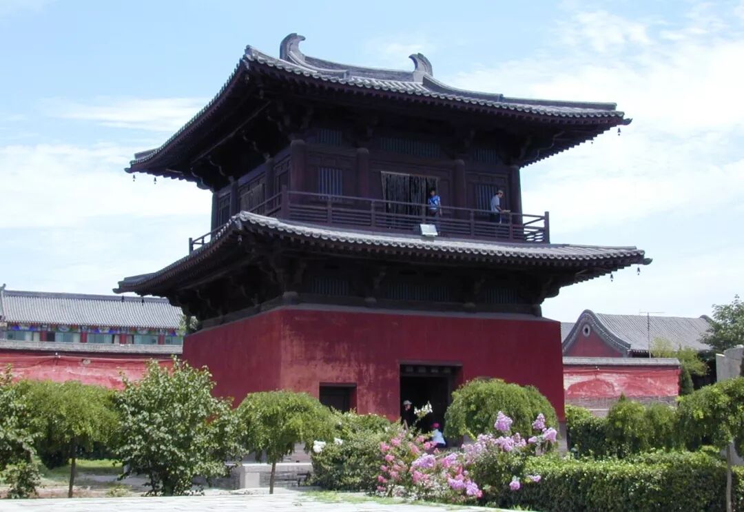

河北正定开元寺钟楼(解放后修缮),为砖木结构的二层楼阁建筑。平面正方形,面阔、进深各三间。无补间铺作,有阑额、无普拍枋,阑额不出头,举高很低,升起、侧脚明显,偷心造,无耍头、令栱,有替木。其大木结构、柱网、斗栱等,都展示出唐代建筑艺术风格,甚或上层木构件还有相当部分保持了唐代原貌。

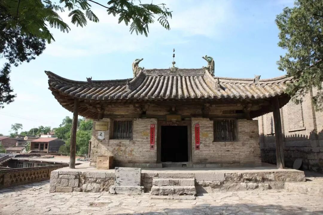

又名龙王庙、广仁王庙,为晚唐建筑。无补间铺作,有阑额、无普拍枋,阑额不出头,举高很低,升起、侧脚明显,偷心造,无耍头、令栱,有替木。一层泥道栱、一层正心枋相间,可见于福建、浙江等地,亦多见于日本大佛样木构。

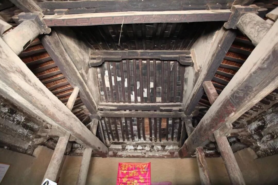

5、平顺天台庵大殿
面阔三间、进深三间,方三间殿。我国现存木构斗口跳最早实例(斗口跳:栌斗出一跳支撑挑檐檩。日本实例较多)。
当心间有补间铺作,有阑额,没有普拍枋,阑额不出头。升起、侧脚明显,收山很大,室内构架简洁。
