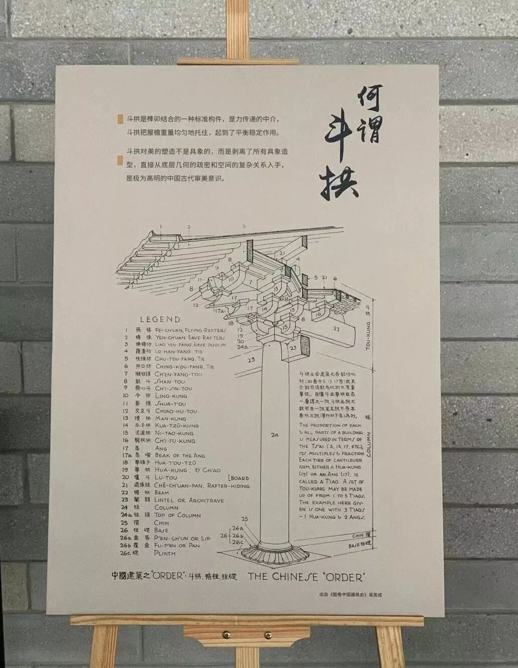

斗拱,可谓中国古建筑的 灵魂构件 。
斗是斗形垫木块,拱是弓形短木,它们逐层纵横交错叠加成一组上大下小的托架,安置在柱头上用以承托梁架的荷载和向外挑出的屋檐。

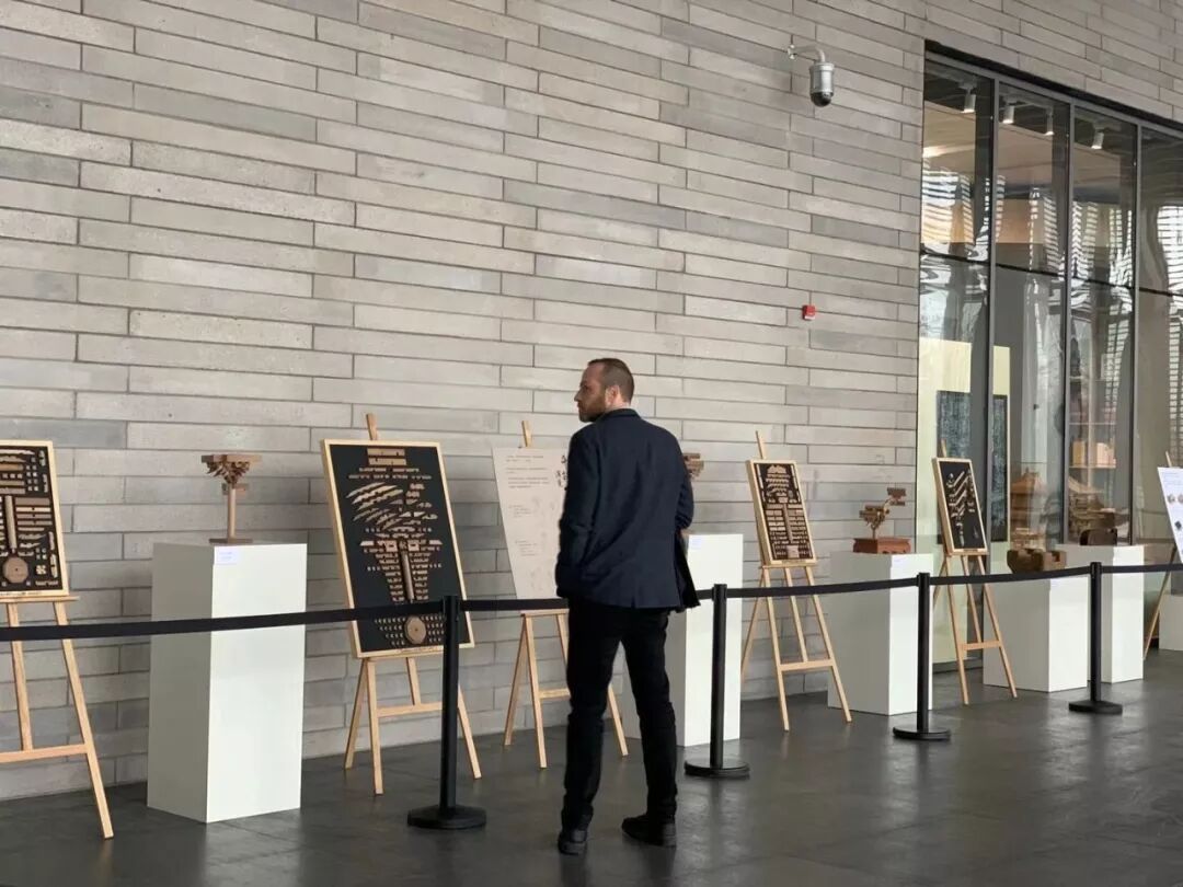

由浙江大学艺术与考古博物馆主办,浙大文化创意承办,晚峰文化创意协办的历代斗拱文创展就是一个非常有意义的展览。
* 本次文创展的实物模型由晚峰书屋独家提供

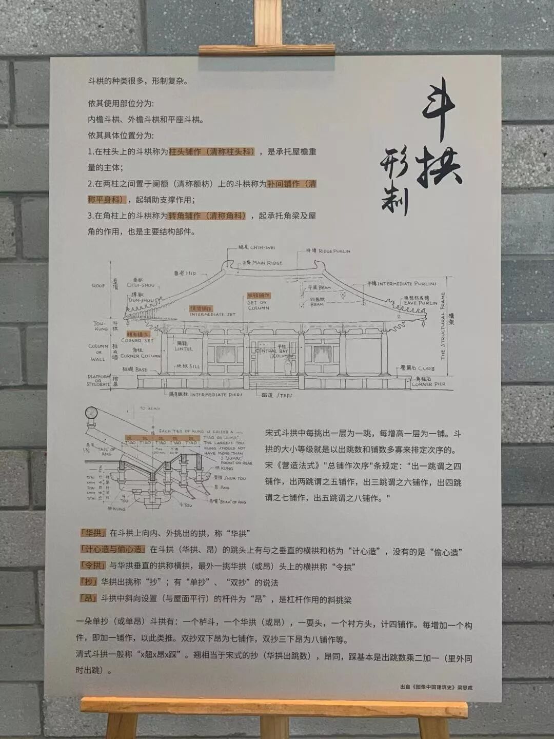

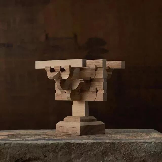

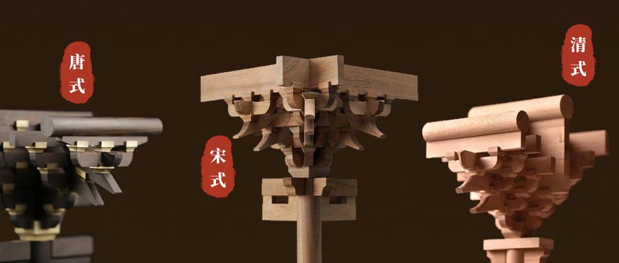

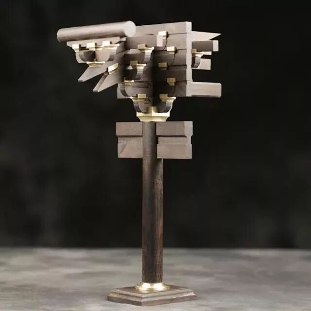

文创展将唐、宋、清等不同历史时期的不同规格斗拱式样进行 微缩实物展示 。

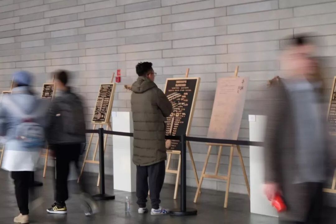

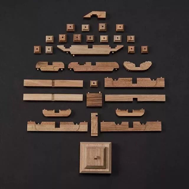

同时, 实物拆解展板 的比对,让观众对斗拱的复杂构造更易理解。
展览附带 知识讲解 ,从 何谓斗拱 、 斗拱形制 到历代 斗拱演变 ,展示了关于斗拱的各类基本知识。

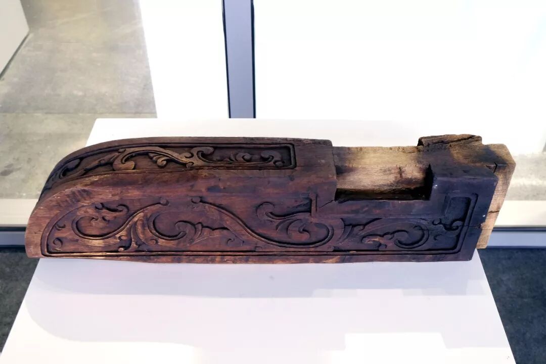

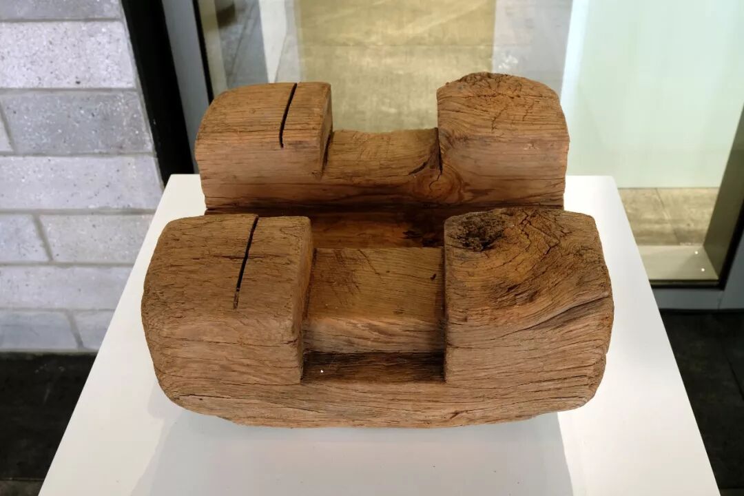

本次展览还展出了2件  真正的实物斗拱 :
一件是来自山西的宋代古建筑遗物 栌斗 ;
△ 栌斗,又称“大斗”、“坐斗”,位于斗栱的最下层,是重量集中处最大的斗。
另一件是来自湖北的清代古建筑遗物 撑拱 。
△ 撑栱,又称“梁托”、“牛腿”
是梁下面的一块支撑物,将梁支座的力分散传递给下面的承重物

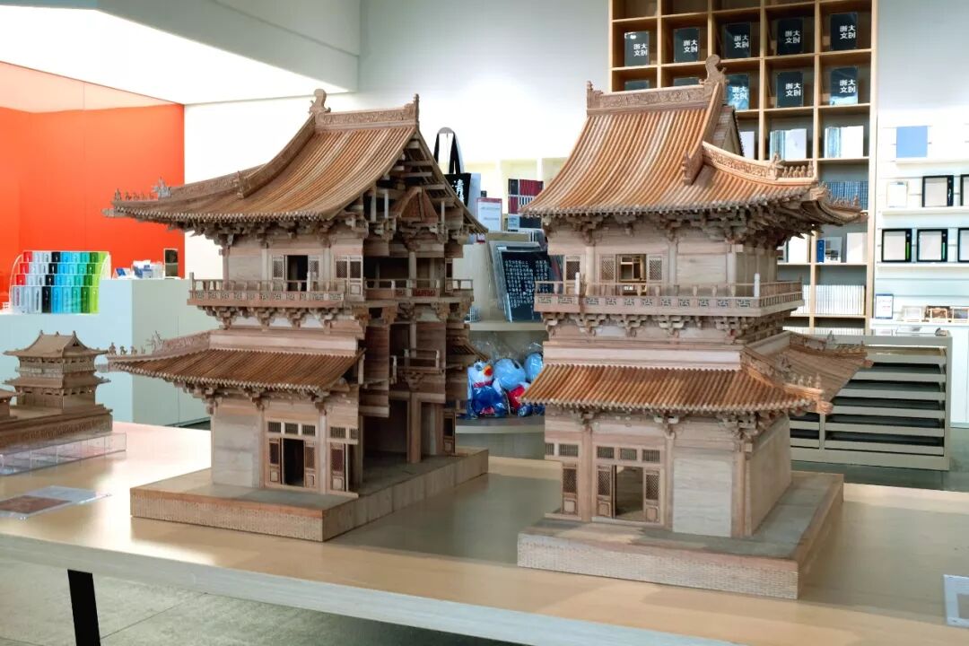

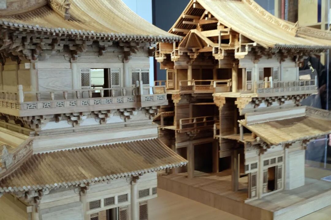

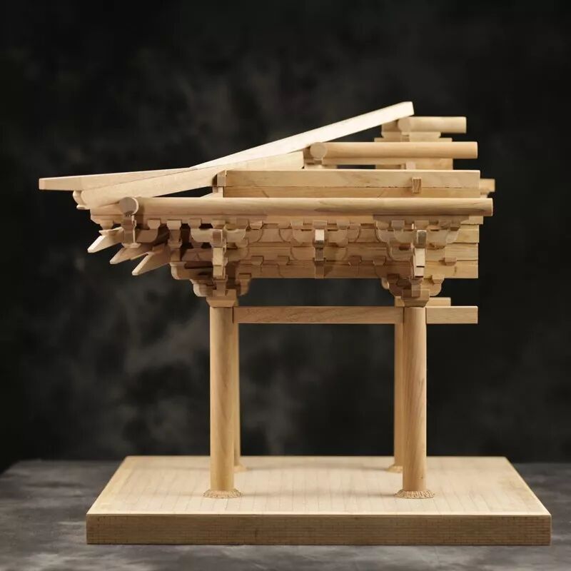

此外,还布置了 辽代 独乐寺观音殿的古建筑缩比模型 ,从剖面非常直观的展示了中间的梁柱结构以及承载结构,对了解 斗拱功能 有非常直观的感受。从建筑屋顶到梁柱再延伸到外侧的平坐回廊, 空间层次 十分丰富。中央的佛龛藻井也十分独特,内部别有洞天。
这还是一次体验式的文创展,文创空间设置了 拼搭体验专区 ,无论成人或儿童都能参与其中,亲手体验 传统建筑构件 的精妙结构。很多看惯了钢筋水泥的年轻人,头一次被 榫卯结构 迷得如痴如醉。
