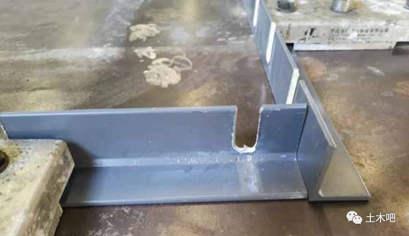

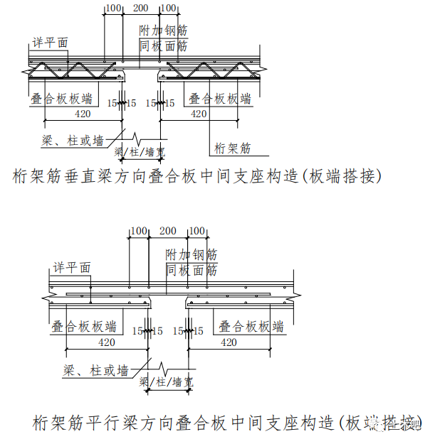

出筋预制叠合板劣势

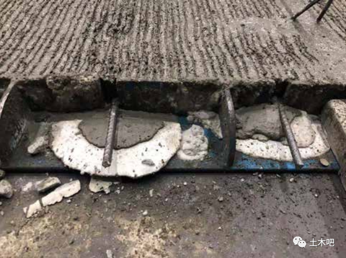

钢筋预制叠合板底筋外伸,可实现搭接传力,但是工厂预制时存在较多弊端:

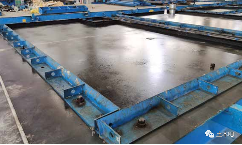

预制叠合板侧模需要开槽
出筋位置易发生漏浆

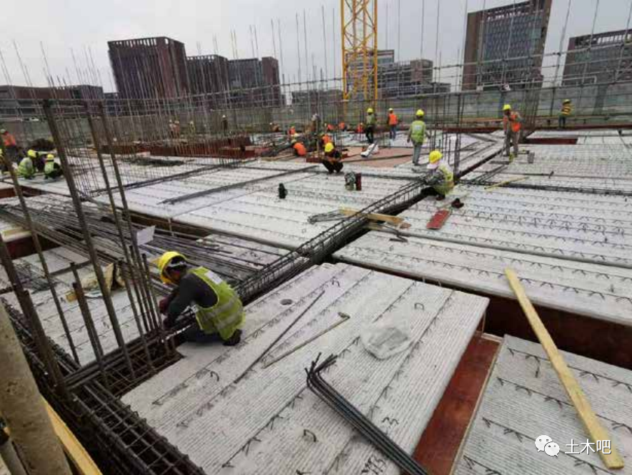

预制叠合板不出筋技术优势
    预制叠合板不出筋技术就是在预制叠合板与预制叠合板的拼缝、预制叠合板与混凝土梁、墙之间的拼缝采用附加钢筋来代替预制叠合板伸出的钢筋。其具有以下优势:
    1、 方便构件模具制作
    2、 方便运输及安装
    3、 提高工效
    4、 降低成本
现有规范对不出筋预制叠合板的相关要求

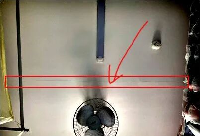

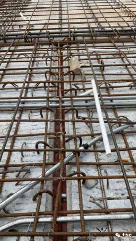

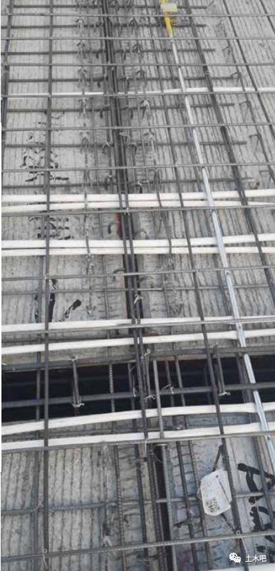

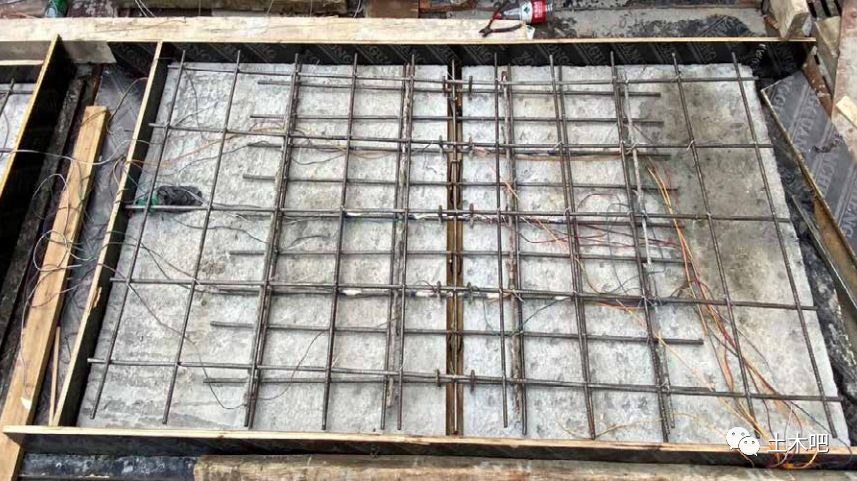

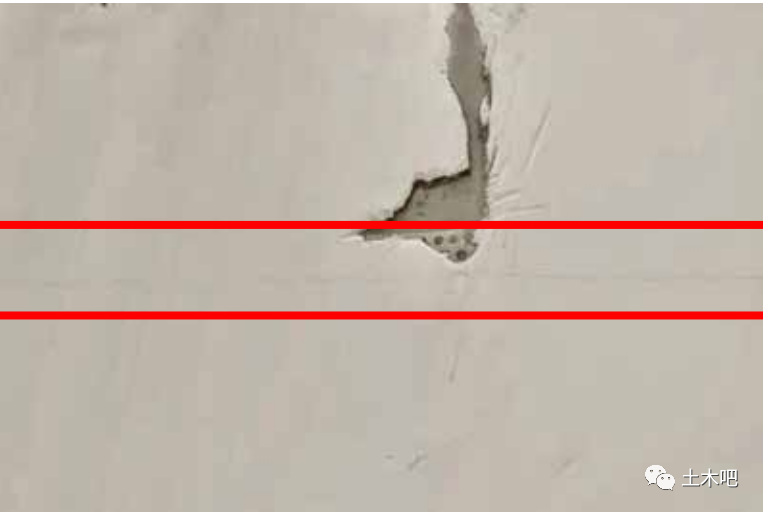

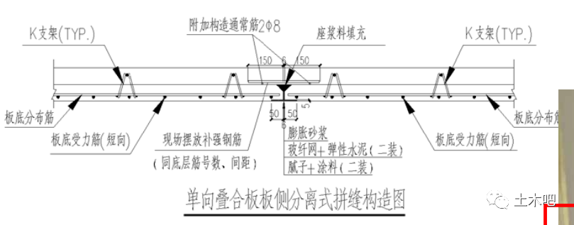

国际校区一期叠合板拼缝开裂情况
图片、图片

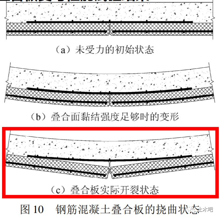

学者研究
叠合面粘结失效,附加钢筋未 能与预制板共同受力

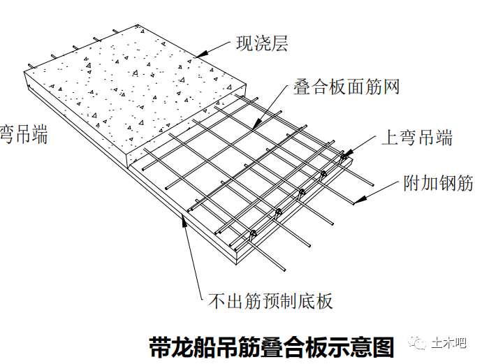

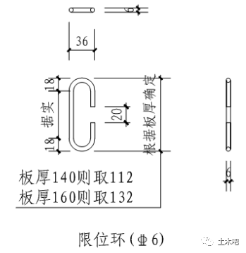

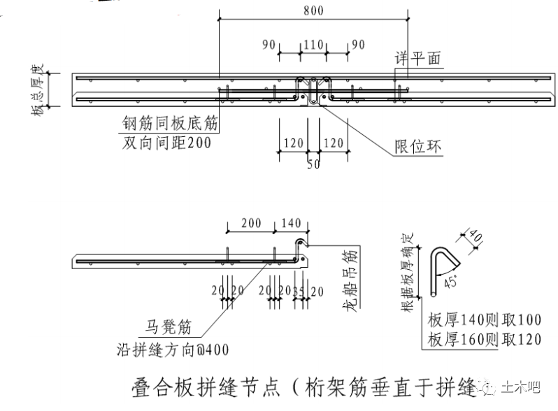

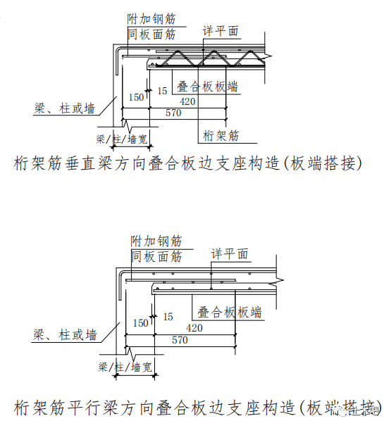

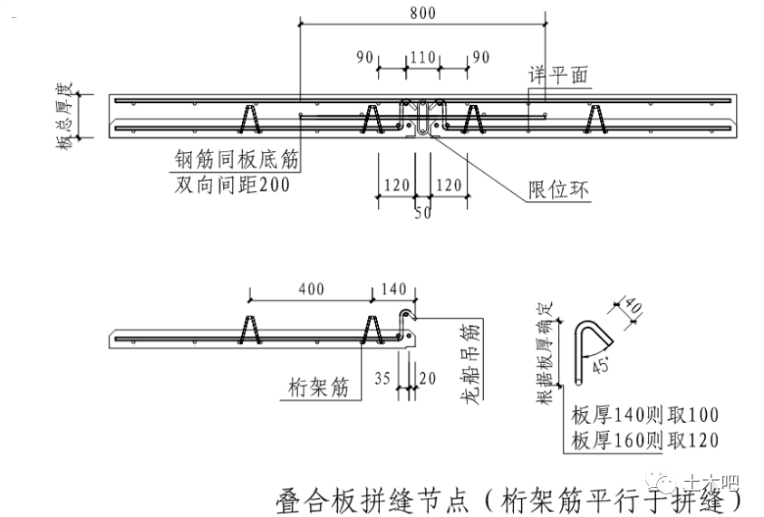

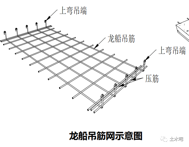

改进做法

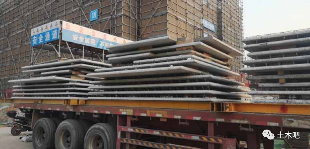

不出筋预制板模板

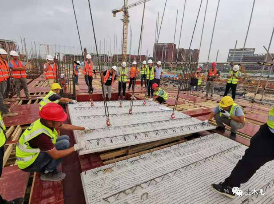

运输不出筋预制板

结论
    根据多位学者的研究,板-板拼缝试件在受弯过程中,拼缝处的裂缝延伸到叠合层位置是会横向发展,通过采用龙船吊筋形式的拼缝构造,能够有效抑制该现象的发生,增强结构的整体性,相较于整体式拼缝做法的试件,结构承载力有了一定的提升。
