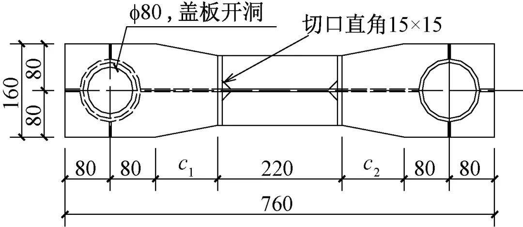

表 2 为双肢边柱双层肩梁的参数变化,其中模型 DSSB-1~DSSB-3 为双肢构件;参数 a1 为中柱内肢断面高度;c1,c2 为中柱内肢距下柱的距离,如图 1 所示。
表 2 肩梁试件参数变化
Table 1 Parameters of the shoulder beams in double-lime side columns   (mm)
图 1 试验参数示意 mm
Fig.1  The schematic diagram of  test specimens

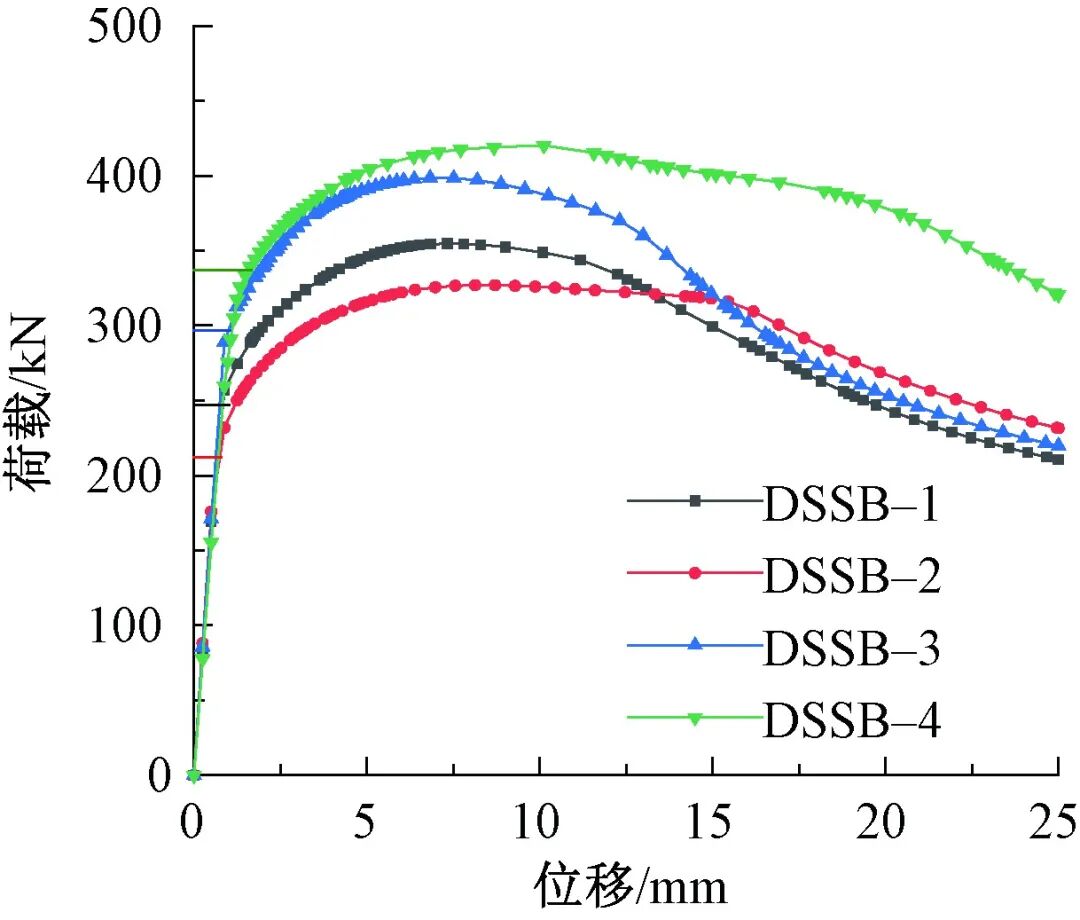

模型 DSSB-1 和 DSSB-2 下肩梁内肢侧的腹板全断面几乎同时发生屈服,并迅速形成塑性带,此后随着荷载的增加,肩梁变形速度加快。这表明在构件下肩梁内肢侧腹板先屈服的情况下,可以下肩梁内肢侧腹板全断面屈服作为双层肩梁构件弹性承载力的计算依据。

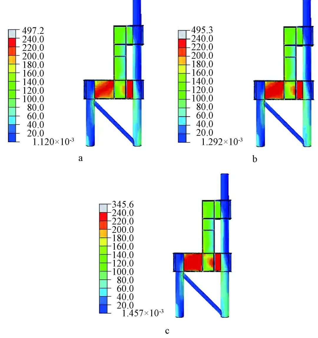

模型 DSSB-3 和 DSSB-4 的下肩梁腹板全断面屈服最先发生在外肢侧。其中,模型 DSSB-3 下肩梁外肢侧剪力虽大于内肢侧,但两侧剪力相差较小,使外肢侧与内肢侧腹板全断面几乎同时屈服,因此这种情况也可以下肩梁内肢侧腹板全断面屈服作为计算双层肩梁构件弹性承载力的依据。由文献 [6] 可知,模型 DSSB-4外肢侧腹板全断面屈服时对应的外荷载约为 242 kN,结合图 2 的荷载-位移曲线 以及图 3 的应力云可以看出:此后随着荷载增加,承载力增长并未明显放缓,直至下肩梁内肢侧腹板斜压带进入塑性阶段,荷载-位移曲线的斜率才开始明显降低。由此可知,下肩梁外肢侧的全断面屈服并不能作为计算双层肩梁构件弹性承载力的依据。因此,对于下肩梁外肢侧剪力值大于内肢侧剪力,且两侧剪力差值较大的情况,构件的屈服荷载可以下肩梁内肢侧腹板的部分屈服为依据。
纵轴处的标记位置表示下肩梁内肢侧腹板全断面屈服时的外荷载, 即 DSSB-1~DSSB-4 的屈服荷载依次为 212,247,297,337 kN。
图 2 双肢模型荷载-位移曲线
Fig.2 Load-diaplacement curves of double-limb models
a—290 kN;b—305 kN;c—317 kN。
图 3 试件 DSSB-4 应力云 MPa
Fig.3  Stress contours of DSSB-4

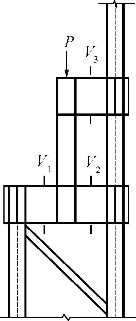

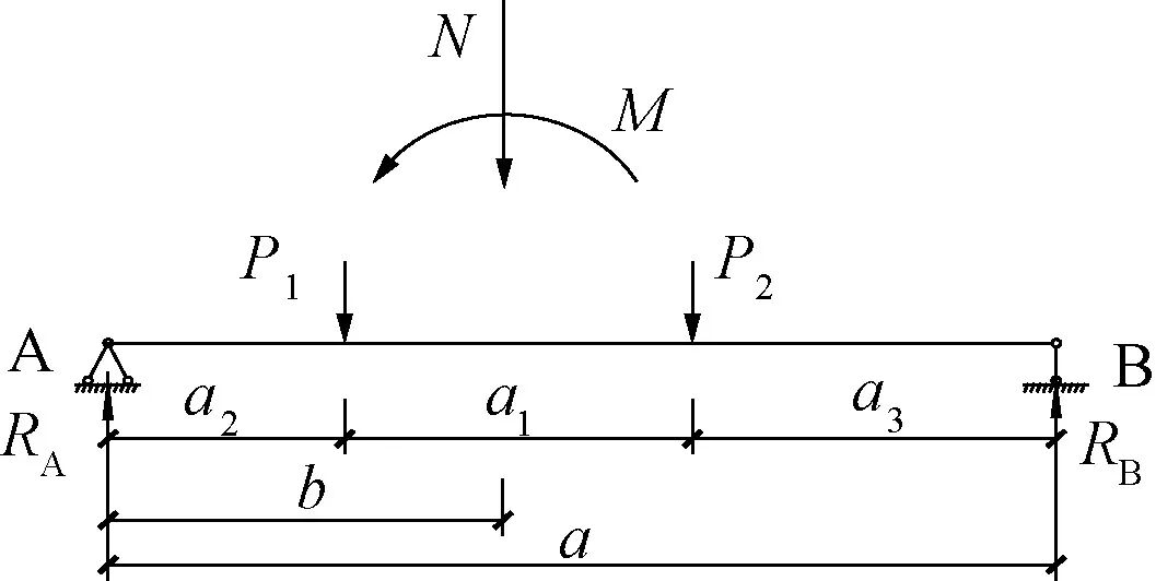

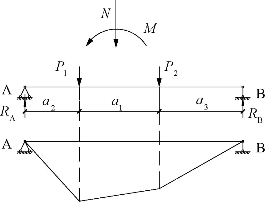

双层肩梁受力示意和下肩梁计算简图如图 4、图 5 所示。与单层肩梁相比,双层肩梁在竖向荷载 P 的作用下,由于上肩梁的影响,传至下肩梁的荷载会有一部分折减(V3 ),并且折减后的荷载 N 作用于下肩梁时,由于弯矩 M 的影响,不能直接简化为作用于下肩梁上翼缘的两个等值集中力,此时集中力 P1 和 P2 不相等。对于单层肩梁,在竖向荷载作用下,上柱两侧的剪力值存在确定的关系。如图 6 所 示,若把双层肩梁构件等效为 1 根变断面的单层肩梁,将外肢侧上、下肩梁整体考虑,那么双层肩梁构件在弹性阶段的受力也存在类似关系,即 V1 /( V2 +V3 )=(a-b)/ b。
图 4 双层肩梁剪力示意
Fig.4 The schematic diagram of shear action double-layer shoulder beams

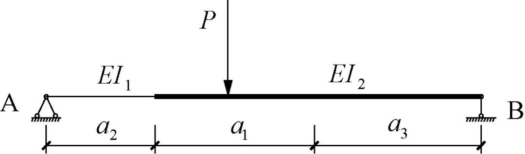

a1 为中柱内肢断面高度;a 为柱肢中心线间距;b 为中柱内肢中心线距下柱内肢中心线的距离;a2 为中柱内肢左侧翼缘到左侧下柱中心线的距离;a3 为中柱内肢右侧翼缘到右侧下柱中心线的距离。
图 5 下肩梁计算简图
Fig.5 The schematic calculation of layer shoulder beams

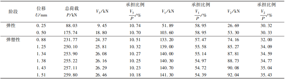

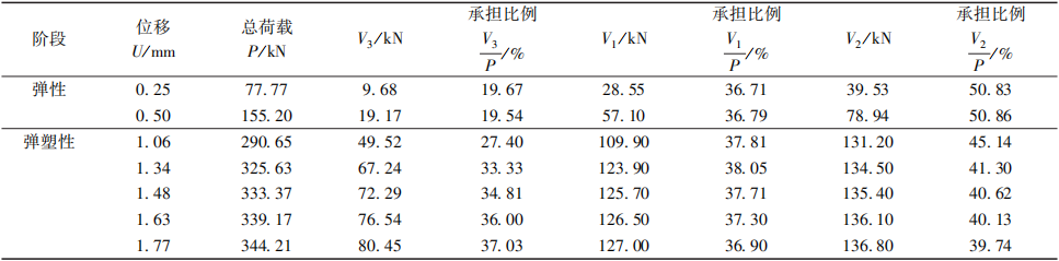

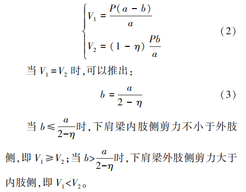

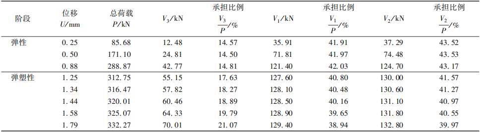

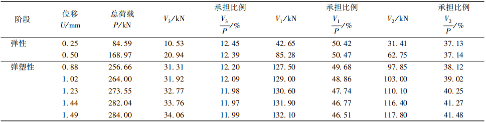

 表 4~表 7 给出了双肢边柱双层肩梁在竖向荷 作用下的剪力分配。有限元计算结果表明:下肩梁内肢侧断面剪力值与单层肩梁对应位置的剪力值几乎相等,即 V1 =P(a-b)/ a。
表 4 模型 DSSB-1肩梁承担荷载及比例
Table 4 The sharing load of the shoulder beam and its load-bearing ratios of DSSB-1

表 7 模型 DSSB-4肩梁承担荷载及比例
Table 7 The sharing load of the shoulder beam and its load-bearing ratios of DSSB-4
在下肩梁(包括内肢侧和外肢侧) 未全断面屈服前,上肩梁承担剪力较小,且分配比例基本不变,模型 DSSB-4 上肩梁剪力最大, 约为 19%, 模型 DSSB-1 剪力最小,约为 10%。其原因是中柱内肢向外肢侧偏移的过程中,上、下肩梁的刚度比发生变化,上肩梁分配的剪力逐渐增大。模型DSSB-3、DSSB-4 下肩梁外肢侧腹板全断面屈服后,承载力的提高主要来自下肩梁内肢侧部分和上肩梁部分,由于两部分均未屈服,可承担更多剪力。为满足两侧剪力值一定的比例关系,上肩梁此时剪力值开始非线性增长,增速明显快于下肩梁外肢侧腹板全断面屈服之前。下肩梁外肢侧断面的剪力值在中柱内肢自内向外偏移的过程中所占外荷载 P 的份额一直在增大。当中柱内肢中心距 b =350 mm 时,荷载承担的份额已经超过内侧,外肢侧剪力值用现有的算式无法求出,需进一步研究。

 由 2.2 小节分析可知,以中柱内肢为界,两侧的肩梁剪力满足几何关系  V1/( V2 +V3 )=(a-b)/ b。依照此关系,可得下肩梁外肢侧剪力以及上肩梁和下肩梁外肢侧的总剪力,而外肢侧上、下层肩梁之间剪力的分配情况无从得知,所以通过以下参数分析外肢侧上、下层肩梁剪力的分配规律。

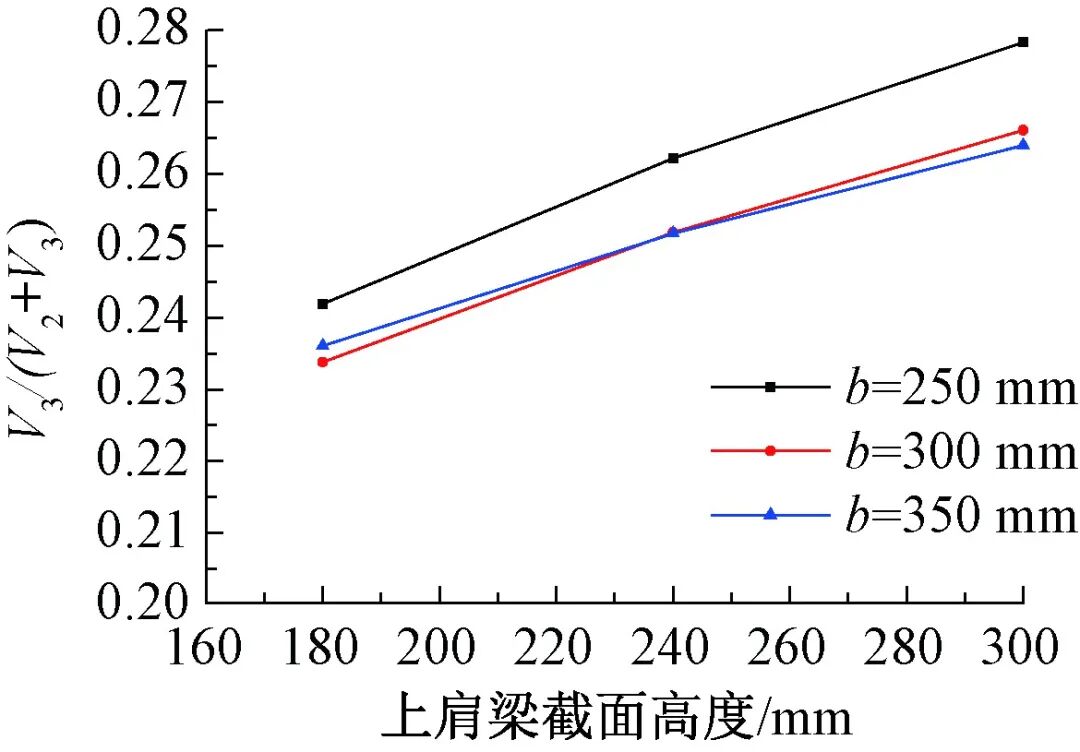

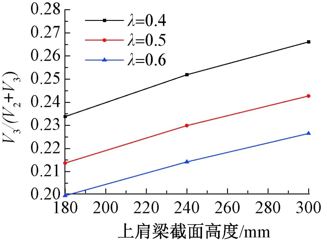

2.3.1 上肩梁断面高度的影响
由图 6、图 7 可知:随着上肩梁断面高度的增大,上肩梁刚度相对增大,上肩梁所占外肢侧部分的剪力比例增大,增幅约为 3%。
图 7 中柱内肢中心距和上肩梁断面高度的影响
Fig.7 Effects of center distance for inner limbs of middle columns and the height of upper  shoulder beams

2.3.3 下肩梁跨高比的影响
由图 8 可知:随着下肩梁跨高比的增大,上肩梁所占外肢侧部分总剪力的份额轻微减小,其原因在 于下肩梁刚度增大,导致上、下两层肩梁的刚度比发生变化。计算结果表明这种变化所引起的断面剪力 的变化幅度仅为 3%,可认为下肩梁跨高比 λ 对外肢侧剪力分配无显著影响。
图 8 下肩梁跨高比 λ 和上肩梁断面高度的影响
Fig.8 Effects of height-span ratios the  lower shoulder beams and section height of upper  shoulder beams

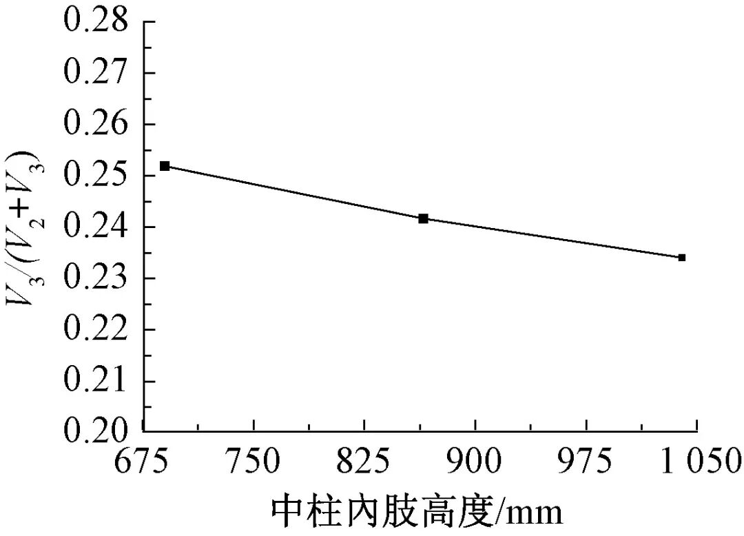

2.3.5 中柱内肢高度的影响
由图 10 可知:随着中柱内肢高度的增大,上肩梁占外肢侧部分总剪力份额减小,原因在于断面形状不变,中柱内肢高度的增大引起中柱内肢线刚度的减小,造成中柱内肢与上肩梁的线刚度比减小,从而对上肩梁的约束减弱,产生同中柱内肢断面高度变化类似效果,但不及中柱内肢断面高度变化对上肩梁剪力的影响明显,其变化幅度仅为 2%。
图 10 中柱内肢高度的影响
Fig.10 Effects of  height for inner limbs of middle columns

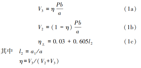

下肩梁近内肢侧的剪力计算与单层肩梁的计算方法相同,下肩梁外肢侧以及上肩梁剪力值通过拟合确定。这是因为尽管中柱内肢中心距、中柱内肢高度、下肩梁跨高比、上肩梁高度对外肢侧上、下两层肩梁影响均不明显,但中柱内肢断面高度的变化对外肢侧上、下两层肩梁剪力影响较大。
对于外肢侧上、下肩梁剪力可由两种情况确定:一是下肩梁内肢侧剪力不小于外肢侧,且发生在下肩梁内肢侧腹板全断面屈服之前或者下肩梁外肢侧剪力大于内肢侧,且发生在下肩梁外肢侧腹板全断面屈服之前;二是下肩梁外肢侧剪力大于内肢侧,且发生在下肩梁外肢侧腹板全断面屈服之后、内肢侧腹板全断面屈服之前。

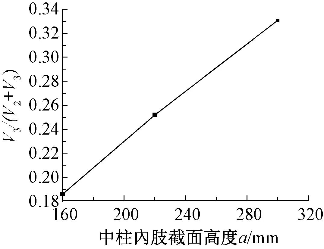

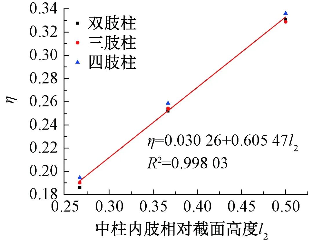

首先介绍第一种情况。为了方便,上肩梁的剪力比例采用小数表示,中柱内肢断面高度采取相对高度 12 ,采用拟合的方法求出统一计算式, 见式 (1),拟合曲线如图 11 所示。
式中:l2 为中柱内肢无量纲断面高度;a1 为中柱内肢断面高度;a 为柱肢中心线;b 为中柱内肢中心线与下柱内肢中心线的距离;η 为上肩梁所承担的剪力与外肢侧总剪力之比。
图 11 上肩梁剪力占比 η 计算式的拟合曲线
Fig.11 The fitting curve of the shear ratio η for upper  shoulder beams
由于式(1c)的数据取自断面受力的弹性状态,所以式(1)仅适用于下肩梁腹板未全断面屈服之前的情况。下肩梁内、外两侧剪力可用式(2)计算:

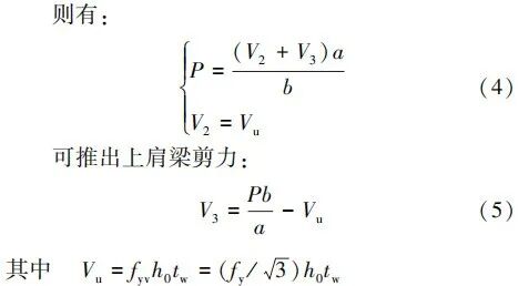

下肩梁外肢侧腹板全断面屈服后构件承载力还可继续使用,所以第二种情况是下肩梁外肢侧腹板全断面屈服后肩梁各主要断面剪力值的计算。在推导算式之前,先做如下假定:1)剪力仅由腹板承担;2)肩梁腹板屈服时剪应力等于剪切屈服强度。则有:
式中:Vu 为腹板屈服时剪力值;fyv 为钢材的剪切屈服强度;fy 为钢材的屈服强度;h0 为腹板计算高度;tw 为腹板厚度。

吊车竖向荷载 P 经中柱内肢与上肩梁的节点后,一部分竖向荷载经由上肩梁传给中柱外肢,一部分继续作用在中柱内肢。下肩梁作为中柱内肢的支座,承担了中柱内肢传来的全部荷载,一部分是经上肩梁折减后的吊车竖向荷载作用下产生的轴力;一部分是构件处于超静定状态下的受力后产生的弯矩,正是由于弯矩 M(图 5)的存在,才使得下肩梁内肢侧剪力 V1(图 4)与单层肩梁在竖向荷载 P 作用下单层肩梁内肢侧所承受竖向荷载相对应的剪力相等。由图 5 下肩梁计算简图可知,已知断面剪力的情况下,当确定轴力与弯矩值中任一个时,另一个便可通过与肩梁断面剪力的关系求出。由于给出了确定上肩梁剪力值的计算式(式(5)),所以中柱内肢内力可按以下方法确定。
中柱内肢轴力:
           N = P - V3                                 (6)
假设中柱内肢柱脚弯矩设为 M,根据单层肩梁计算简图,则有:
式(8)中上肩梁剪力 V3需要分情况选用计算式。

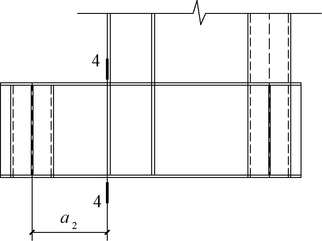

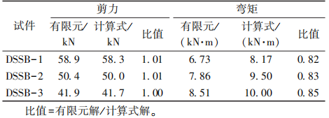

由图 12、13 可知,在吊车竖向荷载作用下,下肩 梁弯矩最大断面位于中柱内肢内侧翼缘处(图 13 断面 4—4)。如前所述,该断面的剪力可等效成单层肩梁计算,所以 V4-4 = P(a-b)/a,其中,P 均假定 为100 kN,断面弯矩力臂取自柱肢中心线。由表 8 可知,对于剪力而言,有限元与计算式的解基本一致;有限元解的弯矩值小于计算式的,两者之比约为 0.83,原因是肩梁与钢管的连接方式异于工字钢梁柱的连接,加之肩梁翼缘的作用,节点并非完全的铰接。虽然节点可承担部分弯矩,但承担的弯矩较小,故将节点视为铰接更准确。

图 13 断面 4—4 位置
Fig.13 Section 4-4
表 8 P=100 kN 时下肩梁内力有限元与计算式计算结果比较
Table 8 Comparison of the results between finite element solutions and formula of the inner force for lower shoulder beam subjected to a load of 110 kN

由于中柱内肢在向外肢侧偏移的过程中,下肩梁内肢侧剪力值会减小,而外肢侧(包含上、下肩梁)总剪力值增大,当中柱内肢中心线位于下肩梁的中间位置时,距下柱内、外分肢中心线距离相等, 内、外两侧总剪力相等,即  V 1 =  V 2+ V 3 ;在此之前,中柱内肢中心线靠近下柱内肢,所以下肩梁内肢侧剪力值大于外肢侧总剪力值,即  V 1 >  V 2+ V 3;此后,中柱内肢中心线靠近下柱外肢,所以下肩梁内肢侧剪力值大于外肢侧总剪力值,即  V 1 <  V 2+ V 3 。当中柱内肢 中心线由下肩梁中间向外肢侧偏移  b= a/(2- η)时,会出现  V 1 =  V 2,在此之前, V 1 >  V 2 ,下肩梁内肢侧腹板 总是先于外肢侧全断面屈服;此后, V 1 <  V 2,下肩梁内肢侧剪力值小于外肢侧,外肢侧腹板全断面屈服先于内肢侧,但内肢侧腹板全断面屈服并不能代表弹性承载力,因为在此后,承载力增长并未明显放缓,直至下肩梁内肢侧腹板斜压带进入塑性,荷载-位移曲线的斜率开始明显降低,此时构件的承载力不易确定,所以偏保守地采用  V 1= V 2 时构件对应的承载力。此值介于外肢侧腹板全断面屈服时与内肢侧 腹板全断面屈服时的承载力之间。
在 V1 ≥ V2 的情况下,下肩梁内肢侧腹板全断面屈服时对应的外荷载值即为双层肩梁的弹性承载力值,则双层肩梁设计可采用《建筑钢结构设计手册》[8]中的抗剪强度计算式,假定剪应力全部由腹板承担,按平均剪应力验算断面强度,即τ=V/(hwtw)。
