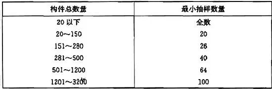

抽样数量
《混凝土结构工程施工质量验收规范》回弹检测构件数量:
1)同一混凝土强度等级的柱、梁、墙、板,抽取构件最小数量应符合表D.0.1的规定,并应均匀分布。
2)不宜抽取截面高度小于300㎜的梁和边长小于300㎜的柱。
表D.0.1 回弹构件抽取最小数量

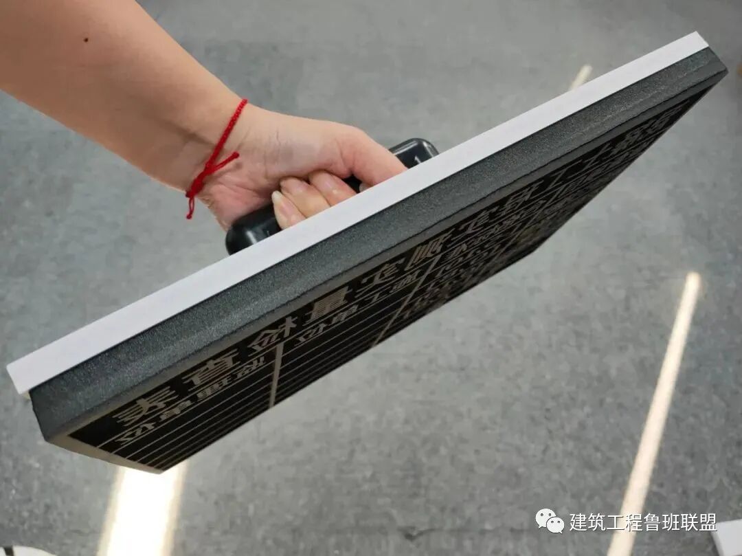

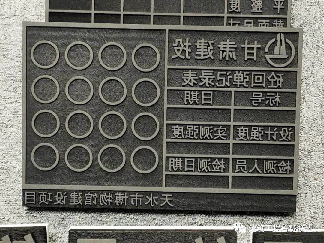

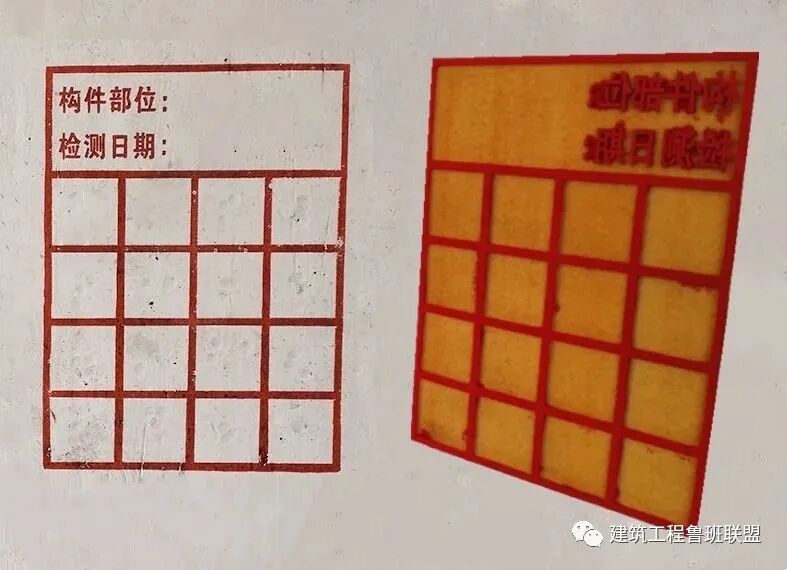

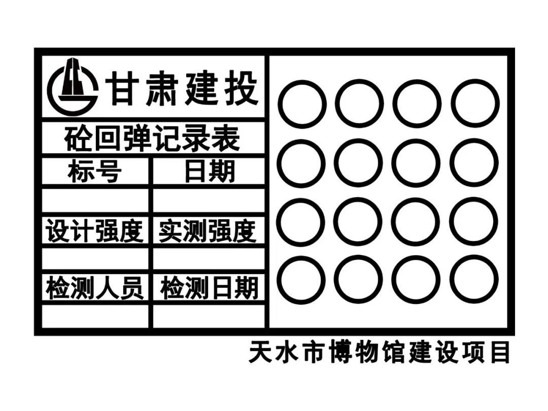

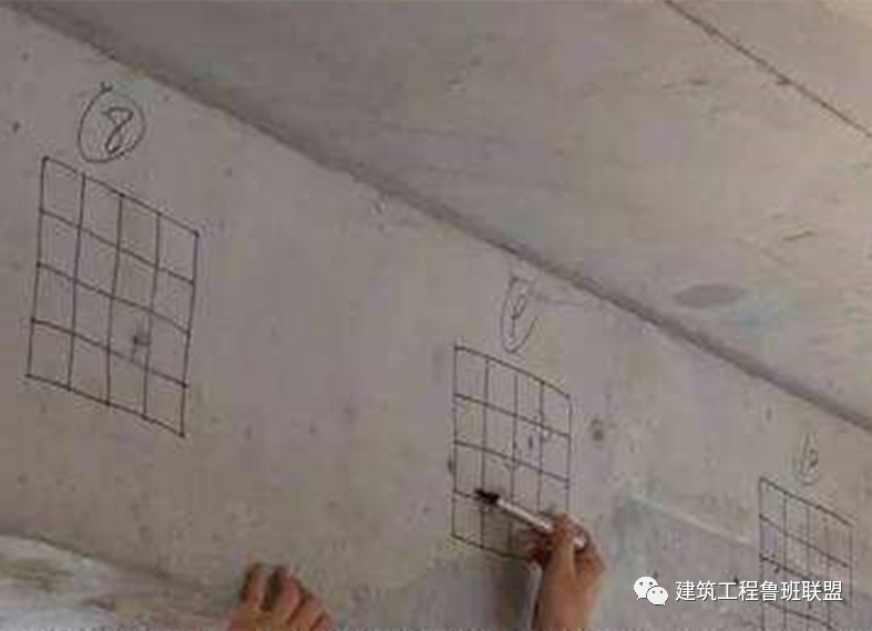

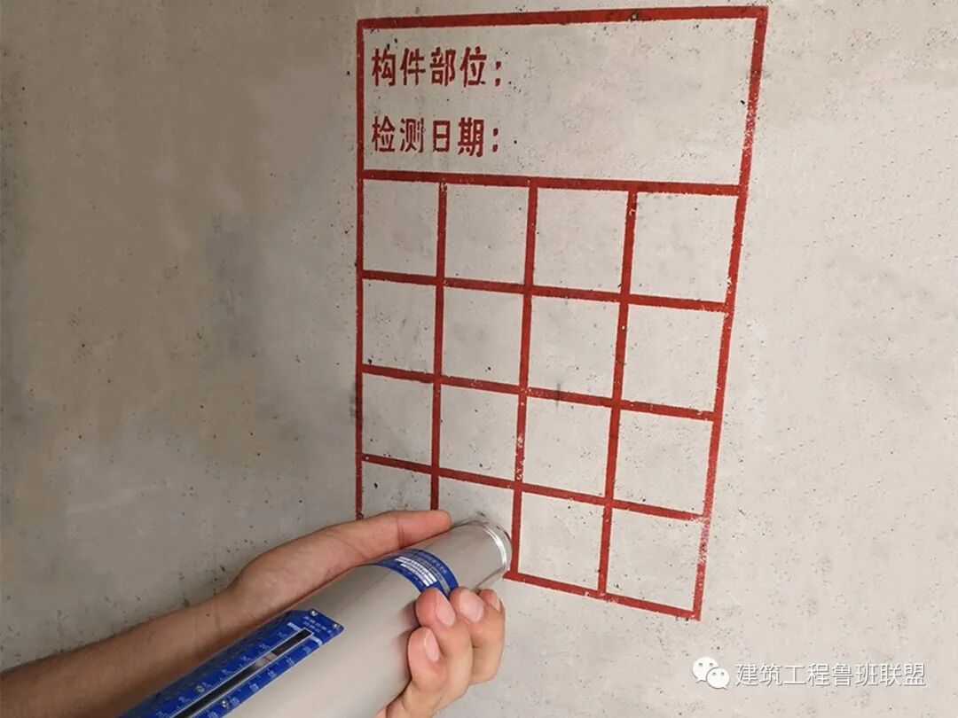

传统手绘测区
新型印章测区
传统手绘测区,不仅费工费时,而且分区不精准,目前已迅速被新型印章测区方法所取代。新型印章测区方法不仅可以快速精准地分区上墙,而且还可任意定制更多信息:
砼回弹印章示例
砼回弹印章示例

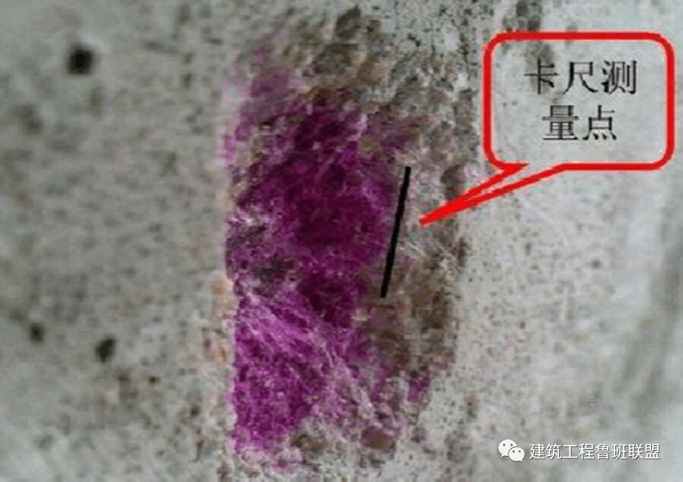

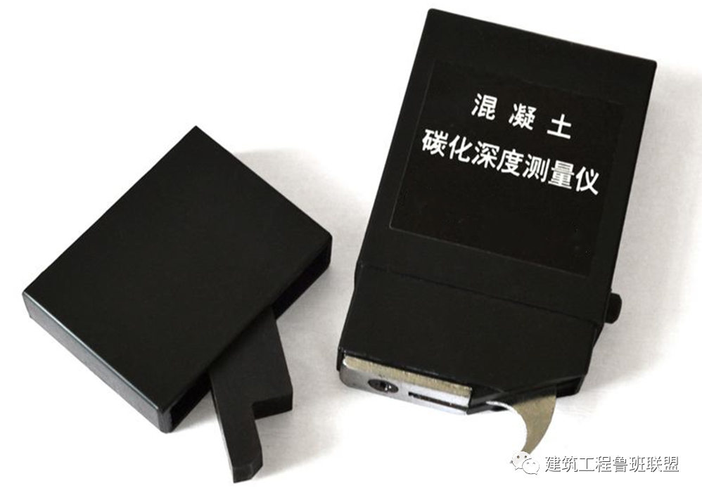

碳化深度测量
1)回弹值测量完毕后,应在有代表性的测区上测量碳化深度值,测点数不应少于构件测区数的30%,应取其平均值作为该构件每个测区的碳化深度值。当碳化深度值极差大于2.0㎜时,应在每一测区分别测量碳化深度值。
2)每个构件选取三个测区测量碳化深度。
3)用錾子等工具在待测测区表面凿出深约10㎜的小孔,采用浓度为1%~2%的酚酞酒精溶液滴在孔内壁的边缘,当碳化与为碳化界线清晰时,应采用碳化深度测量仪测量界线到混凝土表面的垂直距离。
4)每个测区测量三次取平均值作为测区碳化深度代表值,读数精确值0.25㎜。
5)取三个测区的平均值作为检测结果,精确至0.5㎜。
碳化深度测量仪
测量碳化深度

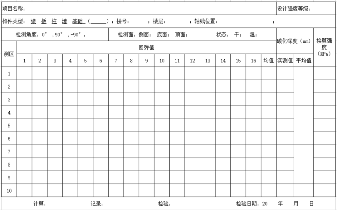

现场检测记录
