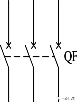

3.低压断路器的电气符号
电气文字符号为QF,图形符号如图所示

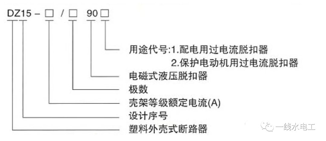

4.低压断路器的型号
低压断路器型号表示含义,如图所示

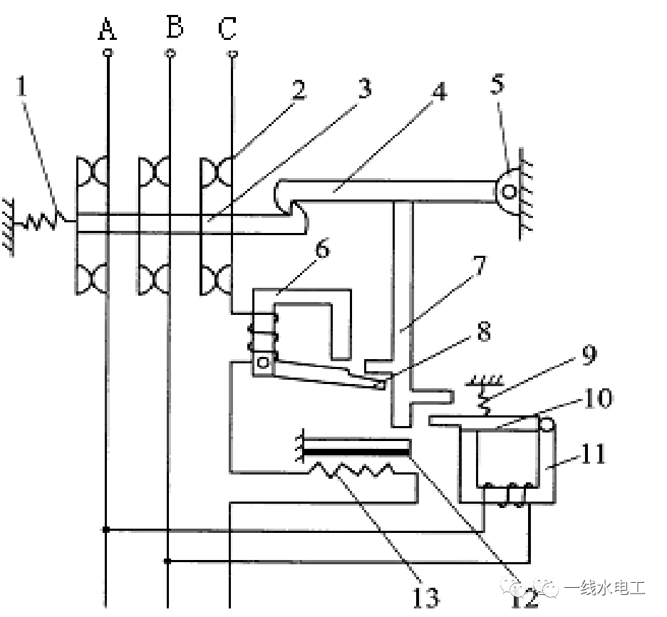

5.低压断路器工作过程图3-2-9为低压断路器的工作原理图。低压断路器主要由触点、灭弧系统、各种脱扣器和操作机构等组成。脱扣器又分电流脱扣器、热脱扣器、复式脱扣器、欠压脱扣器和分励脱扣器等5种。电路正常工作时断路器的传动杆3与锁扣4锁紧,电源通过主触点向负载供电。当电路出现短路故障时,电流脱扣器6动作使断路器跳闸。当出现过负荷,发热元件13发热严重,使双金属片12变形,断路器跳闸。当电路出现电压过低时,由9、10、11组成的欠压脱扣器动作,实现断路器跳闸。

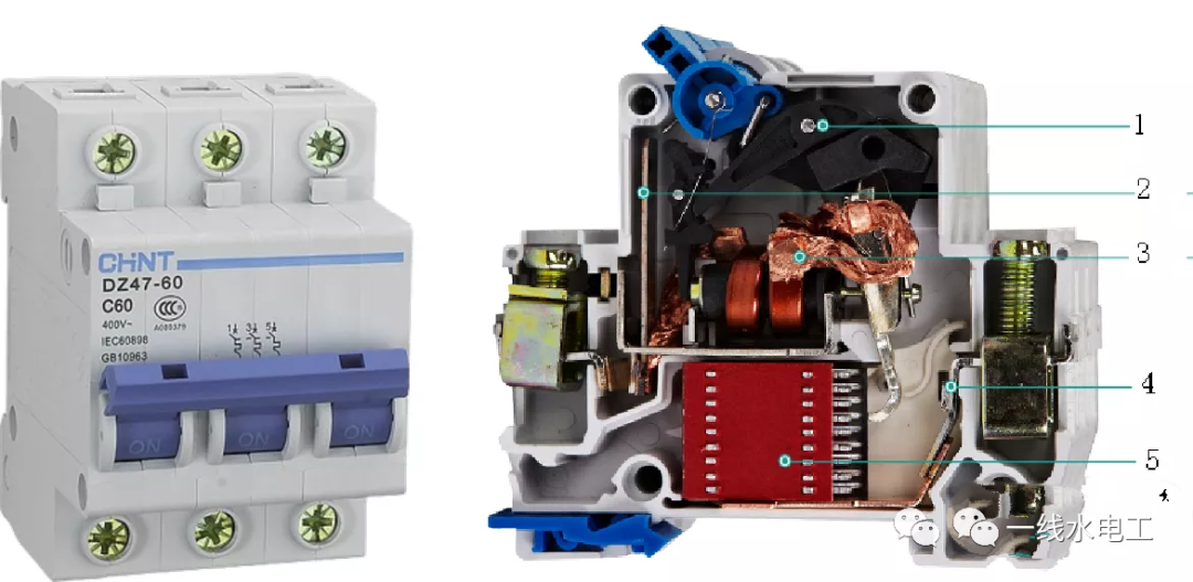

1.DZ47-63型断路器
DZ47-63型断路器,适用于照明配电系统及电动机的配电系统。主要用于交流50Hz/60Hz,额定电压至400V,额定电流至60A的线路中起过载、短路保护作用,同时也可以在正常情况下不频繁地通断电器装置和照明线路。

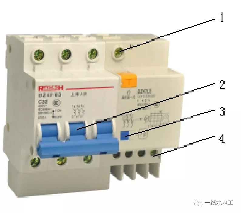

2.DZ47LE-63系列漏电断路器
DZ47LE-63系列漏电断路器适用于交流50 HZ额定电压380v及以下,额定电流至63A的线路中,作漏电保护之用。漏电断路器具有过载和短路保护功能,可用来保护线路的过载和短路,亦可在正常情况下作为线路的不频繁转换之用。
