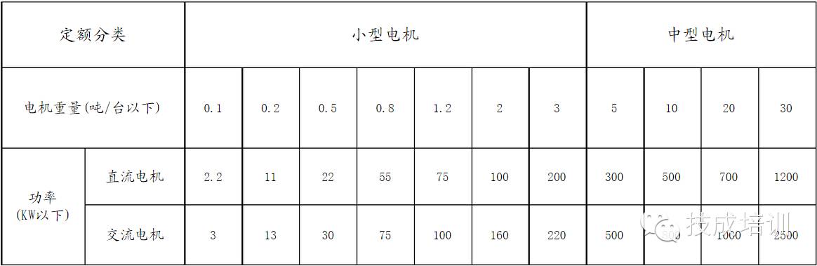

(六)电机
1、发电机、调相机、电动机的电气检查接线,均以“台”为计量单位,直流发电机组和多台一串的机组,按单台电机分别执行估价表相应项目。小型电机按电机类别和功率大小执行估价表相应项目,大、中型电机不分类别一律按电机重量执行估价表相应项目。
2、电机检查接线项目,除发电机和调相机外,均不包括电机干燥,发生时其工程量应按电机干燥项目另行计算。电机干燥项目系按一次干燥所需的工、料、机消耗量考虑的,在特别潮湿的地方,电机需要进行多次干燥,应按实际干燥次数计算,在气候干燥、电机绝缘性能良好、符合技术标准而不需要干燥时,则不计算干燥费用。实行包干的工程,可参照以下比例,由有关各方协商而定。
    ①低压小型电机3kW以下,按25%的比例考虑干燥。
    ②低压小型电机3kW以上至220kW按30%~50%考虑干燥。
    ③大中型电机按100%考虑一次干燥。
3、电机解体检查项目,应根据需要选用,如不需要解体时,可只执行电机检查接线项目。
4、电机项目的界线划分:单台电机重量在3吨以下的为小型电机;单台电机重量在3吨以上至30吨以下的中型电机;单台电机重量在30吨以上的为大型电机。
5、电机的安装执行第一册《机械设备安装》中电机安装项目,电机检查接线执行本册相应项目。
6、电机的重量和容量可按下表换算:
注:实际中,电机的功率与重量的关系和上表不符时,小型电机以功率为准,大中型电机以重量为准。
