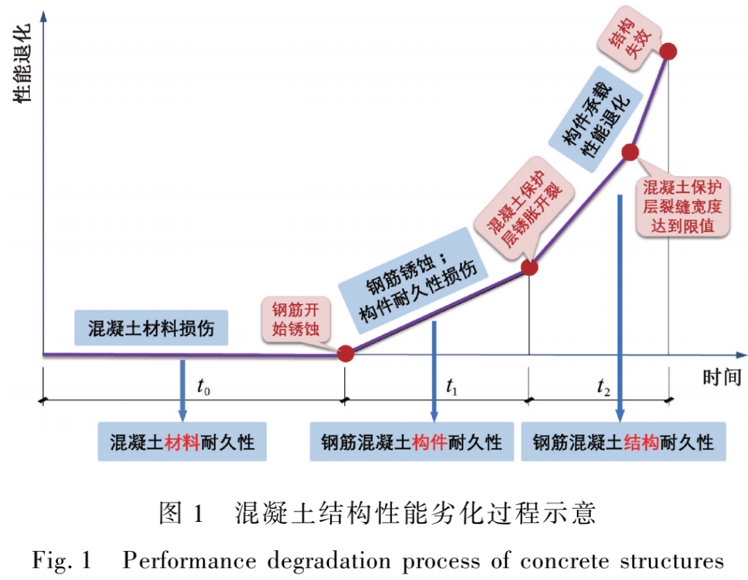

钢筋锈蚀导致的混凝土结构耐久性劣化可以分为三个阶段[6] (图 1) :
1)钢筋开始锈蚀。从结构新建到钢筋表面钝化膜破坏,即钢筋脱钝这段时间,用 t0 表示。2) 混凝土保护层锈胀开裂。从钢筋脱钝锈蚀到混凝土保护层因锈蚀产物膨胀而出现裂缝的时间,用 t1 表示。3)结构承载性能劣化。从混凝土保护层锈胀开裂到构件局部破坏或承载力下降,影响结构服役安全的时间,用 t2 表示。

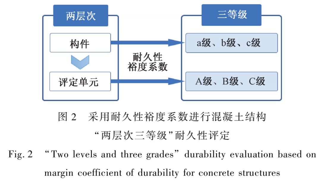

随服役环境条件、混凝土材料、保护层厚度不同,混凝土结构耐久性损伤及钢筋锈蚀具有较大的离散性。为方便业主宏观把握结构耐久性状况,更好地运维现有建筑,可根据结构(或构件) 在目标使用年限内是否达到耐久性要求,将其划分为 A(a) 、 B(b) 、C(c)三个耐久性等级。混凝土结构“两层次三等级”耐久性评定框架如图 2 所示。
《统一标准》按照结构构件损伤的可逆程度,将结构适用性可靠性指标取为 0~1.5。混凝土结构构件的耐久性损伤通常是不可逆的,课题组依据工程结构耐久性损伤调查结果发现,耐久性裕度系数 ξd = 1.8 时,可靠指标 β = 0.77~1.06,此时保证率为 78% ~ 86%。考虑到《统一标准》 对结构适用性的要求,取 ξd = 1.8 为 A(a) 级的下限较为合理,此时结构(或构件)耐久性符合现行国家标准的要求,不需采取措施;当 ξd = 1.0 时,可靠指标 β = 0,结构或构件只满足均值意义的耐久性要求,保证率约为 50%,取为 B(b)级下限,即在均值意义上,目标使用年限结束时构件即损坏,可不采取或部分采取修复、防护或其他提高耐久性的措施;当超过 50%的结构 (或构件)不能满足耐久性要求时,取为 C(c) 级,此时需及时采取修复、防护或其他提高耐久性的措施。耐久性等级划分如表 1 所示。

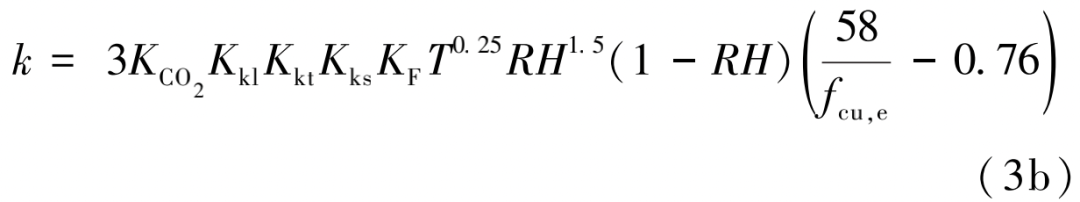

课题组收集了 64 组国内外长期暴露试验与实际工程调查碳化数据(图 3) ,建立了以混凝土抗压强度为参数的碳化深度实用计算模型[11,18] 。
式中: x c( t)为混凝土碳化深度,mm; k 为碳化系数; K CO2 为 CO 2 浓度影响系数,取 图片 ;C CO 2  为 CO 2  浓度,%; K kl  为考虑构件角区和非角区的位置影响系数; K kt  为浇注面影响系数; K ks  为考虑应力状态的影响系数; K F  为粉煤灰取代量对碳化作用的影响系数; T  为环境温度,℃ ; RH  为环境相对湿度; f cu,e  为混凝土抗压强度推定值,MPa,不应大于 50 MPa。
GB 51355—2019《既有混凝土结构耐久性评定标准》 (以下简称《评定标准》)给出了上述系数建议取值,方便工程人员查用 [19]  。

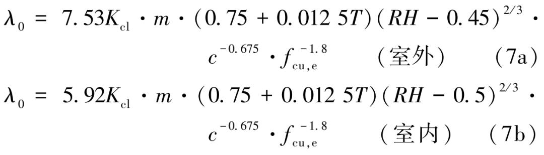

为了便于工程应用,选择环境温湿度、混凝土保护层厚度、混凝土抗压强度为主要参数,给出混凝土保护层锈胀开裂前钢筋锈蚀速度计算公式如下 [14] :
式中:λ0 为钢筋锈蚀速度,mm/a;Kcl 为钢筋位置影响系数(角部钢筋 Kcl=1.6,非角部钢筋 Kcl = 1.0) ; m 为局部环境影响系数;T 为年平均温度,℃ ;RH 为年平均相对湿度,%,当 RH> 80% 时,取 RH = 80%;c 为混凝土保护层厚度,mm;fcu,e 为混凝土抗压强度推定值,MPa。

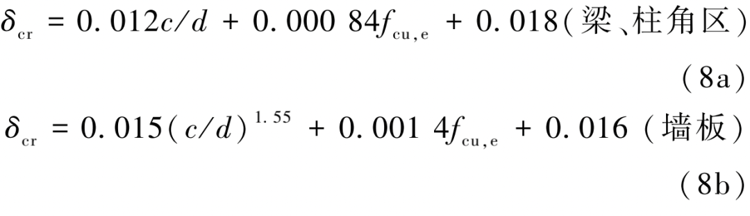

课题组依据实验室快速锈蚀试验和实际工程检测结果,给出混凝土保护层锈胀开裂时钢筋锈蚀深度 δcr 的计算公式[15] :
式中:δcr 定义为锈胀裂缝宽度 wf = 0.1 mm 时的钢筋锈蚀深度;c 为混凝土保护层厚度,mm;d 为钢筋直径,mm。

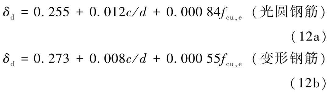

混凝土表面出现可接受最大外观损伤时,构件角部钢筋相应的锈蚀深度 δd 可根据下式求得[12] 。
对非角部配筋的墙板类构件,当前尚缺乏成熟的裂缝宽度与锈蚀量关系的计算公式,因此近似取 δd = 0.3。

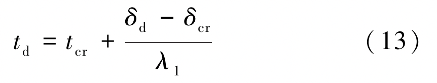

因此,结构建成至保护层锈胀裂缝宽度达到限值耐久年限 td 可按下式估算:
《评定标准》考虑工程应用的方便,建议 td 按下式确定,并给出了公式中的系数[19] :

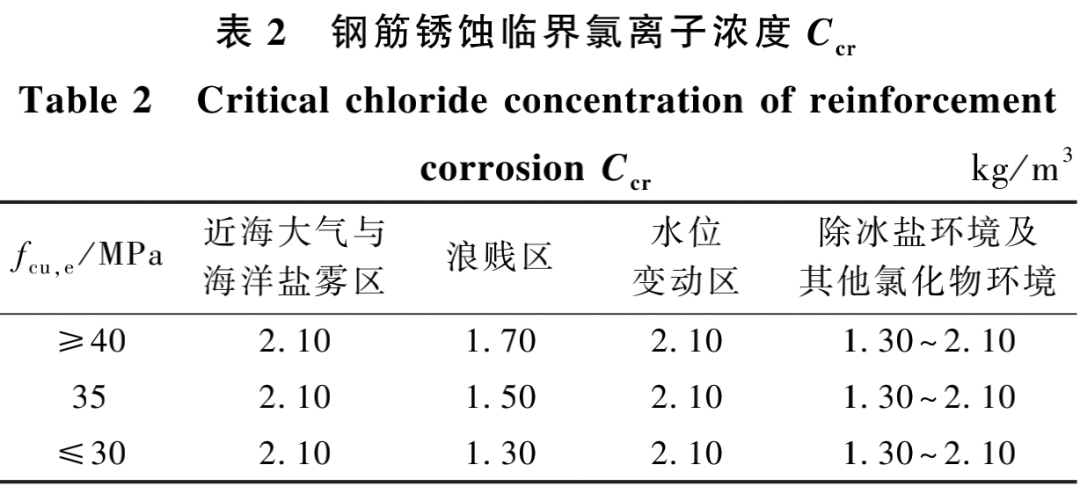

1) 临界氯离子浓度 Ccr。引起混凝土中钢筋锈蚀的临界氯离子浓度受混凝土孔隙溶液中[Cl-]/[OH-]比值大小、环境条件等诸多因素影响。根据中国惠州港、湛江港、赤湾港、日照港等港工结构检测数据,对于水灰比为 0.4~0.6 的混凝土结构,其氯离子有效扩散系数为 0.428×10-4 ~5.361×10-4 m2/a、表面氯离子含量为 3.84~12.97 kg/m3 、保护层厚度为 13~69 mm。以全部氯离子占胶凝材料质量百分数计,氯离子浓度临界值变动范围在 0.17%~2.5%。对处于浪溅区及室内环境数十个构件的验算结果表明,在均值意义上,C30 以下混凝土临界浓度取 1.3 kg/m3(0.35%) ,C40及以上混凝土临界浓度取 1.7 kg/m3( 0.45%) 是合理的。位于水位变动区的混凝土常处于饱水状态,氯离子临界浓度值大大提高,甚至可达胶凝材料质量的 1.0%,位于大气区的混凝土相对干燥,电阻率大大提高,离子迁移相对困难,因此将水位变动区、大气区氯离子临界浓度取为 0.55%或 2.10 kg/m3 。表 2 给出了氯离子临界 浓度的建议取值。

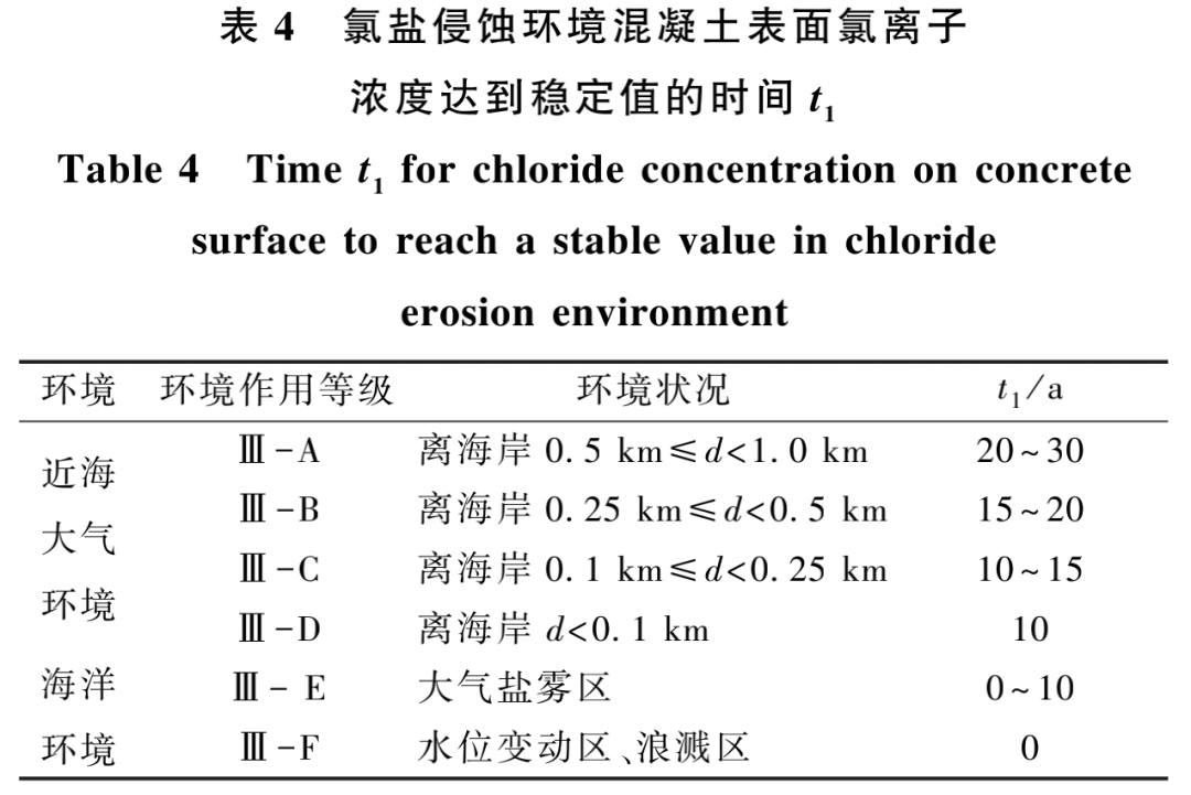

2) 混凝土表面氯离子浓度 Cs。混凝土表面氯离子浓度与其所处环境含盐量、构件位置以及混凝土配合比、孔结构、密实性等因素有关。调查表明,英国海岸浪溅区混凝土表面氯离子浓度通常在混凝土质量的 0.3%~0.8%;潮汐区暴露 3 年的试件,其表面氯离子浓度占混凝土质量的 0.4%(9.2 kg/m3)~0.7% (16.1 kg/m3)。在实验室用海水喷雾经 1 200~2 000 个循环,表面氯离子浓度可达到混凝土质量的 0.6%~1.0%。中国港口浪溅区使用 9~16 年的混凝土结构,其表面氯离子浓度为混凝土重量的 0.07%(1.61 kg/m3)~0.56% (13 kg/m3),其中水灰比 w/c = 0.39 的混凝土构件平均表面氯离子浓度为0.16%(3.65 kg/m3),水灰比 w/c = 0.55 的混凝土构件平均为 0.36% (8.2 kg/m3)。同在浪溅区,构件所处的位置、朝向、相对最高潮位不同,表面氯离子浓度也不同,因此,建议潮汐区、浪溅区混凝土表面氯离子浓度 Cs 采用调查值或实测数据推算值;当缺乏有效的实测数据时,可按表 3 取用。
近海大气区盐雾中的氯离子会沉降于混凝土表面,尤其是在无遮挡、海风直吹的部位,直至混凝土表面氯离子浓度达到稳定值,达到稳定值所需的时间与离海岸距离有关,通常大于水位变动区、浪溅区的混凝土构件。近海大气区混凝土表面氯离子浓度应结合实测数据,按下列公式确定:
式中:ks 为混凝土表面氯离子聚集系数;t1 为混凝土表面氯离子浓度达到稳定值所需的时间,a,按表 4 取用;t0 为结构建成至检测时的时间,a,t0 >t1 时,取t0= t1 ;Cse 为实测的混凝土表面氯离子浓度,kg/m3 。

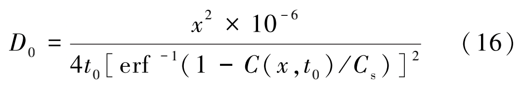

3) 氯离子扩散系数 Dcl。氯离子扩散系数是氯盐腐蚀环境结构服役寿命预测的重要参数。氯离子扩散系数受混凝土含水量、孔隙率、孔结构以及环境温湿度等多种因素的影响。减小混凝土水胶比,增加混凝土密实度,可有效减小混凝土氯离子扩散系数。实际工程中,氯离子扩散系数应根据混凝土中氯离子分布测试结果,由下式推算:
式中:D0 为氯离子有效扩散系数,m2/a;x 为氯离子在混凝土中的扩散深度,mm;t0 为结构建成至检测时的时间,a;C( x,t0 ) 为检测时 x 深度处氯离子浓度,kg/m3 ;Cs 为混凝土表面氯离子浓度,kg/m3 。

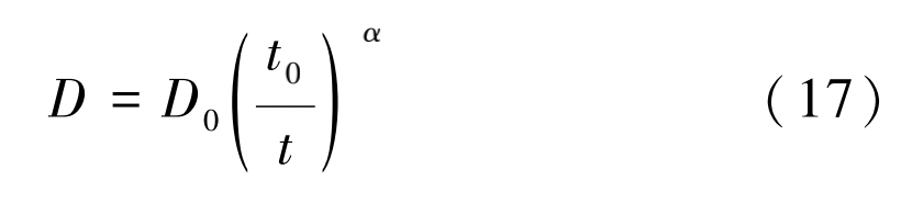

当需要考虑氯离子扩散系数的时间依赖性时, 可按下式估算:
式中:α 为掺和料对混凝土氯离子扩散系数时间依赖性的影响系数,宜用每隔 2~3 年实测数据得到的 D 值推算;不能实测时,可按下式确定:
式中:Fb 为粉煤灰占胶凝材料的百分比,%;Sb 为矿渣占胶凝材料的百分比,%。

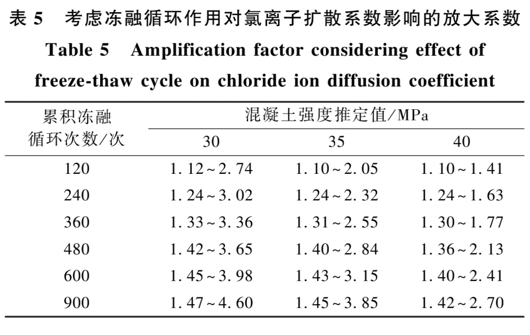

无实测数据时,对普通硅酸盐混凝土,D0 可采用龄期为 5 a 的混凝土氯离子扩散系数估算:
式中:D0 为龄期 5 a 混凝土氯离子扩散系数,m2/a;w/c 为混凝土水灰比;T 为环境年平均温度,℃。当考虑冻融循环作用对混凝土氯离子传输的影响时,上述公式得到的 D0 可乘以放大系数,放大系数可按表 5 取用。

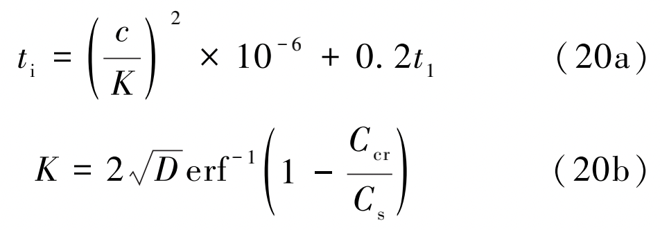

考虑混凝土表面氯离子沉积过程和混凝土中氯离子的扩散过程,氯盐环境混凝土中钢筋开始锈蚀耐久年限可按下述公式计算,对于近海大气区混凝土构件,其表面氯离子浓度聚集到稳定值所需的时间大于水位变动区、浪溅区的混凝土构件。因此,近海大气与轻度盐雾区混凝土中钢筋开始锈蚀时间加上 0.2t1的修正值。
式中: t i 为钢筋开始锈蚀耐久年限,a; c 为混凝土保护层厚度,mm; K 为氯离子侵蚀系数,m/ 图片 ; D  为氯离子扩散系数,m 2 /a,可基于 Fick 第二定律确定;erf 为误差函数; t 1  为混凝土表面氯离子浓度达到稳定值的时间,a; C cr  为钢筋锈蚀临界氯离子浓度,kg/m 3 ; C s  为混凝土表面氯离子浓度,kg/m 3 ,考虑工程检测人员操作方便, C cr  和  C s  均以总氯离子浓度计。
对于近海大气区混凝土构件,其表面氯离子浓度聚集到稳定值所需的时间大于水位变动区、浪溅区的混凝土构件。因此,在式(20a) 钢筋开始锈蚀时间中增加了 0.2t1 的修正值。

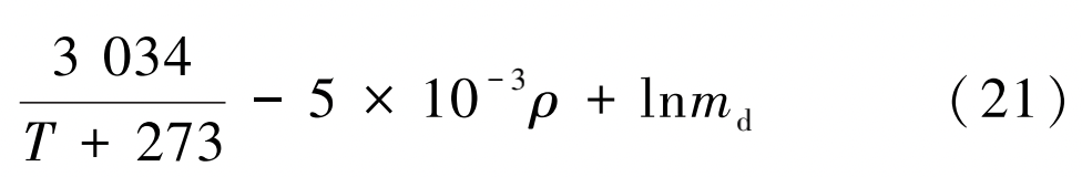

 2) 渗入型氯盐环境保护层开裂前钢筋腐蚀速度。通过氯盐环境混凝土中钢筋锈蚀速度的研究,考虑局部环境的影响,渗入型氯盐环境钢筋腐蚀电流计算模型为:
式中:mcl 为局部环境系数,室外干湿交替环境及浪溅区取 4.5~5.5,南方湿热地区取 4.0~4.5,非干湿交替环境取 2.0~2.5;T 为钢筋表面温度,℃ ,可采用环境温度;ρ 为混凝土电阻率,kΩ·cm,宜按实测值取用,也可按式( 22c) 计算;kρ 为系数,混凝土水灰比 0.3~0.4 或强度等级 C40~C50 时,kρ取 11.1,混凝土水灰比 0.5~0.6 或强度等级 C20~C30 时,kρ 取 5.6;Cμcl 为混凝土保护层氯离子浓度平均值,kg/m3,当 Cμcl 大于 3.6 时,取 3.6;RH 为环境相对湿度;Cs 为混凝土表面氯离子浓度,kg/m3;C0 为混凝土制备时掺入的氯离子浓度,kg/m3。

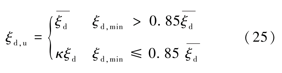

子单元耐久性裕度系数应根据构件耐久性裕度系数确定,构件耐久性裕度系数应取各环境类别耐久性裕度系数的最小值 ξd,min 。当 ξd,min > 0. 85图片时,各受检构件耐久性裕度系数的变异性较小,可不考虑变异性的影响,取各构件耐久性裕度系数的算术平均值图片作为子单元的耐久性裕度系数。当 ξd,min ≤ 0. 85图片时,受检构件耐久性裕度系数的变异性较大, 宜考虑变异性的影响,引入折减系数 κ 对各构件耐久性裕度系数的算术平均值进行修正,作为子单元的耐久性裕度系数[19]。即:
式中:ξd,min 为受检构件耐久性裕度系数的最小值;图片为受检构件耐久性裕度系数的算术平均值;ξd,u 为子单元的耐久性裕度系数;κ 为折减系数,由正态随机变量均值的小样本推断方法确定,取样本函数
