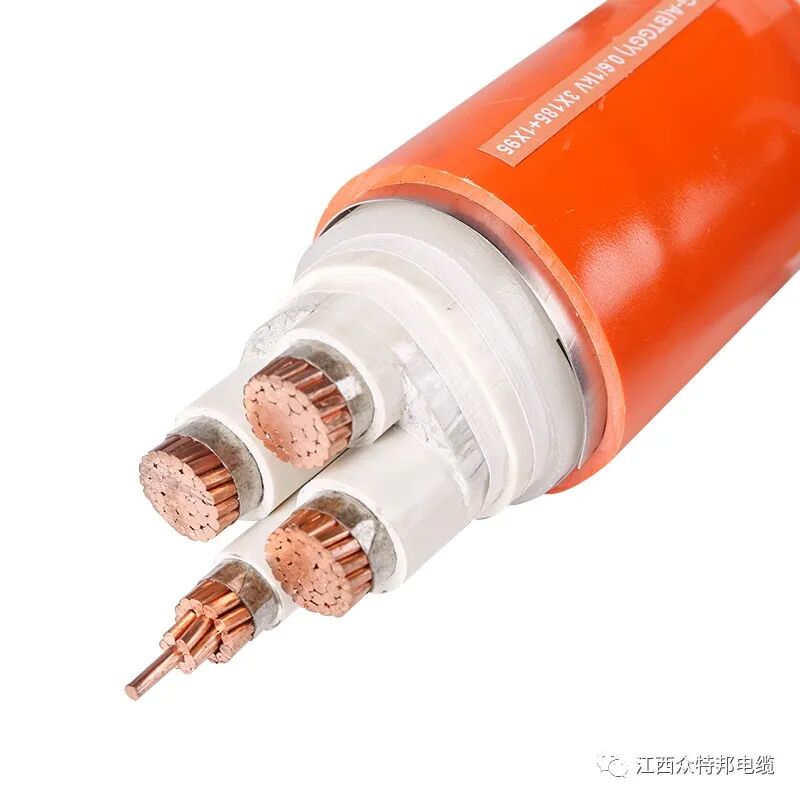

1、结构原理:矿物质绝缘电缆由矿物材料氧化镁和金属材料铜组成,使用氧化镁绝缘材料高度紧密的压实在无缝铜护套中,与线芯、护套共同形成密实的一体,如上图所示。氧化镁绝缘材料的熔点高达2800°C,在这个温度以下,其绝缘性能不会发生明显的变化,而铜的熔点为1083°C,只要不达到铜的融化温度,电缆就不会受到破坏,仍可继续运行。
