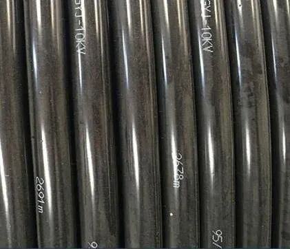

架空电缆:又名架空线;架空导线;架空绝缘线;架空绝缘导线;架空绝缘电缆。
  架空电缆有高低压之分:1KV 10KV 35KV
  架空电缆主要型号:JKLYJ  JKLGYJ
  JKLYJ 铝芯交联聚乙烯绝缘架空电缆
 JKLGYJ 铝芯交联聚乙烯绝缘钢芯加强型架空电缆架空固定敷设
  架空电缆导体标称截面:25mm2、35mm2、50mm2、70mm2、95mm2、120mm2、150mm2、185mm2、240mm2、300mm2
1、执行标准:
  额定电压1KV及以下架空电缆GB12527—1990,参照采用IEC502,IEC227。
  额定电压10KV、35KV架空电缆GB14049—1993,参照采用IEC502(1983)和IEC840(1989)。
2、产品用途:
  架空电缆适用于额定电压1-35KV架空电力线路输配电系统。
3、使用特性
  额定电压分别为0.6/1KV、10KV、35KV。
  电缆敷设温度应不低于-20℃。
  短路时(最长持续时间不超过5S)电缆的基本最高温度:交联聚乙烯绝缘250℃。高密度聚乙烯绝缘150℃。聚氯乙烯绝缘160℃
  架空电缆导体的最高长期允许工作温度:聚氯乙烯绝缘不超过70℃。聚乙烯绝缘应不超过70℃;交联聚乙烯绝缘应不超过90℃。
  架空电缆的允许弯曲半径:单芯电缆应不小于电缆外径的15倍,多芯电缆应不小于电缆外径的10倍。
4、技术指标
架空电缆的工作温度
  额定电压1KV架空绝缘电缆,聚氯乙烯、聚乙烯绝缘应不超过70℃,交联聚乙烯绝缘应不超过90℃;额定电压10KV、35KV架空绝缘电缆,交联聚乙烯绝缘不超过90℃,高密度聚乙烯绝缘不超过75℃。
电缆的绝缘电阻:
  额定电压1KV架空绝缘电缆绝缘电阻见下表,10KV、35KV无绝缘屏蔽的成品电缆浸入水中时间不少于1h,施加80-500V直流电压,稳定时间应不小于1分钟,且不大于5分钟。额定电压10KV电缆的绝缘电阻应不小于1500MΩ.KM, 轻型薄绝缘结构电缆的绝缘电阻应不小于1000MΩ.KM。额定电压35KV电缆的绝缘电阻应不小于4100MΩ.KM。
电缆的交流电压试验
  额定电压1KV架空绝缘电缆二芯以上应经受3500V,1min电压试验。单芯电缆浸在室温水(附加电极)中1h后进行应不击穿。额定电压10kV架空绝缘电缆在室温下,浸水1h后施加电压,普通绝缘结构为18kV,轻型薄绝缘结构为12kV,35kV为63kV。实验时间为1min,电缆应不击穿。
局部放电试验
  有绝缘屏蔽的10kV架空绝缘导线,应进行局部放电试验,试验在浸于水中的成盘电缆上进行,在电缆上施加交流电压9kV ,电缆的放电量应不大于20pc。
