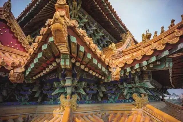

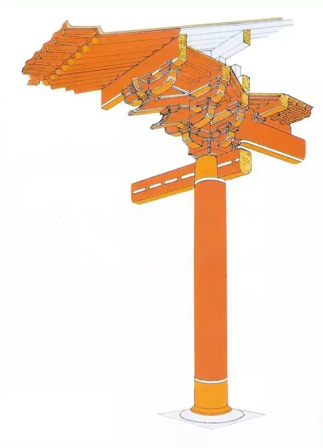

斗栱与彩画,分别是中国木构建筑最为重要的结构部件和装饰手法。在中国古代建筑史的一般性叙述中,斗栱的结构性逐渐让位于装饰功能,同时,建筑彩画也历经了从庄重简朴到华丽繁复的变化,两种趋势相结合,使得斗栱彩画成为古建技艺体系的重要组成部分(图01、02),在很大程度上决定了人们对古代建筑的第一印象。

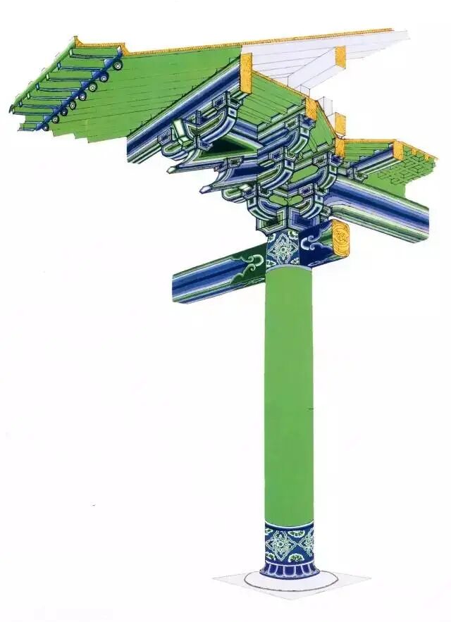

图01/清式平身科斗栱雅伍墨彩画
(选自《中国建筑彩画图案》)

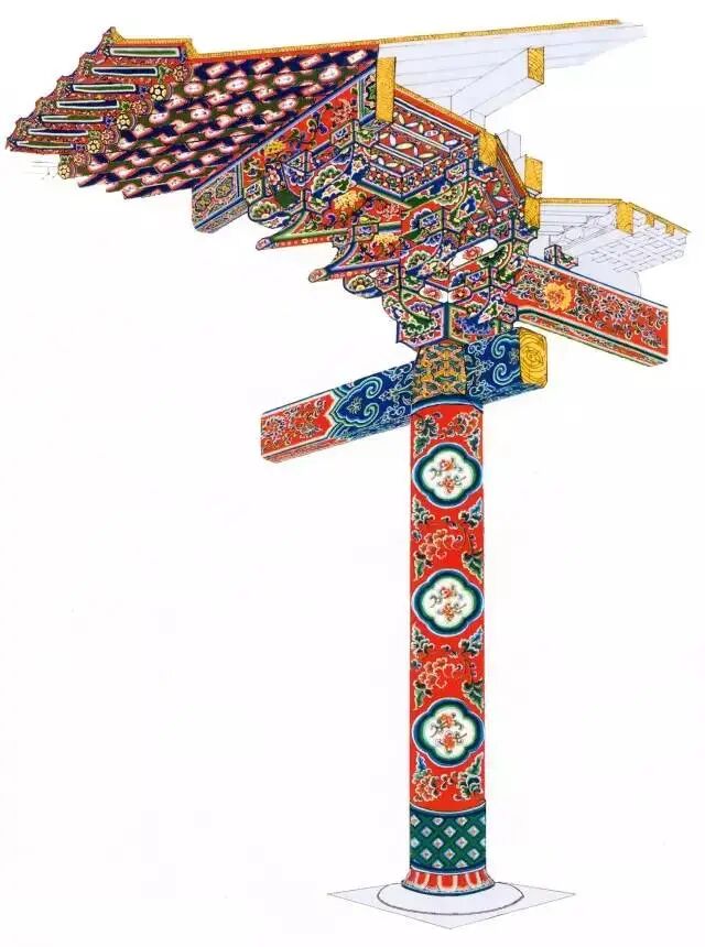

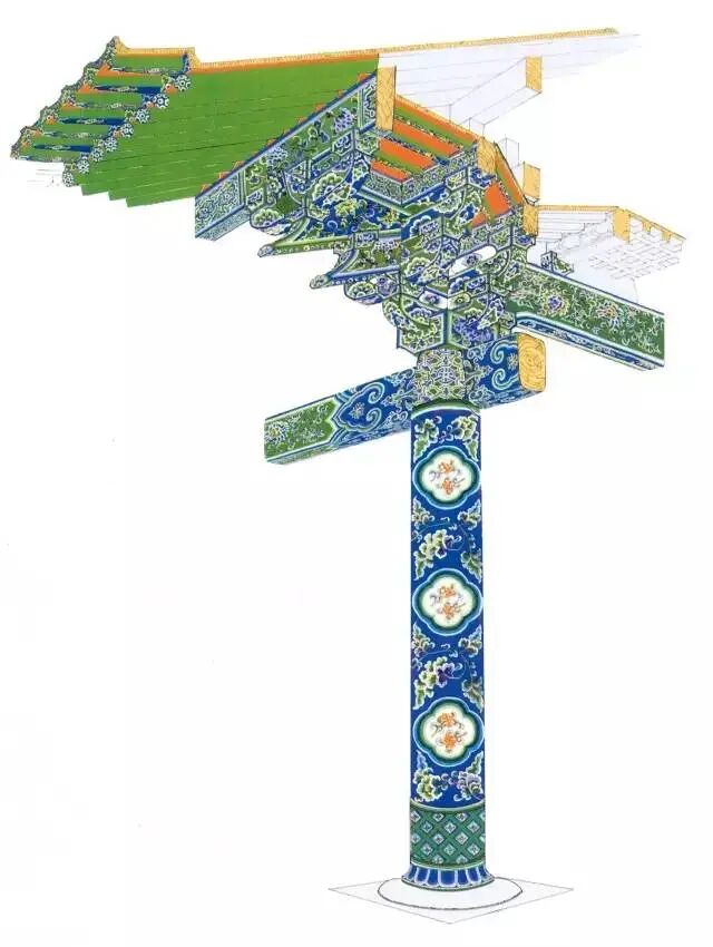

图02/清式角科斗栱雅伍墨彩画
(选自《中国建筑彩画图案》)

图片图03/北京故宫角楼外檐斗栱彩画(摄影:任超)

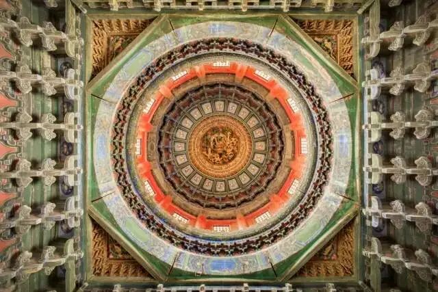

图片图04/北京故宫御花园千秋亭内檐斗栱和藻井彩画(摄影:任超)

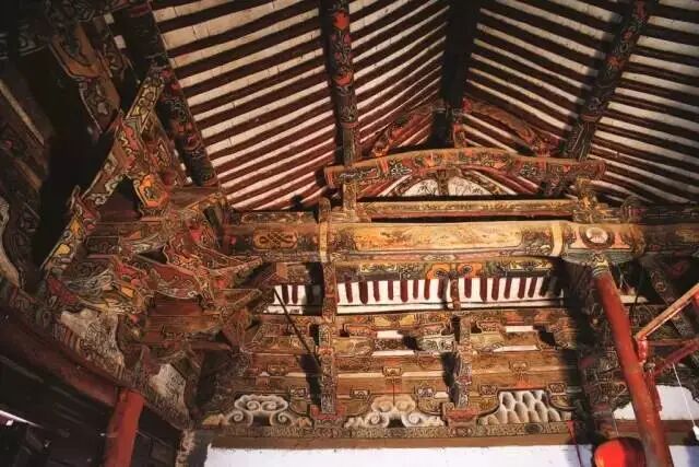

图片图05/山西陵川小会岭二仙庙内檐斗栱和梁架彩画(摄影:赵钢)

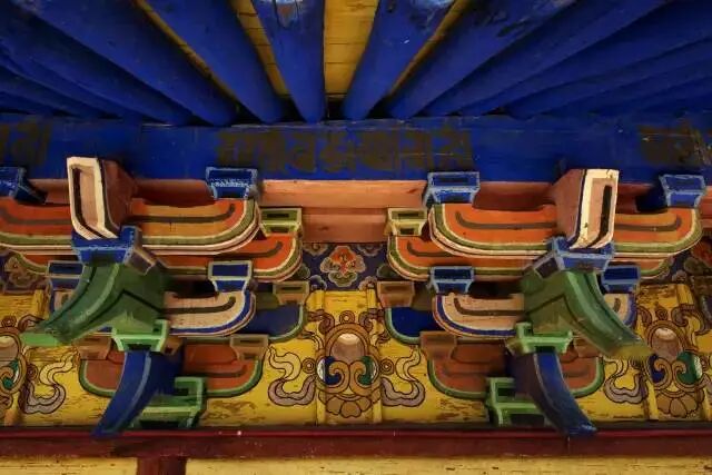

图06/西藏日喀则夏鲁寺外檐斗栱彩画
(摄影:陈新宇)

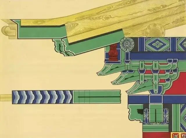

宋代是中国封建社会经济和文化全面兴盛的时期,宋代美术以精致典雅的“院体画”而著称,同时,建筑工程技术和管理体系高度发达,催生了《营造法式》这样百科全书式的经典之作。中国木构建筑的主要技术特征虽早有源流,但多数都是首次在该文献中得到详实记载,其中,彩画图录样式繁多,在全书占有非常重要的地位。宋式彩画的装饰母题主要有三种来源:木构件的图案化、织物图案、传统造型与装饰艺术,很大程度上反映了早期建筑装饰手法和惯用主题。后世彩画的基本规制做法在《营造法式》中已完全确立,例如:枋心式构图、叠晕手法、青绿色调、贴金工艺、等级制度等。
图07/宋式五彩遍装彩画
(选自《〈营造法式〉解读》)
图08/宋式碾玉装彩画
(选自《〈营造法式〉解读》)
图09/宋式青绿叠晕棱间装彩画
(选自《〈营造法式〉解读》)
图10/宋式解绿装彩画
(选自《〈营造法式〉解读》)
图片图11/宋式丹粉刷饰彩画
(选自《〈营造法式〉解读》)
宋式彩画分为五类:五彩遍装、碾玉装、青绿叠晕棱间装、解绿装、丹粉刷饰(图07-11)。其中,五彩遍装的色彩最为丰富,冷暖兼备,图案华丽,最具装饰效果,但未能得到进一步发展;碾玉装和青绿叠晕棱间装主要为青绿色调,这一基本色调被明清彩画所继承;解绿装与丹粉刷饰以黄红色调为主,属南朝至隋唐以来建筑装饰色彩的延续,在南方民间建筑中得到继承;另外,还有综合各种彩画特征的杂间装彩画。宋式建筑有成熟的材分制和等级制,同时又对彩画进行了一定的整理和规范,但并无特别严格的制度约束,而《营造法式》所谓“至于穷要妙夺生意,则谓之画,其用色之制,随其所写,或浅或深,或轻或重,千变万化,任其自然”,可见彩画与绘画的历史渊源。宋式斗栱彩画中,只有五彩遍装和碾玉装体现出了鲜明、华丽的装饰特征,不仅斗栱构件以叠晕手法进行勾勒,且构件表面也充满各种装饰图案,是斗栱彩画最繁盛的样式,由于斗栱构件的平面面积相对较小,故少用复杂图案和主题性的写生画。而青绿叠晕棱间装、解绿装和丹粉刷饰彩画当中,斗栱部位相对比较简洁,以同一颜色或色系装饰,使用叠晕,并采用复杂的配色模式,以增强装饰性,此配色方法一直被后世承袭。宋代建筑的宏伟木构与华丽彩画相结合,装饰效果非同凡响,其艺术性早已超越“七朱八白”等唐代彩画样式。不过,早期木构建筑数量较少,主要保存于山西、河北等地,而且彩画常被后世重绘、改绘,所以真正意义上的宋代官式彩画基本没有保存,现存宋代建筑装饰只能反映宋式彩画的部分风貌,如:山西高平开化寺、山西壶关下好牢宋墓、河南禹州白沙宋墓等。

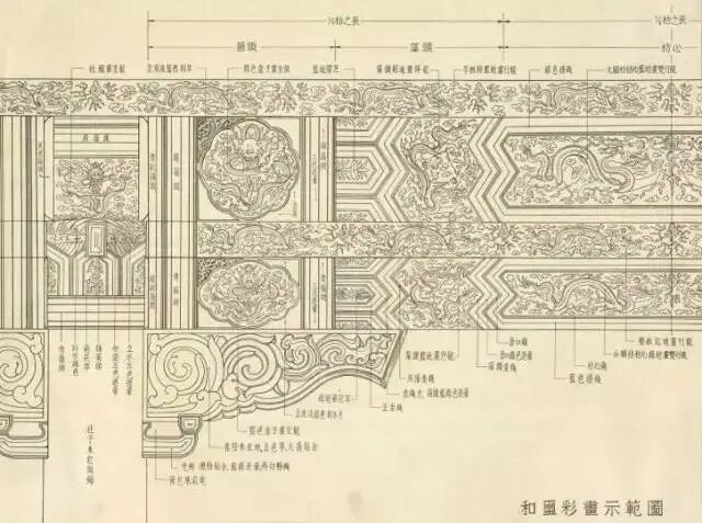

图12/清式和玺金琢墨龙枋心彩画
(选自《中国建筑彩画图案》)
图13/清式和玺彩画示范图
(选自《中国建筑彩画图案》)

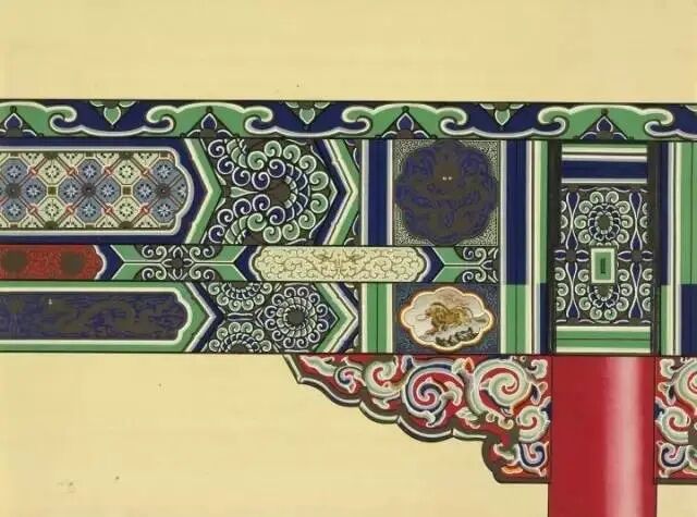

图14/清式旋子金线大点金龙锦枋心彩画
(选自《中国建筑彩画图案》)

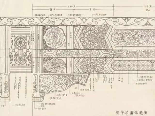

图15/清式旋子彩画示范图
(选自《中国建筑彩画图案》)

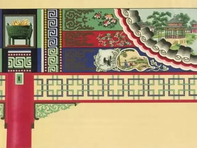

图16/清式包袱式苏式彩画
(选自《中国建筑彩画图案》)
图17/清式苏式彩画示范图
(选自《中国建筑彩画图案》)

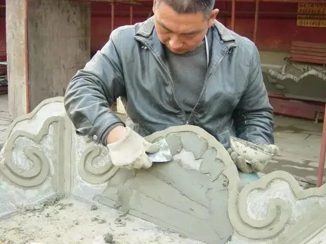

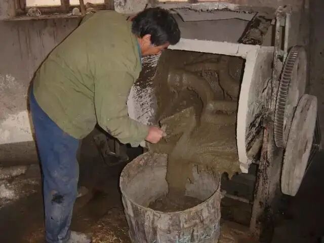

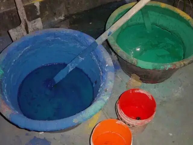

清代由满洲人建立,皇室尊崇藏传佛教,重视统一多民族国家的建构,因此,蒙古、西藏、回部等边疆民族之文化元素比较常见,同时,商品经济得以发展,江南汉族文化被统治者所倾慕,而且,随着中西交流日渐频繁,清代官式建筑也融入一定的西洋元素。因此,清式彩画在不同时期融合不同民族、宗教和国家的图像元素,色彩和图案都呈现出丰富变化。清式彩画共有五类,其中每一类又包括等级不同的多种样式(图12-17),分别是:宝珠吉祥草彩画(两种)、和玺彩画(六种)、旋子彩画(九种)、苏式彩画(三种)、海墁斑竹座彩画(一种)。另外,当时的大型木料供应已相对紧张,梁柱构件常以小块帮拼而成,必须对不平整的表面进行处理,才便于绘制,因此形成地仗工艺,出现“彩画作”和“油漆作”的分野,前者指水性颜料绘制工艺(图18-21),后者包括地仗、贴金及油性颜料(油漆)绘制工艺(图22-26),因此,清式“彩画”有狭义和广义之别。

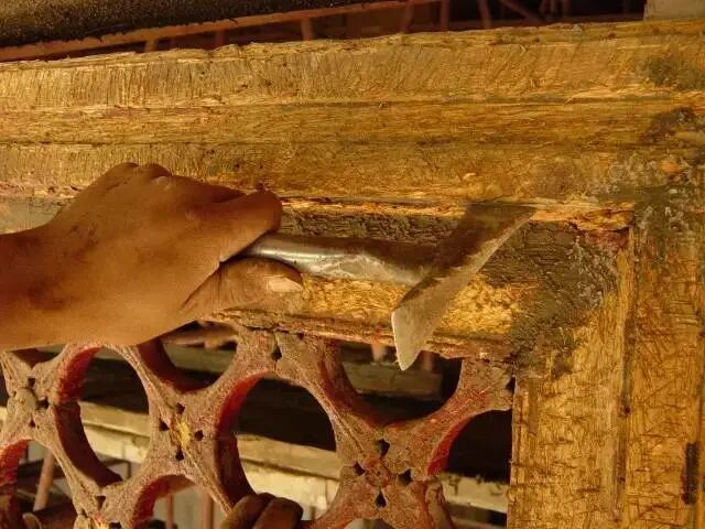

图片图18/清式油漆作木件表面处理工艺
(摄影:段牛斗)
图片图19/清式油漆作地仗材料制备工艺
(摄影:段牛斗)
图片图20/清式油漆作地仗工艺
(摄影:段牛斗)

图片图22/清式彩画作颜料配制工艺
(摄影:段牛斗)

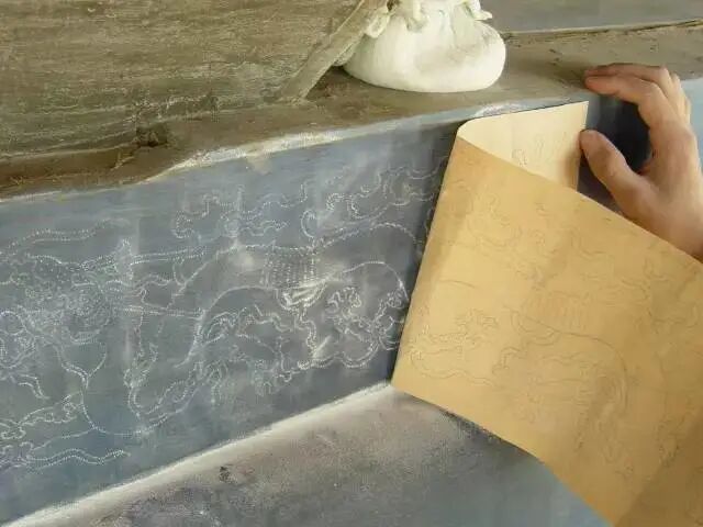

图片图23/清式彩画作谱子工艺
(摄影:段牛斗)

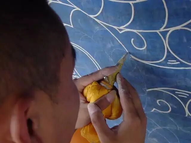

图片图24/清式彩画作沥粉工艺
(摄影:段牛斗)

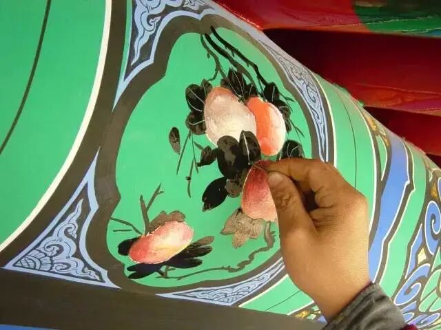

图片图25/清式彩画作绘制工艺
(摄影:段牛斗)

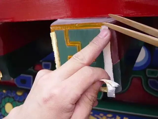

图片图26/清式彩画作贴金工艺
(摄影:段牛斗)

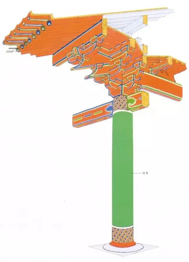

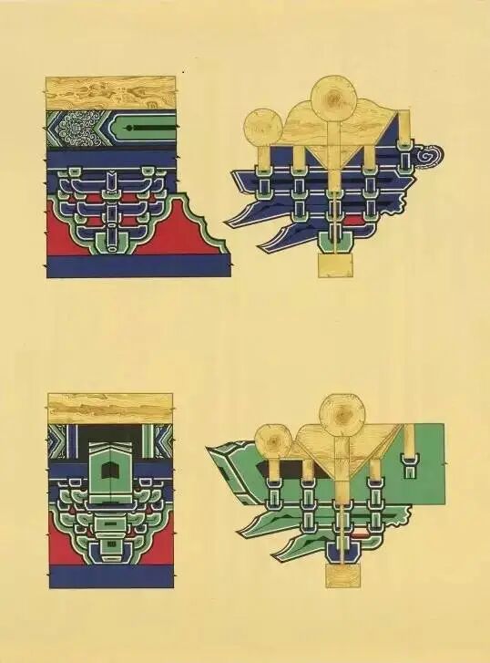

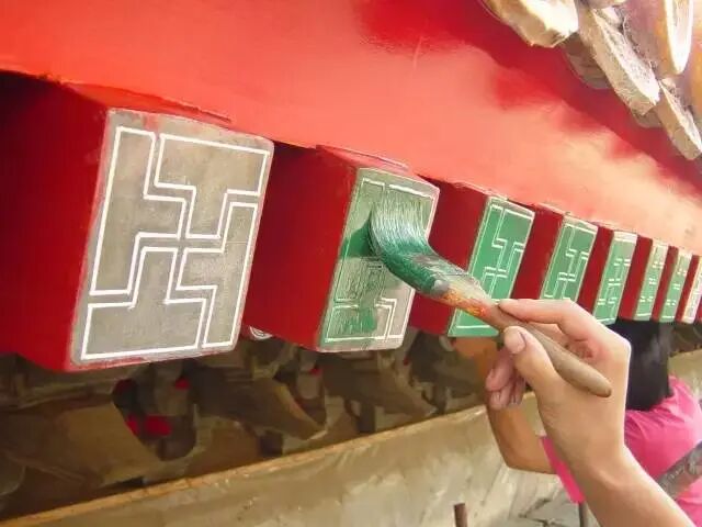

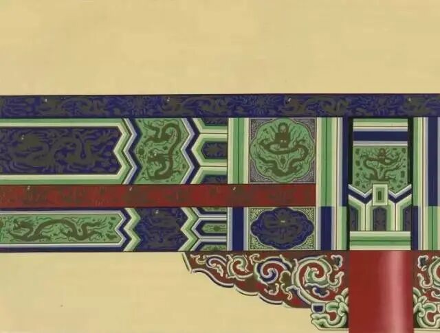

清式斗栱体量较小,构件表面积减少,因此,清式彩画装饰重点及等级差别主要体现在檩、垫板、枋,俗称“檩三件”,三组构件上下叠加,形成面积较大并有所区别的装饰区域,成为识别彩画种类的关键。清式斗栱彩画分五种:混金、金琢墨、平金、墨线、黄线,除浑金斗栱彩画为全部贴金外,其余四种普遍采用青绿两色,有固定的配色规则:整攒斗栱之内,将构件进行分类,升和斗为一类,昂和翘为一类,两类分别使用青绿装饰;整间斗栱之内,若柱头科的升斗为绿,昂翘为青,则相邻一攒斗栱的升斗为青,昂翘为绿,以此类推,青绿相间,统一又有区别,形成斗栱彩画的基本色调。此四种彩画的区别主要在构件边框的描绘:金琢墨彩画边框沥粉贴金,并装饰白色内框,平金彩画边框无沥粉和白框,墨线彩画边框为黑色,黄线彩画边框为黄色,四种彩画做法渐简,等级随之降低。此外,斗栱地仗工艺多采用单皮灰做法。斗栱之上的枋类构件也存在与斗栱构件类似的青绿相间配色方式。斗栱之间的垫栱板一般以红色刷饰,按照等级不同,边缘有相应做法,中心部位有坐龙、升凤、夔龙、夔凤、三宝珠火焰、西番莲、灵芝、菱花、梵文等图案。由于种类数量不同,斗栱和“檩三件”彩画之间没有非常严格的对应关系,只能靠材料和工艺的相似性,大致体现等级对应。清式彩画以清代皇家宫殿、园林、坛庙、陵寝为主要代表,分布于北京、河北、辽宁等地,不仅能够清晰展现彩画历史演进序列,还能体现针对不同建筑功能的特殊彩画做法,例如:辽宁“一宫三陵”基本代表清早期彩画风貌,而河北承德皇家藏传佛教寺庙则有蒙藏文化影响。清式彩画距今时间较短,在北京朝阳、河北易县等地尚有活态传承的匠作群体,至今仍是清代建筑修缮施工的主要技术力量,但彩画的工具、材料和工艺都有不同程度的衰减。

西藏建筑是中国各民族建筑中非常独特的一支,元代以来,受中原汉地的影响,也施用斗栱,并有彩画。由于自然环境的差异,西藏建筑以石木混合结构为主,不同于中原木构建筑,所以斗栱并不发挥主要的结构功能。在受汉文化影响较深的地区,藏式寺庙建筑普遍采用汉式结构,其斗栱作用基本等同于汉式建筑,例如:青海乐都瞿昙寺、山西五台藏传佛教寺庙、北京雍和宫;而在典型的藏式建筑中,斗栱通常与汉式歇山屋顶一同构成装饰意味深厚的“金顶”,为高等级建筑所使用,例如:西藏拉萨布达拉宫和大昭寺。因此,藏式斗栱彩画并无固定做法,典型实例当属西藏日喀则夏鲁寺,由元朝皇帝捐资修造,斗栱为元代样式,彩画使用汉式彩画的青绿主色和藏式装饰的黄红主色,不拘法式,相得益彰。
