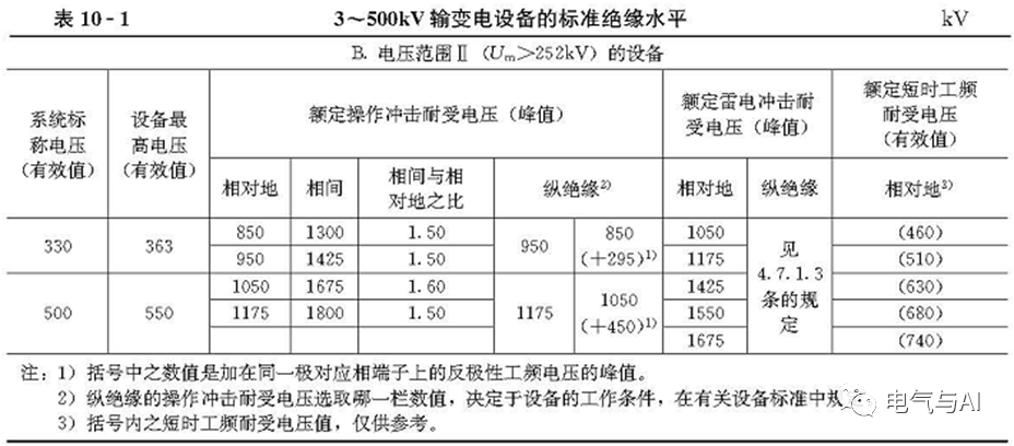

(2)对范围Ⅱ的电力系统,普遍采用氧化锌或磁吹避雷器来同时限制雷电与操作过电压,这时的最大操作过电压幅值将取决于避雷器的操作过电压保护水平UP(S)。
对于这一类变电站的电气设备来说,其操作冲击绝缘水平的计算式为
操作过电压下的配合系数KS较雷电过电压下的配合系数Kl小,主要是因为操作波的波前陡度远比雷电波小,并且被保护设备与避雷器之间的电气距离对避雷器操作波保护效果的影响较雷电冲击保护效果小。
为了检验电气设备绝缘是否达到了以上所确定的BIL和SIL,就需要进行雷电冲击和操作冲击耐压试验。它们对试验设备和测试技术提出了很高的要求。对于330kV及以上的超高压电气设备来说,这样的试验是完全必需的,但对于220kV及以下的高压电气设备来说,应该设法用比较简单的高压试验去等效地检验绝缘耐受雷电冲击电压和操作冲击电压的能力。

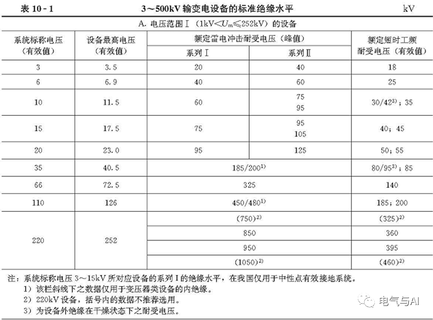

5 工频绝缘水平的确定
在范围Ⅰ的系统中,除了型式试验要进行雷电冲击和操作冲击试验外,一般只做短时(1min)工频耐压试验。

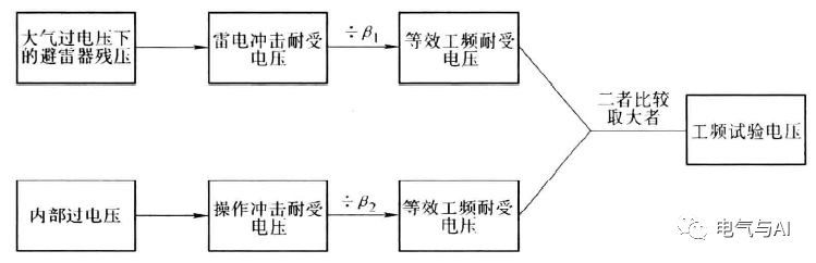

短时工频耐压试验的试验电压值实际上是由设备的BIL和SIL共同决定的,这主要是基于雷电或操作冲击对绝缘的作用,在某种程度上可用工频电压等效。工频耐受电压与雷电、操作过电压的等价关系如下图所示。
图中β1、β2分别为雷电和操作冲击电压换算为等值工频电压用的冲击系数。β1通常可取2.09,β2为1.84~1.9(66kV及以下取1.84,110kV及以上取1.9)。
为统一规范,BIL和SIL值应从下列标准中取,不宜使用中间值,即325、450、550、650、750、850、950、1050、1175、1300、1425、1550、1675、1800、1950、2100、2250、2400、2550、2700kV。
凡是能通过工频耐压试验,可以认为设备绝缘在雷电和操作过电压作用下均能可靠的运行。

我国国家标准对各种电压等级电气设备以耐压值表示的绝缘水平作出了规定,见下表。
