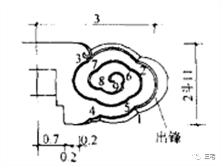

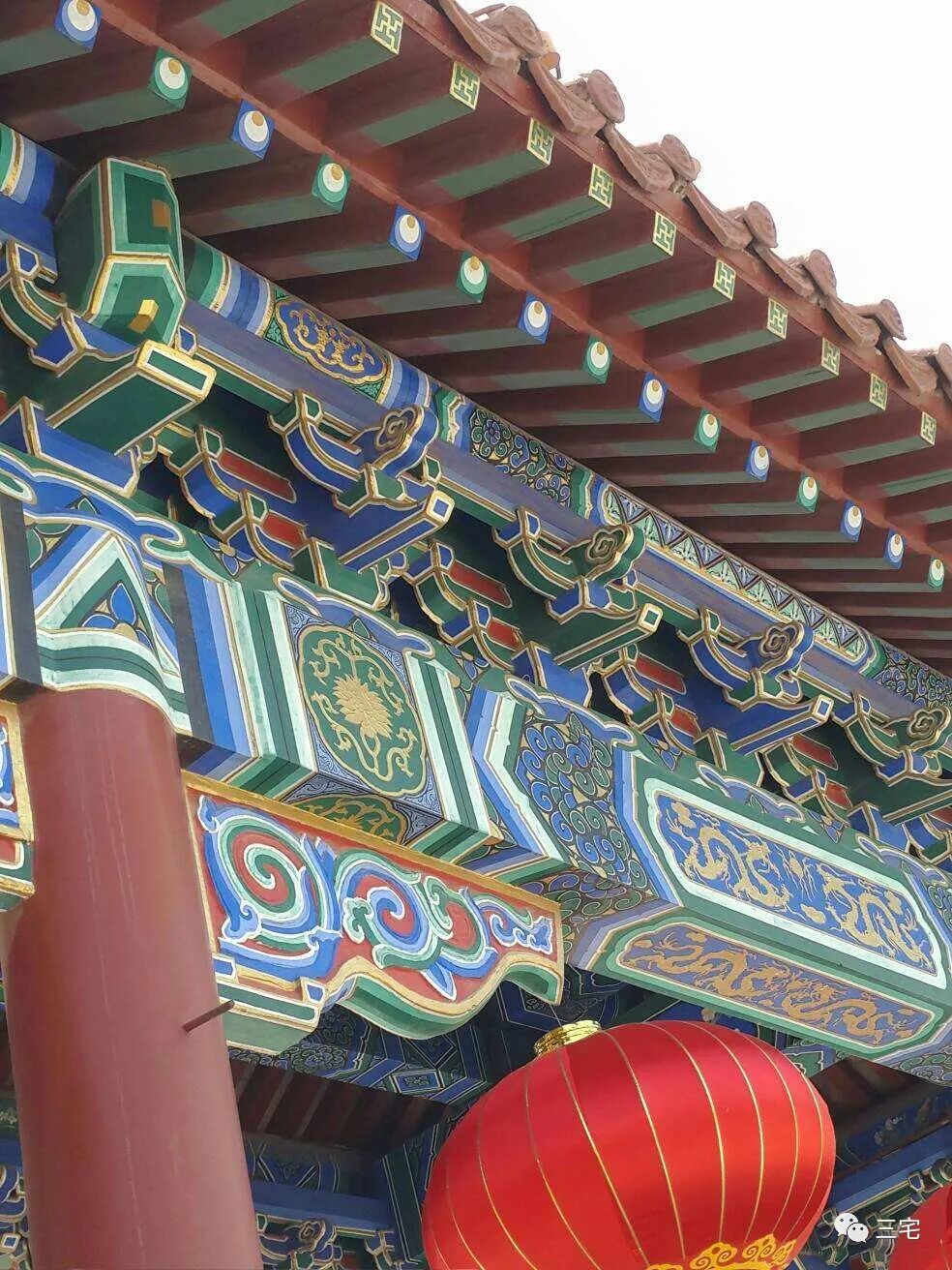

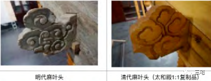

麻叶头,又名似云头、麻叶云,是我国传统建筑构件翘或昂后尾的一种雕饰,线条圆润柔顺,从侧立面看犹如一团云朵。其做法有所谓“三弯九转”之说。中心之外的三层弧线为“三弯”,每两弧线相接处叫转,九处相接,故为“九转”。
