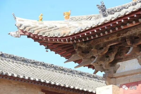

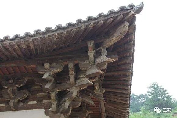

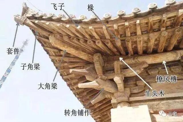

生头木,也叫“枕头木”,是一种为了迎合檐角造型,在檩条高度发生变化后,而垫在檐檩与翼角檐椽之间的一块三角形木质构件,其上部呈一个同小连檐曲线平行、相似的弧形,有利于支撑翼角椽头部翘起,使檐口线由正身向屋角逐渐起翘。垫木生头木的长同檐步架,厚l椽径,与檐檀金盘迭交,并钉在檐檩上,上面承托着翼角椽。
生头木
(图片仅供参考)
图片源自网络,仅供参考
