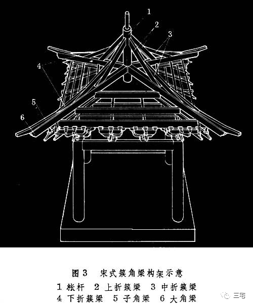

簇角梁,宋式传统建筑结构名称,即在四角、六角或八角斗尖亭榭的木构架中,各条角梁的后尾全部集中到中心,簇拥一处。在《营造法式》中,簇角梁结构常用于正圆或正多边形平面的建筑,每个柱头上的角梁与中心的枨杆(雷公柱)相交,组成圆或方锥形屋顶。
