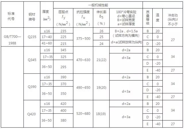

2. 钢材的化学成分容许按表4—3与表4—4规定的标准有一定的偏差。
3. 钢材机械性能所需的保证项目仅有一项不合格者,可按以下原则处理:
(1)抗拉强度比表4-2规定的下限值低5%以内时容许使用,当冷弯合格时,抗拉强度上限值可以不限。
(2)伸长率比表4-1规定的数值低3%以内时容许使用,但不宜用于考虑塑性变形发展的构件。
(3)屈服点比表4-1规定的数值低5%以内时,可按比例折减容许应力。
(4)冷弯折角为150°<α< 180°时,容许使用于铆接或螺栓连接以及焊接结构的次要构件。
(5)冲击韧性不容许降低。
钢材的力学性能
注: 1 质量等级为A级不要求V型冲击试验。
2 δ5括号内数值适用于C~E级。
