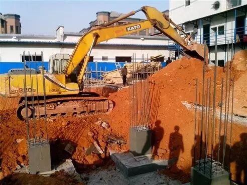

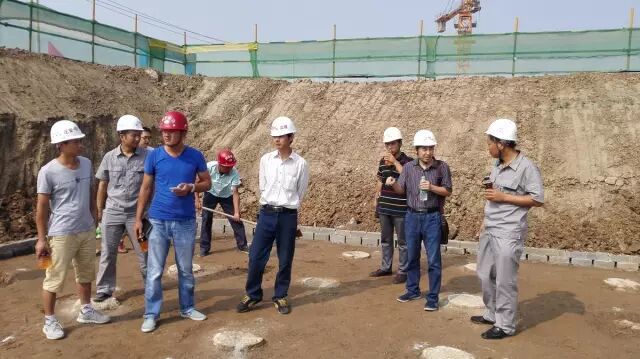

1. 基坑、基槽
建筑物基础按设计标高开挖后,项目经理要求监理单位进行验槽工作,项目工程部工程师、监理工程师、勘察和设计单位等及时到现场确认土质是否满足承载力要求。基坑或基槽验收记录要经上述五方会签,验收后应尽快隐蔽,避免被雨水浸泡。
2. 基础回填
基础回填工作按设计图要求的土质或材料分层夯填,而且按规范要求,请质监站取土检查其密实性,夯实系数要达到设计要求,确保回填土不产生较大沉降。

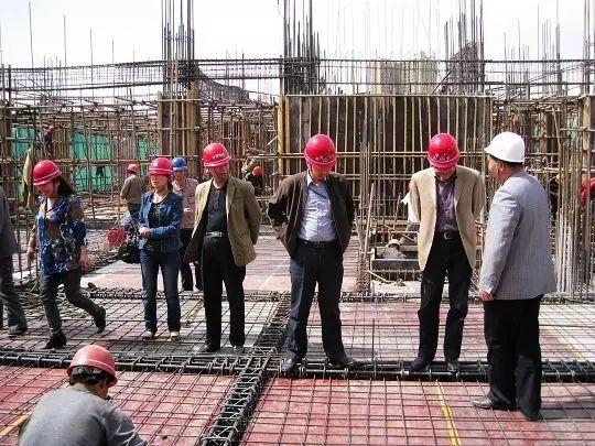

3. 混凝土工程的钢筋
首先,钢筋原材料进场时要检查是否有合格证,并且合格证上是否注明了钢材规格、型号、炉号、批号、数量、出厂日期和生产厂家等。同时要取样进行物理性能的检验和化学成分的试验,合格方可批量进场。
其次,检查钢筋绑扎规格、数量、间距是否符合设计要求,接头数量和搭接长度必须符合规范要求。对焊接头的钢筋要先试验焊工焊接质量,然后按规范要求抽取样品进行焊接试件检验,对不合格焊接试件要加倍取样检验,确保焊接接头质量达标。钢筋保护层按设计要求进行施工,不能偷工减料。
最后,验收中不合格的项目要发送监理整改通知单,直至完全合格后才可以在《隐蔽验收记录表》上签字同意并进行混凝土浇筑。

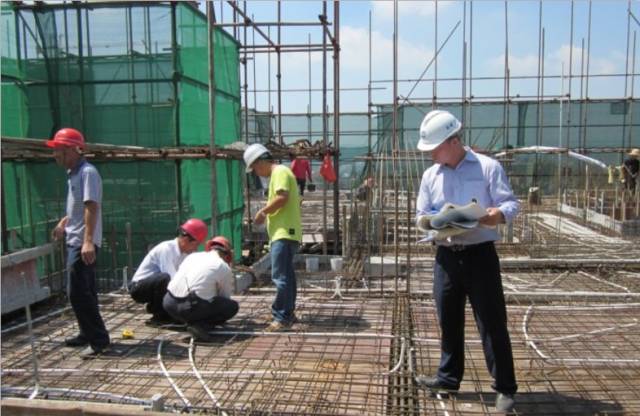

4. 混凝土结构上预埋管、预埋铁件及水电管线
混凝土结构上通常有防水套管、预埋铁件、电气管线和给排水管线等需要隐蔽,混凝土浇筑封模板前要对其进行隐蔽验收。
首先,验收其原材料是否合格,只有合格材料才允许使用。然后,检查套、铁件等所用材料的规格及加工质量是否符合设计要求。接着,要核对其放置的标高、轴线等位置是否准确无误,并检查其固定方法是否牢靠,能否确保混凝土浇筑过程中不变形、不移位。水电管线埋设位置要根据使用特点进行检查。验收合格后方可在《隐蔽验收记录表》上签字同意隐蔽。

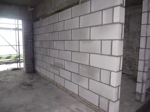

5. 混凝土结构和砌体工程装饰前
混凝土结构和砌体在装饰抹灰前均要进行隐蔽验收,混凝土结构需要查看所有材料的合格证和其试压报告,进行现场强度回弹或钻孔取样试压,检验混凝土表面密实度及几何结构尺寸是否符合设计要求;砌体要查看原材料合格证、砂浆配合比和试压报告等材料,砌筑方法和灰缝是否满足设计要求,砌体轴线、位置、厚度等是否符合图纸规定,并现场查 验 抗震构造拉接钢筋是否设置恰当。
