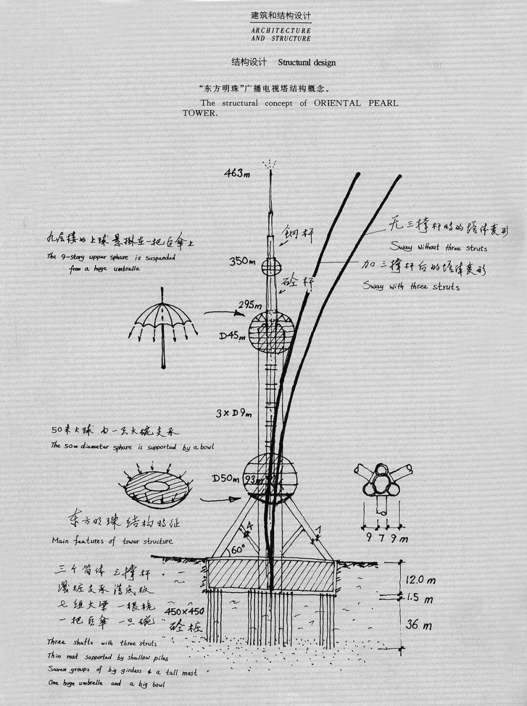

设计者从塔的地理位置、历史作用出发,把15个大小不等,高低错落的正圆形球体分布在塔体和地面,由球体和圆柱体透空组合的巨塔建筑再现了唐诗《琵琶行》中的名句“大珠小珠落玉盘”的意境,透析出极为浓郁优雅的东方文化气息和江南艺术情致。
主塔建筑造型独特,为世界建塔史上首创:主干是3根直径9米,高287米的空心擎天大柱,大柱间有6米高的横梁连结,在93米标高处,由3根直径7米的斜柱支撑着,斜柱与地面呈60°交角。空心筒体加斜撑的结构方案,使电视塔的塔体具有良好的抗震、抗风性能。设计前经过一系列综合性、多学科的研究,测试了塔体结构的安全性与合理性,积累了一批宝贵的技术数据,不仅为设计东方明珠电视塔工程奠定了科学依据,并为国内今后高耸结构的发展作出了贡献,其中“风工程试验研究”和“地震工程试验研究”的课题,于1993年经专家鉴定,认为达到了国际先进水平。

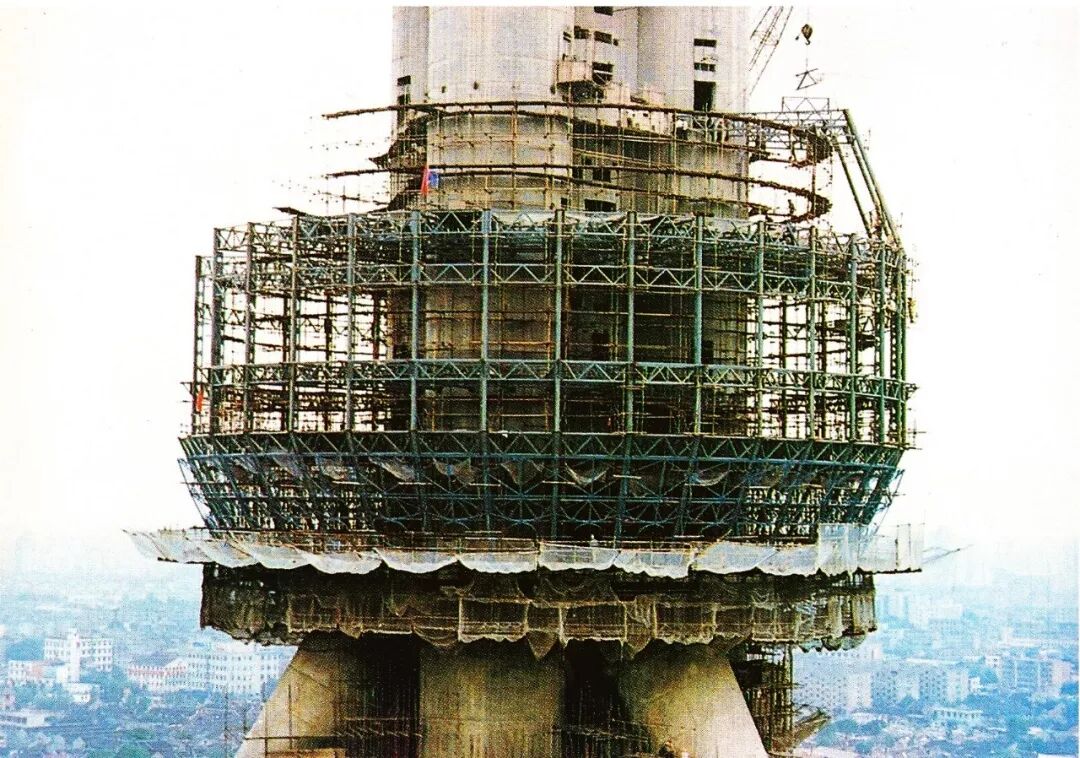

东方明珠广播电视塔总体建筑面积近10万平方米,分两期施工建设。一期工程主要为塔体建筑,面积5.7万平方米,居同类建筑物有效面积世界第一位。电视塔有下、上、顶三个球体。顶球称太空厅,中心标高342米,球体直径16米,共有4层,依次是电梯机房、会议厅、观光层、管道层。太空厅是游览可到达的最高点。上、下球体,根据不同受力特点,上球为悬挂结构,下球为预应力混凝土壳体。上球体直径45米,中心标高272.5米,共有9层,分别为公用设备层、调频机房、冷却设备层、发射机房、空中KTV包房、400座的旋转餐厅、容纳600人的瞭望平台、微波机房、上球变配电间。下球体直径50米,中心标高93米,共有4层,为集知识性、趣味性和娱乐性于一体的室内游乐场,下球变配电间设在碗状壳体内。三个垂直筒体由五道横梁加以联结,组成5个小球。每球直径约12米,设计成高空旅馆,共有20套高级客房。从地面大台阶进入基层塔座,塔座直径158.4米,共3层,其中心部分直径为60米,2层高的空间为电视塔的大堂和电梯厅。旅客可乘高速电梯到达各球体观光层。

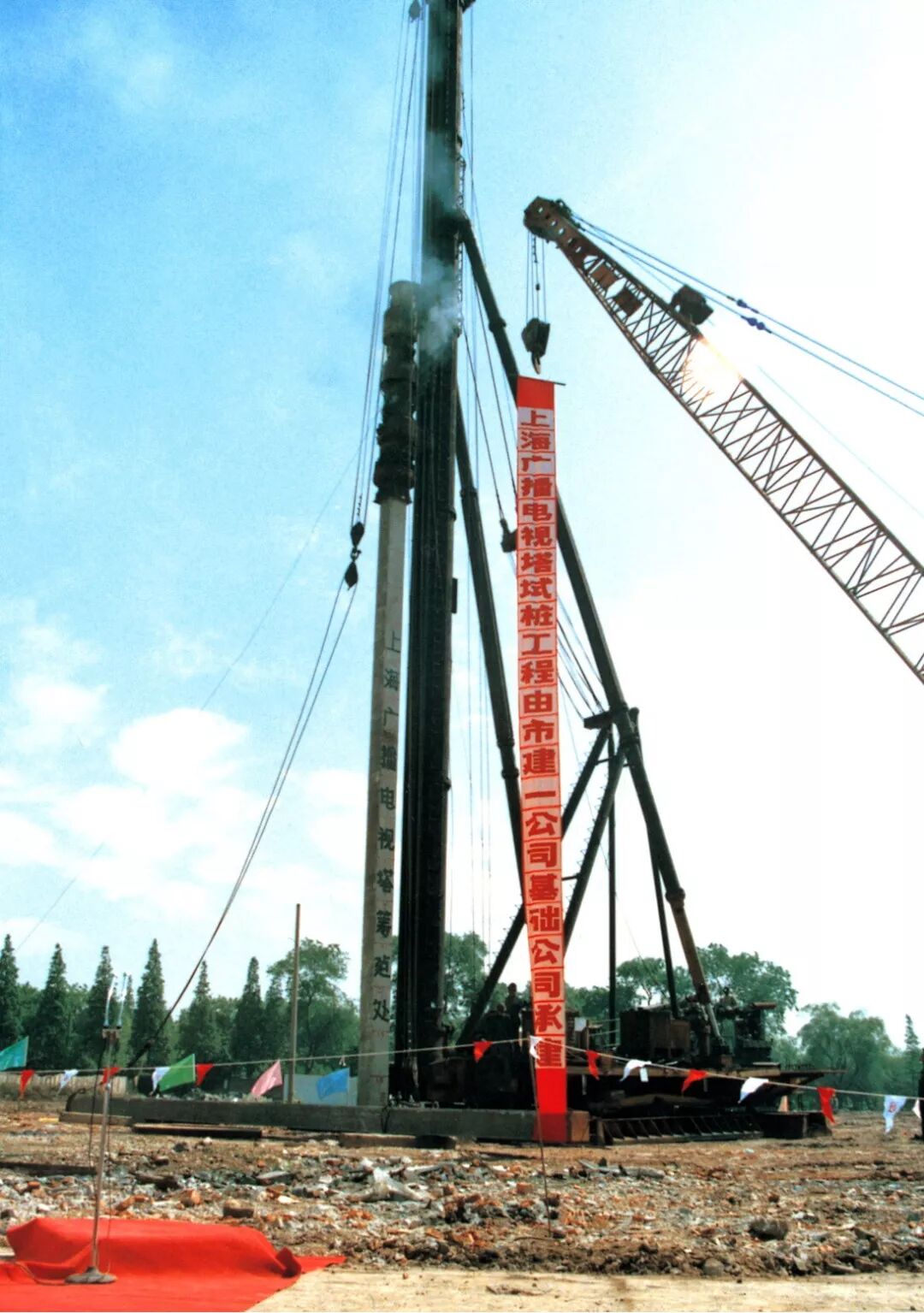

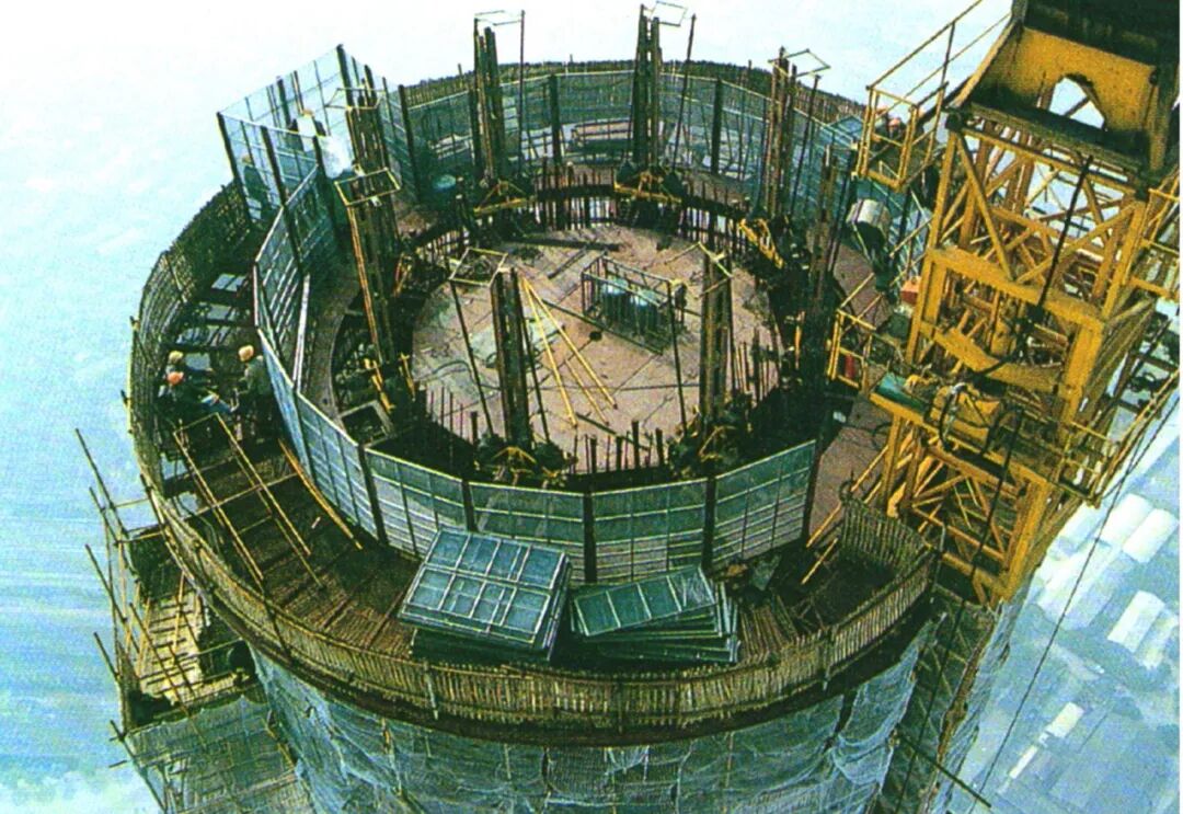

工程施工中,工程技术人员通过技术攻关创造了许多施工新工艺,如地下20米深基础施工、350米高直筒体施工、93米高的斜筒体施工、竖向307米长预应力钢绞线张拉、350米混凝土泵送、塔身垂直度偏差控制、高垂直运输起重、钢结构球体吊装施工和450吨钢桅杆天线就位安装等。这8项施工新工艺在国内均处于领先地位。
主塔塔体施工采用了内筒外挂整体式自动提升钢平台体系,在国内尚属首创,保证了垂直筒体施工的顺利进行;钢结构球体及太空舱安装在中国高耸结构吊装史上开创了新的一项;450吨重的钢天线桅杆安装采用了倒装法拼装、整体提升一次到位的施工方案,同步控制技术和液压提升工艺属国际先进水平。

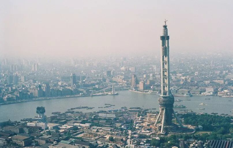

1993年12月14日,“东方明珠”塔350米立体结构封顶,工期仅用27个月,比原计划提前了105天;1994年5月1日12时12分,长110米、重450吨的世界第一发射天线钢桅杆,经过11天的缓缓攀升,安装就位成功。主塔的实际地面标高为468米,高度仅次于加拿大多伦多电视塔(553.3米)和俄罗斯莫斯科奥斯坦金电视塔(533.5米)。塔体总重量为12万吨,是世界闻名的法国巴黎埃菲尔铁塔的17.1倍。
