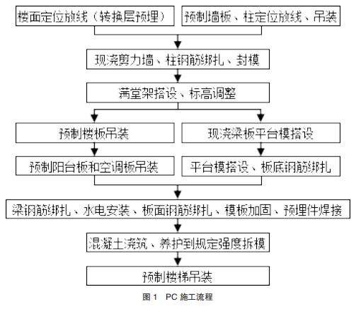

3.1 PC 构件吊装及就位
3.1.1 PC 施工流程
该工程3、4楼结构为装配式整体剪力墙结构,使用构件叠合板、梁、预制墙板、阳台板、楼梯等。5楼结构为装配式整体框架结构,使用构件预制柱、叠合梁、板等。按照该项目特点制定标准施工流程见图1。
