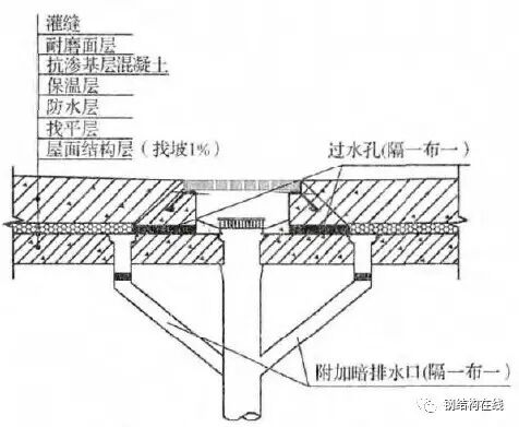

3、落水口开孔:
天沟落水口位置按设计要求进行定位,一般常规落水口均开在钢柱或钢梁侧边。开孔时要注意支撑的位置,尽量将其避开,以减少落水管的配件量。开孔的同时要考虑落水管的安装方法,最好在先确定落水管管箍的固定方法后再行进行,以缩短固定管箍的材料,降低成本。开孔可用气割进行,也可用角磨机开孔,严禁用电焊直接开孔。孔开完后,用角磨机将孔辕、周边进行修整,随后将钢管落水口同天沟进行焊接,焊接时注意焊接质量,严防漏焊的现象发生。焊接完后及时将焊渣清理干净,对明显高出天沟的焊接金属用角磨机打磨直至基本平整,为防在落水口处产生积水现象的发生,可用大锤将落水口砸下一点,发利于排水。
