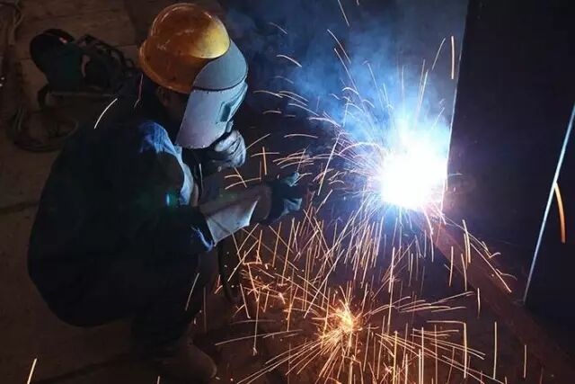

焊接类别
使用特点
适用场合
电弧焊
焊条电弧焊
交流焊机
设备简单,操作灵活方便,可进行各种位置的焊接,不减弱构件截面,保证质量,施工成本低
焊接普通钢结构,为工地广泛应用的焊接方法
直流焊机
焊接技术与使用交流焊机相同,焊接时电弧稳定,但施工成本比采用交流焊机高
用于焊接质量要求较高的钢结构
埋弧焊
是在焊剂下熔化金属的,焊接热量集中,熔深大,效率高,质量好,没有飞溅现象,热影响区小,焊缝成型均匀美观;操作技术要低,劳动条件好
在工厂焊接长度较大,板较厚的直线状贴角焊缝和对接焊缝
半自动焊
与埋弧焊机焊接基本相同,操作较灵活,但使用不够方便
焊接较短的或弯曲形状的帖角和对接焊接
CO2气体保护焊
是用CO2或惰性气体代替焊药保护电弧的光焊丝焊拉;可全位置焊接,质量较好,熔速快,效率高,省电,焊后不用清除焊渣,但焊时应避风
薄钢板和其他金属焊接,大厚度钢柱、钢梁的焊接
电渣焊
利用电流通过液态溶渣所产生的电阻热焊接,能焊大厚度焊缝
大厚度钢板,大直径圆钢和铸钢等的焊接
气焊
利用乙炔、氧气的混合燃烧的火焰熔融金属进行焊接。焊接有色金属、不锈钢时,需气焊粉保护
薄钢板、铸铁、连接件和堆焊
接触焊
利用电流通过焊件时产生的电阻热焊接
钢筋对焊、钢筋网点焊、预埋铁件焊接
高频焊
利用高频电阻产生的热量进行焊接
薄壁钢管的纵向焊缝
