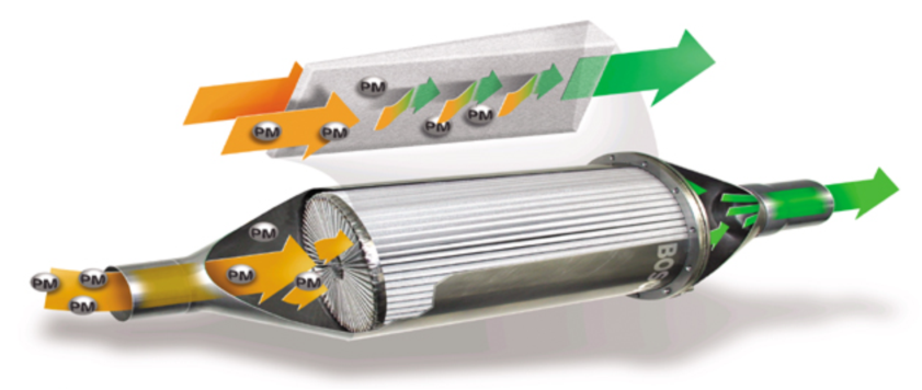

颗粒物捕捉器(DPF)
作用是捕捉并清除废气中的炭烟颗粒物,同时它还会通过再生来恢复过滤器的效率。
DPF再生分为
被动再生和主动再生
两种形式
被
动
再
生
被动再生主要是指不需要外部干预的再生方式。使用催化剂(NO?)在正常排气温度下氧化DPF中的颗粒物,从而实现再生。与主动再生相比,被动再生需要的温度较低,可以实现DPF的连续再生。被动再生是一直起作用的,只是排气温度不同,催化氧化的效率会不同。
主
动
再
生
主动再生是外加能量使滤芯进行再生的方式。通过技术手段将排气系统内部温度升高到一定温度(排气管喷油、后喷油、电加热等),将DPF中集聚的颗粒物烧掉来实现再生。主动再生不是一直起作用,而是由控制单元根据传感器的信息(如排气背压)来进行控制。常用的主动再生方式有:燃烧器喷油加热再生、电加热再生、微波加热再生、红外加热再生,另外也可以在燃料中加催化剂来降低碳烟燃烧反应的温度的方式再生。
但无论采用哪种再生类型,都无法避免颗粒物对捕捉器的“反噬”,排气系统和DPF将逐渐变得更脏甚至堵塞而无法发挥最佳工作效率,从而导致一系列的问题。
那么,哪些原因
会导致DPF出现问题?

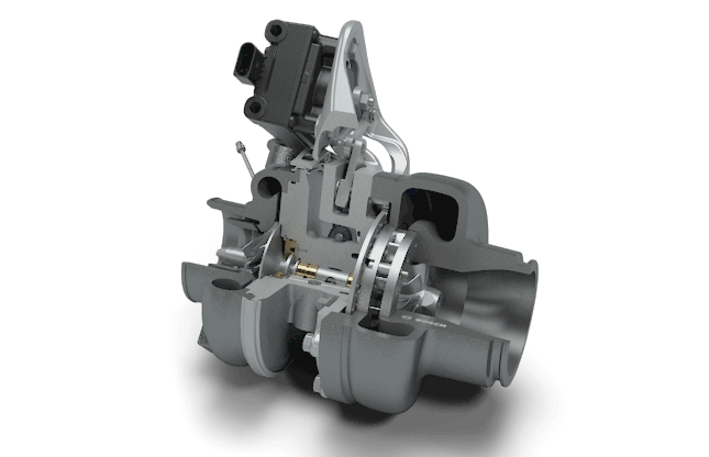

涡轮增压器故障
如果涡轮增压器的密封件出现泄漏,机油会窜入排气系统,不仅增加炭烟颗粒物的排放,还会在排气高温下产生积炭和油泥,进入DPF中污染过滤器。
