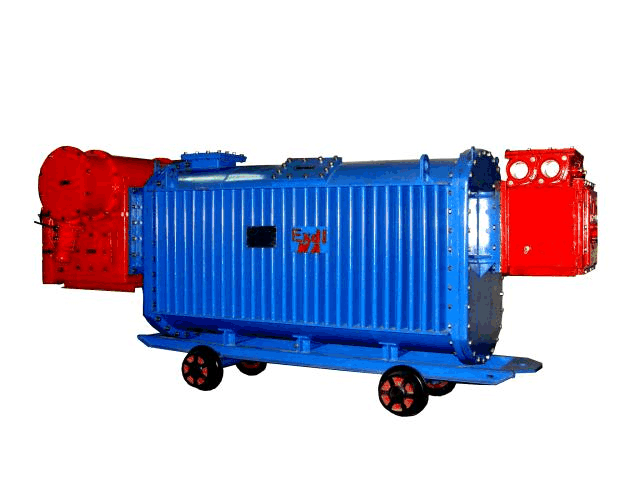

  三、移动变电站的结构
  移动变电站是由高压负荷开关,矿用隔爆型变压器和低压馈电开关组成。装在轨距可调的小车上,在轨道上可自由移动,安装在靠近采煤面的地方,为井下综合机械化采煤设备提供电源。移动变电站具有较完善的过载、短路和漏电保护。高、低压开关之间,高压开关与上一级断路器之间具有电气连锁或机械连锁移动变电站是防爆电气设备,它除了满足国家标准,还满足《爆炸性气体环境用防爆电气设备》国家标准。移动变电站属于隔爆型电气设备,所谓隔爆型电气设备,是具有隔爆外壳的电气设备。
