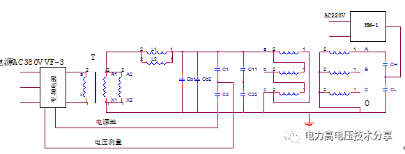

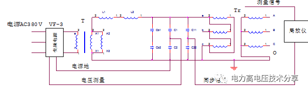

5.局放试验
5.1.原理接线图(1)
                                 试验原理图(1)
? 被试变压器高中压绕组中性点接地,非试验相高压及中压绕组均开路,非试验相低压绕组对应端接地,试验按5.3.1中的加压程序进行
? 试品高压及中压均需要增加均压环,以减小试验时的局放干扰。
? 本次试验采用单相励磁,图以A相为例,B C相接线类同。
? 在被试变压器的高压最大分接试验。
? 试验电压在变压器低压侧进行监测。
5.2.试验加压及测量
按图(2)接线,调节系统谐振点,之后升压,边升压边微调谐振点,升压到峰值表显示1.0Um/,同时记录被试品低压侧电压,励磁变输出电压读数,继续升高电压到1.3Um/,重复记录如上电压,并据此推算高压侧电压为1.5Um/对应的被试品低压压读数,励磁变输出电流读数 校对完成后,移去高压侧分压器,将系统接线恢复成原理图(1)所示。
试验时监测电压以被试变压器低压侧电压为准。
每相加压程序为:
首先将试验电压升到1.5Um/下进行测量,保持5min;然后试验电压升高到1.7Um/保持5s;最后电压降到1.5Um/下再进行测量,保持30min。
5.3.局放测量结果判定
局部放电的试验过程中,试验电压不产生突然下降,并在施加电压30min的最后29min内,所有测量端子上的视在电荷量的连续水平,低于规定的限值,并不表现出明显地、不断地向接近这个极限方向增长地趋势时,则试验合格.

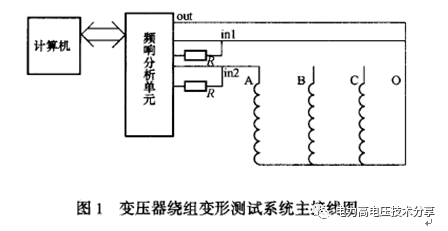

二.主变绕组变形试验
1.试验目的
变压器交接前的绕组变形试验,以检验变压器在运输、安装过程中的质量,保证其安全投入运行。
2.试验依据
   GB 50150-2006   《电气装置安装工程电气设备交接试验标准》
GB1094.3—2003  《电力变压器》
变压器出厂试验报告
3.主要试验设备
使用武汉高压试验所生产的BRTC-II型变压器绕组变形试验装置。
4.试验方法
接线图1所示。试验原理为频率响应法,试验频率1kHz-1000kHz,高压绕组中性点激励,A、B、C相分别响应,测量HoHa、Hohb、HoHc频响曲线,低压绕组按AB、BC、CA顺序激励、响应,频响曲线三相间无偏移。
