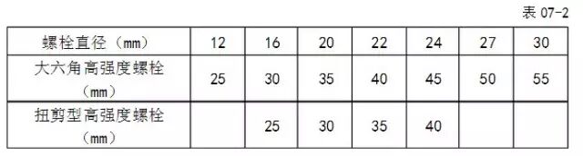

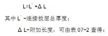

a)高强度螺栓的长度、数量应符合设计图纸要求;如设计图纸(包括二次设计图纸)均没有规定节点高强度螺栓的长度、数量汇总,可按照下式并结合设计图纸节点图、零件图、构件图计算长度:
高强度螺栓的数量可根据节点型式、节点数量进行汇总。

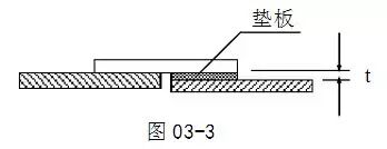

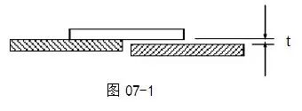

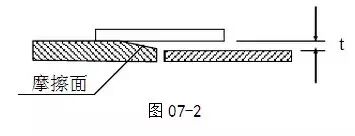

b) 因制造偏差、板厚公差、安装偏差等产生的接触面间隙,按以下方式进行处理:  1) 当接触面间隙t小于1mm时,不用处理。如图07-1:
当接触面间隙t在1mm~3mm之间时,将厚板一侧磨成1:10的缓坡。如图03- 2:
当摩擦面间隙t大于3mm时加垫板,垫板厚度不小于3mm,数量不超过3层; 垫板材质和摩擦面处理方式与构件相同。如图03-3:

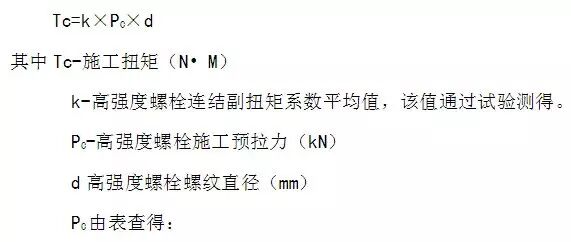

k)大六角头高强度螺栓的施工扭矩可由下式计算确定:
