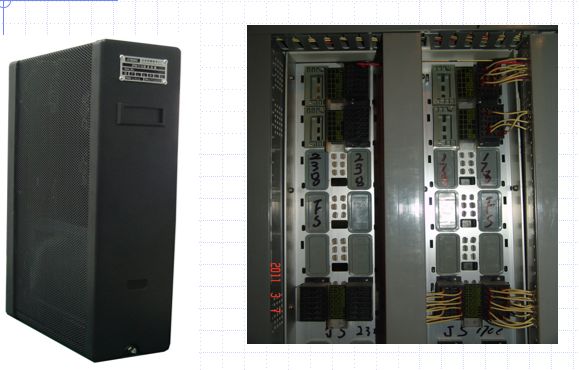

1. 结构:
 发送器为模块化结构,内部由数字板、功放板两块集成电路板组成,外罩为黑色网罩。
底座固定在机柜内,由6块NS1模块座构成,通过机柜内的U型槽将发送器固定在底座上,并用钥匙顺时针旋紧锁闭。
 发送器的实物和底座如图所示。

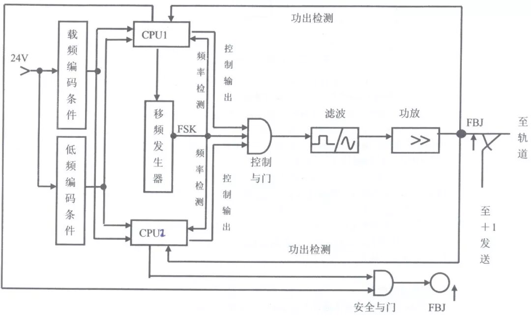

4. 工作原理
1)检测
第一级检测,CPU1命令移频发生器产生的Fc信号回送到CPU1和CPU2进行检测、校对,正确后输出控制信号,打开控制与门, Fc到达数/模转换器。不正确不输出控制信号,Fc终止向下传输;
第二级检测,经过功率放大的Fc再回送到 CPU1和CPU2进行检测、校对,正确后输出控制信号,打开安全与门,使 FBJ吸起,信号向钢轨方向传送。不正确则安全与门关闭,FBJ落下,信号终止向钢轨方向传送,此时FS的工作由冗余FS代替;
2)转换。移频发生器产生的信号是数字信号,不能在轨道电路中传输,必须经过模拟转换;
3)功放。数/模转换器输出的信号幅值很小,仍然不能在轨道电路中传输,需要放大。

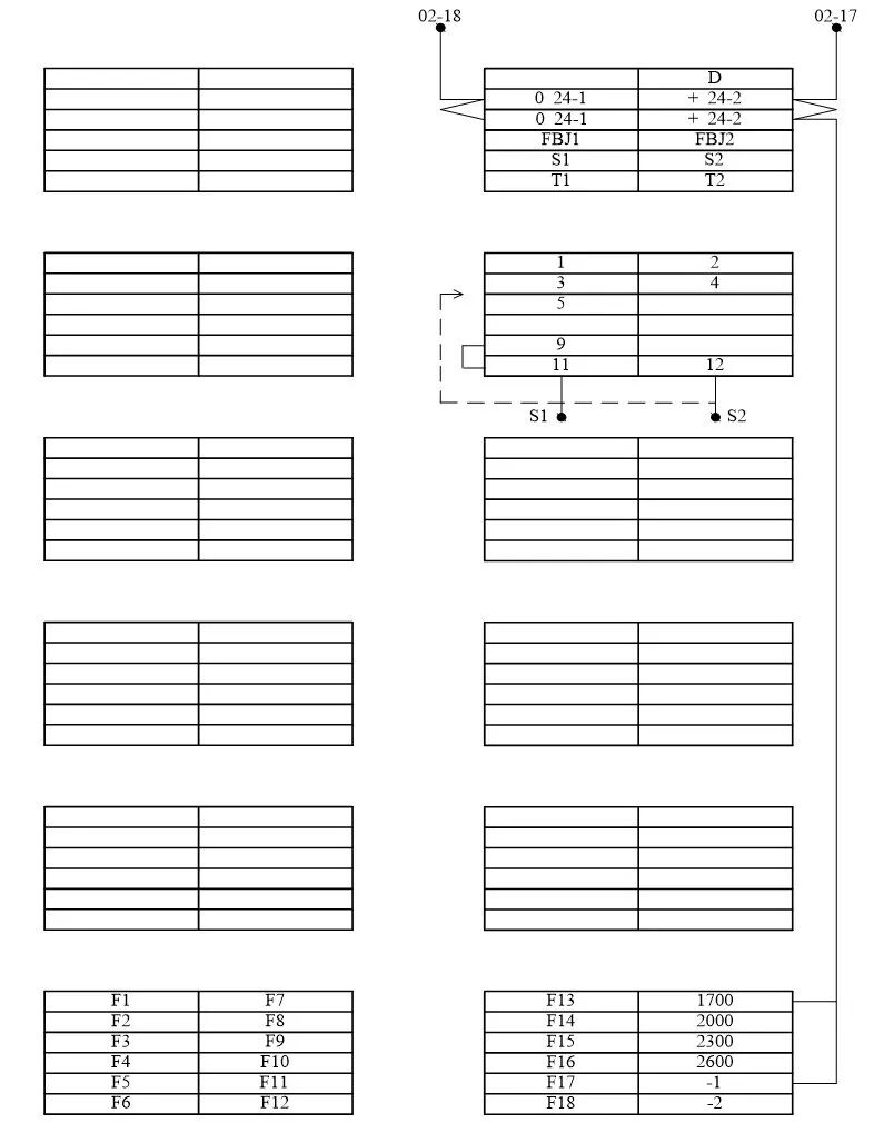

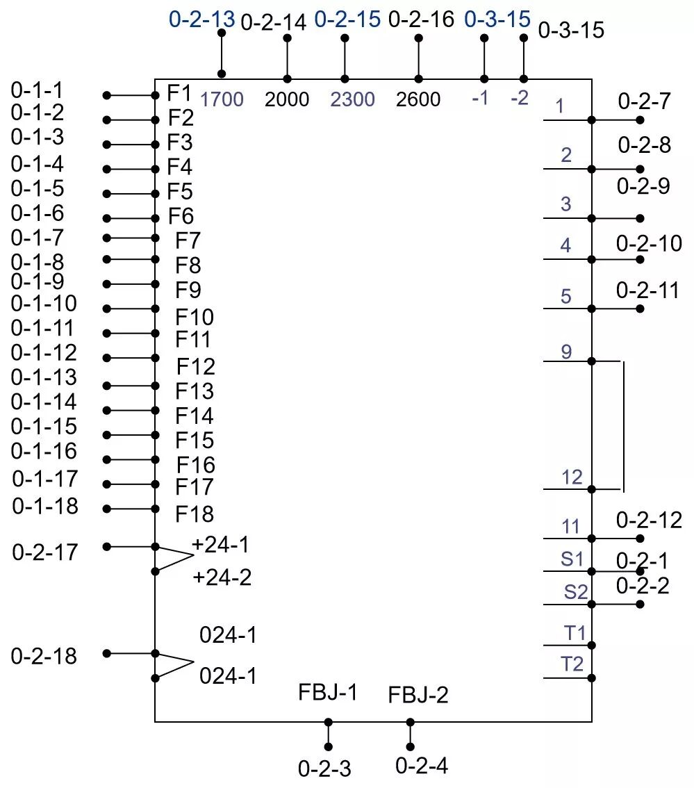

5. 底座端子名称、用途
底座上共装有6块NS1端子,共43个接线点。这些接线点分别接向机柜零层端子,用作电源引入、低频条件、载频条件、电平条件、FBJ线圈、输出等,如图所示。
F1~F18为低频控制端子,1700、2600、-1、-2为载频控制端子, 1~12为电平控制端子, S1、S2为功放输出端子, V1、V2为功放测试端子, FBJ1、FBJ2为FBJ线圈端子, +24和024为电源输入端子。

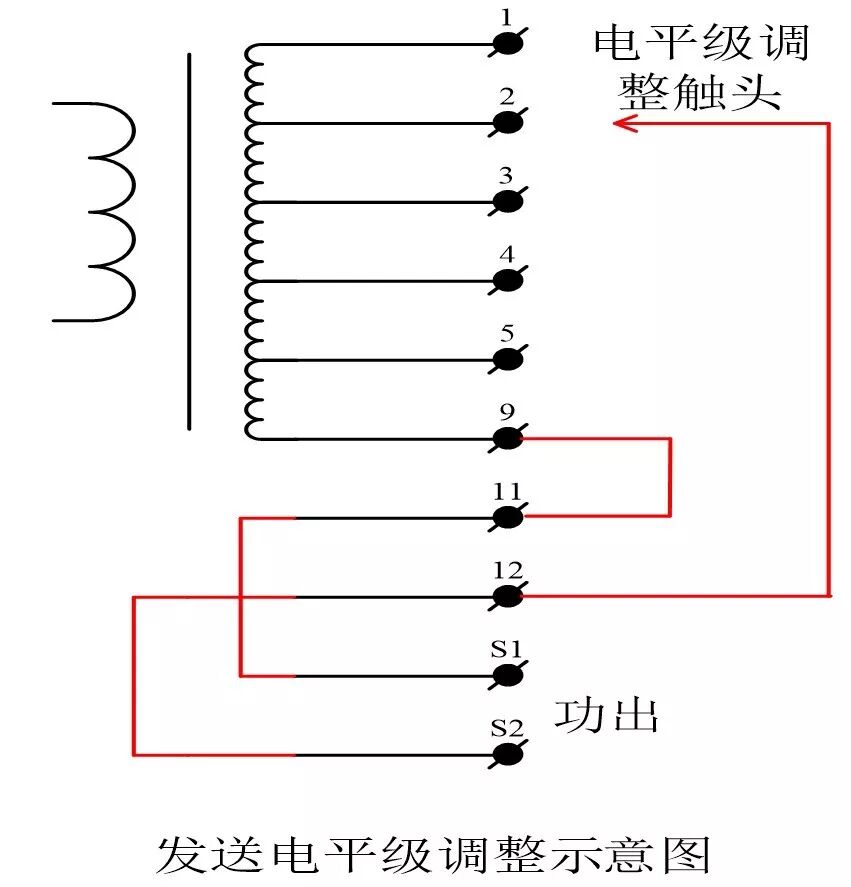

6. 输出电平的控制
发送器设计了10级电平,通过调整底座端子来改变发送器输出信号的电平等级数,从而控制输出信号的大小,底座端子和电平等级的对应如表。
7. 输出载频的控制
发送器设计了8种载频,通过底座端子接入+24V电源控制载频的输出,底座端子连接与输出载频的对应。-1代表+1.4Hz,-2代表-1.3Hz。
8. 输出低频的控制
本闭塞分区内传送低频频率为多少的信号,取决于前方闭塞分区的占用情况,亦即低频要受到前方轨道继电器条件的控制,把这种控制称为“低频编码”,对应的电路称为低频编码电路。
通过继电器条件的连接,可以输出10.3~29Hz间隔为1.1Hz的18种低频频率。发送器底座端子连接和输出低频的对应。

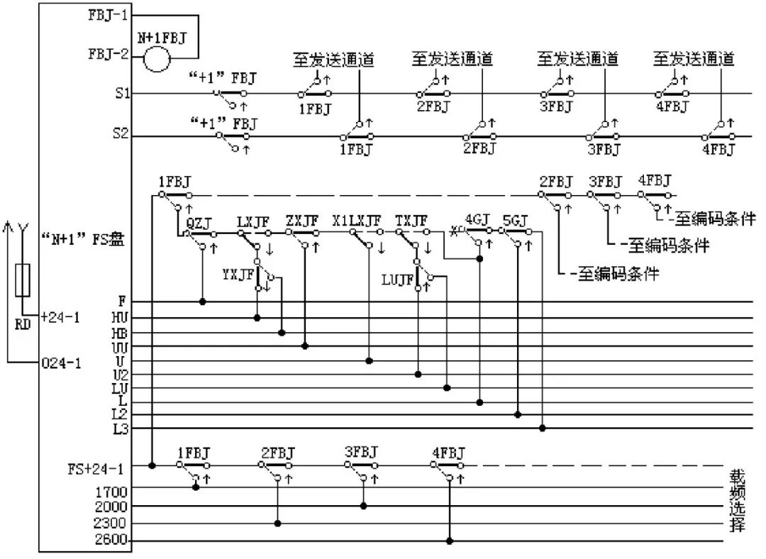

9. 冗余
       发送器采用+1方法冗余,即车站两端上行线所有发送器设置一个发送器作为备用、车站两端下行线所有发送器设置一个发送器作为备用。
       任意一个主发送器故障,由备用发送器接替工作,并报警。两个及其以上发送器故障,只能接替靠近电路“始端” 的主发送器工作,其他故障的发送器不被接替工作。发送器的冗余电路如图。
N+1”故障转换电路说明
         多台设备故障时,只能倒换其中一台。所以“+1”发送盘FS,在用于区间各信号点发送盘FS故障倒换时,应按优先级别进行。优先级由工程设计时确定。一般可按先下行、后上行、先离去、后接近、再一般闭塞分区的顺序进行倒换。
          由于“+1”发送盘FS随时需要“顶替”不同区段、不同信号点处的发送盘FS进行工作,同时还需满足不同区段、不同信号点对发送盘的不同要求。因此“+1”发送盘FS必须有相应的故障倒换电路来保证这些要求的实现。
          “N+1”故障转换电路主要考虑三方面问题,一是发送通道的选择,即决定“+1”发送盘产生的移频信号送往哪个闭塞分区;二是编码条件选择,决定“+1”发送盘应该选用哪个区段的编码条件进行编码;三是载频选择,决定“+1”发送盘此时采用何种载频进行移频信号调制。以上三个方面的条件选择,均由故障倒换电路完成。
           当某发送盘FS的发送报警继电器FBJ落下时,则通过FBJ落下接点自动将通道转接至发生故障的区段,自动接入该区段的编码条件,自动选通相应载频电路。
       +1发送器接替主发送器工作时,必须做到与主发送器的“三个一致”,即低频要与主发送器一致,载频要与主发送器一致,电平要与主发送器一致通过主发送器的FBJ接点,为+1FS接通相应条件做到了三个一致。
        +1FS只有在自身状态良好时才能接替故障主发送器工作,即只有在+1FBJ吸起时,+1FS才有输出。 +1FS平时工作在低频29 Hz 、载频2600 Hz 、电平5级状态下,如果+1FS平时不工作, +1FBJ落下,仍然报警。

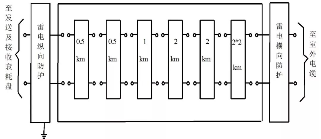

3.电路原理
1)模拟网络的每一节由两个四头电容、一个隔离变压器、两个电阻组成,相当于一个四端网络。
2)一个站防雷模拟网络由6节电路构成,这6节电路补偿的电缆长度分别为0.5km两节、1km一节、2km两节、2x2km一节、横向防雷一节、纵向防雷一节。
3)电缆模拟网络电路图。
4)模拟长度-实际电缆长度=要接入模拟的长度。
接入模拟长度由0.5km、1km、2km、4km电路节搭配接入组成。电缆模拟网路及其组匣实物如图。
